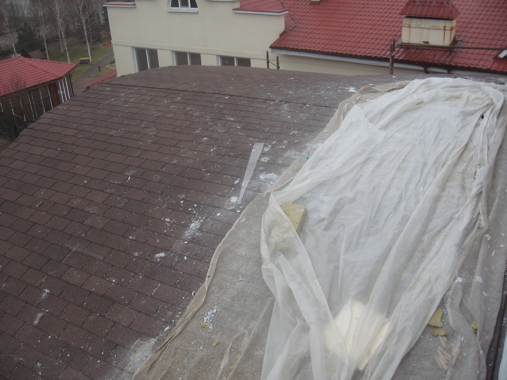

так можно видь битумку накрыть защитной пленкой (по плотнее) и смело проводить малярные работы....
Можно в теории,а по опыту,лучше не делать так.

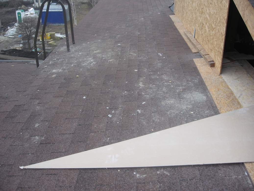

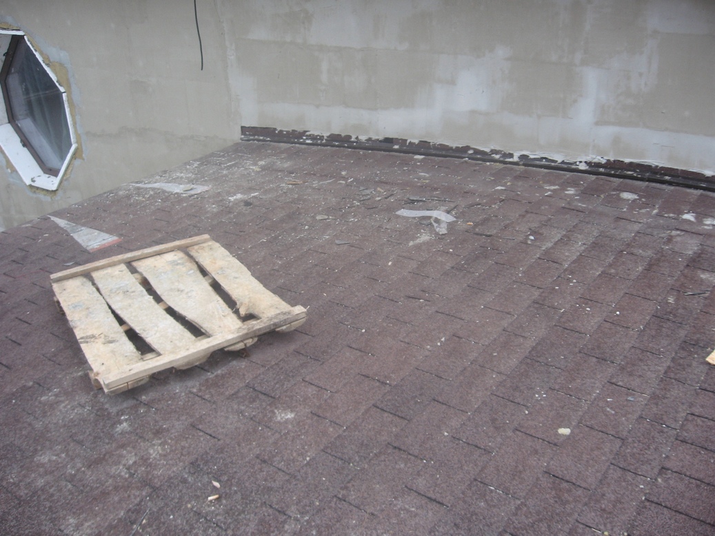

Вроде фасадчики и старались, а вышло как всегда. Еще кровлю проломили, похоже что лесами.
