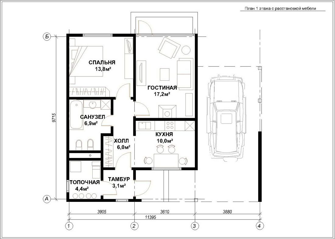

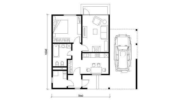

Согласен на все 100,что мало,потом будеш думать куда деть,да и сил с деньгами в пустую потратишь, Вот тебе домик,компактный и уютный,сам бы в таком жил:D

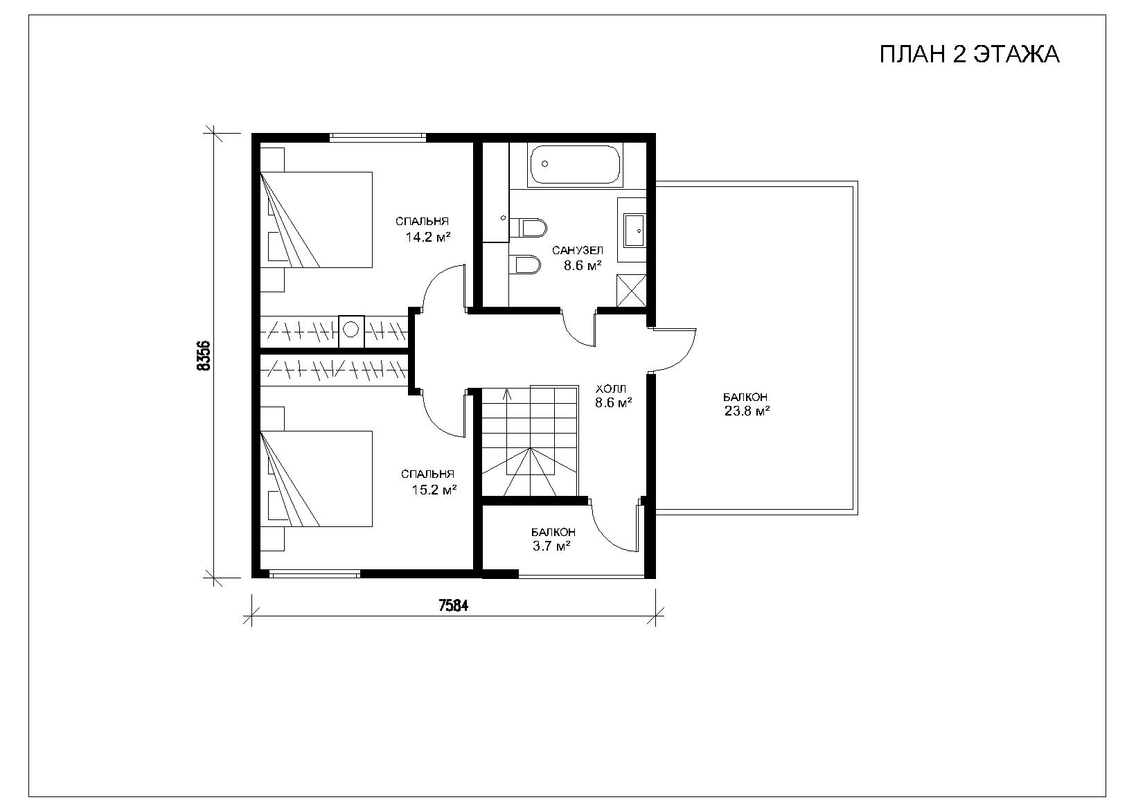

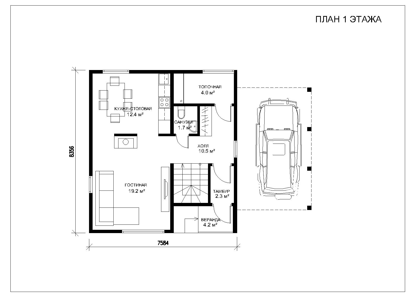

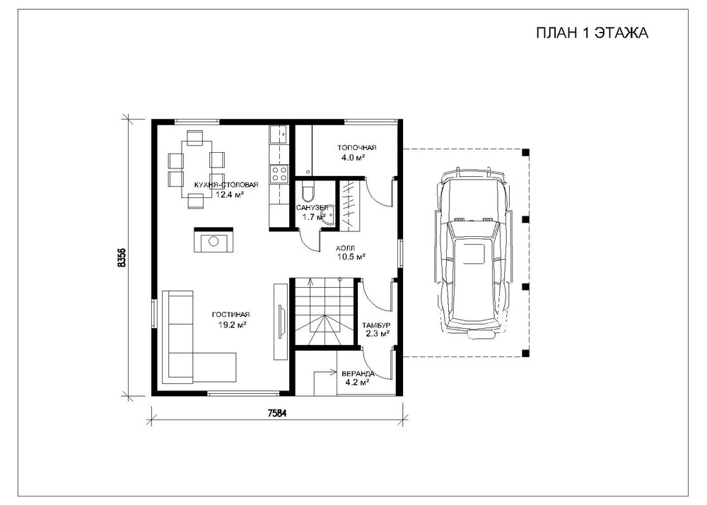

Вот еще можешь взглянуть на такой проэктик,по деньгам выйдет не на много дороже одноэтажного,но уже построил и живи сколько влезет:beer:,балкон правда я бы не делал,лучше сделать дверь из спальни и пустить на гардероб,а так вполне достойный вариант бюджетного дома.Удачи в старте )

Кто ищет тот найдет:beer:
Кто ищет тот найдет
Этот вариант очень симпатичен. Но комната лишняя. "Запас" не хочется отапливать и убирать. А планировка понравилась.
Только не вижу несущей внутренней стены. А она напрашивается при длине 14метров. А, это опять каркасник! Не, я буду традиционно, по "мокрой" технологии строить.
Сделать две по середине несущими,сверху залить пояс,и пойдет по мокрой),каркасник я и не думал предлагать,так как мне по душе кирпичная тематика),по поводу лишнего легко исправить,переделав левую нижнюю комнатку в просторный тамбур,а тамбур в санузел,обьединив в один стояк с кухней,на месте бывшего санузла расширить гардеробную,выйдет отличная планировочка.

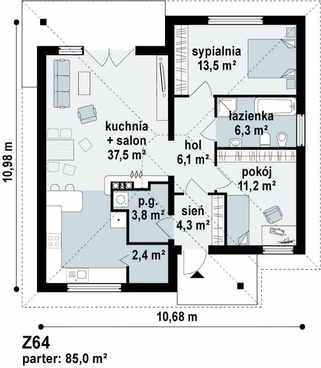

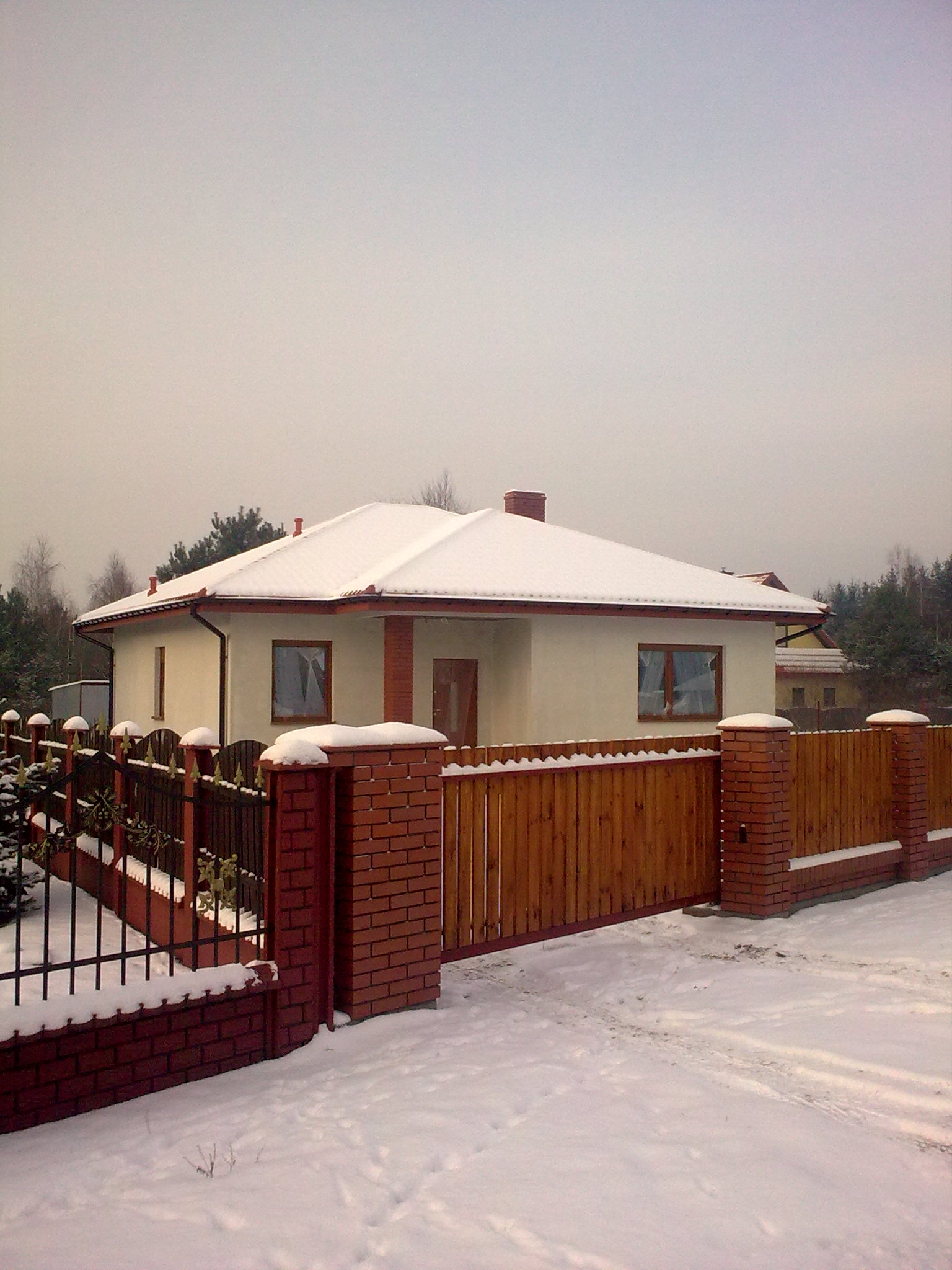

Вот еще антималиновый вариант:D,как по мне оч практичный домик для ПМЖ ,как говориться без фанатизма8-),если все правильно организовать и продумать,то стройка пройдет быстро:beer:,но зато уже заехал и живи сколько влезет,+присмотреть кусочек земли будущему потомству,дети только спасибо скажут если батя подарит небольшой но отдельный домик,по себе знаю:D
Z64_rys_szczeg.pdf
А вот это очень близко по площади. Чуть повыше бы, а то приземисто как по мне.
И хочется встроить печку Кузнецова, т.е. она должна сразу на три комнаты углами выходить.

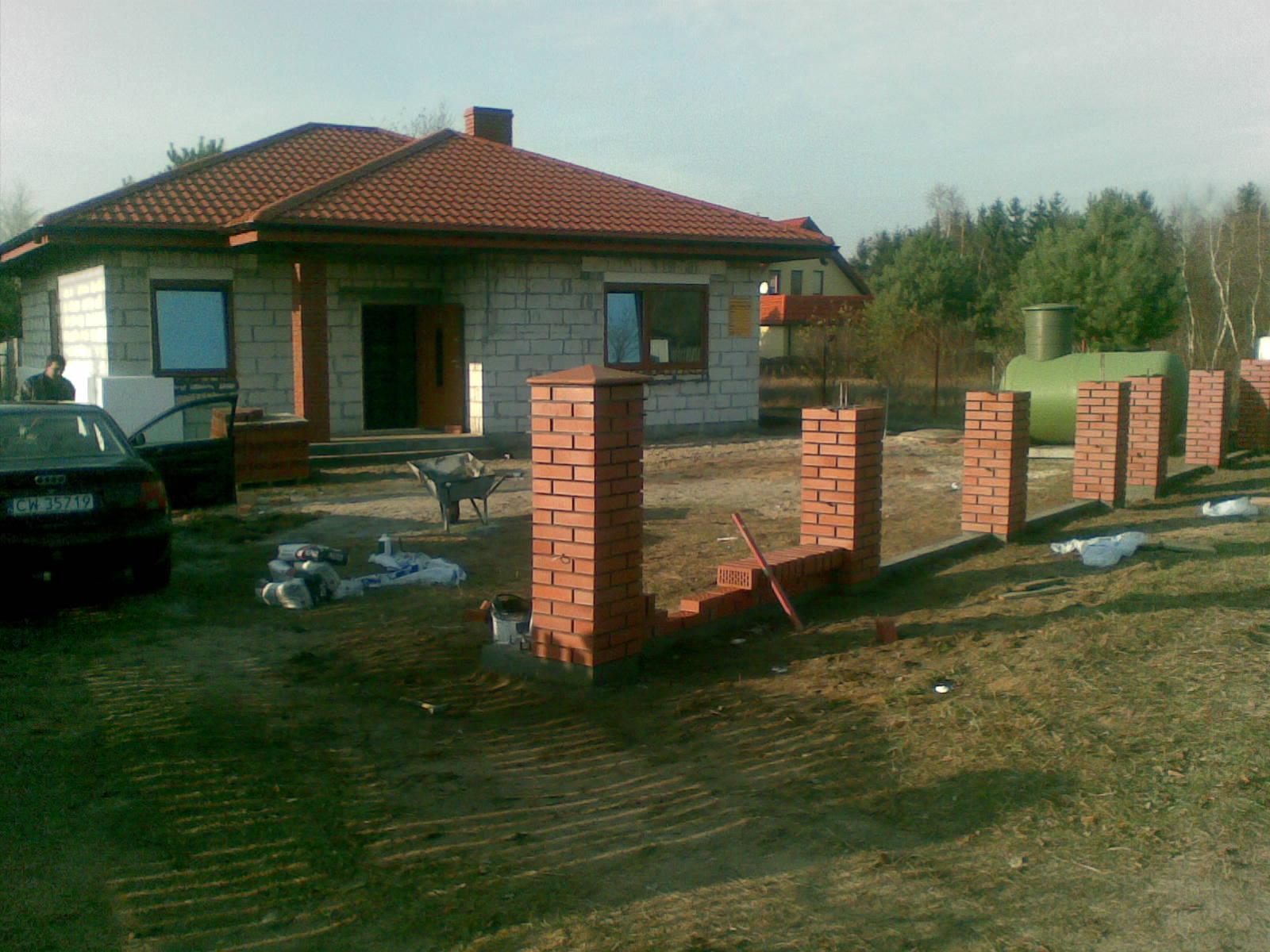

Это фотки дома кого-то из форумчан?
Рад что уже подбираемся ближе к цели:beer:,по поводу приземистости не сказал бы,как по мне то даже очень и очень гармонично,если принципиально,то это легко можно устранить поднятием уровня фундамента,либо чуть поднять конек крыши(но я бы оставил все в оригинале)этот проэктик мне и приглянулся тем что продуманно и гармонично,чтото поменял и уже нет той целостности образа,по поводу печки Кузнецова,то этот домик может быть под ТТК+ел,или газ,я бы кинул простую но надежную двухтрубку,живу сейчас в доме построенным отцом с такой системой отопления,все только радует,(а радует тем что не отвлекает:D)да и знакомые с Германии приезжали,говорили что чугун там не многие могут себе позволить,как и с полнотелого кирпича дом построить,сосед в доме меняет паркет еще тех времен(как по мне вечный)на ламинат,на вопрос зачем?-не модно,ламинат:bad: ему красивее кажеться(спишем на юность),к чему веду:Простота залог гаранта:beer:,и там где это поняли это хороших денег стоит,а где нет там паркет срывают:D,если есть рядом лес то ТТК как и печь кузнецова хороший жизнестойкий вариант,вот только под печь ,если она будет являться основным источником тепла уже совсем другой проэктик рисовать надо,так как и условия пребывания мебели и ее расстановка другая будет.,да и печь думаю будет не дешевле ТТК.Фото сперты с польского сайта)
Рад что уже подбираемся ближе к цели...Фото сперты с польского сайта)
Только непонятно где при такой планировке котелок размещается?
По схеме в помещении 3.8м2.
если котел газовый - потребуется окошко! :(
Элементарно:),обьединяем помещение для стир.машины(2,4м)с котельной,имеем необходимую площадь для ввода котла по допустимым параметрам,+сокращаем путь белья на улицу,ну и конечно же долгожданное окошко!:D
