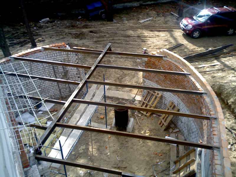

Привет всем, и уважаемому Пропеллеру отдельно (как гуру в гидроизоляции).
Имеем открытую веранду, стены - ФБС+кирпич, поверху залит монолит из керамзитобетона по швеллерам. Длина пролета 8 метров, поэтому залитое перекрытие в местах примыкания к стене (на фото - окончание швеллеров на стене) "играет" - за два года образовались трещинки 3-5 мм, в которые благополучно затекает вода.
Покрытие пола планируется плитка на клей (морозостойкий, эластичный, со спецзатиркой для мороза и влаги)
Какие варианты эластичной надежной гидроизоляции в местах трещин? Нужно ли гидроизолировать эластичными материалами всю площадь веранды и стены? Какие материалы и технология нанесения (поверх монолита будет небольшой слой стяжки под разуклонку - гидроизолировать до стяжки, после или во время?)

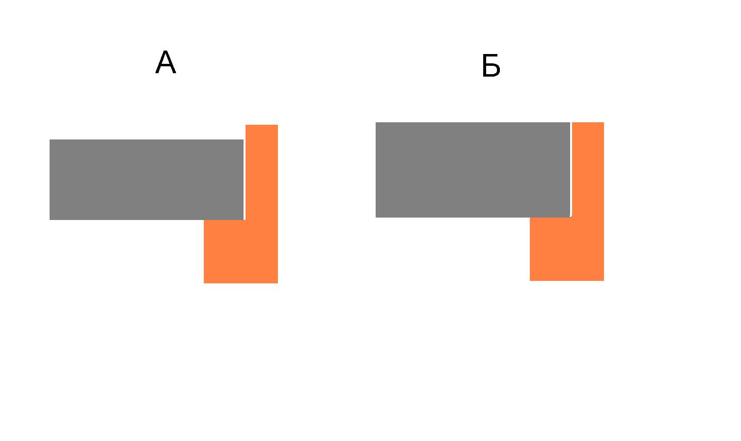

А у Вас после заливки керамзитобетона получилось А или Б ?
И еще по линии швеллеров нет на керамзитобетоне трещинок?
Получился вариант А, сейчас обкладываю боковые стены кварцитом - в идеале планируется, что отвод воды с веранды будет по стене вниз самотеком и собираться в лотке-ливневке внизу. То есть актуальна гидроизоляция и горизонтальной, и вертикальной поверхности, типа пленки-мембраны прозрачной.
П.С. по швеллерам трещинок нет, плита заливалась поверх швеллеров, на профнастил. Трещинки только в месте опирания плиты на стену.

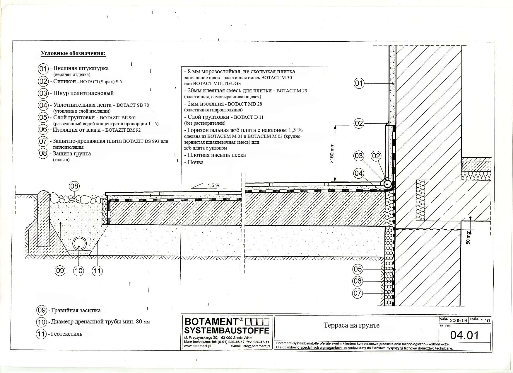

я, конечно, не претендую на звание "гуру". И выражаю огромный респект ту Пропеллер.
Однако, надеюсь, что данные чертежи могут вам помочь.
На них указана технология устройства гидроизоляции террас, балконов и т.п. участков, а также технология "эластичной" облицовки.
Всё - согласно новейших немецких DINов.
Изоляция террасы, балкона.pdf
Терраса над помещением.pdf
Терраса над помещением1.pdf
Терраса над помещением2.pdf

я так понимаю, что вы предлагаете нанести в этом случае наружную защитную жидкую пленку на поверхность плитки?
По вашему чертежу - она перекроет трещины и предотвратит появление новых?

3 слоя гидроизоляции на террасы и балконы?....
Зачем в места примыкания поляки кладут шнур-беккер? Не знаете?
Вы уверены, что эти чертежи свежие и не устарели?

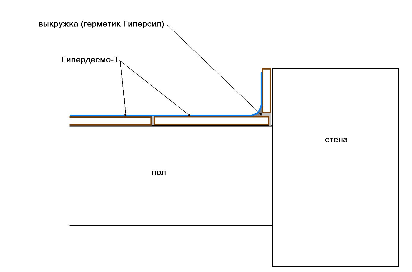

Ага.
Перекроет.
Относительно предотвращения новых. Вы какое раскрытие трещин имеете в виду? Может быть 0,01 мм или меньше может быть 20 мм или больше.

где вы там увидили 3 слоя? подскажите...
интересно слышать такой вопрос от человека, который рекламирует герметик, при нанесении которого необходимо использовать шнур-беккер.....:shock:
Так же как и в том, что Испания - чемпион мира по футболу 2010.
У Вас на рисунках есть "черно-белые" линии. Так обычно обозначают гидроизоляцию в Украине в строительных чертежах. На рисунках 3,4,5 их по три. Может это как-то по-другому у Вас обозначается, но я не понимаю по-польски.
Я его не рекламирую, а продаю его в неимоверно огромных объемах уже как 6 лет.:cry: Не уточнил вопрос. Признаю. На температурном шве все понятно.Мне не понятна необходимость применения его в месте примыкания пол-стена

Ой, только сейчас увидел - у меня же вариант Б на вашем рисунке - вода свободно стекает на боковые стены!
Спасибо за "рецепт"! Правильно ли я понял - в существующие трещины вводится шнур-беккер и заполняется гиперсилом, потом все это покрывается сверху гипердесмо?
Теперь конкретные вопросы:
1) Сейчас буду сверху плиты заливать небольшой слой (1-3 см) раствора для разуклонки - гипердесмо лучше наносить сверху или добавлять в раствор? Понятное дело, что существующие трещины в старой стяжке я предварительно заполню герметиком
2) Что будет, если после нанесения поверх новой стяжки со временем в районе опирания плиты на стенны появятся новые трещинки (1-2 мм, не больше) - выдержит ли гипердесмо такие деформации?
3) Может, в проблемных местах наклеить-нанести какую-то эластичную мембрану по типу битумной, а уже сверху гипердесмо?
4) Как выглядит гипердесмо после засыхания - полностью прозрачный, без помутнения? Блестит или матовый? Это я о возможности нанесения гипердесмо на кварцит (облицовка стены веранды) для вертикальной гидроизоляции.
5) Можно ли будет оставить покрытую гипердесмо плиту на зиму незакрытой? Плитку класть (или другое финишное покрытие) планировал с весны.
