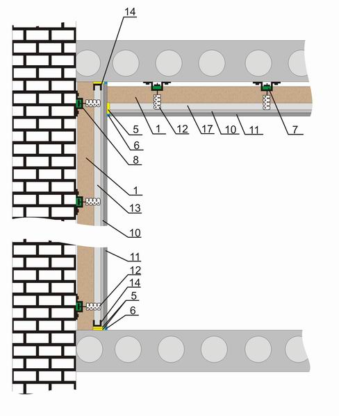

Нэл Опубліковано: 12 вересня 2010 Поділитись Опубліковано: 12 вересня 2010 Приветствую всех форумчан ! Купил квартиру в новом каркасном доме. Хочу сделать шумоизоляцию от соседей снизу и сверху. Что посоветуете ? Посилання на коментар Поділитися на інших сайтах More sharing options...
trianom Опубліковано: 13 вересня 2010 Поділитись Опубліковано: 13 вересня 2010 Столкнулся с аналогичной проблемой: для себя решил потолок подшить ГКЛ с минераловатным утеплителем (он же частично звукоизоляция), пол похоже буду устраивать по лагам - посему под лагами звукоизоляционную ленту, а пространство между лагами утеплителем (насыпной или тот же минераловатный). Правда учитывая возможность затопления попробую договориться с соседями (в первую очередь которые наверху), чтобы поучавствовать в устройстве их полов (деньги, работа), дабы грамотно выполнить гидроизоляцию и звукоизоляцию. В этом случае все будет зависеть от адекватности людей, живущих квартирой выше Посилання на коментар Поділитися на інших сайтах More sharing options...
Нэл Опубліковано: 13 вересня 2010 Автор Поділитись Опубліковано: 13 вересня 2010 Потолок у меня тоже будет из гипсокартона. Но что положить под гипсокартон не знаю: каменную вату Термолайф или минеральную вату AcousticWool, какой толщины, кокой плотности. Мастера которые делают ремонт, говорят, что особого эффекта не будет Посилання на коментар Поділитися на інших сайтах More sharing options...
aveoalex Опубліковано: 13 вересня 2010 Поділитись Опубліковано: 13 вересня 2010 Потолок у меня тоже будет из гипсокартона. Но что положить под гипсокартон не знаю: каменную вату Термолайф или минеральную вату AcousticWool, какой толщины, кокой плотности. Мастера которые делают ремонт, говорят, что особого эффекта не будет Под каркас ложиться лента звукоизоилирующая. На выставках по строительству ее часто рекламируют . Минвата помогает. Но частично так как звук в основном передается через каркас прямо на гисокартоный потолок. Если потолок висячий (на подвесах) звуки слышны значительно хуже, но он много пространства съедает. Посилання на коментар Поділитися на інших сайтах More sharing options...

Нэл Опубліковано: 22 вересня 2010 Автор Поділитись Опубліковано: 22 вересня 2010 Прогуглил интернет на тему звукоизоляции и сильно расстроился. Оказывается это большая проблема в новых домах и стоимость мер по звукоизоляции очень высока. Т.к. никогда не жил в новостройках, не знаком с проблемами посторонних шумов. В старых дореволюционных домах слышен только топот соседей сверху по деревянным перекрытиям, но это терпимо. Не знаю какие попадутся соседи, поэтому и думаю делать в квартире частичную звукоизоляцию. Потолок планирую делать во всей квартире подвесной каркасный по всей технологии (минвата плотностью 35-60 кг/м3, два слоя ГКЛ). Стену планирую звукоизолировать каркасной звукоизоляционной системой (минвата, профиля, 2 слоя ГКЛ) только одну - общую с соседями. Стена бетонная монолитная толщиной не менее 20 см. На остальные стены просто банально нет денег, т.к. площадь квартиры 150 м. Остается еще одна проблема – пол. Толщина бетонного монолитного перекрытия 20 см, сверху уложена выравнивающая стяжка без армирования в 5-6 см. Делать плавающий пол у меня нет возможности, т.к. тогда нужно демонтировать все балконные двери. Есть 2 варианта: Первый – уложить на пол ШУМАНЕТ-100 или другую тонкую упругую звукоизолирующую подложку, а сверху залить еще один слой в 5 см. армированной стяжки; Второй – уложить на черновую стяжку фанеру, сверху положить звукоизолирующую подложку из пробки или акуфлекса, или пенофола. Окончательное покрытие планируется паркетная доска или паркет. Какой вариант из этих двух предпочтительнее, учитывая, что стоимость второго в 2-3 раза дешевле. Будет ли данном случае какая-нибудь разница ? Достаточно ли описанных мной мер по звукоизоляции или вы можете их подкорректировать, дополнить ? Будет ли эффективной такая звукоизоляция или это выброшенные на ветер деньги ? На чем можно сэкономить, а на чем экономить нельзя ? Посилання на коментар Поділитися на інших сайтах More sharing options...

shtan Опубліковано: 29 листопада 2010 Поділитись Опубліковано: 29 листопада 2010 (змінено) ау,есть ли у кого опыт в этом вопросе,подскажите Добрый день. Чтобы качественно звукоизолировать помещение, необходимо положить как минимум 50 мм акустической ваты (прим. Acousticwool Concept) и зашить двумя слоями гипсокартона, чтобы придать конструкции массивности. Более того нужно исключить примыкание каркасной конструкции из профилей к стенам, что приводит к прямой передаче вибрации со стен на каркас, а ведь вибрация и есть первопричина шума. Для этого: под все направляющие профиля нужно положить звукоизолирующую прокладку. Данная конструкция сможет снизить уровень шума в помещении на 5-7 дЦб. Для более ощутимого результата, рекомендуется использовать в комплексе с акустической ватой специальные виброизолизоляционные крепления Vibrofix. В комплексе, вы получите полностью изолированную от несущих стен, потолка и пола конструкцию. Иными словами у вас будет независимая комната в комнате. Этот вариант поможет снизить уровень шума на 15-17 дЦб. Рисунок. С ув., Серегй 067 501 24 10 Змінено 29 листопада 2010 користувачем shtan Посилання на коментар Поділитися на інших сайтах More sharing options...
shtan Опубліковано: 29 листопада 2010 Поділитись Опубліковано: 29 листопада 2010 Прогуглил интернет на тему звукоизоляции и сильно расстроился. Оказывается это большая проблема в новых домах и стоимость мер по звукоизоляции очень высока. Т.к. никогда не жил в новостройках, не знаком с проблемами посторонних шумов. В старых дореволюционных домах слышен только топот соседей сверху по деревянным перекрытиям, но это терпимо. Не знаю какие попадутся соседи, поэтому и думаю делать в квартире частичную звукоизоляцию. Потолок планирую делать во всей квартире подвесной каркасный по всей технологии (минвата плотностью 35-60 кг/м3, два слоя ГКЛ). Стену планирую звукоизолировать каркасной звукоизоляционной системой (минвата, профиля, 2 слоя ГКЛ) только одну - общую с соседями. Стена бетонная монолитная толщиной не менее 20 см. На остальные стены просто банально нет денег, т.к. площадь квартиры 150 м. Остается еще одна проблема – пол. Толщина бетонного монолитного перекрытия 20 см, сверху уложена выравнивающая стяжка без армирования в 5-6 см. Делать плавающий пол у меня нет возможности, т.к. тогда нужно демонтировать все балконные двери. Есть 2 варианта: Первый – уложить на пол ШУМАНЕТ-100 или другую тонкую упругую звукоизолирующую подложку, а сверху залить еще один слой в 5 см. армированной стяжки; Второй – уложить на черновую стяжку фанеру, сверху положить звукоизолирующую подложку из пробки или акуфлекса, или пенофола. Окончательное покрытие планируется паркетная доска или паркет. Какой вариант из этих двух предпочтительнее, учитывая, что стоимость второго в 2-3 раза дешевле. Будет ли данном случае какая-нибудь разница ? Достаточно ли описанных мной мер по звукоизоляции или вы можете их подкорректировать, дополнить ? Будет ли эффективной такая звукоизоляция или это выброшенные на ветер деньги ? На чем можно сэкономить, а на чем экономить нельзя ? Добрый день. Шумонет-100 позволит Вам снизить уровень только ударного шума, то есть соседу снизу не будет слышать топот ног, ударов о пол и т.д., а вот слышать голоса наверное все же сможет. Посилання на коментар Поділитися на інших сайтах More sharing options...
shtan Опубліковано: 29 листопада 2010 Поділитись Опубліковано: 29 листопада 2010 Под каркас ложиться лента звукоизоилирующая. На выставках по строительству ее часто рекламируют . Минвата помогает. Но частично так как звук в основном передается через каркас прямо на гисокартоный потолок. Если потолок висячий (на подвесах) звуки слышны значительно хуже, но он много пространства съедает. Именно поэтому в комплексе с мин. ватой, нужно применять виброизолирующие крепления, которые будут поглощать и вибрацию со стен. Посилання на коментар Поділитися на інших сайтах More sharing options...

Знахарь Опубліковано: 30 листопада 2010 Поділитись Опубліковано: 30 листопада 2010 Мне в квартире в сталинке предстоит звукоизолировать одну тонкую стену (четверть кирпича), отделяющую гостинную от соседской спальни (руки бы поотрывать проектантам или исполнителям этого дома за такие межквартирные перегородки!). Остановился на варианте: Лист каучуковой пенки (вспененный синтетический каучук) толщиной не менее 1 см прижимается к стене гипсокартонными листами без металлических профилей (жалко терять сантиметры площади). Крепление - дюбели/шурупы сквозь ГКЛ и пену в стену. По эффективности звукоизоляции у этой пенки имхо нет конкурентов. Только цена слегка кусается. Звукоизоляция перекрытий расписана, например, здесь: www.acoustic.ru/productions/ Посилання на коментар Поділитися на інших сайтах More sharing options...
