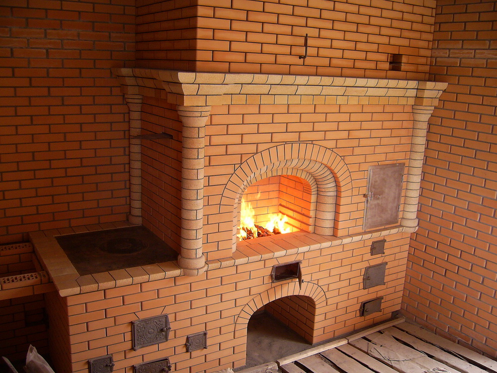

riselost Опубліковано: 7 вересня 2010 Поділитись Опубліковано: 7 вересня 2010 Привет. А как эта печь называется, я ищу именно что-то на 99.9% такое. 1800 кирпичей это с трубой и т.п. Сколько ушло на саму печь? Есть ли где порядовки этой печки или 3д моделька как на форуме Кузнецова? Думаю,что скорость кладки это не основной показатель мастерства. Лично я работаю ну очень медленно... Эту "девочку" строил 4 недели , 3 недели печь + неделя ушла на трубу 6 м ... Всего 1800 кирпичей... Жесть... (ссылка на изображение устарела)(ссылка на изображение устарела) Посилання на коментар Поділитися на інших сайтах More sharing options...

Александр Замашка Опубліковано: 7 вересня 2010 Автор Поділитись Опубліковано: 7 вересня 2010 Примерно так www.stove.ru/index.php?lng=0&rs=143 , но в первом колпаке еще и хлебная камера Печи разлетаются как горячие пирожки Посилання на коментар Поділитися на інших сайтах More sharing options...

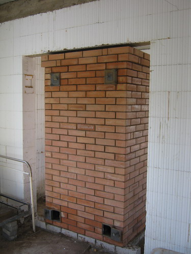

yanka Опубліковано: 8 вересня 2010 Поділитись Опубліковано: 8 вересня 2010 а как в этих пирожках второй ярус греется? Посилання на коментар Поділитися на інших сайтах More sharing options...

Андрей Ищенко Опубліковано: 10 вересня 2010 Поділитись Опубліковано: 10 вересня 2010 а как в этих пирожках второй ярус греется? Иван (заметь не Янек ) ), на каком этапе прогрева печи ты ( и т.п.) рассматриваешь прогрев второго яруса? Думаю твоя ошибка заключается во времени. К примеру, печь показанная Сашей, при разогреве с комнатной температуры (18-19 гр. Ц) выравнивается с минимальным перепадом т-ры по всей поверхности через 3-4 часа, что в принципе обусловленно теплопроводностью кирпича. Да, хотелось бы узнать, откуда ты берешь сведения что второй колпак негреется? Посилання на коментар Поділитися на інших сайтах More sharing options...
yanka Опубліковано: 10 вересня 2010 Поділитись Опубліковано: 10 вересня 2010 в ваших классических двухколпаковых с сайта,верх-20%нагрева. Здесь конечно, задран нижний ярус.,а второй колпак уменшен до минимума. Та же противоточка как у чухни. Посилання на коментар Поділитися на інших сайтах More sharing options...
Андрей Ищенко Опубліковано: 10 вересня 2010 Поділитись Опубліковано: 10 вересня 2010 А каким образом, исходя из чего, сделанны такие умозаключения? В каком месте противоток? И вообще завидую я людям, которые глядя на внешний вид определяют конструкцию печи.... И откуда 20%? От чего 20%? И причем тут печи с сайта и сегодняшние разрботки?8-) Посилання на коментар Поділитися на інших сайтах More sharing options...
AndyAntonov Опубліковано: 10 вересня 2010 Поділитись Опубліковано: 10 вересня 2010 Про распределение тепла в двухколпаковых печах как 80/20 на первый/второй колпаки дейссно писали на сайте. К каким конкретно моделям ПК это относилось — не знаю. Насчёт определения конструкции по фото — я бы не стал этого делать. Посилання на коментар Поділитися на інших сайтах More sharing options...
Андрей Ищенко Опубліковано: 10 вересня 2010 Поділитись Опубліковано: 10 вересня 2010 Давно не читал сайт... Если сделать простой расчет: при массе второго колпака, составляющей 20%от массы печи, с какого бока ему отдавать 200% общей энергии? Посилання на коментар Поділитися на інших сайтах More sharing options...

gazon Опубліковано: 11 вересня 2010 Поділитись Опубліковано: 11 вересня 2010 Хвастаться не буду, но этот камин я делал 10 дней. Красиво! РЕспект!:wink: Посилання на коментар Поділитися на інших сайтах More sharing options...
Павлухан Опубліковано: 12 вересня 2010 Поділитись Опубліковано: 12 вересня 2010 Очень интересная работа ! Сколько дней ушло на всю эту красоту ? хотелось бы посмотреть на эти красивые печки через пару лет эксплуатации, в смысле внешний вид остаеться такой же чистенький ? подозреваю что нет Посилання на коментар Поділитися на інших сайтах More sharing options...

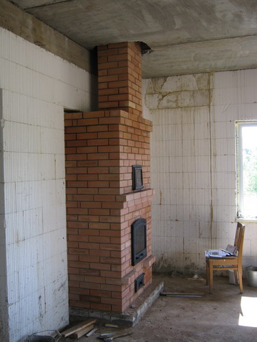

ОИК-4 Опубліковано: 12 вересня 2010 Поділитись Опубліковано: 12 вересня 2010 а как в этих пирожках второй ярус греется? Иван,вот похожая печь,духовка в топке,второй ярус очень низкий,4 ряда,прочистные дверки стоят на кирпич выше,чем обычно. Печь канальная внизу. Посилання на коментар Поділитися на інших сайтах More sharing options...

Муравей Опубліковано: 13 вересня 2010 Поділитись Опубліковано: 13 вересня 2010 Вставляю файл через радикал. radikal.ru/F/s57.radikal.ru/i158/1008/d6/03ed1d0a29ad.jpg.html Очень красиво, безумно просто красиво! Эта работа стоит 70000 р.? Жалко, что вы так далеко! Посилання на коментар Поділитися на інших сайтах More sharing options...
