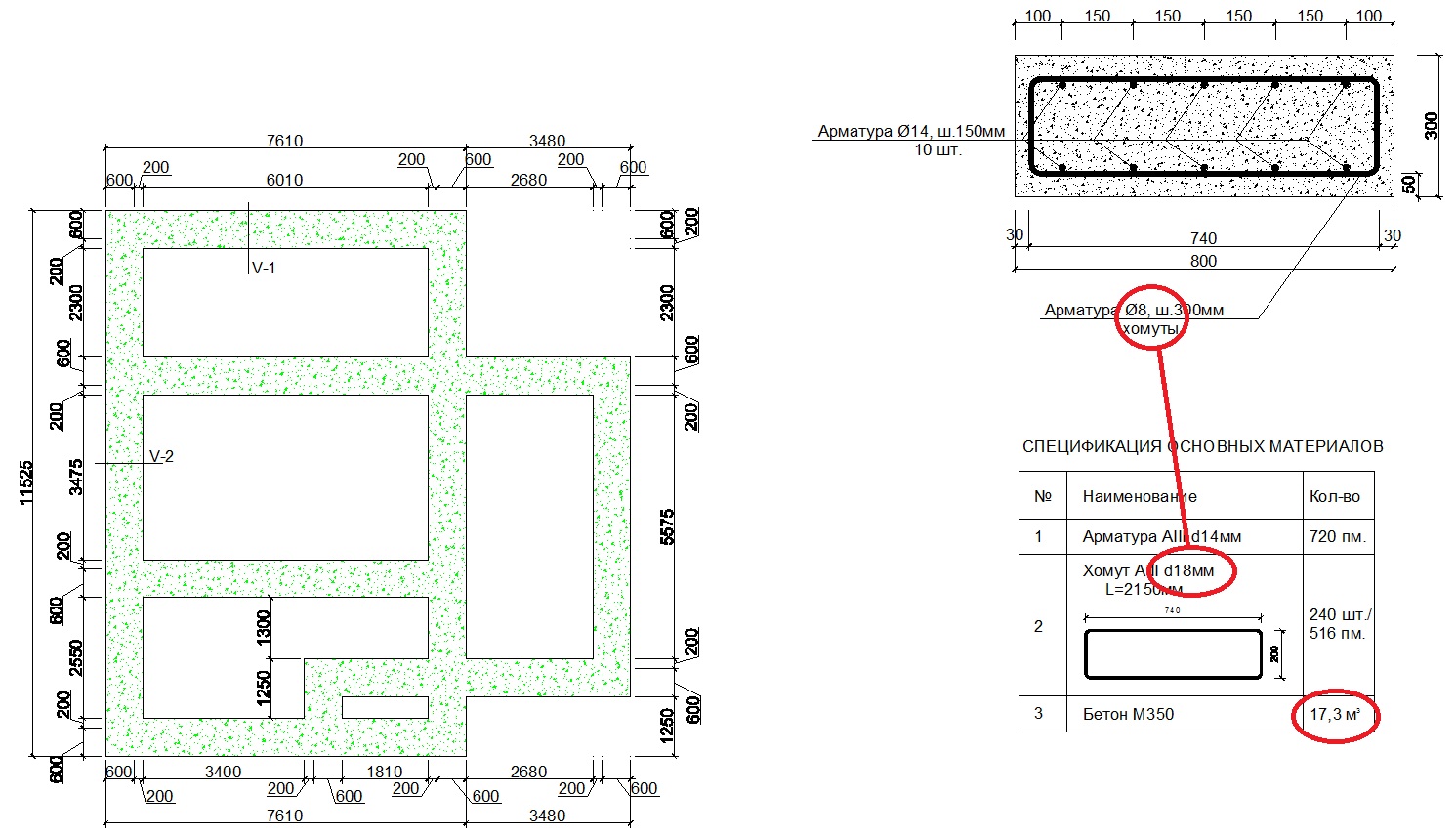

Космоболец Опубліковано: 11 вересня 2010 Поділитись Опубліковано: 11 вересня 2010 Добрый день всем... Есть мечта - иметь свой загородний дом. Есть N-я сумма средств. Но перед тем как затевать стройку, решил просчетать приблизительную сумму которую нужно будет затратить. Источников "сумашедших" доходов не предвидиться, да и нечего расчитывать на то чтего не имеешь, а начинать то что не сможешь довести до конца - деньги на ветер... Для этого был найден проект дома который нас бы устроил. Начал считать. Уже на просчете подушки возникли вопросы. Не могу понять как считал архитектор. В спецификации к основным материалам чётко написано - Бетон М350 - 17,3 м.куб. Откуда такая цифра взята?? Вот как я считаю, поправте, пожалуйста, если ошибаюсь... Считаю общую длинну подушки и вычитаю из этой суммы перехлёсты и углы. Получается 61,085 м.п. бетона. Округляю и умножаю на высоту и ширину - 61х0,3х08 и получаю 14,64 м.куб. В спецификации 17,3. Уже перебор с бетоном(!!) Лишних почти 3 куба... Неужели бетон даёт такую усадку? Имея ширину, высоту и объем, нетрудно высчитать длину... Получается что 17,3 м.куб должно хватить на заливку 72 метров подушки... От куда эта цифра? С справочника "Стеля"? С диаметром арматуры на хомуты "очепятка"? Врядли их нужно крутить с арматуры 18 Подскажите еще пожалуйста, кол-во расвора на кладку 1 м. кв. стены со швами 8 мм (через пруток)... Или как это калькулируется? Кирпичей вроде 51 штука уходит (нашол на форуме)... P.S. Создал отдельную тему так как знаний не хватает, а логика порой не применима... Строить буду сам, максимум пару помошников для физически тяжелой работы. Посилання на коментар Поділитися на інших сайтах More sharing options...
dimasik Опубліковано: 11 вересня 2010 Поділитись Опубліковано: 11 вересня 2010 не совет: мое мнение это курсовой проект студента-двоешника, там запас прочности больше чем надо. А справочник "стеля" это оно самое)). Есть необходимость армировать снизу и сверху подушку? Посилання на коментар Поділитися на інших сайтах More sharing options...
Космоболец Опубліковано: 11 вересня 2010 Автор Поділитись Опубліковано: 11 вересня 2010 (змінено) Есть необходимость армировать снизу и сверху подушку? Скорее всего нет... Дом планируется в два этажа. Наружные стены "пол кирпича-->экструдер (или пенопласт)-->газобетон 375 мм. Главное для себя понять, по карману мнеподобная затея? А бетон я получается правильно считал? Змінено 11 вересня 2010 користувачем Космоболец Посилання на коментар Поділитися на інших сайтах More sharing options...
