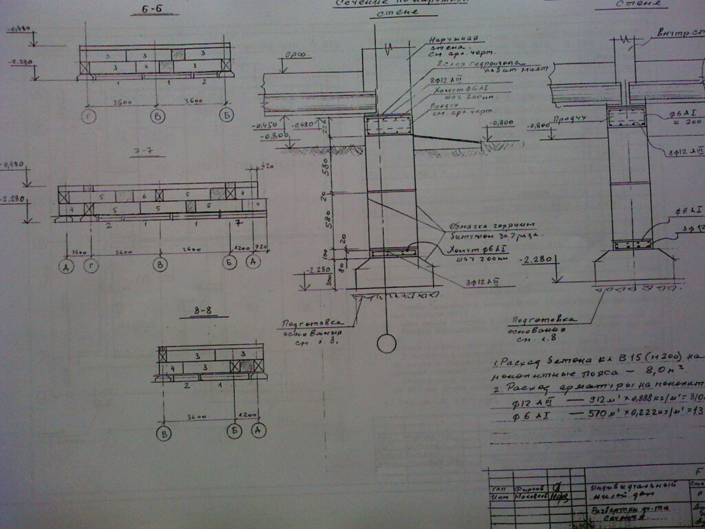

NP Опубліковано: 12 вересня 2010 Поділитись Опубліковано: 12 вересня 2010 Чем то напоминает мой проект. Покажу вам сечение фундамента, может поможет не наломать дров. И советую поизучать мат часть или купить проект или обратиться к профи. Ваш план пока сыроват. Посилання на коментар Поділитися на інших сайтах More sharing options...

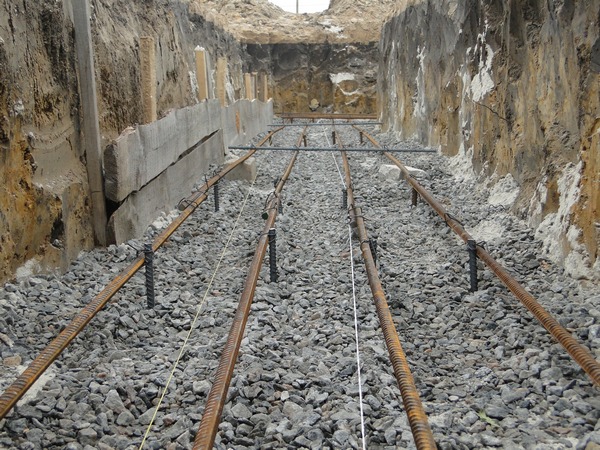

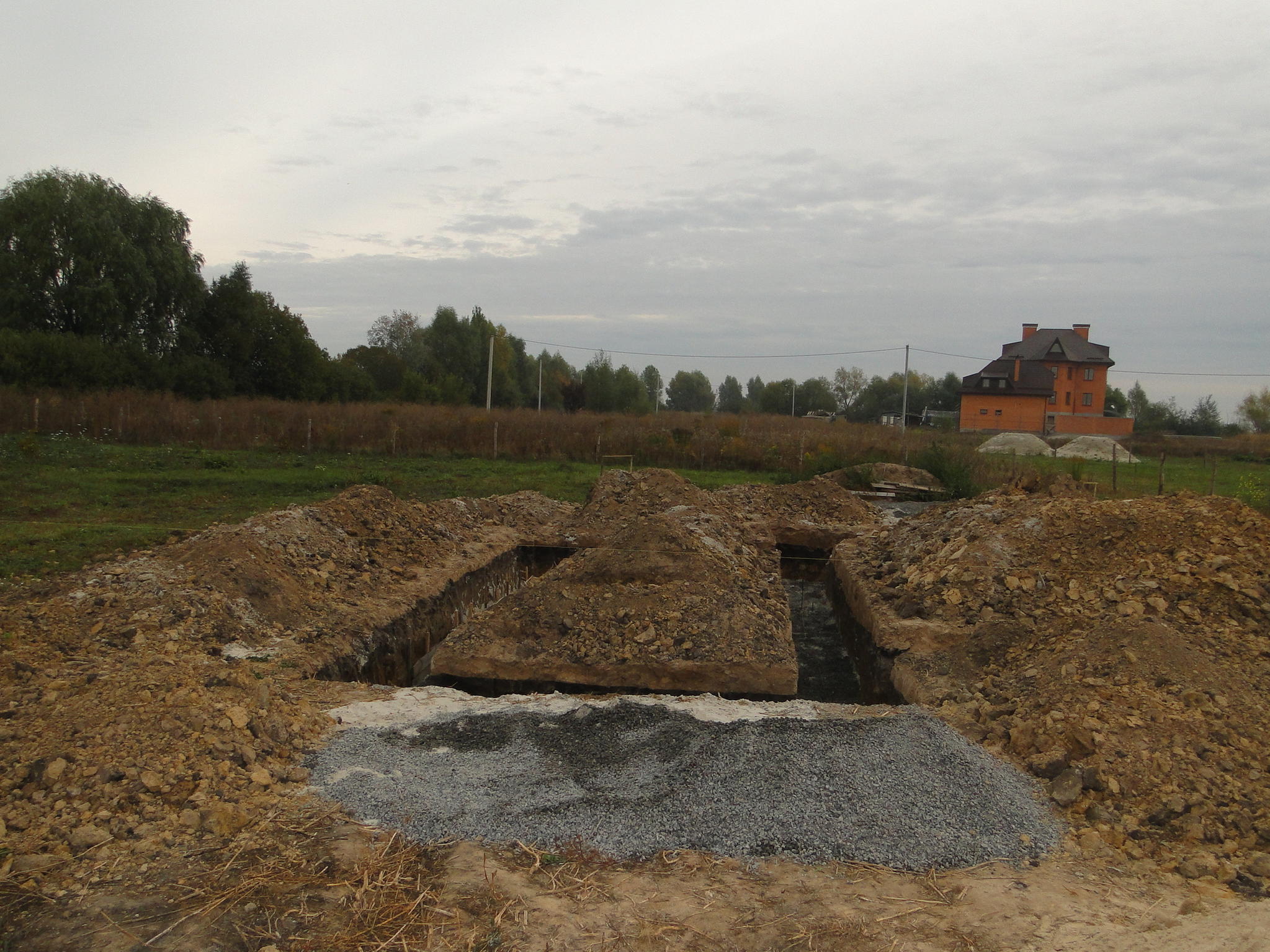

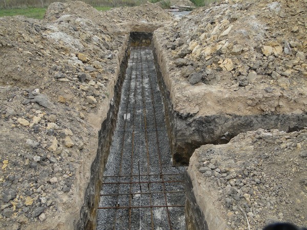

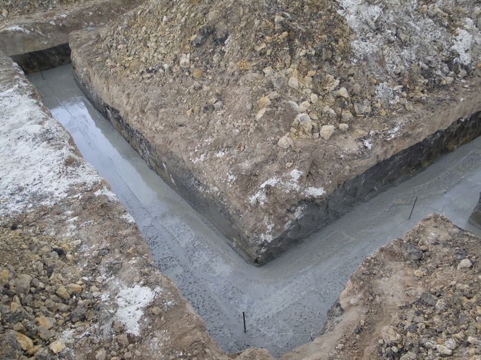

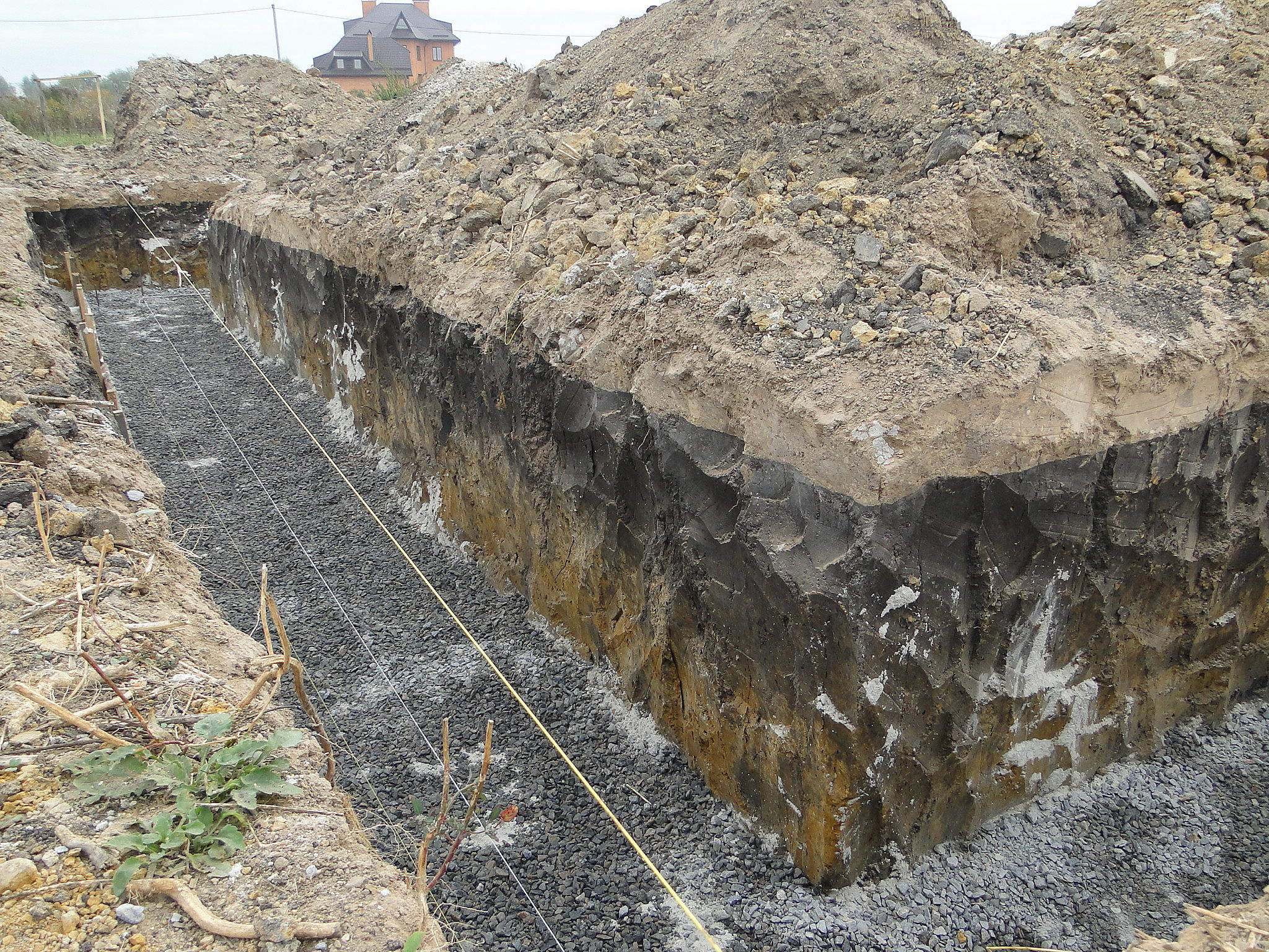

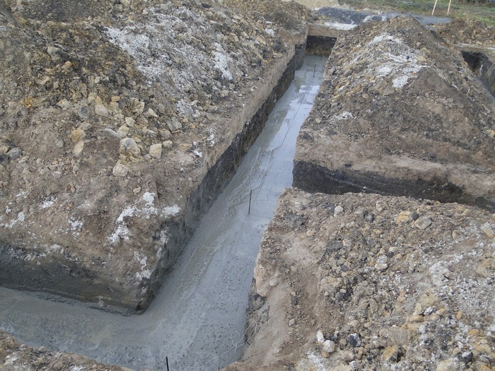

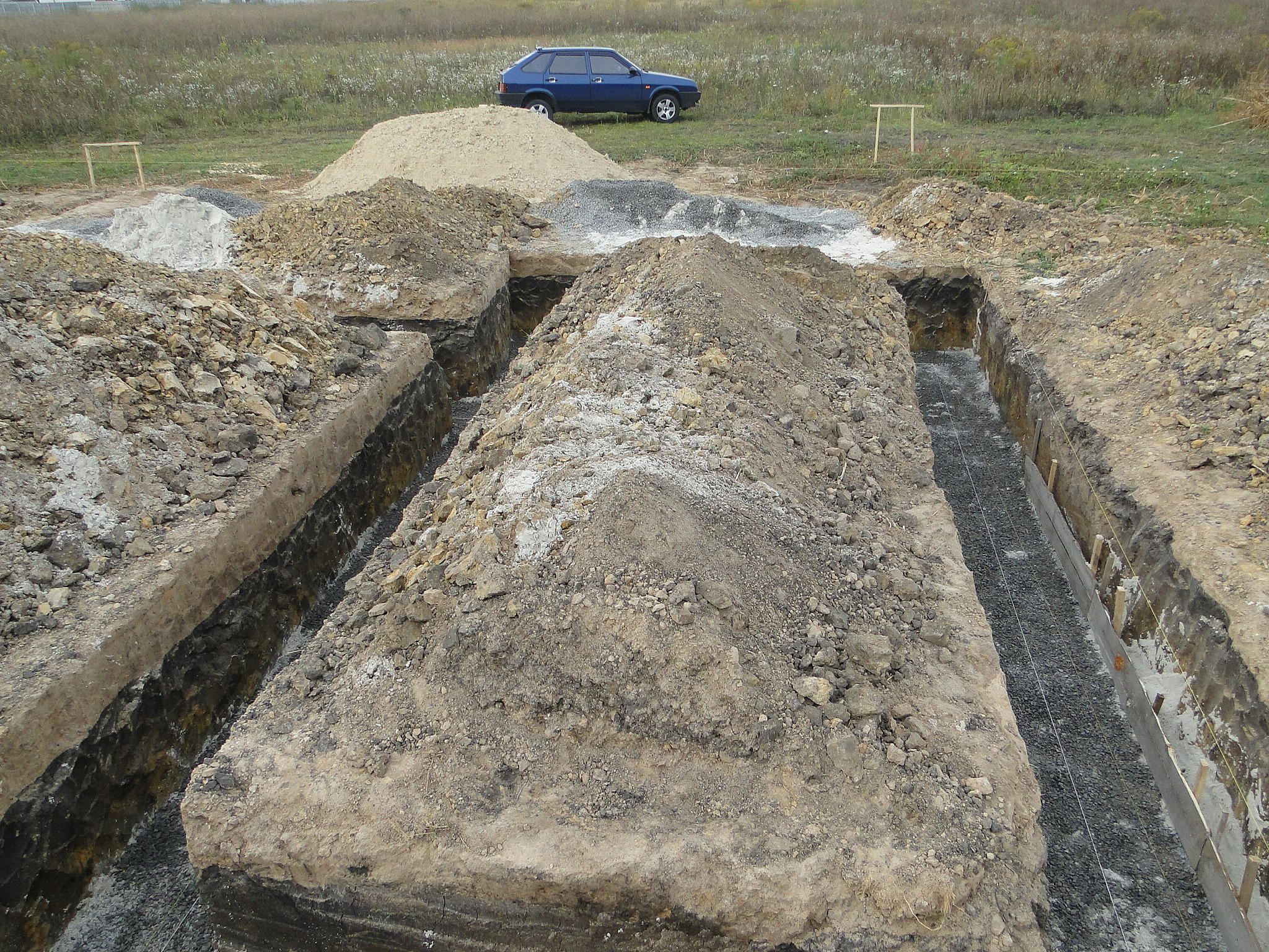

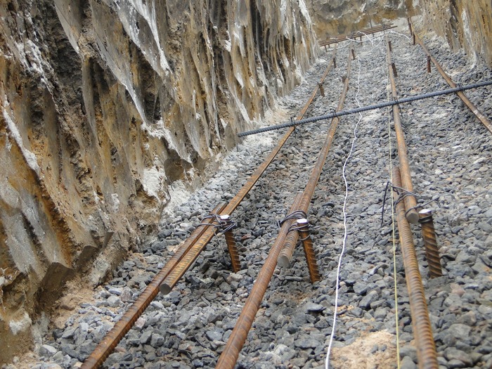

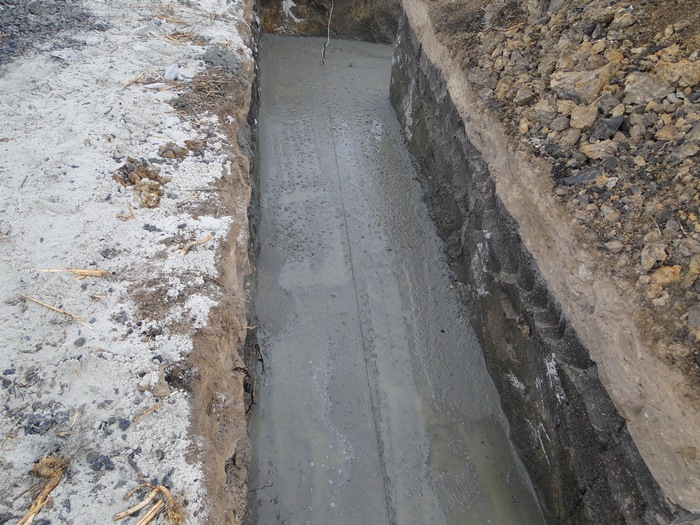

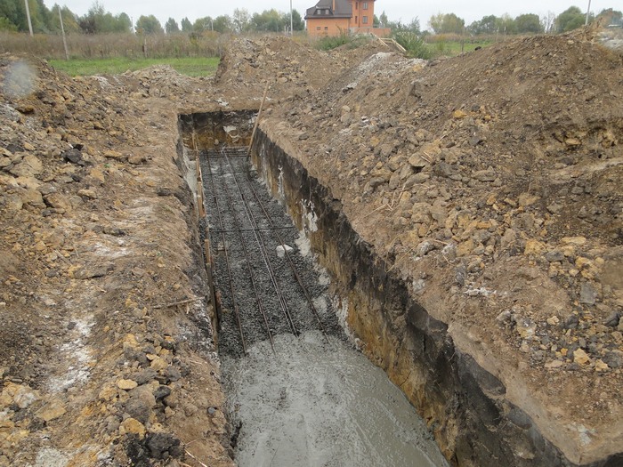

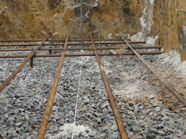

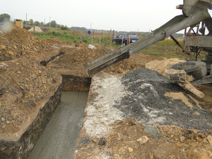

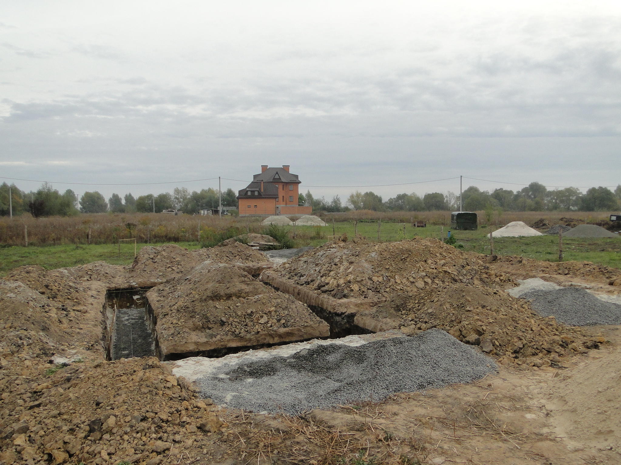

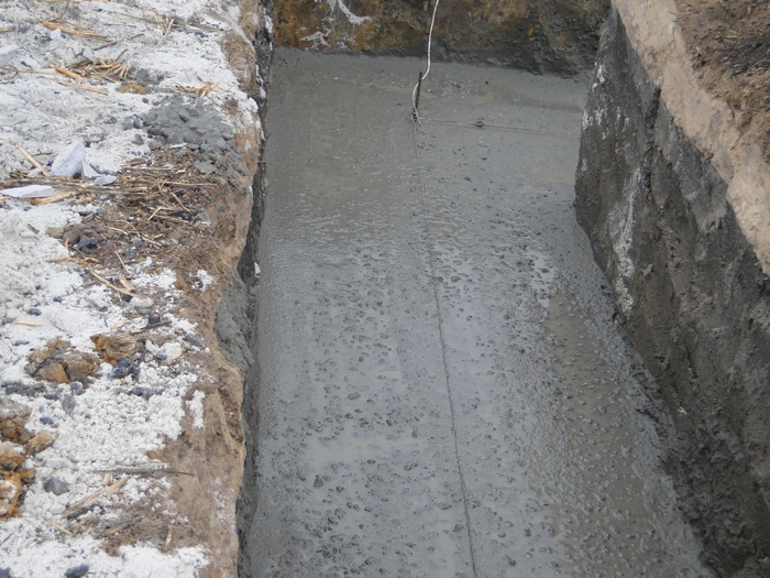

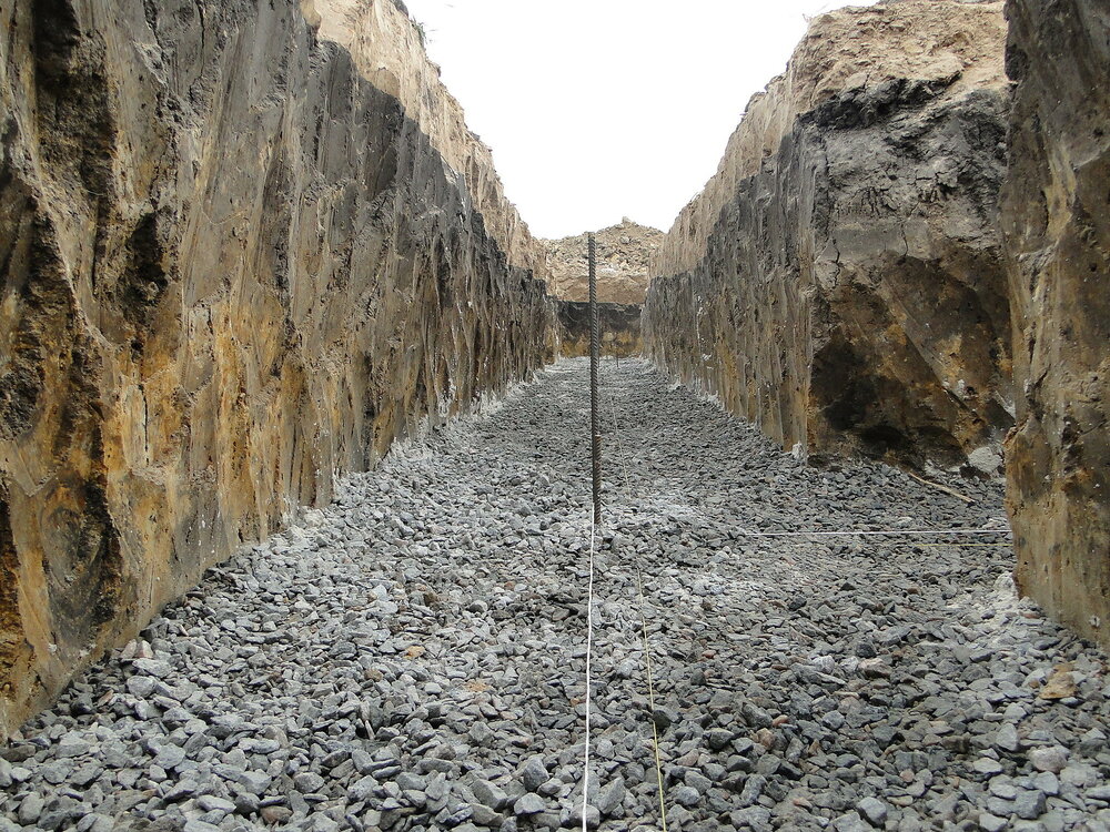

kom-servise Опубліковано: 30 вересня 2010 Автор Поділитись Опубліковано: 30 вересня 2010 Продолжение: Сооружение подушки под ФБС Начали копать траншею ( ширина 0,80 высота 1,10 есть небольшие неровности,высота заливки бетона 25см),начали вручную,дошли до чернозема( а он близко) и решили загнать трактор. Но ширина ковша 70см а нам нужно 80 - вот пришлось копать и ровнять вручную.Засыпали 10см речным песком, утрамбовали. Просыпали щебнем мелкой фракции и тоже утромбовали и после пролили водой. Сегодня ( 30.09.2010) утром подвезли арматуру 14, начали вязать. Все работы выполняем сами и впервые с отцом.До двух часов вязка арматуры была окончена.Заказали на 14-14.30 у Семеновского( за что отдельное спасибо) 9 кубов бетона марки П-3 М-300.Бетон подвезли вовремя, залили примерно за час полтора.Ждем 5-7 дней и начинаем монтировать блоки. Еще не определились - сами будем монтировать или будем нанимать людей. Продолжение следует. Посилання на коментар Поділитися на інших сайтах More sharing options...
