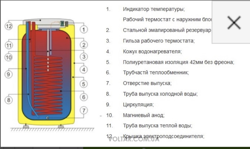

Если не такой, то укажите, что конкретно нужно. Поспрашиваю у коллег. Если бойлер потёк - установите отдельно от котла любой косвенник. Они уже уже от 3500 грн в продаже...
Родного бойлера, как я понял сейчас не найдёшь. Где не спрашивал, нигде нет.
Вот решил купить такой: DRAZICE OKC 100 NTR/HV, установить под котлом и подключить к выводам своего котла полипропиленовой трубой (не уверен, может медью надо). У этого бойлера, что важно в моем случае, все выводы направленные вверх.
Хотя с этим бойлером тоже проблема, куча сайтов с предложениями, а фактически в наличии ни у кого нет.
П. С. Есть ещё один фантастический вариант.....разрезать старый бойлер и вкинуть в него змеевик из медной трубы, но то ....мечты.....
