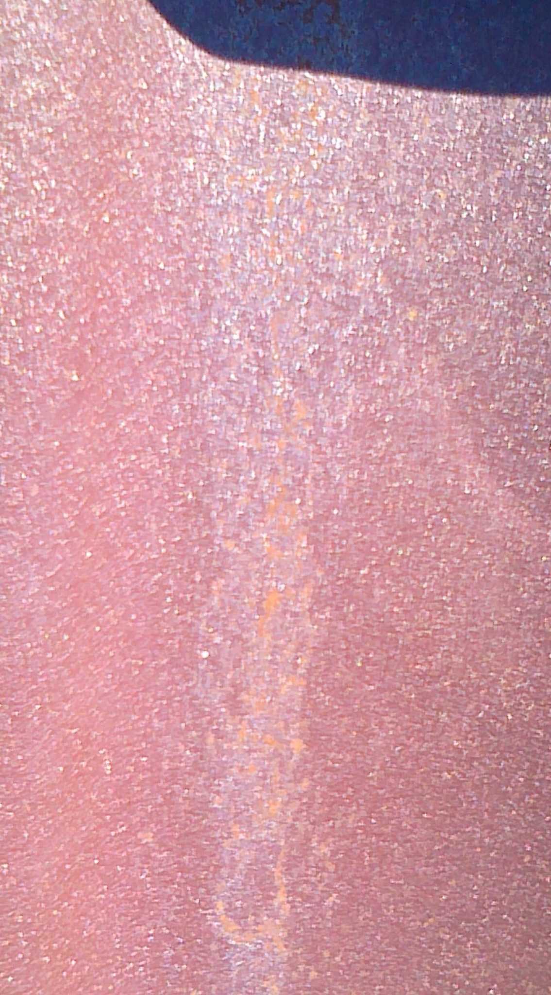

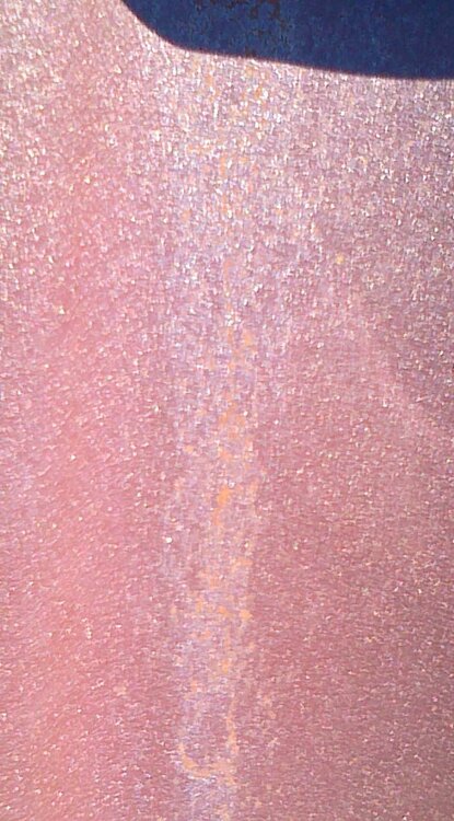

Доброго времени суток! Возникла следующая проблемка. На металлочерепице появляются пятна схожие с коррозией, но после тщательного протирания влажной салфеткой, все снимается и больше следов коррозии нет. По царапинам, после годового простоя- ни грамма ржавчины. Скрутили лист- под саморезами все идеально. Может ли это быть органическим эффектом. Металл лежит с уклоном 10 град., на более крутых скатах, где под 70 град., все нормально. Другие крыши, которые поставлялись с этой партии стоят чистые. Подкалываю фото. Очень нужна помощь. Заранее благодарен.
Минимальный допустимый уклон для металлочерепицы 14 градусов, раньше было не меньше 25 градусов. У Вас же 10 градусов:) Дождевая вода и конденсат собирается в лужицы, а после высыхания H2O остается осадок от примесей, думаю никого не удивит тот факт, что в атмосфере присутствует пыль в том числе и Fe2O3... Проходили такое. Так что без паники, но с регулярной мойкой :)
Если листы резали "болгаркой" то скорее всего это ржавчина со срезанных краёв, остатки который оседают на металле, благодаря малому клону.
А что за производитель м\ч и чей металл?
ага, стопудово стружка от болгарки, неоднократно такое наблюдал, даже на хорошем металле от ТПК. хорошенько помойте крышу щеткой.
его бы смыло дождем , может как раз 2 фактора - очень небольшой угол укладки + остатки мелкой стружки . Но может быть и из атмосферы . И еще может - какое-то странное покрытие черепицы , обычно полимер очень гладкий .
Получил анализ спектографа МВД. В заключении сказано что это остатки органического вещества. Причины: хвойные насаждения (сосны), каштан. В следствии аномальных температур недавнего времени, данный материал просто пригорал к поверхности материала. Места скопления- это место выпадения утренней росы. Так что господа вот так может быть.Вывод из данной ситуации следующий: завод не несет никаких обязятельств, откатали и все, всем пока (отказались от каких либо гарантий, даже не выслали своего представителя. А объем был 2000 м.кв.). Больше с ними работать не собираюсь. Так подставлять своих диллеров............ Если кому интерестно, на будущее, то это завод Ю-Ком, со славного города Львова. Такие там работают люди. РЕСПЕКТ и уважение бывшему коммерческому директору Марьяне, при ней бы таких проблем не возникло. Жаль что ушла от туда. А может и не выдержала такого СВИНСТВА.
