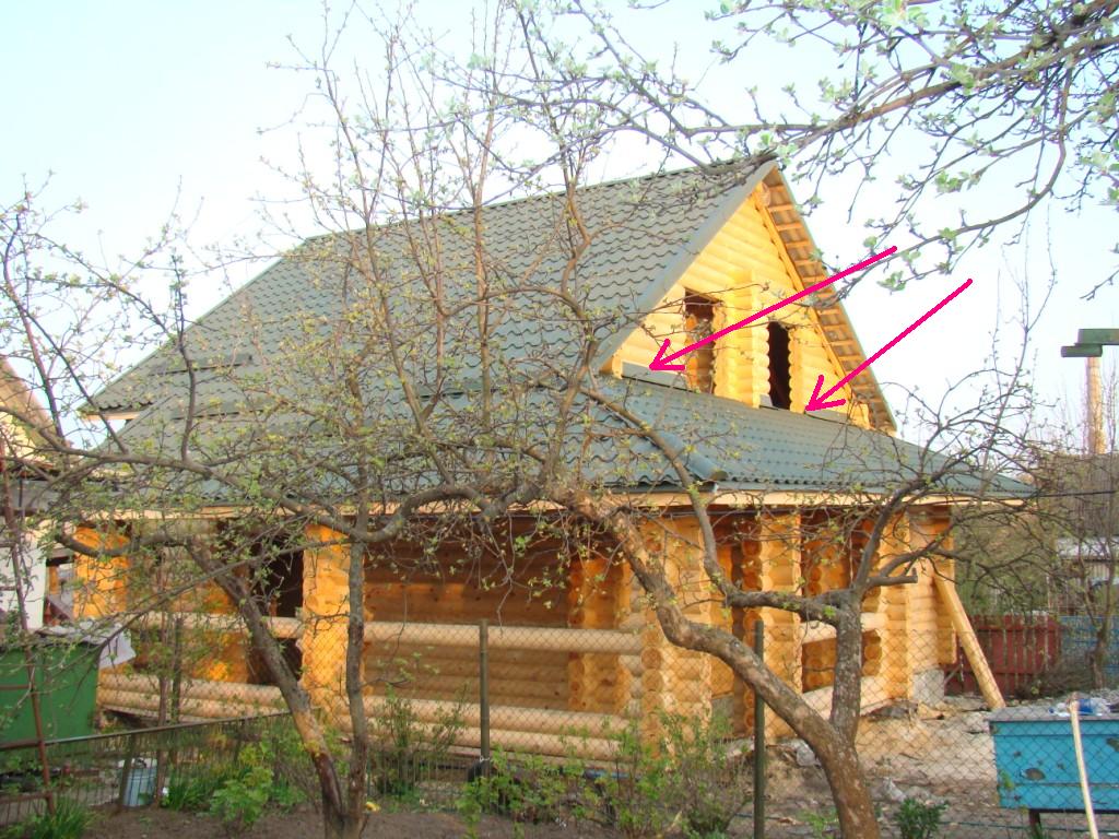

Oxkon Опубліковано: 9 вересня 2010 Поділитись Опубліковано: 9 вересня 2010 (змінено) Надо загерметизировать место примыкания кровли терассы к дому с учетом того, что дом - сруб. Место обозначено на рисунке. Посоветуйте материал, пожалуйста. И место, где купить. Спасибо. Змінено 9 вересня 2010 користувачем Oxkon Посилання на коментар Поділитися на інших сайтах More sharing options...

Prime A Опубліковано: 9 вересня 2010 Поділитись Опубліковано: 9 вересня 2010 Надо загерметизировать место примыкания кровли терассы к дому с учетом того, что дом - сруб. Место обозначено на рисунке. Посоветуйте материал, пожалуйста. И место, где купить. Спасибо. Примыкание к стене сруба очень важно сделать правильно. Судя по всему Вам завели стальной лист приямыкание прямо на стену сруба, а это один из худших вариантов(хотя может я на фото не вижу, то что там на самом деле). Сруб будет еще садится, а это на такой высоте даст осадку не менее 15 см. Битумную ленту в таком случае Вам придется каждый год новую клеить. Обычно примыкание заводится под венец, а лучше всего если второй этаж делается из блокхауза по каркасной технологии, тогда нет проблем с примыканием. Заводите под последнюю планку блок-хауза и никаких протечек. Но маємо, те що маємо... Попытаюсь найти схему у финнов и выложу для Вас. Посилання на коментар Поділитися на інших сайтах More sharing options...
Oxkon Опубліковано: 9 вересня 2010 Автор Поділитись Опубліковано: 9 вересня 2010 Спасибо за ответ, но , как Вы понимаете, у меня уже нет возможности сделать второй этаж из блокхауса У меня планка примыкания просто прикручена "на живульку" к срубу. Еще не делали никакого оформления примыкания. Ленту, значит, не надо? Может планку пристенную герметиком промазать в месте примыкания к срубу? Посилання на коментар Поділитися на інших сайтах More sharing options...

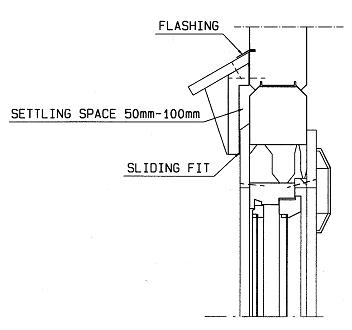

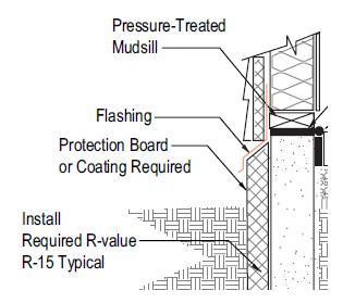

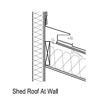

Prime A Опубліковано: 9 вересня 2010 Поділитись Опубліковано: 9 вересня 2010 Во вложении схемы. Оцените, что Вы можете сделать сегодня. Вам судя по всему подходит последняя схема. Соединение должно быть "подвижным", поэтому нужно на стене сруба прикрепить деревянную планку с металлическим примыканием и посадить ее на шурупы или саморезы, предварительно подложив под нее резиновый уплотнитель или промазав силиконовым или битумным герметиком. Металлическое примыкание снизу завести под верхнее примыкание в замок. А если крыша террасы утепленная, то еще надо подумать как обеспечить вентилирование подкровельного пространства. 1 Посилання на коментар Поділитися на інших сайтах More sharing options...
