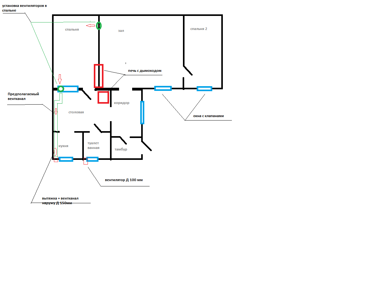

Вылаживаю схему дома. Дом барачного типа, т.е окна только с одной стороны.Все окна МП. В двух стоят клапаны ( видно по рисунку). Есть старая рабочая печь. Разбирать не планирую-как никак альтернатива по отоплению.
В кухне будет вытяжка, в туалете вентилятор.
А вот с вентиляцией спальни проблемка. Она как бы в глубине. Окон с выходом наружу нет.
Задумал сделать два вентилятора. Один на подсос воздуха, один на вытягивание в канал ( в канале будет клапан), потом наружу в одном канале с вытяжкой.
Будет работать схема вентиляции? Подойдут ли каналы Вентовские 60*204?
На какую кубатура брать вентиляторы?
Размер комнаты-4*3*2,7м
Зачем два вентилятора ???? для притока - переточную решетку в стену 200-300мм от чистого пола. На вытяжку - вентилятор. Забор воздуха из под потолка. Вентилятор лучше загнать на кухню чтобы на мозги не капал. Производительность - 200кубик и меньше, больше не стоит через такой пропускать.
Хм...вентилятор переместить на кухню...это идея!
Ночью пыхтеть на мозги не будет:D
А канала хватит такого?
