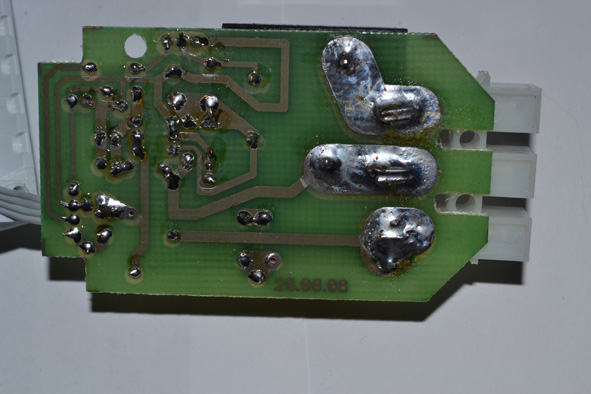

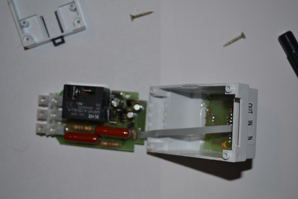

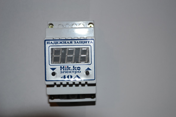

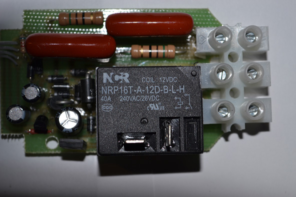

vasso Опубліковано: 1 лютого 2013 Поділитись Опубліковано: 1 лютого 2013 был на базаре наткнулся на реле напряжения Hik.ko стоимость 80грн характеристики стандартные, стало интересно, купил на пробу, фотоотчет прилагаю. 1 Посилання на коментар Поділитися на інших сайтах More sharing options...
Sergey 100 Опубліковано: 4 лютого 2013 Поділитись Опубліковано: 4 лютого 2013 (змінено) был на базаре наткнулся на реле напряжения Hik.ko стоимость 80грн характеристики стандартные, стало интересно, купил на пробу, фотоотчет прилагаю. Во время пробы, прогрузи, сие чудо человеческой мысли, 40 амперами, и сможешь пронаблюдать, как реле выходит самостоятельно из платы, от высокого нагрева токоведущей части платы, из-за малого сечения нижних выводов реле, так же, в процессе наблюдения, скорее всего, будет происходить оплавление корпуса и капроновых клемм :D , я бы, сие чудо, вернул туда где взял) за фотоотчёт спасибо :drinks: Змінено 4 лютого 2013 користувачем Sergey 100 Посилання на коментар Поділитися на інших сайтах More sharing options...
vasso Опубліковано: 4 лютого 2013 Поділитись Опубліковано: 4 лютого 2013 Во время пробы, прогрузи, сие чудо человеческой мысли, 40 амперами, и сможешь пронаблюдать, как реле выходит самостоятельно из платы, от высокого нагрева токоведущей части платы, из-за малого сечения нижних выводов реле, так же, в процессе наблюдения, скорее всего, будет происходить оплавление корпуса и капроновых клемм :D , я бы, сие чудо, вернул туда где взял) за фотоотчёт спасибо :drinks: 20А выдерживает, а больше 20А ПЗР не позволяет нагрузить....реле отмыл спиртиком, клемная колодка поменена на честную (на штатной кстате маркировка 50А )) ), в паре с контактором будет жить....проверю временем Посилання на коментар Поділитися на інших сайтах More sharing options...
Diver Опубліковано: 4 лютого 2013 Поділитись Опубліковано: 4 лютого 2013 Во время пробы, прогрузи, сие чудо человеческой мысли, 40 амперами, и сможешь пронаблюдать, как реле выходит самостоятельно из платы, от высокого нагрева токоведущей части платы, из-за малого сечения нижних выводов реле, так же, в процессе наблюдения, скорее всего, будет происходить оплавление корпуса и капроновых клемм :D , я бы, сие чудо, вернул туда где взял) за фотоотчёт спасибо :drinks: будет работать и при 40ка, но лучше выше 30ти не эксплуатировать. А 30ть в большинстве случаев хватает, это ведь по проводке 220В. Посилання на коментар Поділитися на інших сайтах More sharing options...
Владимир86 Опубліковано: 4 лютого 2013 Поділитись Опубліковано: 4 лютого 2013 был на базаре наткнулся на реле напряжения Hik.ko стоимость 80грн характеристики стандартные, стало интересно, купил на пробу, фотоотчет прилагаю. Точная копия донецкого DigiTop, у меня такой один вылетел как раз из-за расплава клеммной колодки. Посилання на коментар Поділитися на інших сайтах More sharing options...

Владимир86 Опубліковано: 4 лютого 2013 Поділитись Опубліковано: 4 лютого 2013 Владимир86, старого. У новых DigiTop совсем другие контакты. Я бы сказал у маломощного, с такими контактами у меня были реле на 30 и 40 ампер. После разбирал реле на 80А - там и смд монтаж, и клеммы более серьезные. Хотя может они начали все реле выпускать в лучшем качестве - давно не ставил, последнее время предпочитаю устанавливать реле контроля фаз с внешним контактором и таймером - оно как-то понадежнее. Посилання на коментар Поділитися на інших сайтах More sharing options...
emyr Опубліковано: 4 лютого 2013 Поділитись Опубліковано: 4 лютого 2013 у меня были реле на 30 и 40 ампер Реле 40А сейчас выглядит так: и реле там стоит на 50 А Посилання на коментар Поділитися на інших сайтах More sharing options...

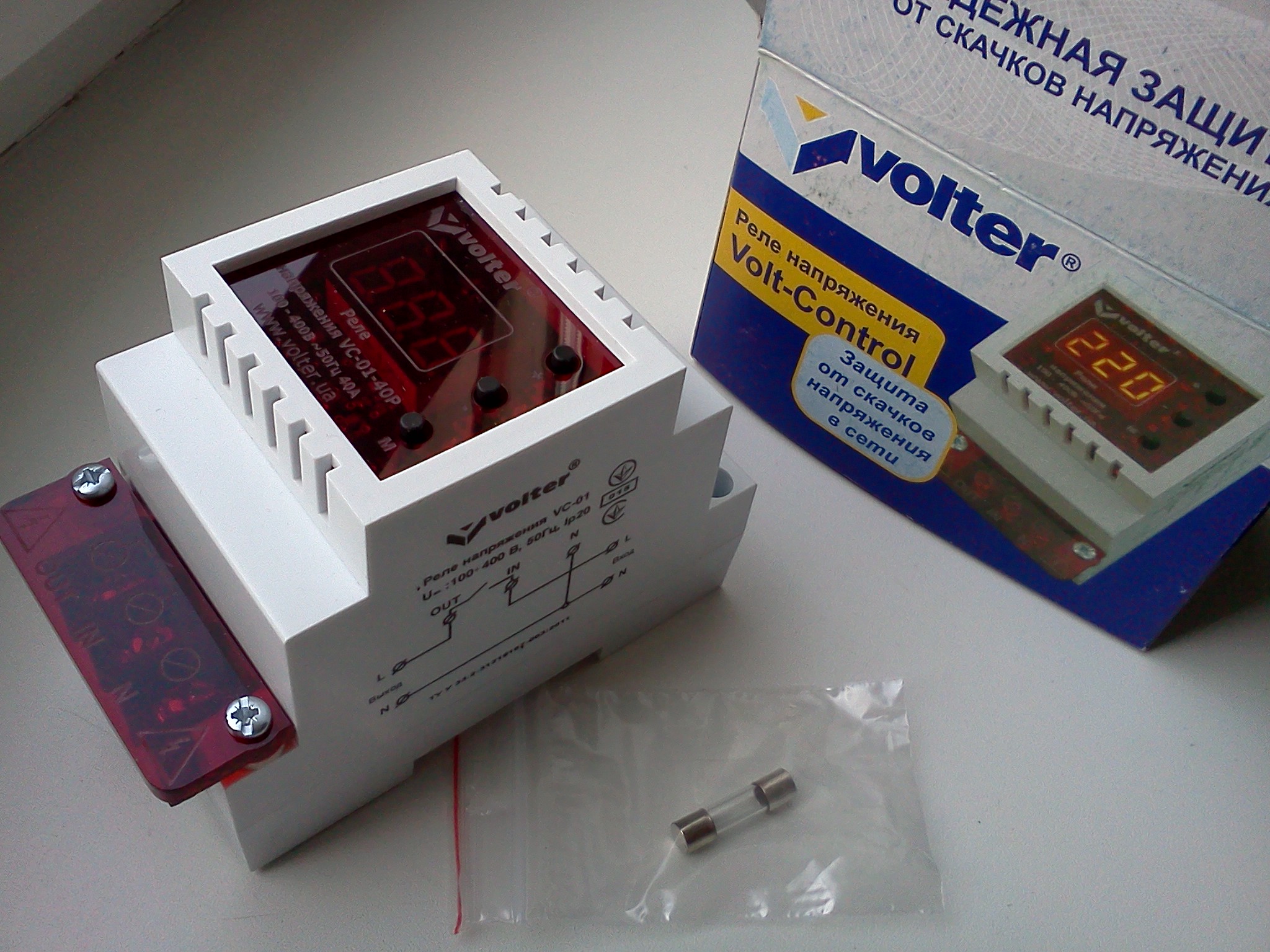

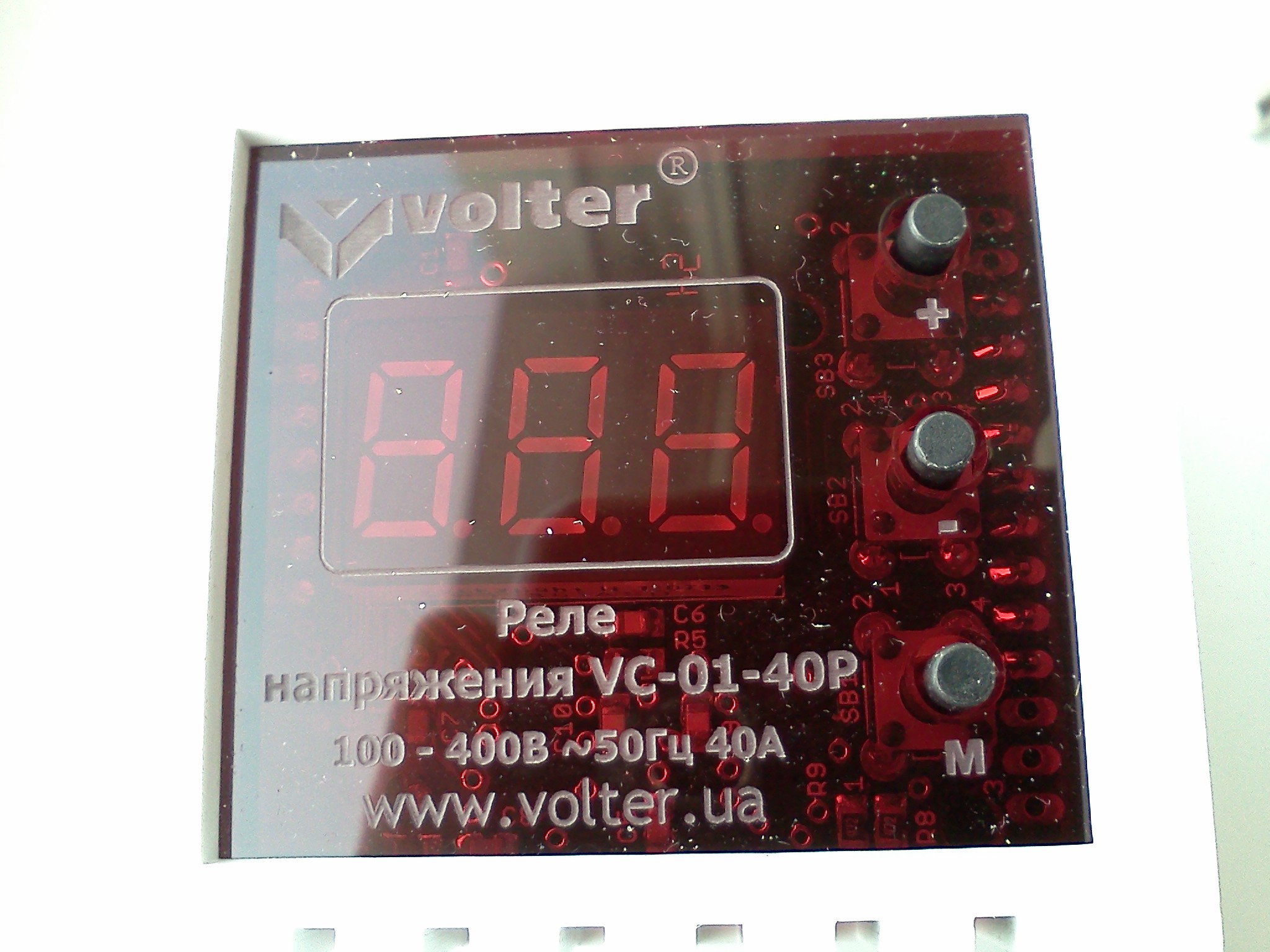

S_Lava Опубліковано: 10 квітня 2013 Поділитись Опубліковано: 10 квітня 2013 Вчера прикупил три девайса. VC-01-40H* Спасибо Serg-Solar большое. (Шарманщику спасибо за наводку) Вот собственно фото не рекламные. Качество сборки хорошее. В комплекте идет запасной предохранитель: F0.1AL250V как установлю и поключусь - отчитаюсь. 3 Посилання на коментар Поділитися на інших сайтах More sharing options...
