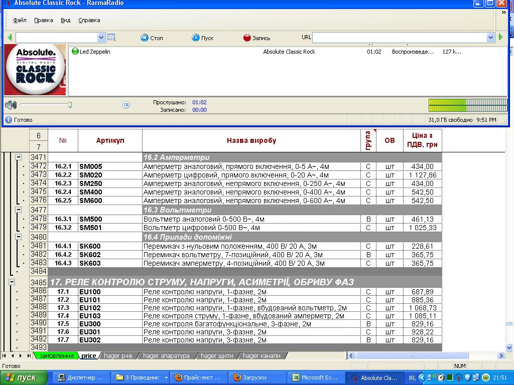

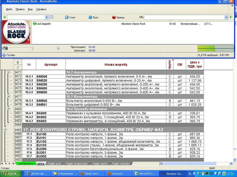

igorrius Опубліковано: 25 листопада 2011 Поділитись Опубліковано: 25 листопада 2011 Вобщем нужен девайс по разумной цене хорошего качества. Особые навороты не нужны. разумная цена, это сколько ? Хагер подойдет ?1.pdf2.pdf3.pdf4.pdf Посилання на коментар Поділитися на інших сайтах More sharing options...
