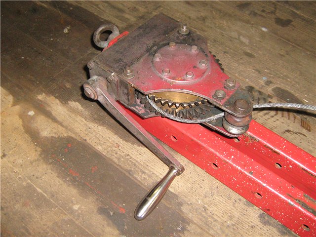

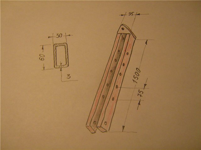

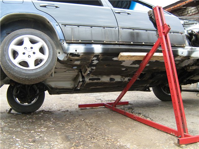

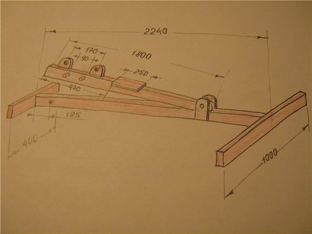

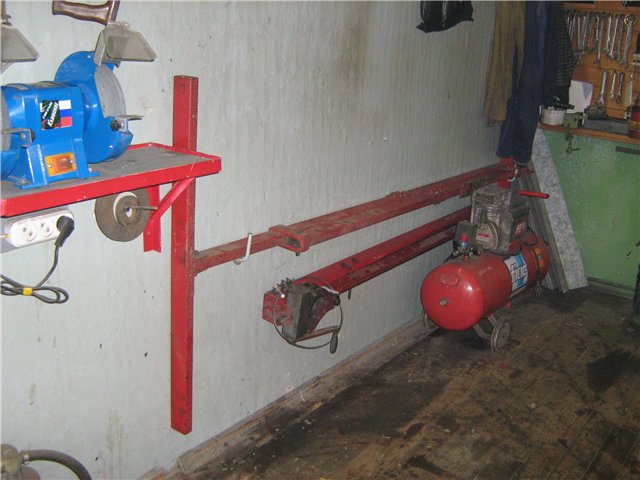

zboromirskij-alexej Опубліковано: 10 вересня 2010 Поділитись Опубліковано: 10 вересня 2010 Можно эстакаду, а можно прокидыватель, блин загрузить фотки не получиться, попробую в личку или на мыло. Посилання на коментар Поділитися на інших сайтах More sharing options...
zboromirskij-alexej Опубліковано: 10 вересня 2010 Поділитись Опубліковано: 10 вересня 2010 О, получилось здеся выложить!!! Посилання на коментар Поділитися на інших сайтах More sharing options...
