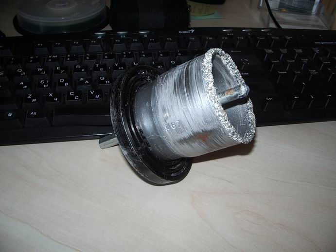

riselost Опубліковано: 7 вересня 2010 Поділитись Опубліковано: 7 вересня 2010 Всем! Вот подумываю перестенки сделать в пол кирпича - 6.5 см толщина, плюс штукатурки будет по сантиметру. Вопрос в коробках для розеток и выключателей, нормально ли в такой сравнительно нетолстой стенке разместить коробку? Чем зарезаться, есть что-то по кирпичу, как по дереву болванки? Делают в таком случае розетки в 2 стороны? Вообще на сколько это реально? Или нужно смотреть в сторону более толстой перегородки? Не хочется в кирпич ложиться... Посилання на коментар Поділитися на інших сайтах More sharing options...

engeneer Опубліковано: 8 вересня 2010 Поділитись Опубліковано: 8 вересня 2010 Вот подумываю перестенки сделать в пол кирпича - 6.5 см толщина, плюс штукатурки будет по сантиметру. Вопрос в коробках для розеток и выключателей, нормально ли в такой сравнительно нетолстой стенке разместить коробку? Чем зарезаться, есть что-то по кирпичу, как по дереву болванки? Делают в таком случае розетки в 2 стороны? Вообще на сколько это реально? Или нужно смотреть в сторону более толстой перегородки? Не хочется в кирпич ложиться... Себе ставил и в пол-кирпича и в четверть - никаких проблем. Глубина коробочки 35 мм, у меня слой штукатурки по 1,5 см на сторону. Резал алмазной коронкой. Неплохие установочные коробочки Kaiser или OBO Batterman, брал в "Электростандарте". Посилання на коментар Поділитися на інших сайтах More sharing options...
