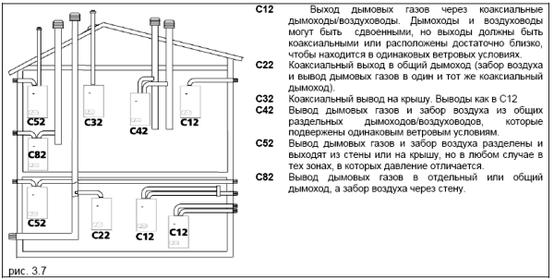

Евгений Юрьевич Киселёв Опубліковано: 7 вересня 2010 Поділитись Опубліковано: 7 вересня 2010 Дорогие соратники! Может кто сталкивался с подобной ситуацией: В многоквартирном доме стоит автономное отопление(турбина Herman 24 квт) 130 м2 отопление напольное и один радиатор. В связи с перепланировкой котёл отодвинулся в глубь квартиры, выведена коаксиальная труба на 0,5 м на улицу, но мешает с выхлопами соседу с верху. Было предложено удленить и вывести трубу на глухую стенку, транзитом через комнату общаяя длина выходит 4,2 м. с единственным отводом 90 градусов. Согласно всех нормотивов это приемлимая длина для коаксиальных труб турбированных котлов. Но есть сомнения, что будет не хватать кислорода, и будет бедная необогащённая смесь для горения, а также продукт от сгорания будет тоже ухудшать. Было предложено поставить в трубу вентилятор (опционально можно приобрести), но заказчик сетует на увеличение шума после сего действия. Моё мнение что это вполне работоспособно при длине 4 метра 20 сантиметров. А что посоветуете Вы??? ;) Посилання на коментар Поділитися на інших сайтах More sharing options...
Теплотехник Опубліковано: 8 вересня 2010 Поділитись Опубліковано: 8 вересня 2010 А что посоветуете Вы??? ;) Я бы просто разделил дымоход на две трубы по 80 мм. И таскайте их как Вам удобно. Выхлоп делайте на глухую стену, а забор воздуха можно вывести на ближнюю стену... На рисунке это вариант С52. Посилання на коментар Поділитися на інших сайтах More sharing options...
