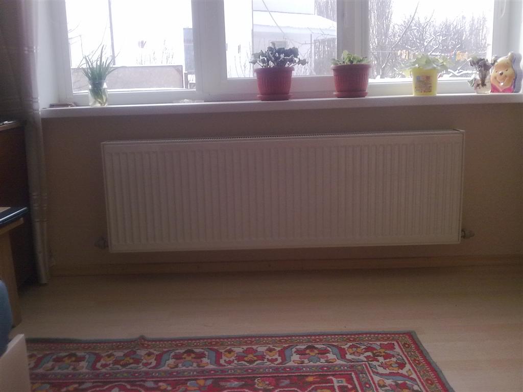

Если вы настроились на медь, надо учесть качество воды. А именно - её кислотность.
Общая стоимость коммуникаций (работа+материалы) Pex (Рехау) на гильзе и "на меди" приблизительно одинаковая. Для вашего дома в 140м.кв составляет, весьма грубо, 6,5-8000U$ (без котельной).
При радиаторах с подключением "из стены" (боковое) - лучше делать разводку с ними. При "нижнем" (из пола) подключении - можно без них.
p.s. а медью - можно и самому сделать.
Что-то с медью какой-то заколдованный круг:confused: , любые другие виды строительных расценок с разных регионов обсуждаем а эти низя?
Почему ? У меня например, при объемах работ до 50 м.п. ( в основном большие квартиры) расценки на работу медью ничем не отличаются от расценок работ другими видами материалов. При больших объемах, цену стараюсь увеличивать. У Вас небольшой объем работ, тем более нет больших диаметров, поэтому не думаю, что работа медью будет отличаться более чем в 1,5 раза от цены на работу другими материалами.

P.S. Сергей31 ,позвольте вопрос: - почему у Вас в доме разводка РР - ном?:oops:
Вопрос сложный, но попробую кратко ответить.
1. Это было давно 7 лет назад.
2. Себе делать очень сложно, хочется чета необычного.
3. Требования семьи, в плане дизайна, раза три был послан вместе со всей гидравликой.
4. В результате получилась система, которая одновременно может работать, как на принудительной, так и на естественной циркуляции.
5. К ремонту своего дома я готовился почти год. Все было просчитано и если надо заказано заранее.
Кто понимает, оценит: котел заказывал, взял Ново Флорида 32 кВт. с теплообменником Де Дитрих, подача и обратка 1,1/4"
6. П.П. в моем случае на отопление оправдан. Вода выполнена трубой Рехау.
Ну вот ,есть же и в столице нормальные расценки. У местной фирмы с которой договорился тоже так, работа медью дороже мп в 1,5 раза. Хотя и недёшево:cry:, но надеюсь без:-o, тьхфу три раза.
П.С. Планирую радиаторы IMAS , мнение знающих? или насоветуйте хороших,цена-качество.
