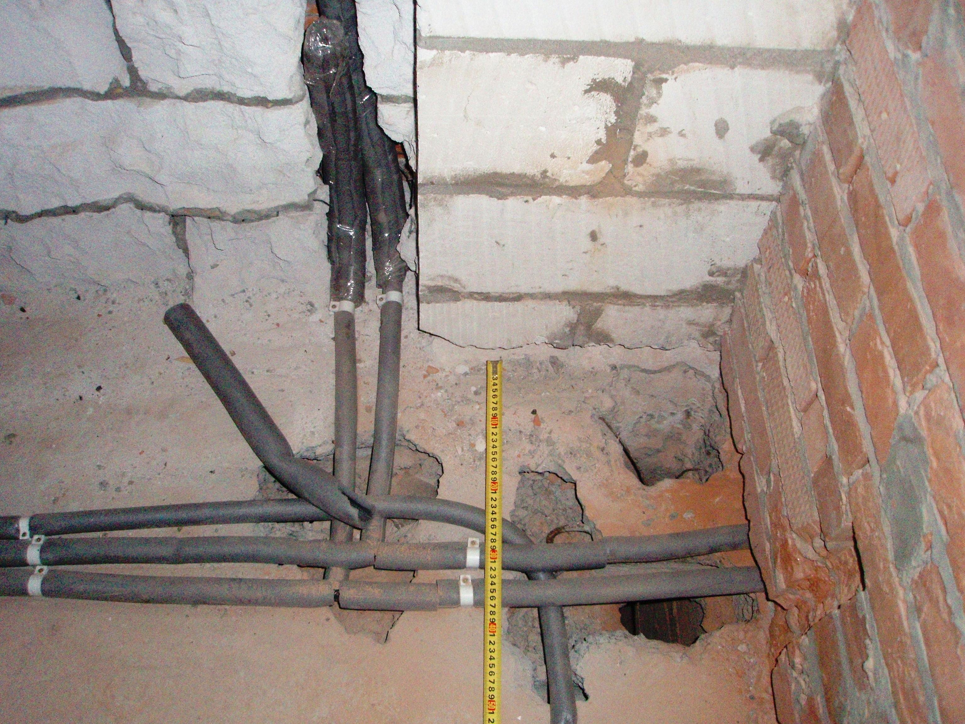

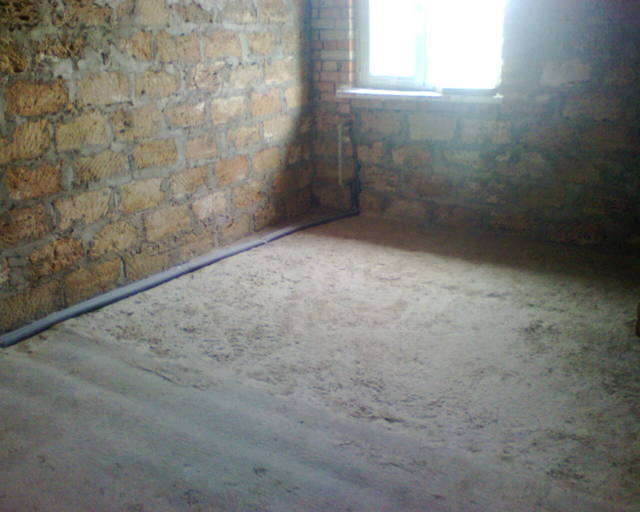

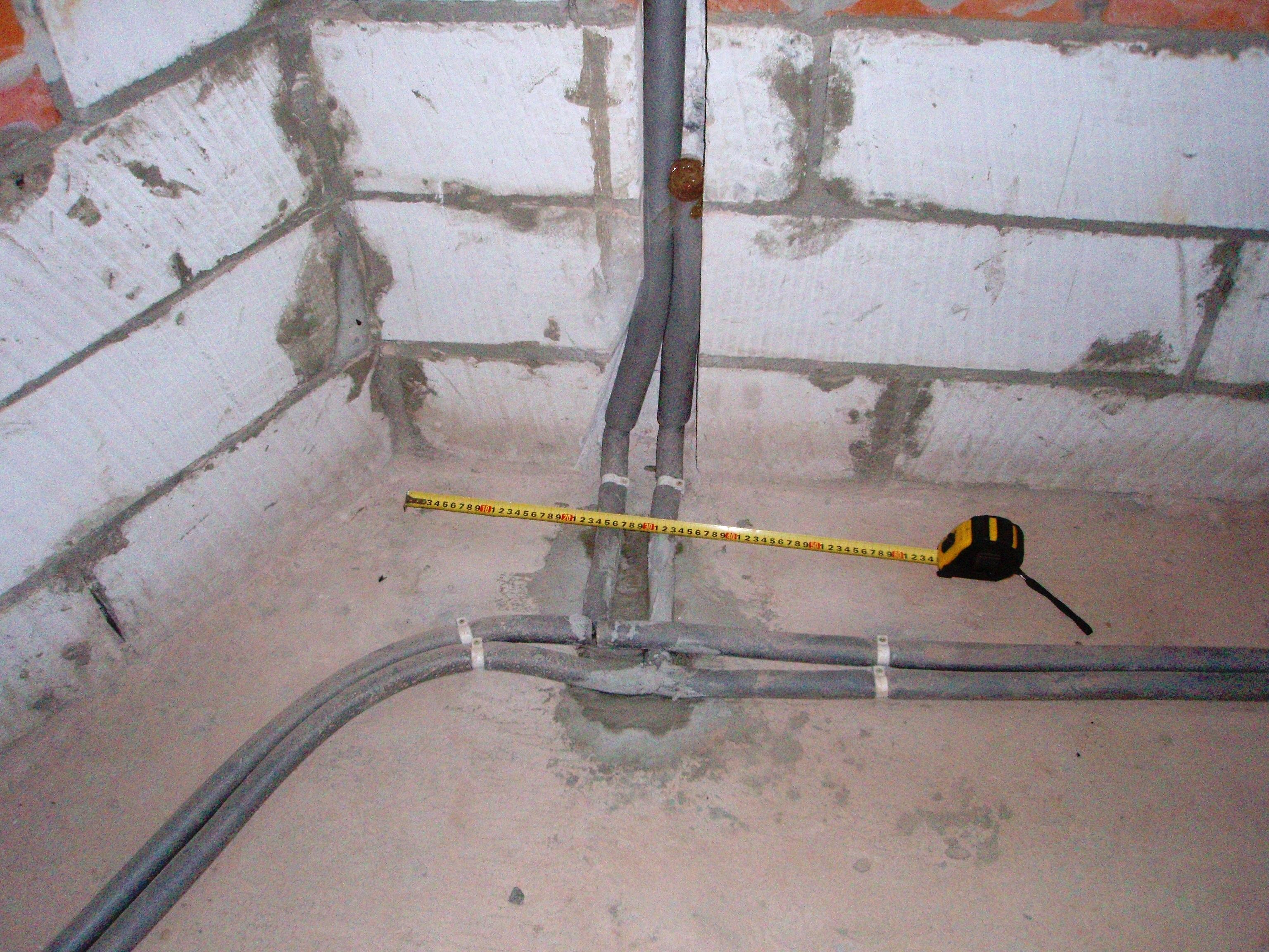

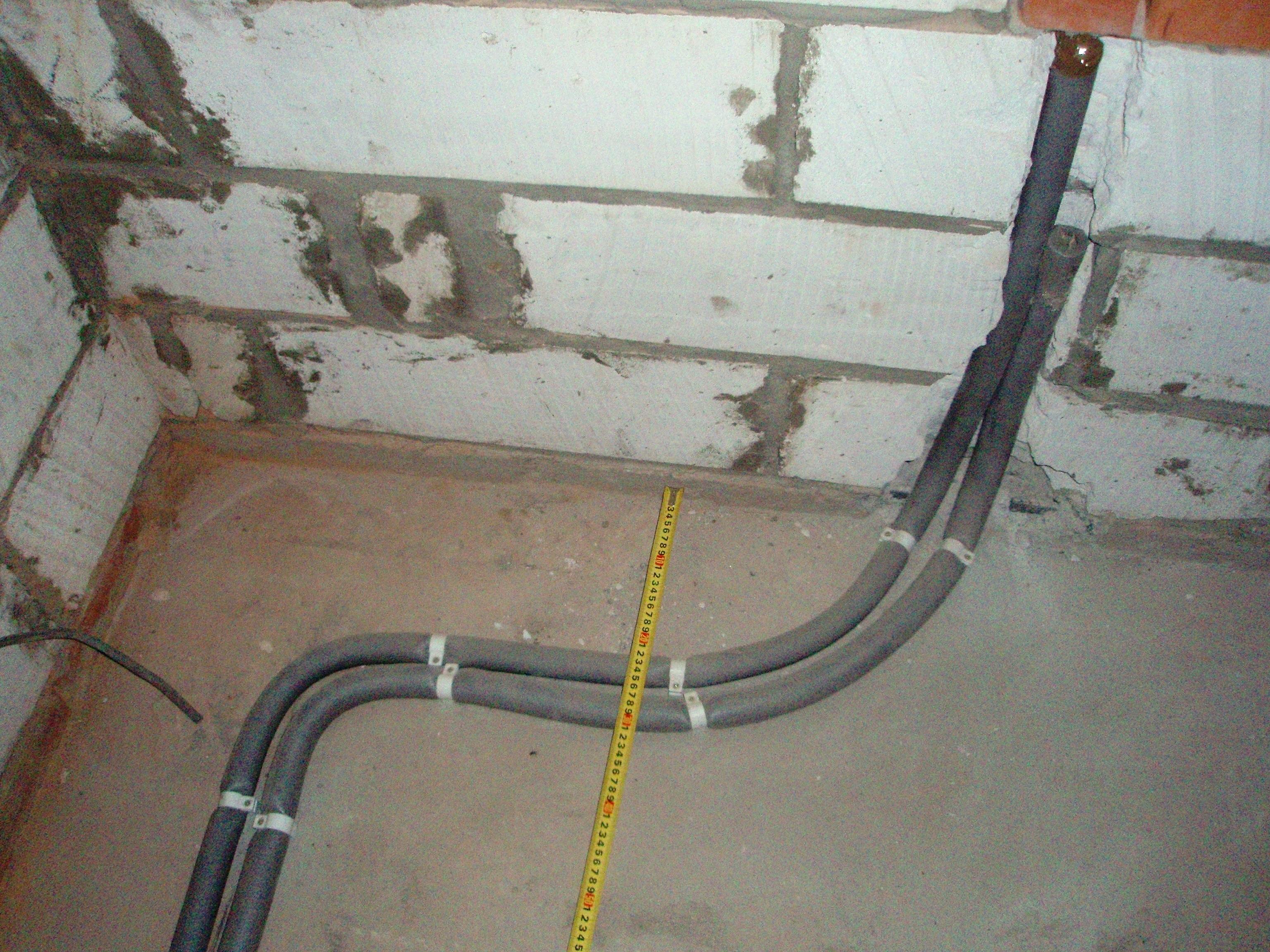

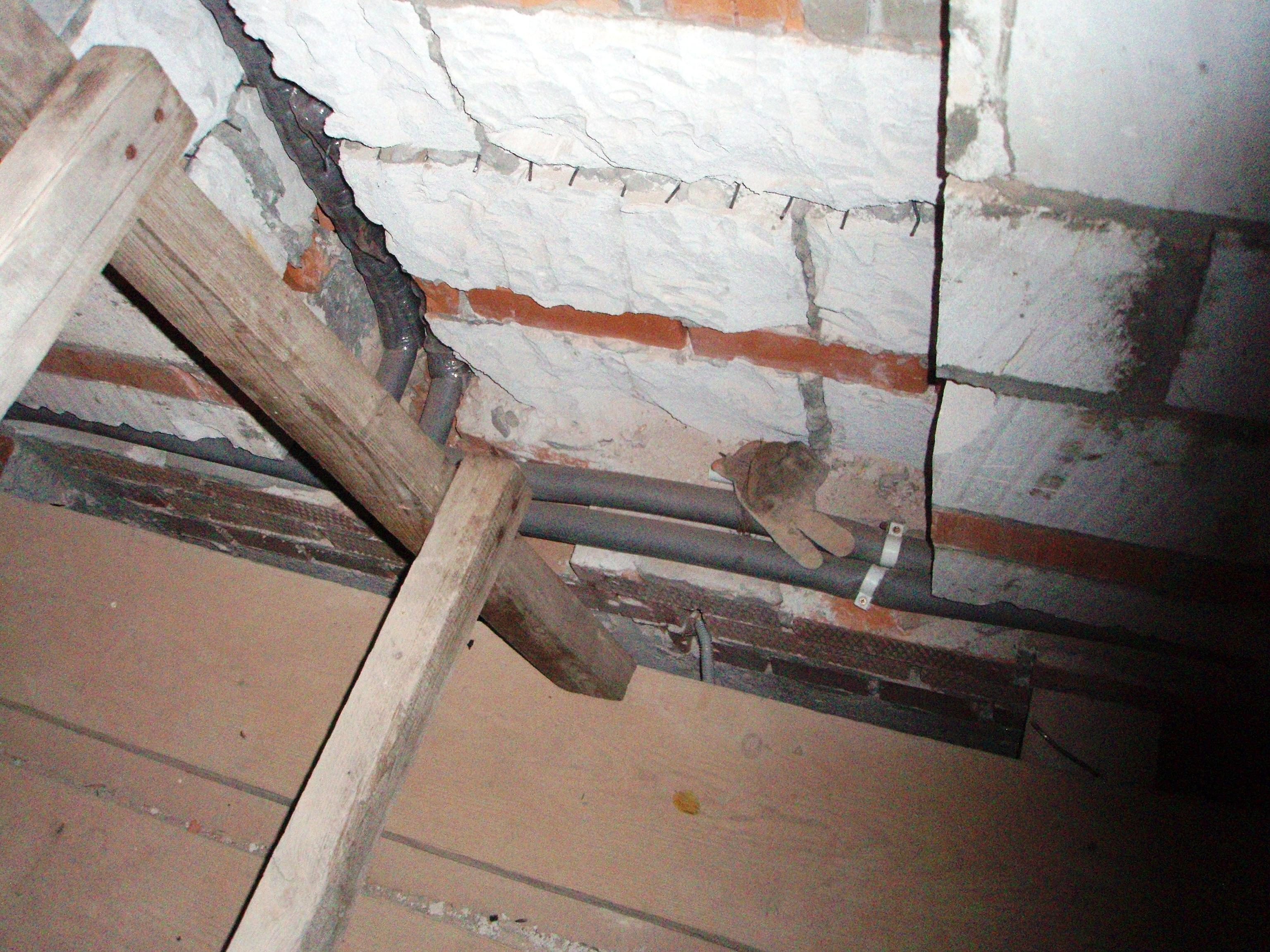

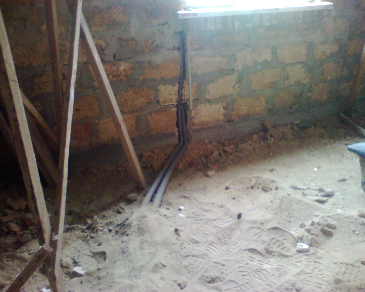

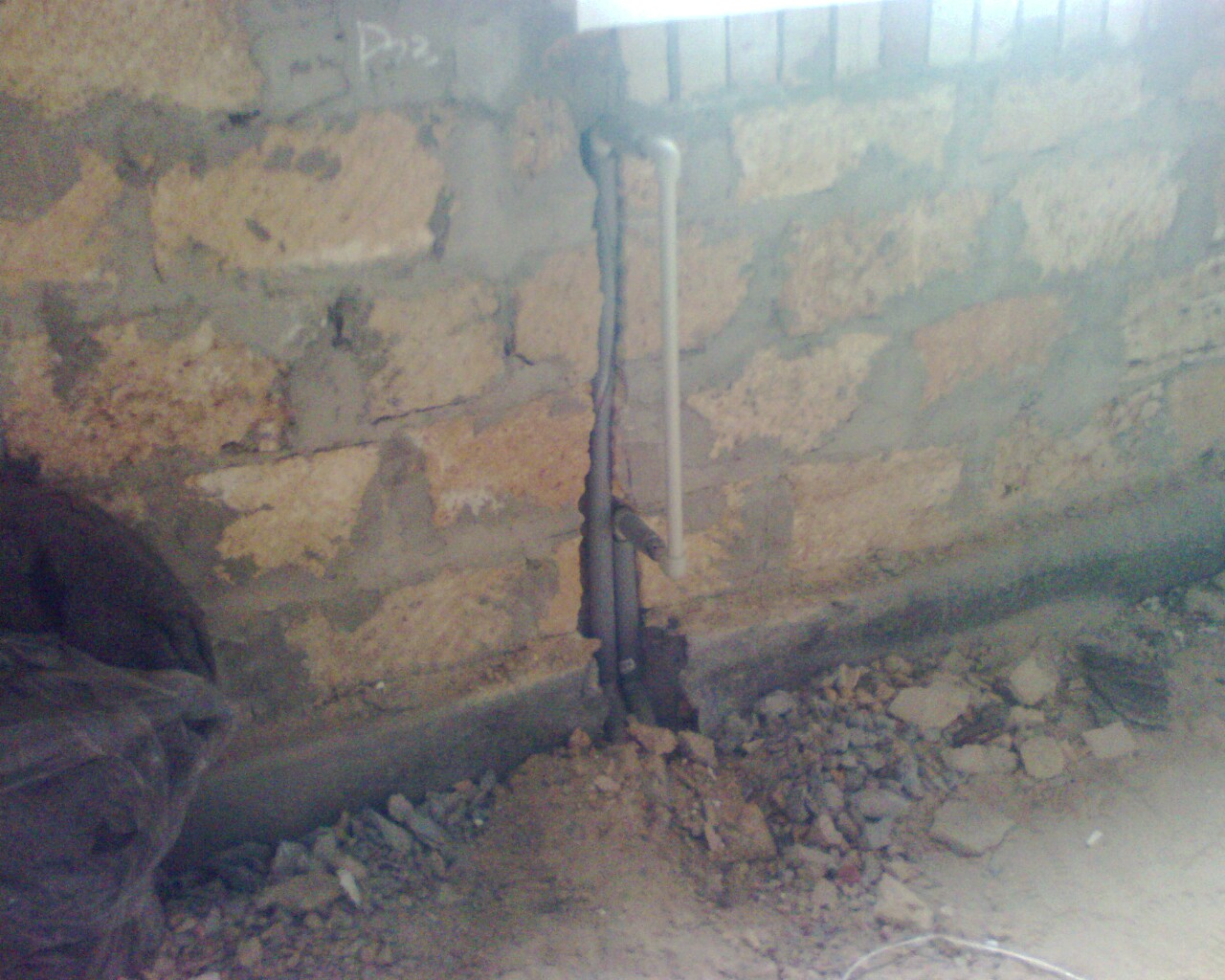

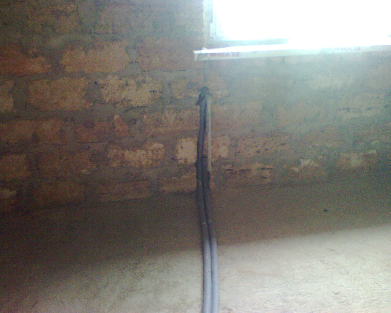

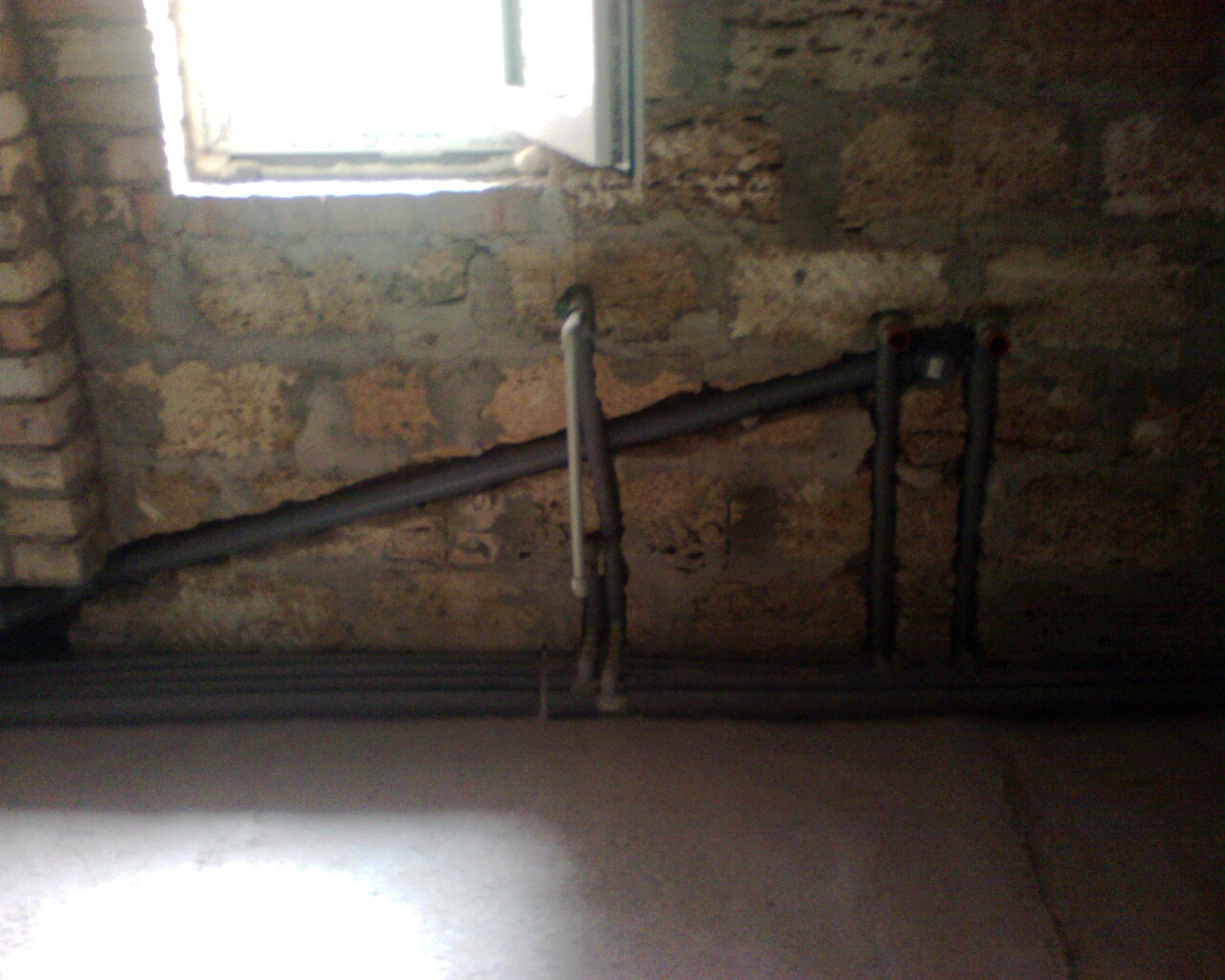

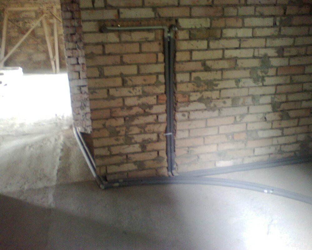

Вот один из примеров как можно реализовать ваши требования к монтажу отопления и водоснабжения без наличия радиаторов и плотенчиков.
При этом мною было согласовано какие будут радиаторы и полотенчики а также котёл,относительно их и выдерживались розмеры будущих подключений.Этот объект был сделан больше года.
На основе размеров радиваторов даже без их покупки можно свободно делать не только раскидку магистралей, но и выводы труб для подключения радиатора без конечных фитингов так сказать до лучших времен. Кто бы что здесь не писал это все реально сделать, а работа....не вижу смысла удорожать ее.....
1 этап это разводка труб, второй- монтаж и подключение радиаторов...-абсолютно разные виды работ..
После этого этапа вы можете заливать стяжки, делать шпатлевочные работы и прочее...потом вешаются радиаторы и подключаются...
Сергей прав, по разным причинам довольно часто приходиться сначала разводить отопление, а только через время, как правило после штукатурных работ подключать радиаторы. Поступите таким же образом.
