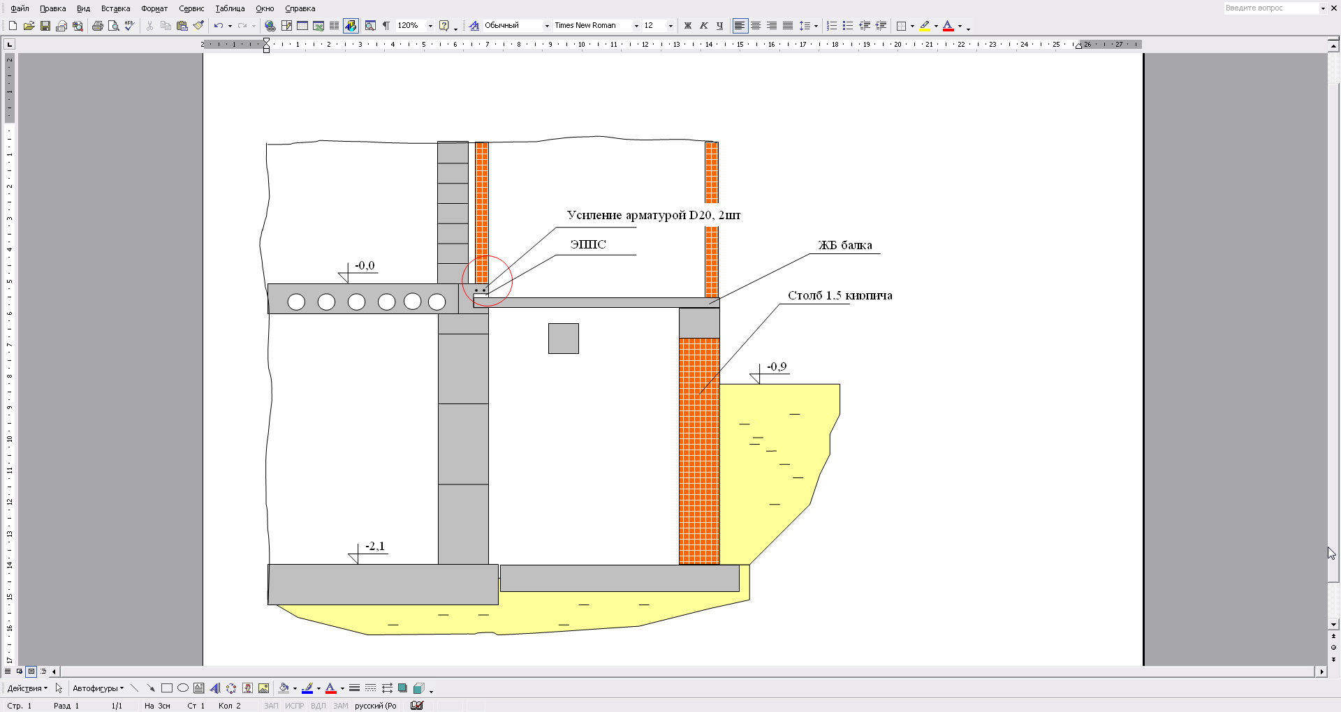

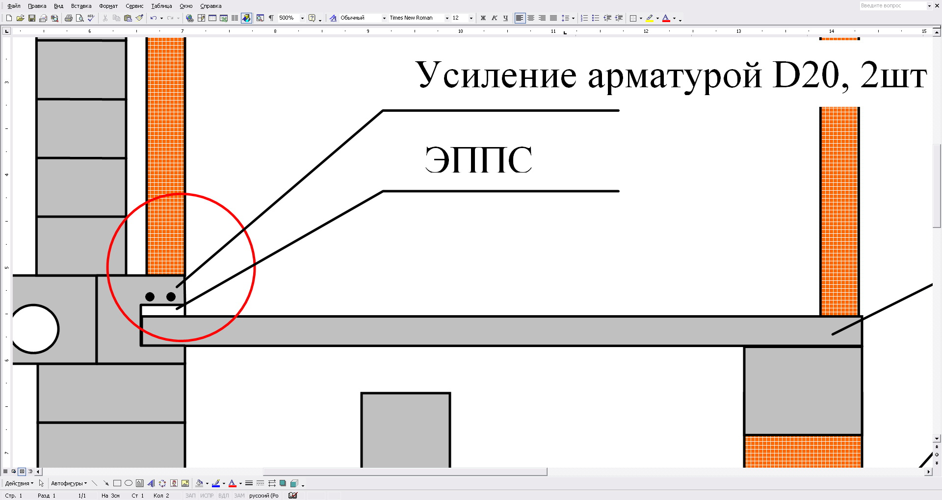

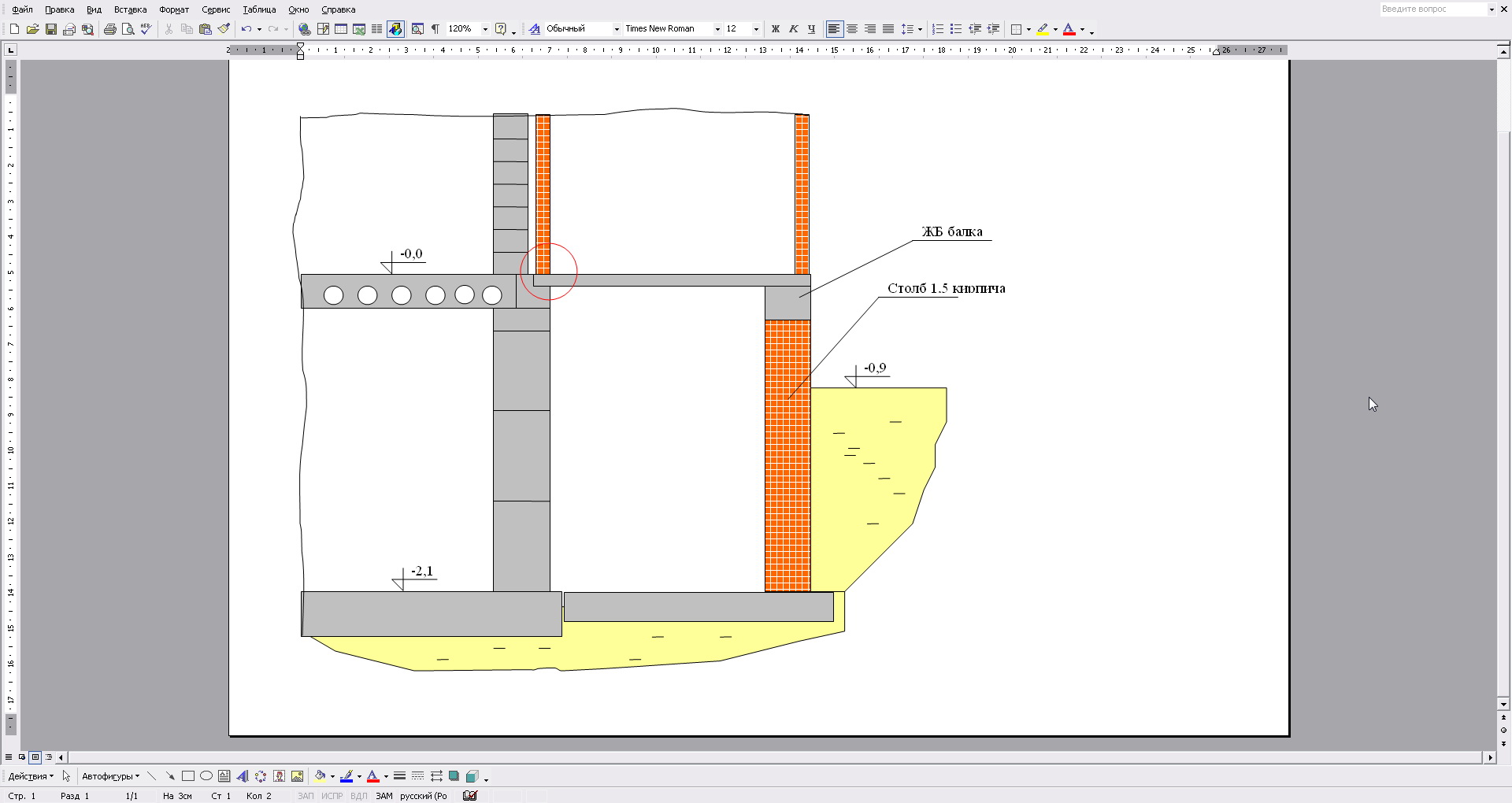

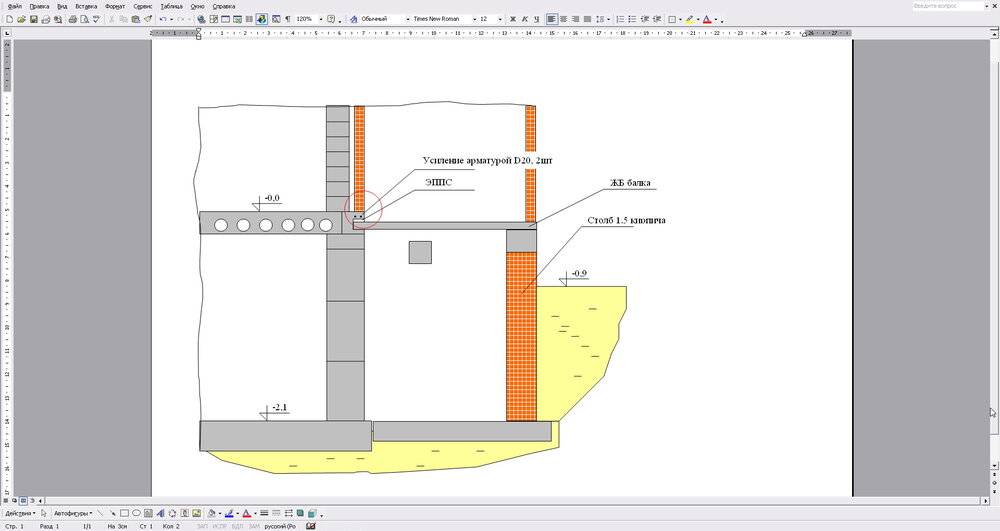

specialistv Опубліковано: 6 вересня 2010 Поділитись Опубліковано: 6 вересня 2010 Уважаемые Форумчане! Прошу прокоментировать приведенные на фото варианты стыковки закрытой веранды к дому. Функция веранды: тепловой буфер перед входом в дом (в холодное время года), и организация входа в подвал (под верандой). Вариант 1. Запланировано на уровне фундаментной ленты дома положить ЖБ плиту, на ней поставить столбы (1,5 кирпича). На столбы положить ЖБ балку, на которую опереть плиты пола веранды. Второй край плит планирую опереть на цоколь дома (Рис.1) и прижать фасадной стеной (облицовочный кирпич). Возник вопрос, не привидет ли такой вариант стыковки к разрушению фасадной стены, от морозного пучения грунта? Вариант 2. Обе стороны плит пола веранды опереть на столбы. По данному варианту везростают материало- и трудозатраты. Веранду запланировано выполнить в 0,5 кирпича, размер 1,5 *3.3м. Прошу прощения за вероятную сумбурность изложенного8-), за раннее благодарен за участие в диалоге Посилання на коментар Поділитися на інших сайтах More sharing options...
trianom Опубліковано: 6 вересня 2010 Поділитись Опубліковано: 6 вересня 2010 Не помешал бы и планчик - неясно плитами веранды будет перекрываться только вход в подвал или будет помещение под "пятном" наземной веранды. А так, ИМХО, II вар. не нужен - слишком трудоемок и результат того не стоит. Для компенсации действия сил морозного пучения предусмотрите под фундам. плитой щебеночную подготовку толщ. 400 мм. Посилання на коментар Поділитися на інших сайтах More sharing options...
specialistv Опубліковано: 6 вересня 2010 Автор Поділитись Опубліковано: 6 вересня 2010 Под всем "пятном" наземной веранды запланировано открытое помещение. Плиту уже установил... подготовку щебнем уже не получится. Под плитой песок. Если пренебречь силами морозного пучения, можно было бы и стенки связать (дом-веранда), и накрыть все одной крышей.. но гложут смутные сомнения Посилання на коментар Поділитися на інших сайтах More sharing options...
trianom Опубліковано: 6 вересня 2010 Поділитись Опубліковано: 6 вересня 2010 Тогда имеет смысл защитить грунты основания от водички (дренаж продумать). От промерзания фундаментная плита будет защищена подвальным тамбуром насколько я понимаю. Теперь ограждающие конструкции - по столбам ж.б. балка это вроде понятно. А вот чем заполняется пространство между столбами? Ж.б. перекрытие - рабочий вариант, только узлы опирания нужно проработать. ИМХО, лучше сделать узел опирания плит перекрытия на цоколь дома (под фасадной стеной) жестким т.е. связать арматуру плит и опорного ж.б. пояса (придется делать) с помощью сварки. Тогда сверху можно пригружать кладкой из лицевого кирпича. В противном случае под лицевую кладку фасадной стены не помешала бы упругая прокладка скажем из того же ЭППС (или в идеале устроить опирание фасадной стены на независмую балку (независимую от плит перекрытия пристройки)). Посилання на коментар Поділитися на інших сайтах More sharing options...

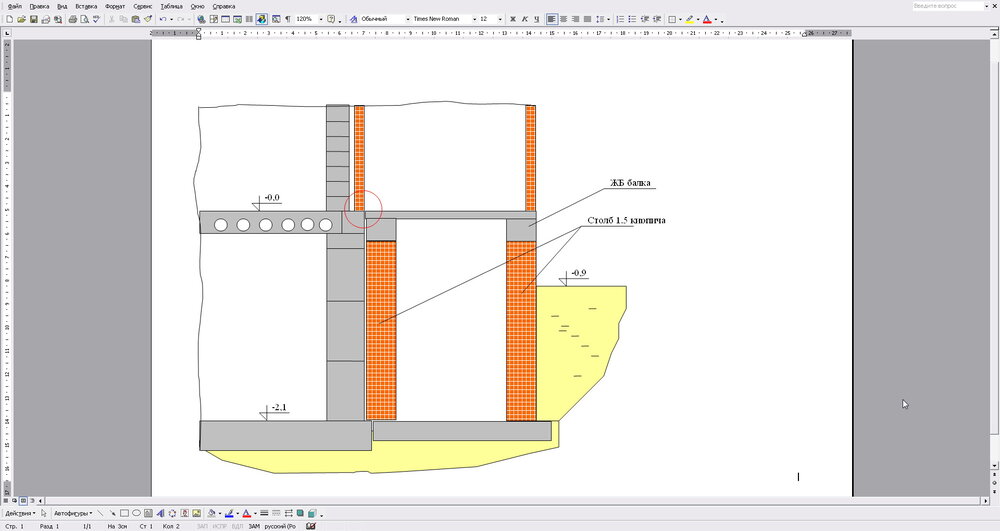

specialistv Опубліковано: 6 вересня 2010 Автор Поділитись Опубліковано: 6 вересня 2010 Вот набросал вариант с опиранием фасадной стены на балку независимую от плит перекрытия пристройки.. И выполнить такой узел не сложно Что скажите? Посилання на коментар Поділитися на інших сайтах More sharing options...
trianom Опубліковано: 6 вересня 2010 Поділитись Опубліковано: 6 вересня 2010 Пространство между столбами планирую замуровать кирпичем (0,5 - 1 кирпич) Вот тут стоит начинать с толщ. стены в 1 кирпич да еще усилить кладочной сеткой, поскольку стена будет работать как подпорная (ее высота 1.2 м с разреза). Подвальный тамбур планирую холодным - без двери, полагаю что установка дверей не обеспечит положительных температур. Я бы двери установил, в морозы думаю все равно выше ноля (+2,+3 С) держаться будет за счет земляного аккумулятора тепла. Если без дверей - стоит утеплить фунд. плиту, чтобы не промерзал грунт под ней. Вот набросал вариант с опиранием фасадной стены на балку независимую от плит перекрытия пристройки.. Вроде выполнимо, только утеплитель я бы и по торцу плиты заложил (компенсировать подвижки по горизонтали). Хотя вариант жесткого защемления плиты в цоколе я бы не отбрасывал - одновременно и ж.б. пояс можно выполнить (пространственный каркас из 4 стержней вдоль, а не армо- шов из 2 стержней), и прочность для восприятия возможных деформаций (от морозного пучения) более чем достаточная. Во вложении пример заделки ж.б. плиты в стену. Посилання на коментар Поділитися на інших сайтах More sharing options...

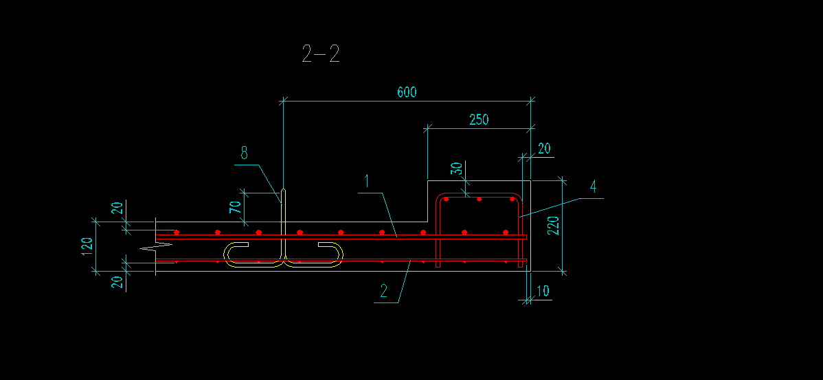

specialistv Опубліковано: 6 вересня 2010 Автор Поділитись Опубліковано: 6 вересня 2010 (змінено) trianom спасибо. С коментариями согласен. Вот только вариант жесткой заделки плит в цоколе смущает. У меня заготовлены плиты, они вероятно изготавливались для установки в многоэтажке на площадке мусоропровода, в них отверстие ~D500. Толщина этих плит порядка 10см, какое в них армирование незнаю. Боюсь что при жесткой заделке могут разрушиться сами плиты (при пучении грунта). Змінено 6 вересня 2010 користувачем specialistv Посилання на коментар Поділитися на інших сайтах More sharing options...
trianom Опубліковано: 7 вересня 2010 Поділитись Опубліковано: 7 вересня 2010 У меня заготовлены плиты, они вероятно изготавливались для установки в многоэтажке на площадке мусоропровода, в них отверстие ~D500. Для сборных плит соглашусь, жесткую заделку с помощью сварки выполнить достаточно трудоемко. И еще, кирпич материал довольно гигроскопичный - будет тянуть влагу из грунта, поэтому стоит задуматься о вертикальной гидроизоляции подпорных стен (обмазочная или наплавляемая) или отказаться от кирпича и смотреть в сторону других материалов (бут, блоки ФБС). Посилання на коментар Поділитися на інших сайтах More sharing options...
