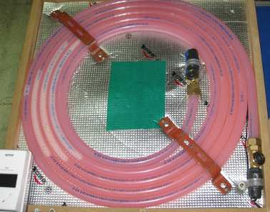

stepa73 Опубліковано: 28 жовтня 2011 Поділитись Опубліковано: 28 жовтня 2011 Сейчас появилась жидкостная электротруба Hot_Tube. Что то никак не попадаю на монтаж вашей трубы, что б потом посмотреть на результат. Посилання на коментар Поділитися на інших сайтах More sharing options...
