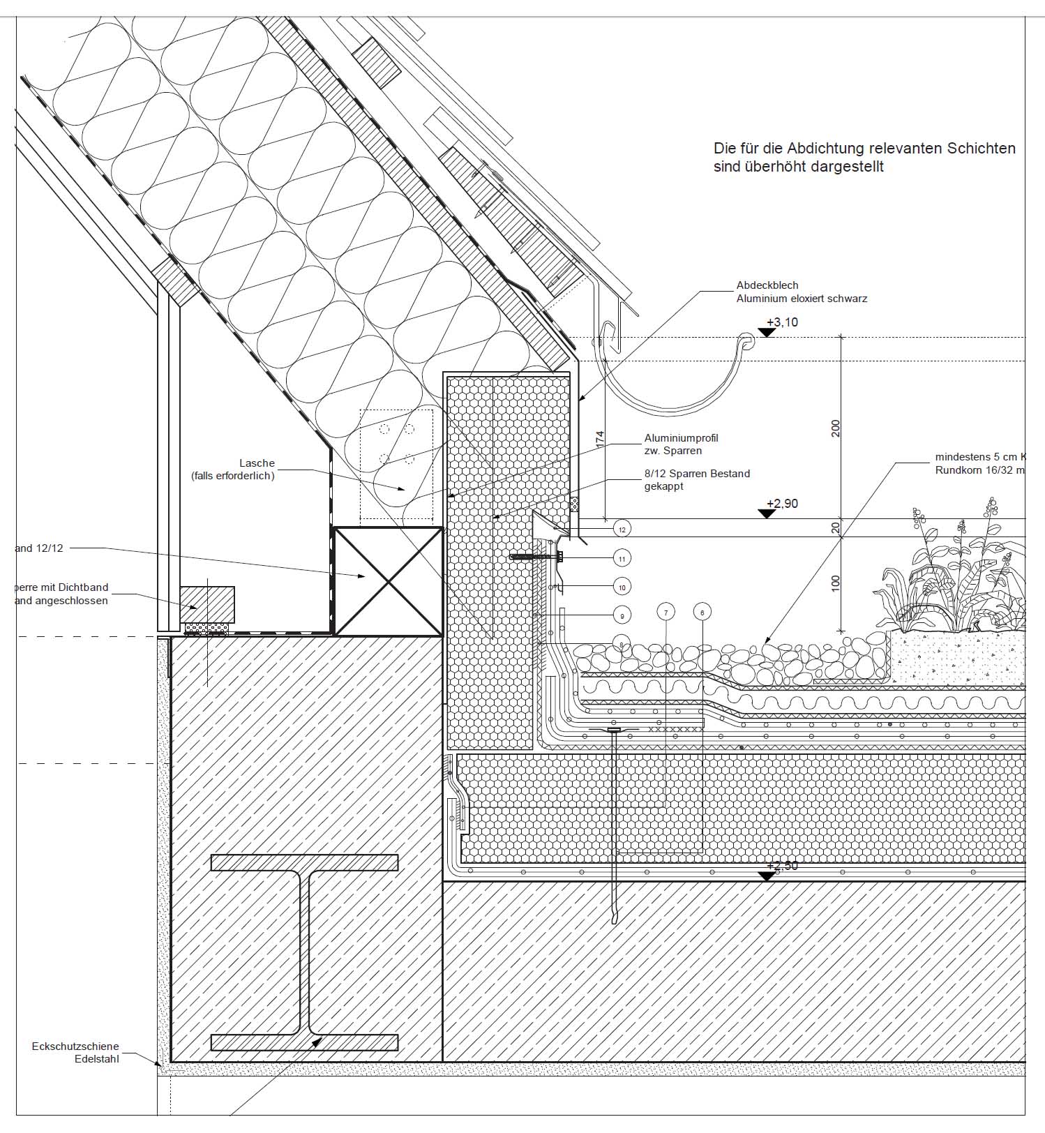

DenverAF Опубліковано: 8 жовтня 2010 Поділитись Опубліковано: 8 жовтня 2010 Вот наткнулся на чертеж. Правда, насколько я понял, крыша экстенсивная. Может кому пригодится. 1 Посилання на коментар Поділитися на інших сайтах More sharing options...
Чайка Опубліковано: 10 жовтня 2010 Поділитись Опубліковано: 10 жовтня 2010 Делали крышу придерживаясь рекомендаций господина Пропеллера. Перекрытие Террива( со стяжкой), ЭППС 10 см, керамзитная разуклонка, стяжка , гипердесмо. ЭППС всего 10?! Бюджетно, или посчитали, что толще нет необходимости? Курамзитную разуклонку как делали? Месили сразу или сыпали керамзит, а потом на него лили цемент? Какой наклон вышел? Где и какие сливы? DenverAF Рассматриваю чертеж... Раньше даже не просматривала подобное, а теперь вот изучаю даже Жаль, что нет пояснений... эт получается, что слева скатная крыша и справа плоский участок... А мне это фото понрапвилось (ссылка на изображение устарела) Какая мощь! Эт сколько ж весит весь этот лес не крыше??!! Какая изоляция должна быть?! Ведь лет всему этому хозяйству не мало... Какая несущая способнисть у постройки?! Хотя... мож, там совсем другая технология... Посилання на коментар Поділитися на інших сайтах More sharing options...

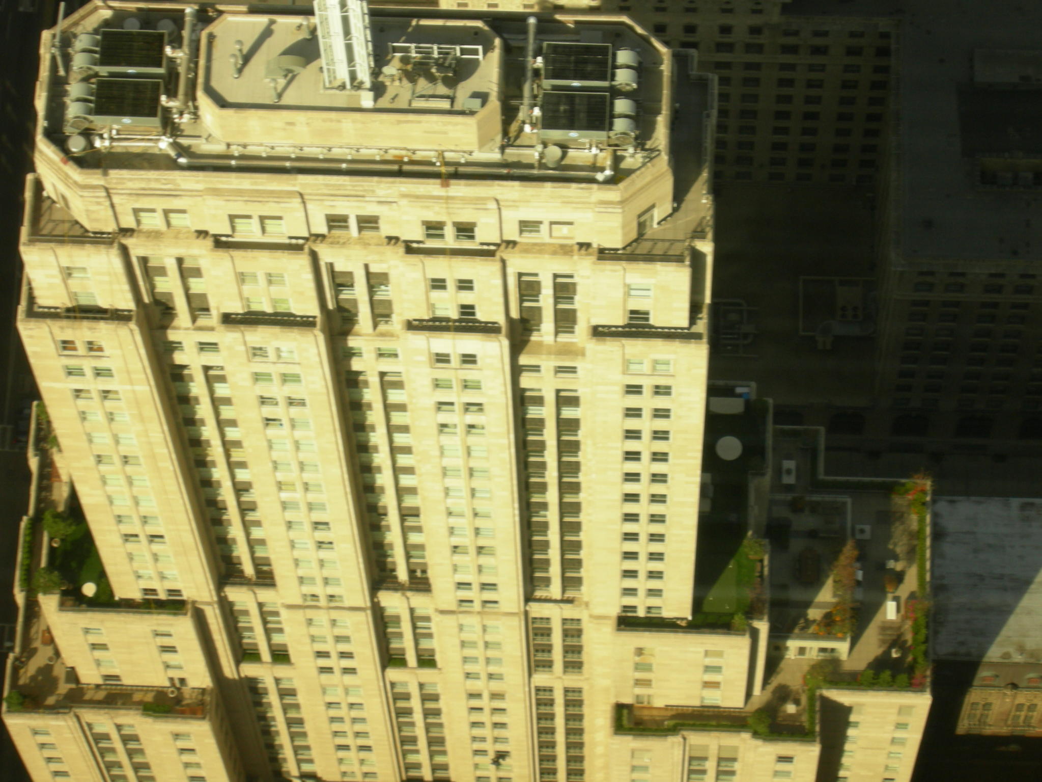

Artemis Опубліковано: 6 листопада 2010 Поділитись Опубліковано: 6 листопада 2010 еще один интересный вариант крыши Посилання на коментар Поділитися на інших сайтах More sharing options...

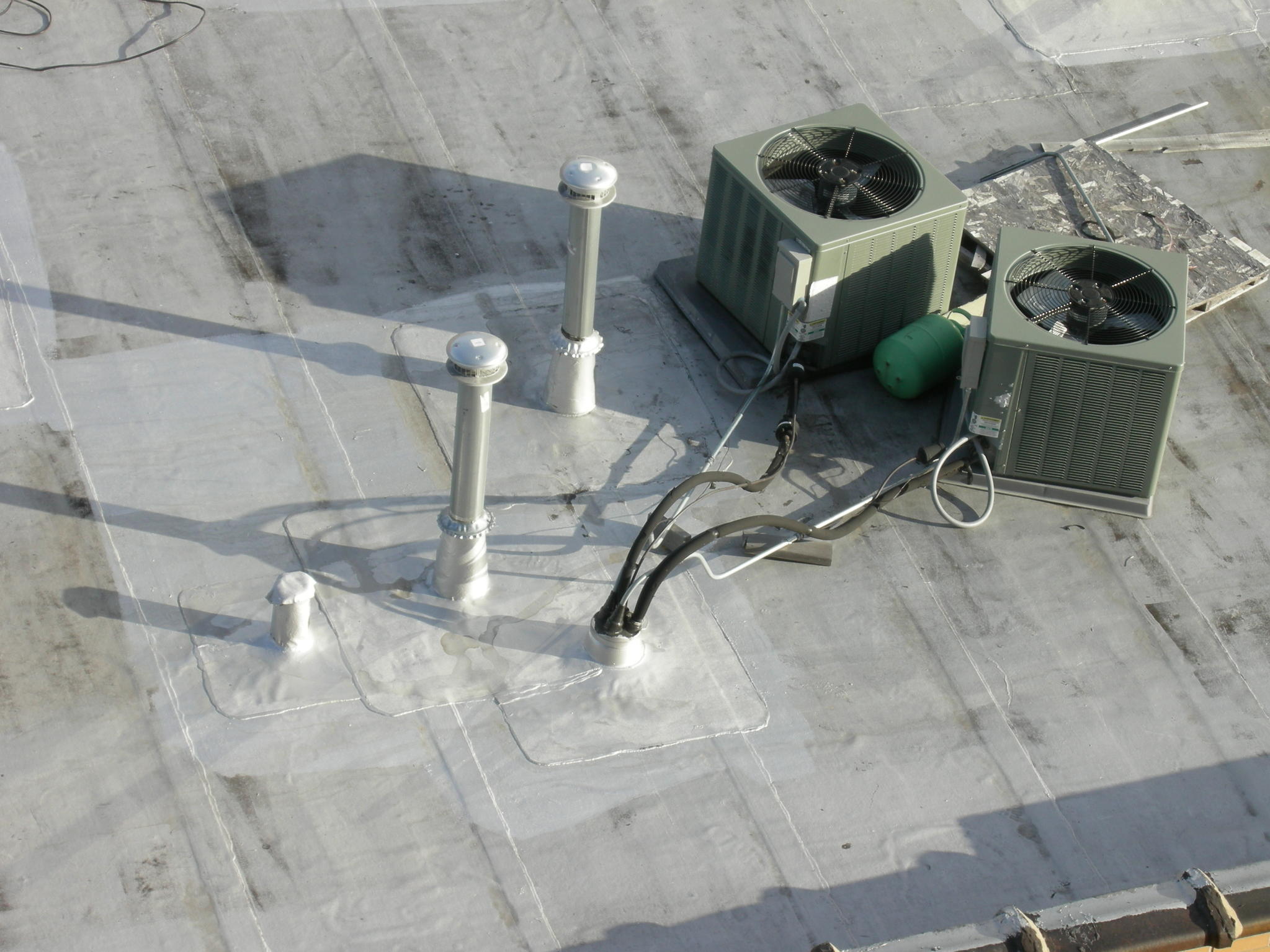

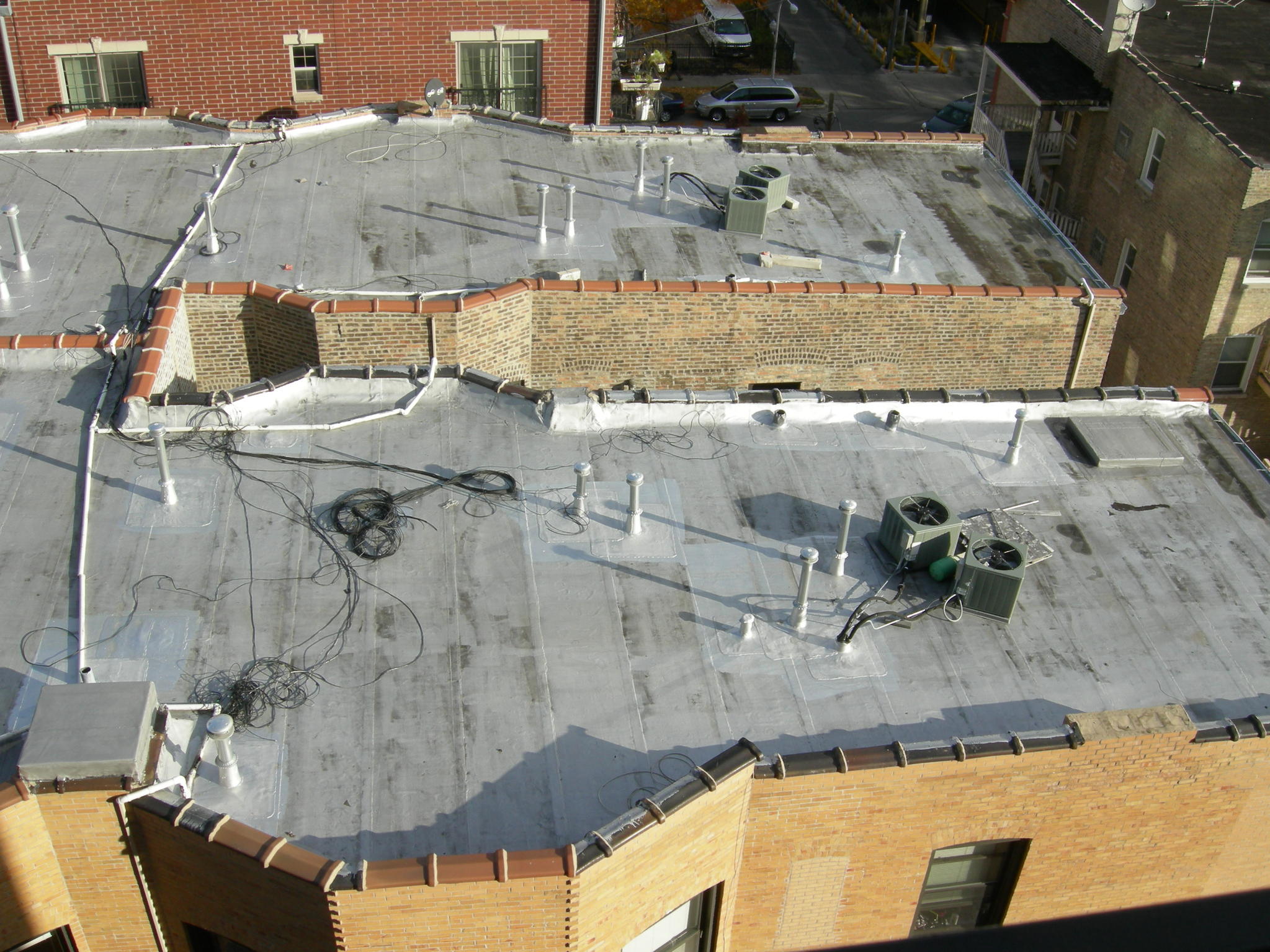

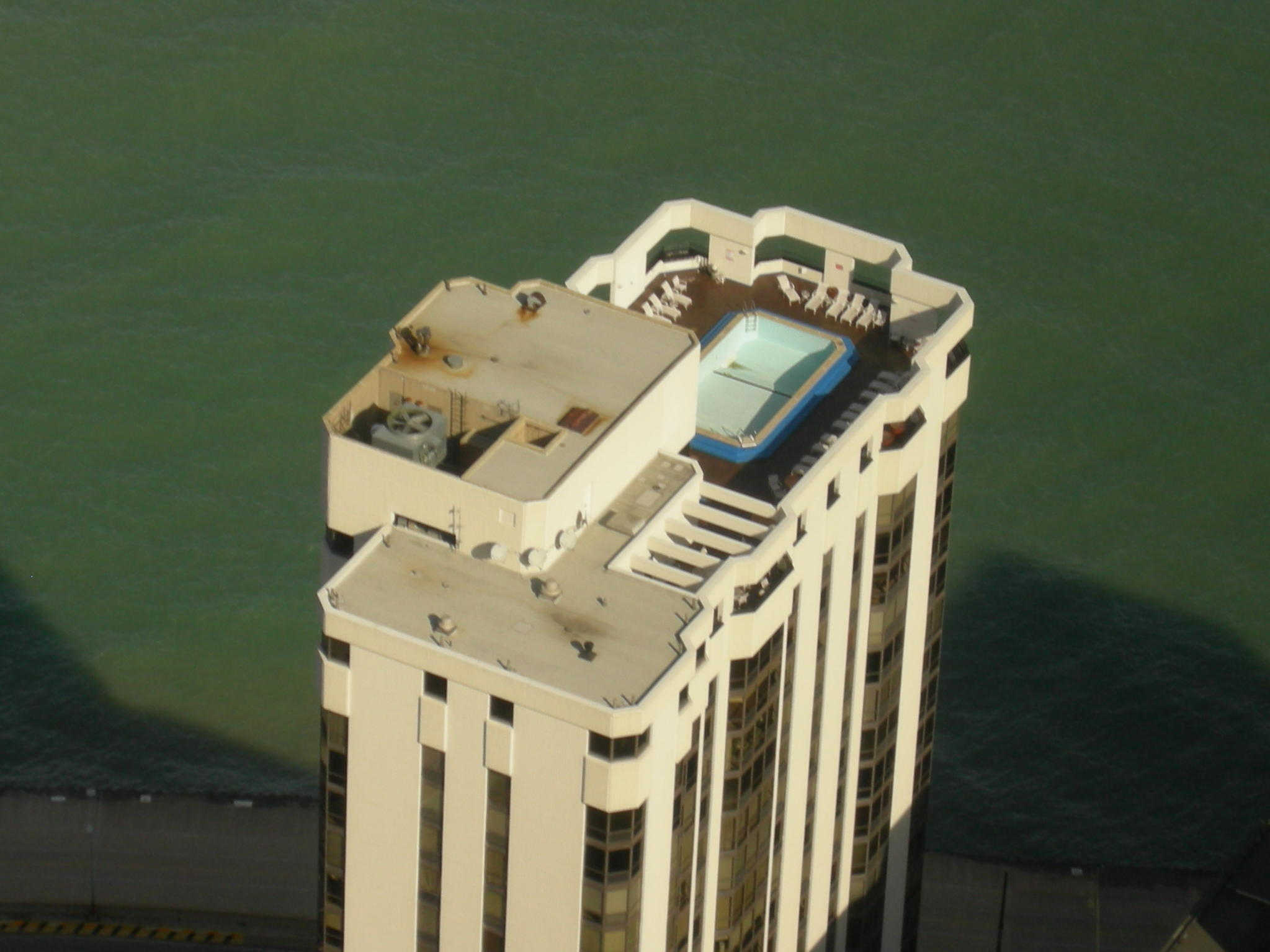

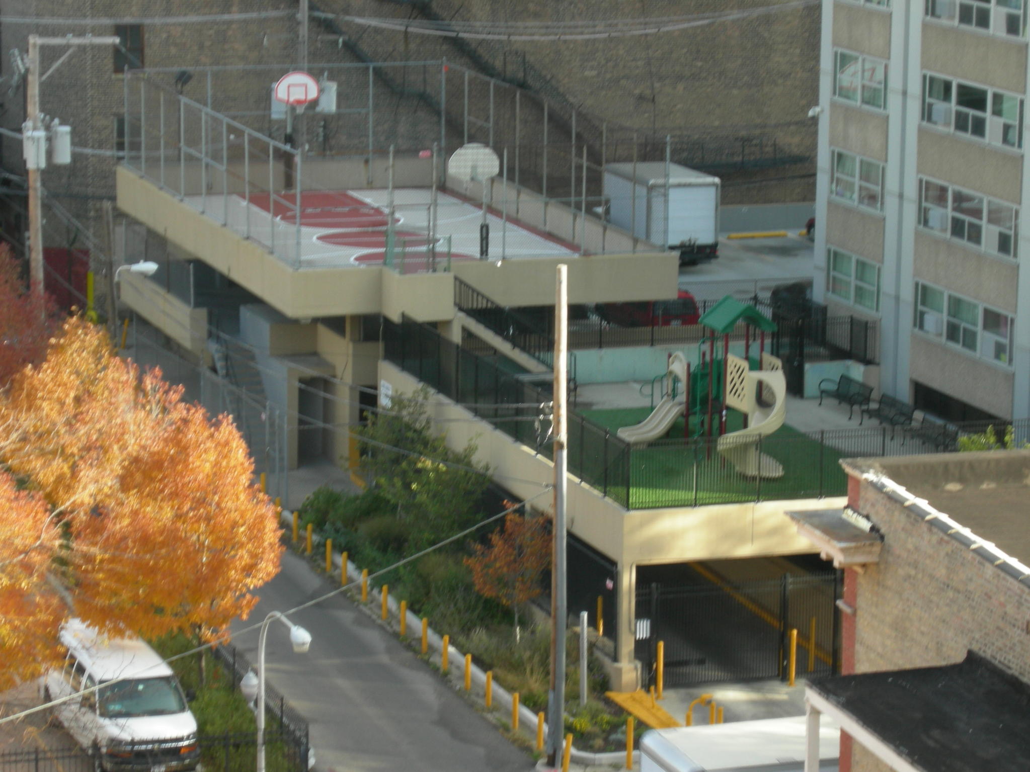

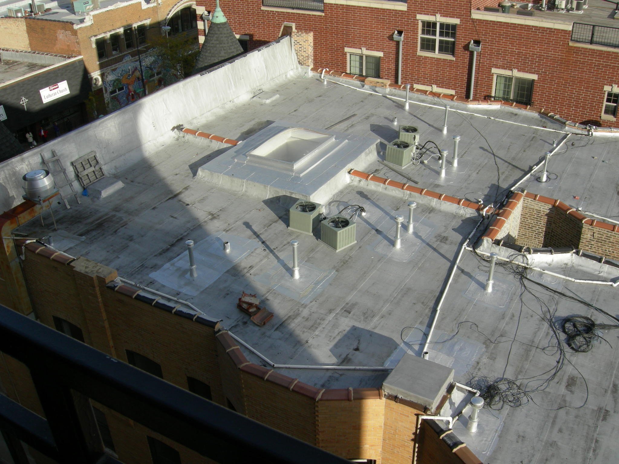

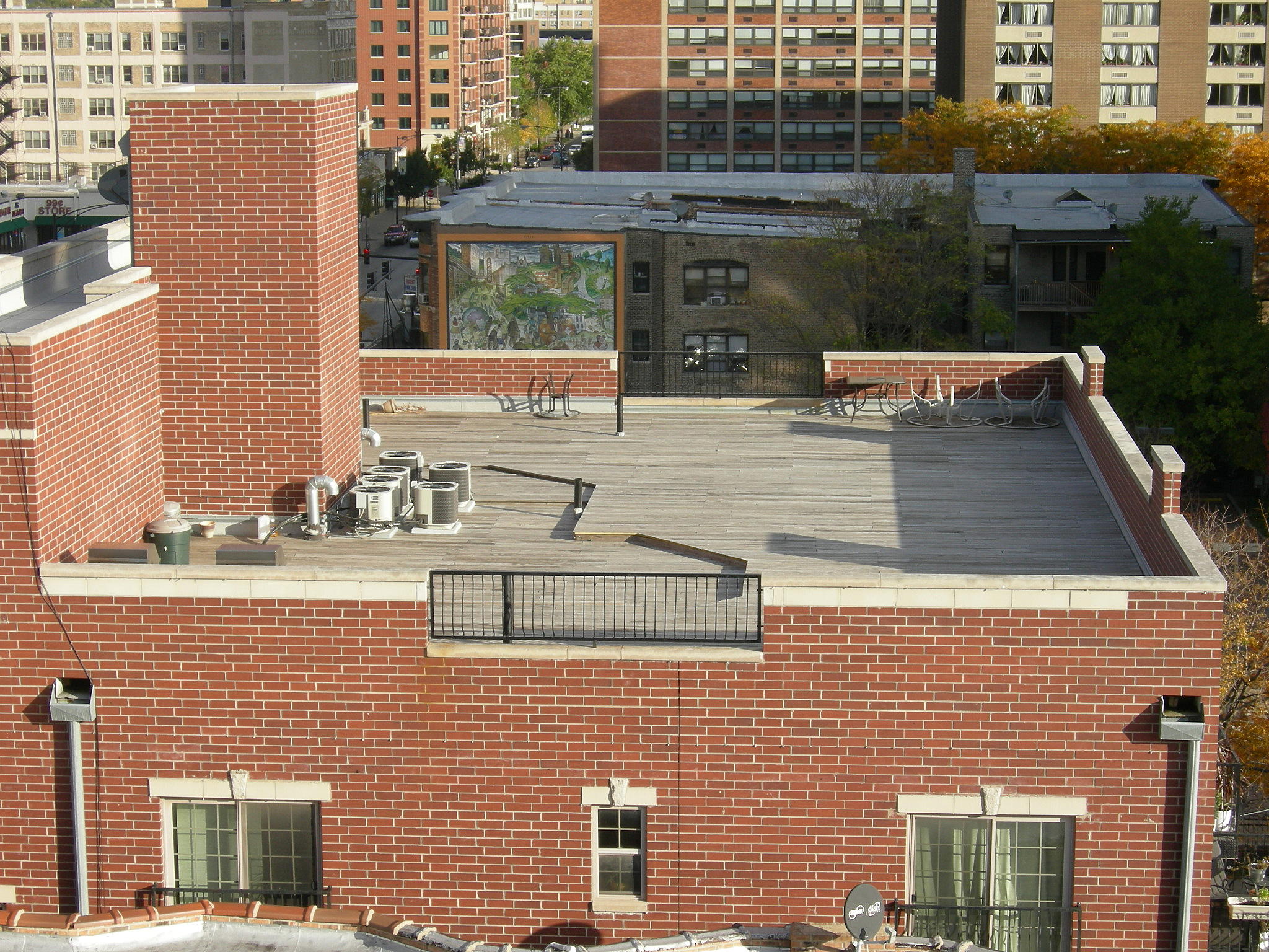

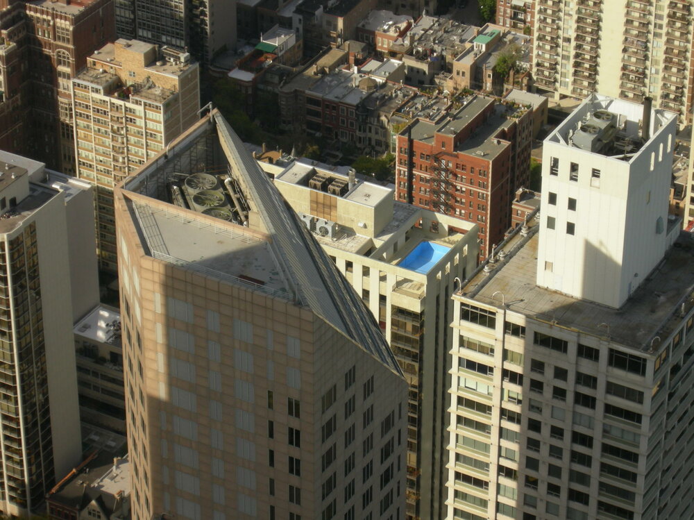

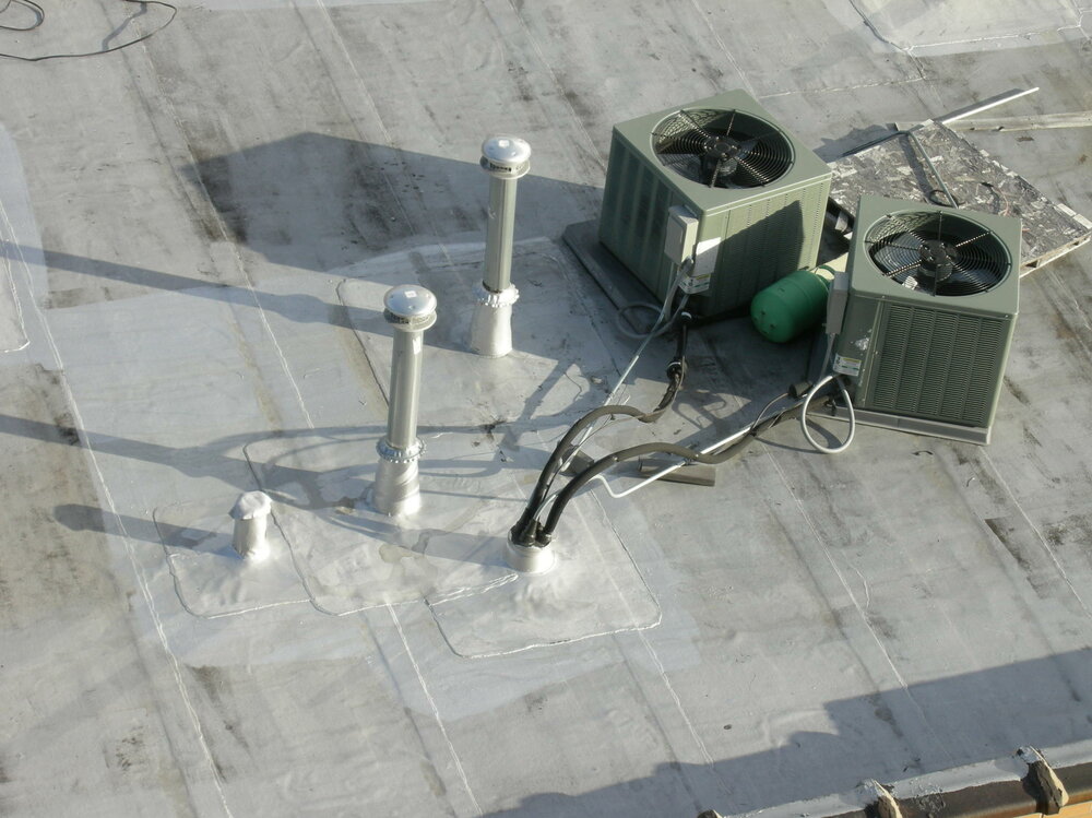

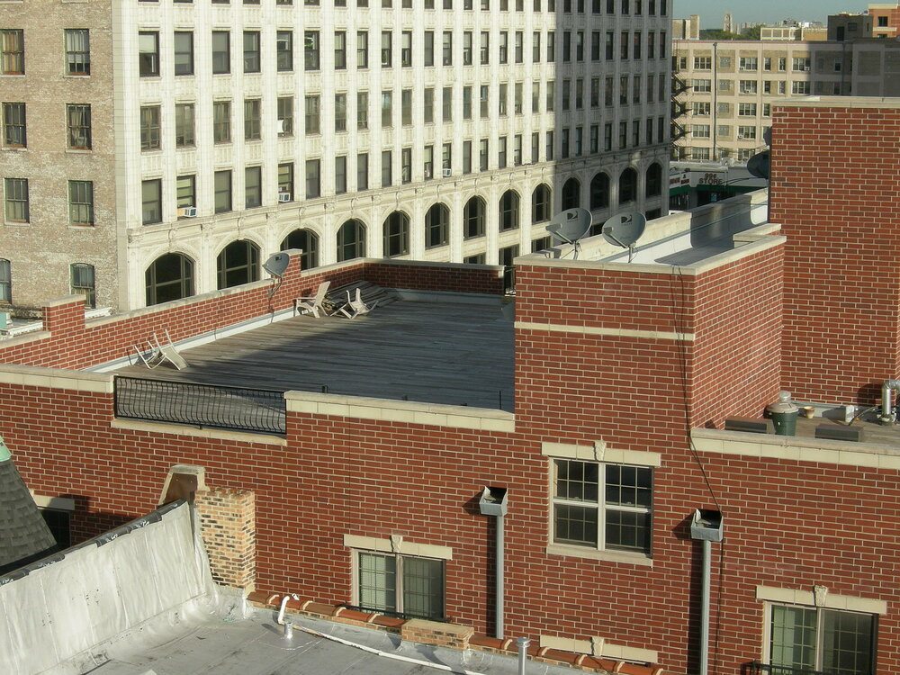

Оз Опубліковано: 12 листопада 2010 Поділитись Опубліковано: 12 листопада 2010 первый вариант - крыша покрыта террасной доской а на втором варианте (ПВХ по-моему) - моменты обработки мест вывода коммуникаций и т.п. ну, и , возможно, кого-то заинтересуют варианты бассейна или спортплощадки на плоской крыше 3 Посилання на коментар Поділитися на інших сайтах More sharing options...

Roll Опубліковано: 22 березня 2011 Поділитись Опубліковано: 22 березня 2011 первый вариант - крыша покрыта террасной доской а на втором варианте (ПВХ по-моему) - моменты обработки мест вывода коммуникаций и т.п. ну, и , возможно, кого-то заинтересуют варианты бассейна или спортплощадки на плоской крыше Нет, судя по широким стыкам полотен межу собой, это не ПВХ, скорее всего EPDM, ПВХ полуавтоматическим феном спаивается, ширина спайки не более 3-5 см этого достаточно. А вот EPDM резина склеивается и нахлесты не менее 10-12 см. Да и за счет того ято это не дубовая ПВХ, а резина ей проще обыгрывать комуникации(тянется). 2 Посилання на коментар Поділитися на інших сайтах More sharing options...
Propeller Опубліковано: 22 березня 2011 Поділитись Опубліковано: 22 березня 2011 Да. Это плохо покрашенный ЕПДМ. Посилання на коментар Поділитися на інших сайтах More sharing options...
Roll Опубліковано: 29 березня 2011 Поділитись Опубліковано: 29 березня 2011 Да. Это плохо покрашенный ЕПДМ. И причем покрашен мало того что плохо, так еще и не специальной краской для резиновых поверхностей Посилання на коментар Поділитися на інших сайтах More sharing options...
