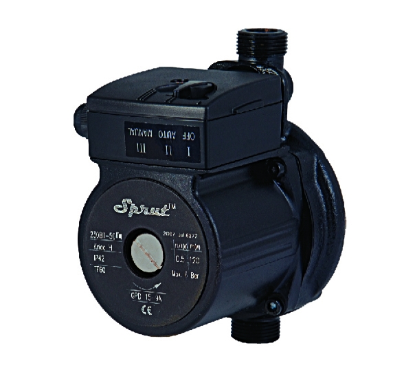

vitw Опубліковано: 5 вересня 2010 Поділитись Опубліковано: 5 вересня 2010 Повышающие насосы довольно бесшумные. Тем более, что включаются при открытии крана и выключаются при закрытии. ...нужно просто использовать режим, который включает насос от датчика протока. Т.е., когда кран открыли. ... 1 Посилання на коментар Поділитися на інших сайтах More sharing options...
nyesi Опубліковано: 5 вересня 2010 Автор Поділитись Опубліковано: 5 вересня 2010 На сколько может поднять давление такой насос, если на входе будет около 0,5 бар. Или какая должна быть мощность повышающего насоса чтобы достич 2,5-3 бар на выходе если на входе 0,5 бар или может даже меньше? Посилання на коментар Поділитися на інших сайтах More sharing options...
vitw Опубліковано: 5 вересня 2010 Поділитись Опубліковано: 5 вересня 2010 На сколько может поднять давление такой насос, если на входе будет около 0,5 бар. Или какая должна быть мощность повышающего насоса чтобы достич 2,5-3 бар на выходе если на входе 0,5 бар или может даже меньше? К сожалению, данные насосы, несмотря на их пиар, не предназначены для повышения давления. Они просто помогают воде течь "сильнее". Практически, данные насосы помогают поднять давление до 1,5 бар. Больше я не встречал. Но 2,5-3 бара можно достить только с помощью тех жужжащих насосов, типа тех же Pedrollo. Посилання на коментар Поділитися на інших сайтах More sharing options...

Druida Опубліковано: 5 вересня 2010 Поділитись Опубліковано: 5 вересня 2010 у меня стоит такая штучка www.pompa.kiev.ua/ru/water_supply/local_booster_circulating_pump/190.html не нашла данных какое он делает давление, но для душа хватает вполне )) проблема была такая же - слабое давление в системе. сначала был насос с расширительным бачком, который ревел во время работы - разговаривать было невозможно. слава богу, через пол года он сломался и мы заменили на вот такой (цена вопроса была около 500 грн с доставкой). работает чуть слышно, электричества хавает как лампочка, я довольна. конечно, если открыть два-три крана - давление падает, но имхо при такой цене можно по насосу перед каждым краном повесить ))) Посилання на коментар Поділитися на інших сайтах More sharing options...
