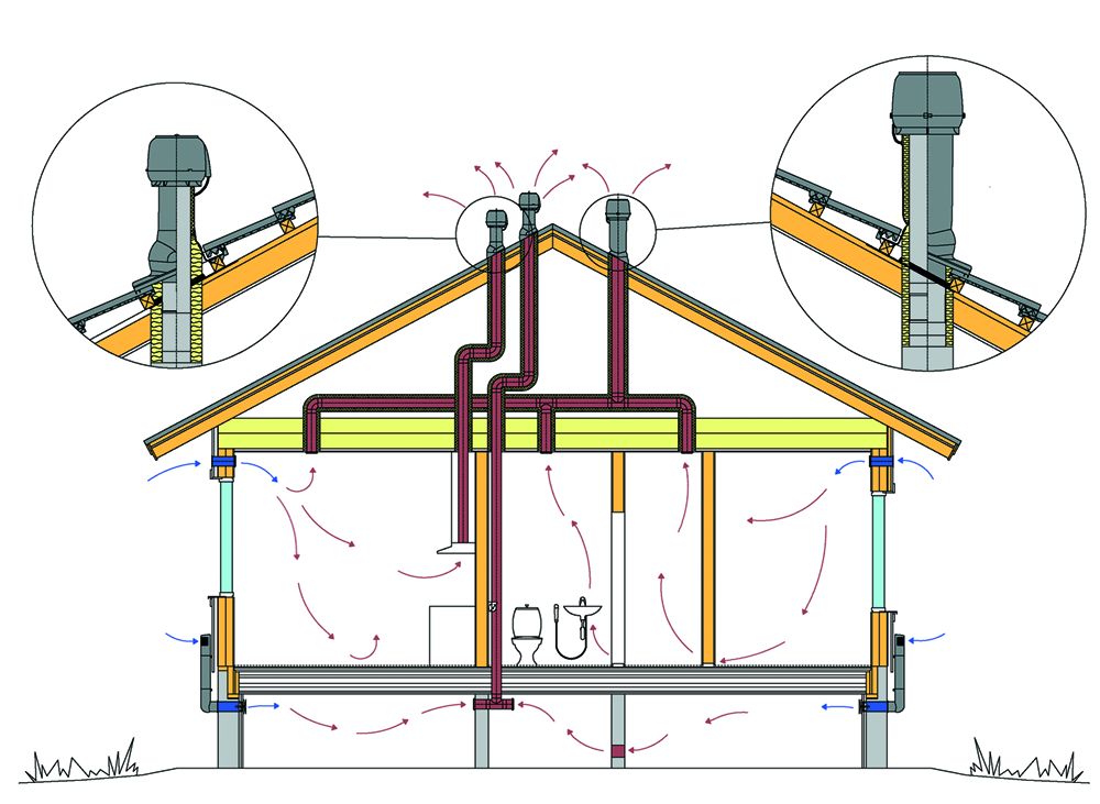

gefest01 Опубліковано: 2 вересня 2010 Поділитись Опубліковано: 2 вересня 2010 Приветствую! На форуме не нашел ни одной темы про Vilpe... Хочу сделать вентиляцию гостевого санузла на первом этаже и двух ванных комнат на втором с помощью вентелятора Vilpe E190P, к нему в один вентканал присоединить три канала из комнат... Имеет право на жизнь такое решение? на сколько я понимаю, вентелятор должен работать постоянно и подключаться через диммер, чтобы регулировать интенсивность... в инструкции написано постоянная работа на низких оборотах... Посилання на коментар Поділитися на інших сайтах More sharing options...
gefest01 Опубліковано: 3 вересня 2010 Автор Поділитись Опубліковано: 3 вересня 2010 Основной канал, идущий к крышному вентилятору будет 125мм, к нему через "четверник" будут подключены 100мм каналы из комнат, на чердаке все каналы будут утеплены. Посилання на коментар Поділитися на інших сайтах More sharing options...
Scandic Опубліковано: 13 вересня 2010 Поділитись Опубліковано: 13 вересня 2010 (змінено) Производитель VILPE не рекомендует сводить выводы из разных по функциональному назначению помещений в один канал. Вентиляцию следует делать так, что бы воздух из комнат удалялся через помещения с самым загрязненным воздухом, то есть из ванных, туалетов и кухонь. Если Вы хотите отдельно из комнат воздух выводить, то лучше это сделать через другой канал. Но главное, что бы воздух из "грязных" помещений не перетекал в чистые. Грамотная вентиляция дома предполагает создание в доме пониженного давления. Если в доме создано пониженное давление по отношению к окружающей среде, то стены и перекрытия подсасывают свежий воздух и конструкции вентилируются и просушиваются. В стенах не заводится грибок и плесень. Лучше придерживаться правил: vilpe.net.ua/the-house-is-equipped-with-a-ventilation-system-vilpe.html Также интересно vilpe.com.ua/about/comprehensive-selection-of-vent/2009-11-01-09-31-36 Змінено 13 вересня 2010 користувачем Scandic Посилання на коментар Поділитися на інших сайтах More sharing options...
gefest01 Опубліковано: 13 вересня 2010 Автор Поділитись Опубліковано: 13 вересня 2010 Производитель VILPE не рекомендует сводить выводы из разных по функциональному назначению помещений в один канал. Вентиляцию следует делать так, что бы воздух из комнат удалялся через помещения с самым загрязненным воздухом, то есть из ванных, туалетов и кухонь. Если Вы хотите отдельно из комнат воздух выводить, то лучше это сделать через другой канал. Но главное, что бы воздух из "грязных" помещений не перетекал в чистые. Грамотная вентиляция дома предполагает создание в доме пониженного давления. Если в доме создано пониженное давление по отношению к окружающей среде, то стены и перекрытия подсасывают свежий воздух и конструкции вентилируются и просушиваются. В стенах не заводится грибок и плесень. Лучше придерживаться правил: vilpe.net.ua/the-house-is-equipped-with-a-ventilation-system-vilpe.html Также интересно vilpe.com.ua/about/comprehensive-selection-of-vent/2009-11-01-09-31-36 Спасибо за поправку! Я просто не правильно выразился! один крышный вентилятор будет забирать воздух из трех ванных комнат и может быть из одной гардеробной комнаты! я это имел в виду! Посилання на коментар Поділитися на інших сайтах More sharing options...

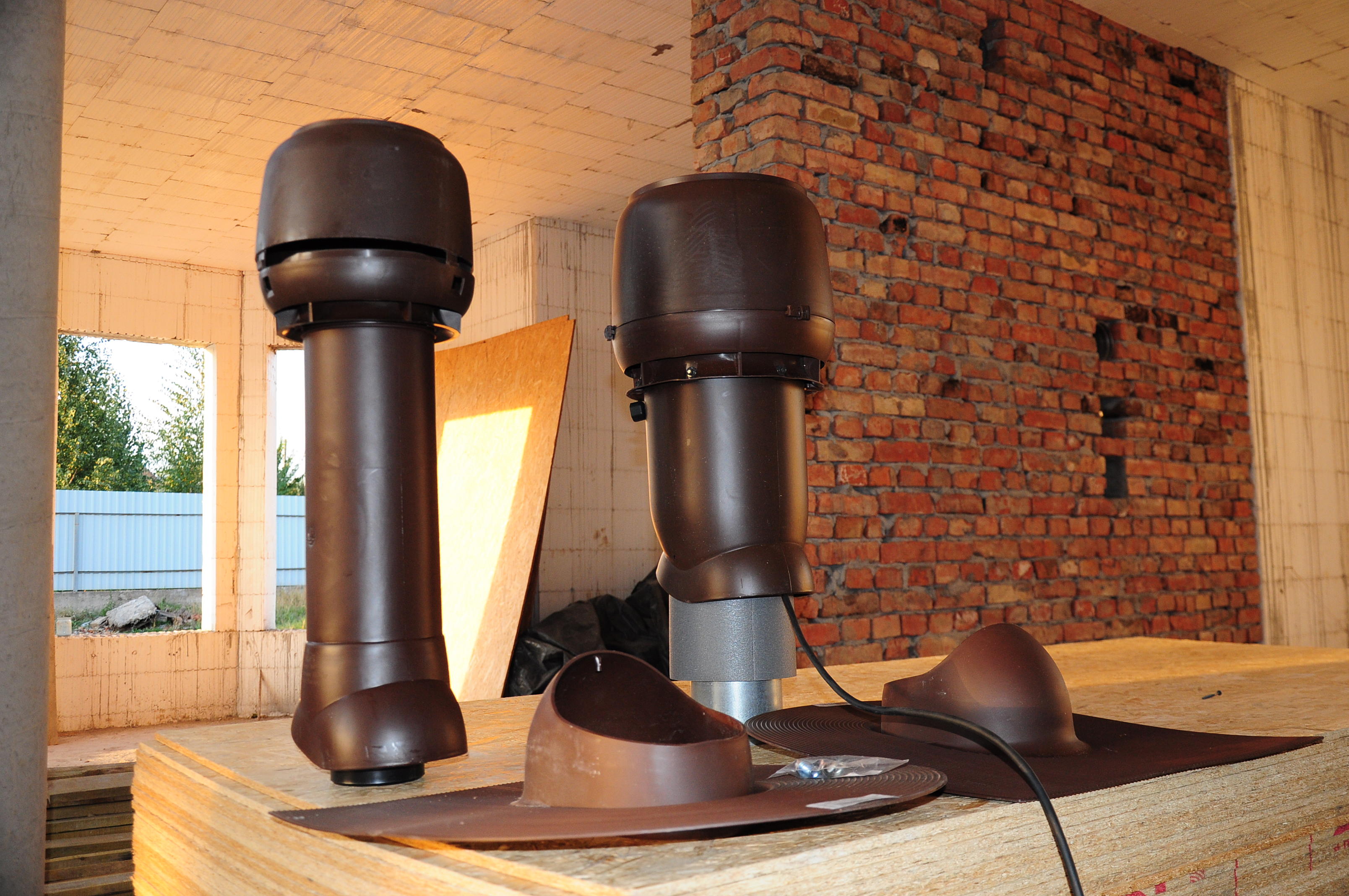

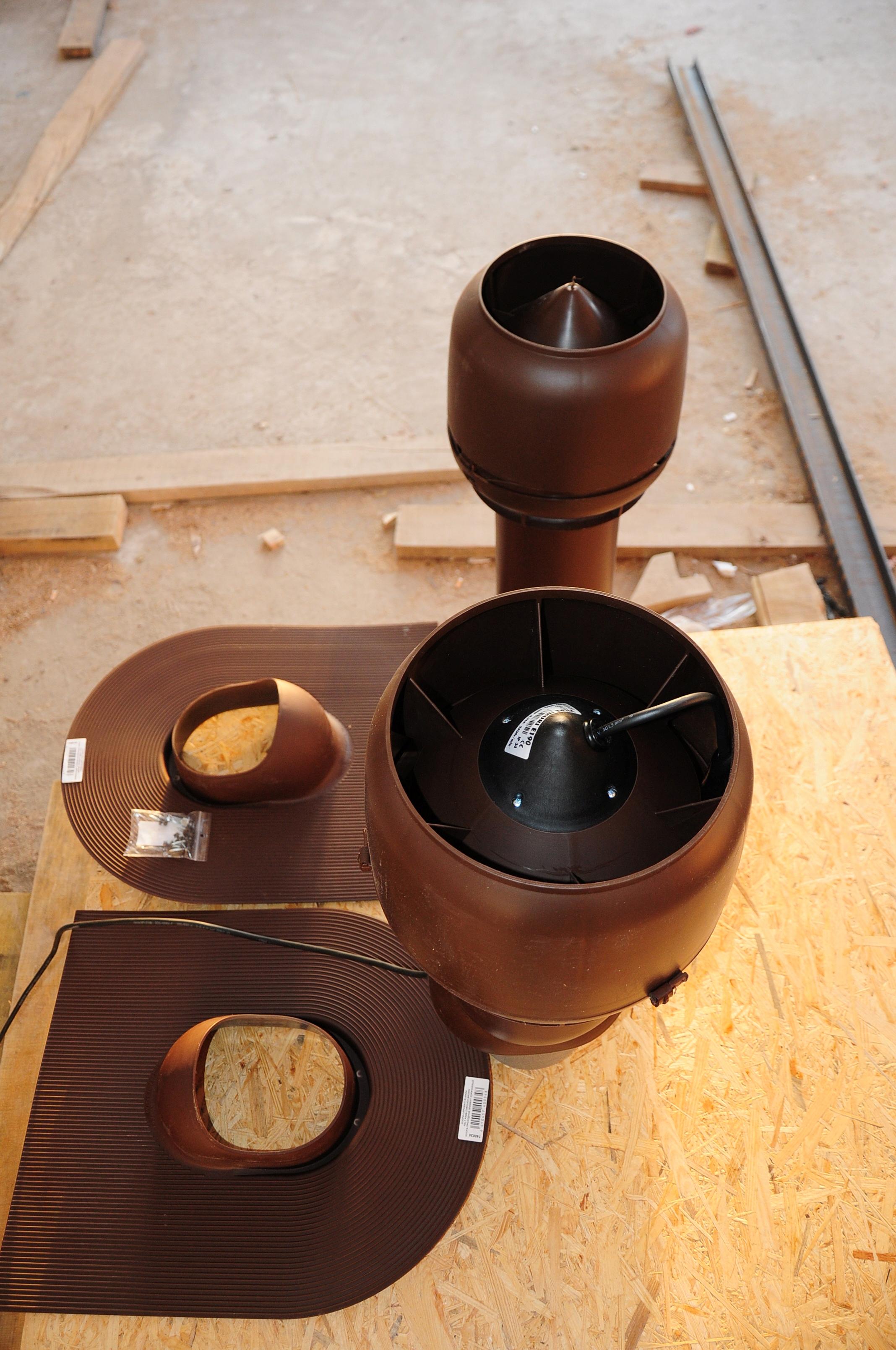

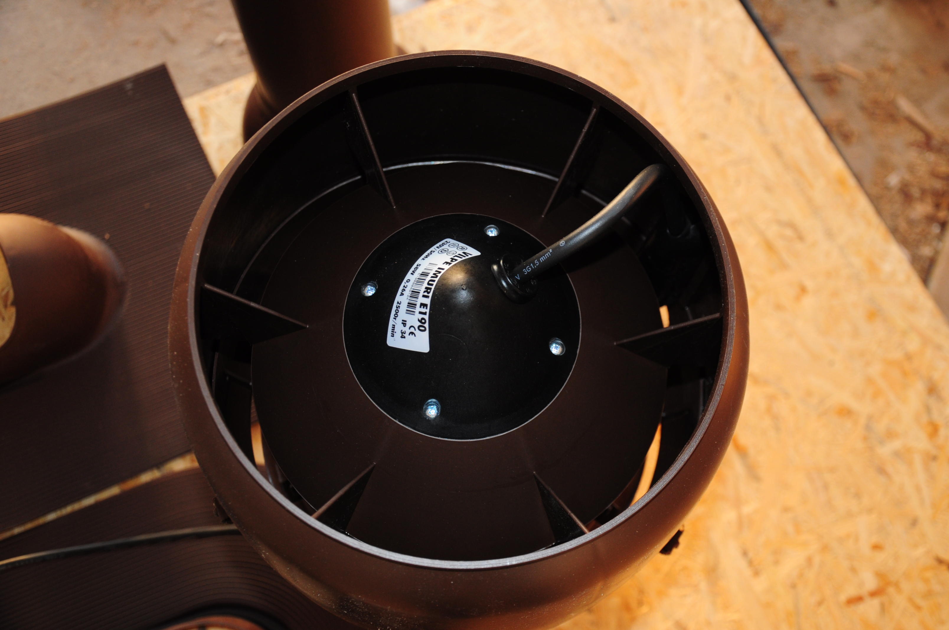

gefest01 Опубліковано: 13 вересня 2010 Автор Поділитись Опубліковано: 13 вересня 2010 вот как выглядит этот вентилятор, на вид качественное изделие... очень легкий... Посилання на коментар Поділитися на інших сайтах More sharing options...
Scandic Опубліковано: 13 вересня 2010 Поділитись Опубліковано: 13 вересня 2010 Да, это то, что нужно. Изделие качественное и на вид и по надежности. 96% нового домостроения Финляндии и Швеции оснащаются именно такими системами VILPE. Такая вентиляция для жилого домостроения у них уже урегулирована законодательно. Электромотор встроен немецкий - супернадежный. Посилання на коментар Поділитися на інших сайтах More sharing options...
