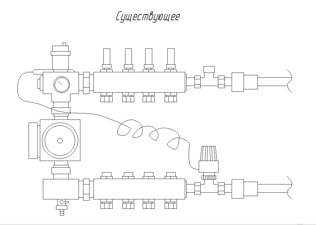

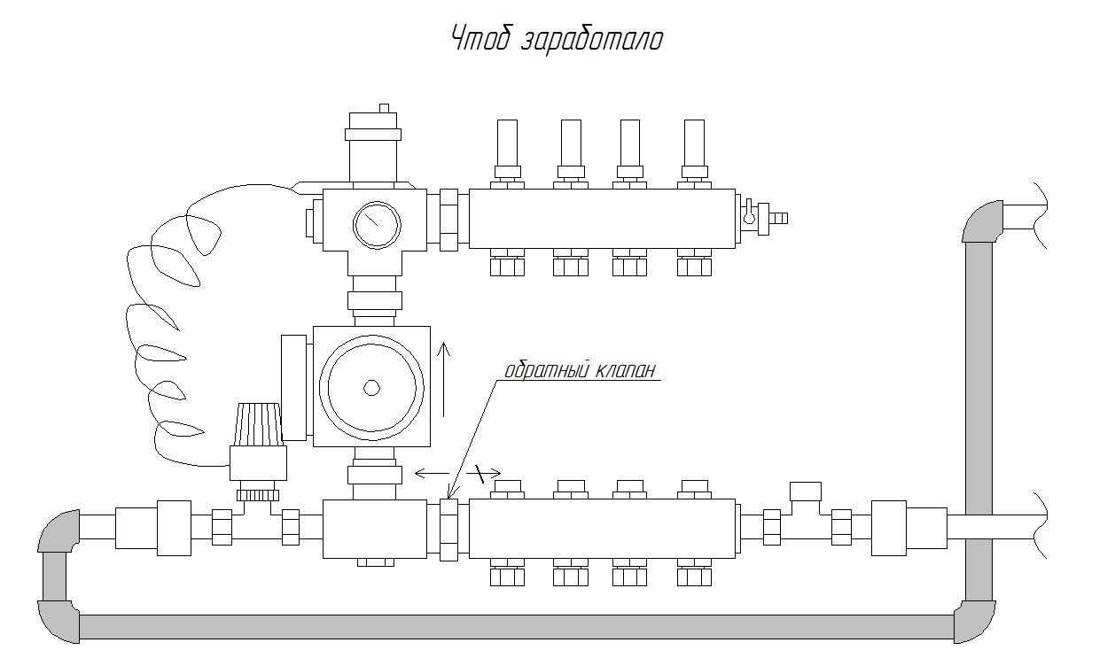

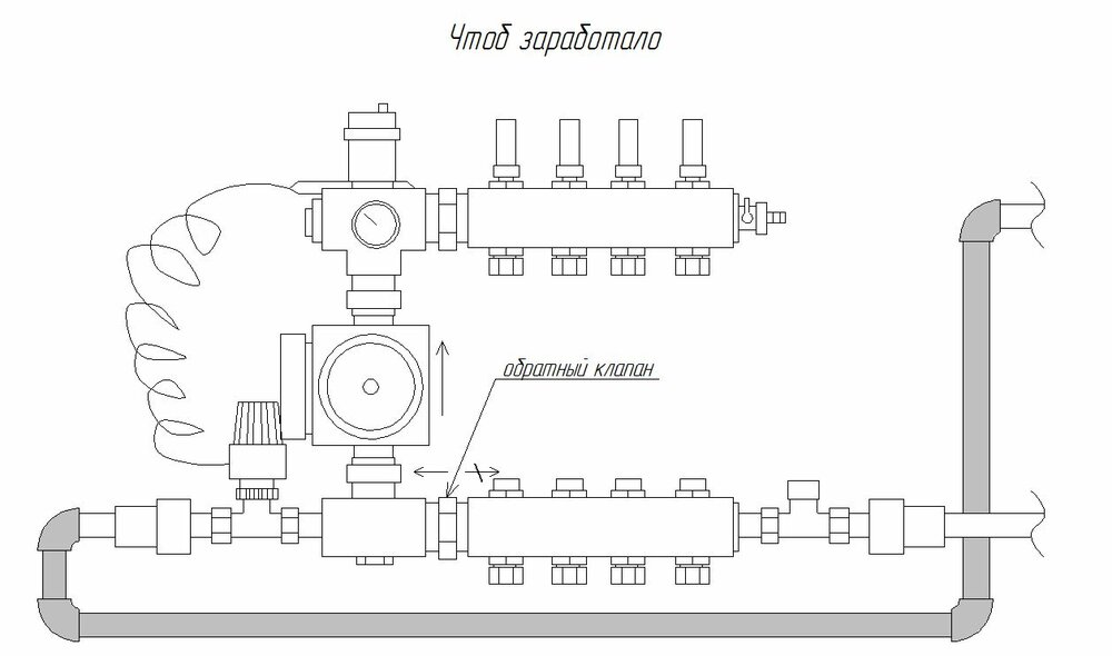

Vito black Опубліковано: 3 грудня 2018 Поділитись Опубліковано: 3 грудня 2018 СигурниВивер, Вам говорят одно, - а Вы делаете что-то не понятное, и сами запутались и всех тут запутали ... Был ответ: Подать подачу на низ гребенки и перевернуть насос стрелкой вверх Еще ответ и фото коллектора: ТС, докупите метр трубы (все остальное у Вас практически есть), переварить, перекрутить и спать спокойно, работы на час, два... Вот Вам схемы как у Вас было изначально и что нужно сделать. На фото обратный клапан - его можно вынуть и установить где нужно по схеме (я так и не понял где в Вашем случае он оказался). 3 Посилання на коментар Поділитися на інших сайтах More sharing options...

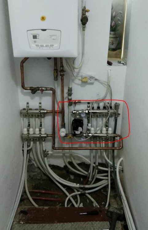

Vito black Опубліковано: 3 грудня 2018 Поділитись Опубліковано: 3 грудня 2018 В Днепре такой коллектор собирал этим летом - все отлично работает (переделка существующей СО на краниках ))) ) Посилання на коментар Поділитися на інших сайтах More sharing options...
Скромный прораб Опубліковано: 3 грудня 2018 Поділитись Опубліковано: 3 грудня 2018 СигурниВивер, Вам говорят одно, - а Вы делаете что-то не понятное, и сами запутались и всех тут запутали ... Вот Вам схемы как у Вас было изначально и что нужно сделать. На фото обратный клапан - его можно вынуть и установить где нужно по схеме (я так и не понял где в Вашем случае он оказался). Еще лишь добавлю, без обратного клапана работает не хуже чем с ним, поэтому, если вдруг его некуда будет всунуть, не беда))). Посилання на коментар Поділитися на інших сайтах More sharing options...
СигурниВивер Опубліковано: 3 грудня 2018 Поділитись Опубліковано: 3 грудня 2018 и что нужно сделать. Это просто СУПЕР, Спасибо! 1 Посилання на коментар Поділитися на інших сайтах More sharing options...

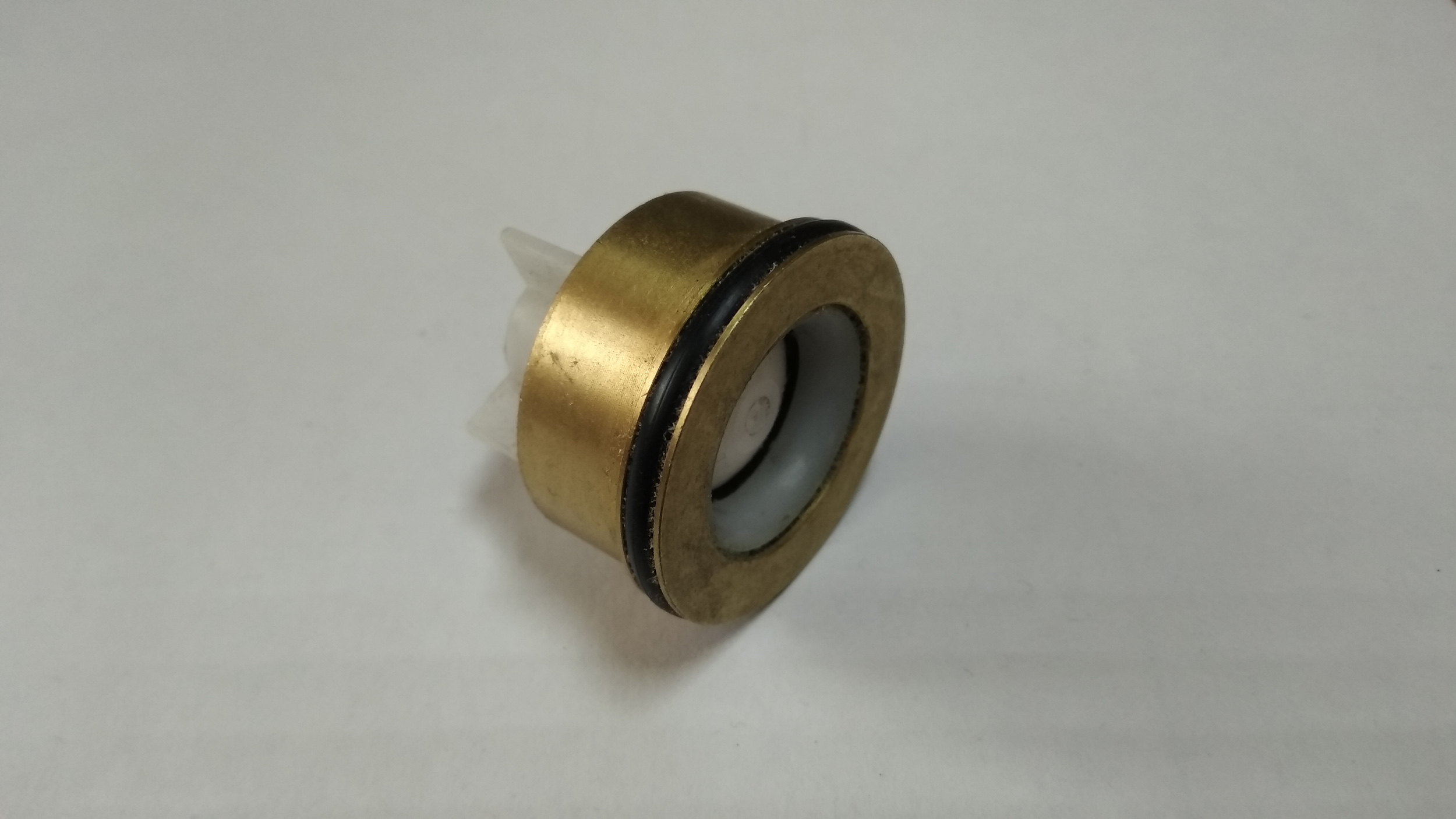

Vito black Опубліковано: 3 грудня 2018 Поділитись Опубліковано: 3 грудня 2018 Еще лишь добавлю, без обратного клапана работает не хуже чем с ним, поэтому, если вдруг его некуда будет всунуть, не беда))). Это - да. Но как писал ранее naupv - облегчает пролив веток. И при первом прогреве ТП какое то количество горячего теплоносителя (когда термоголова открыта) -уйдет в обратку минуя ветки ТП, если не установлен обратный клапан. Посилання на коментар Поділитися на інших сайтах More sharing options...

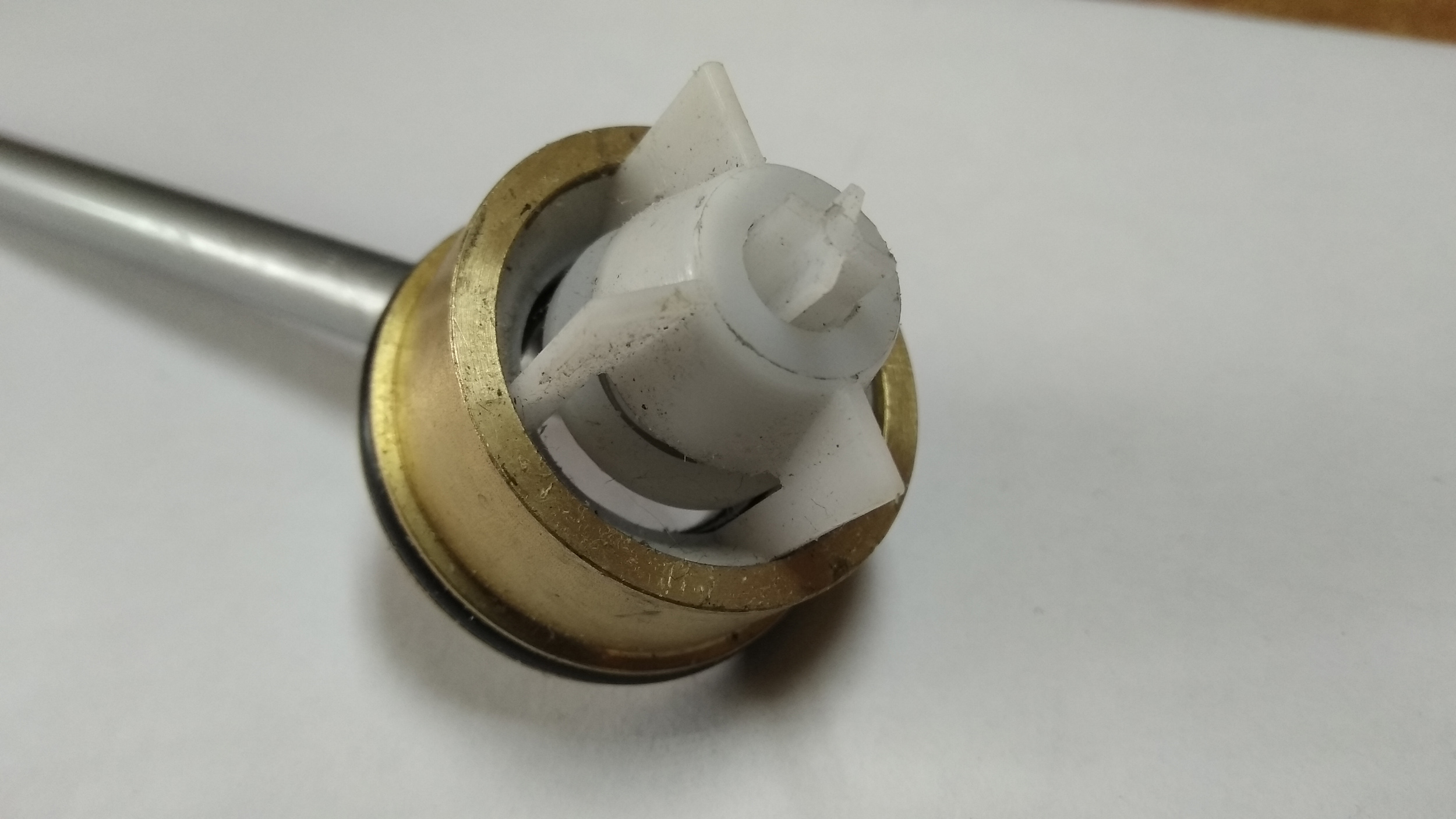

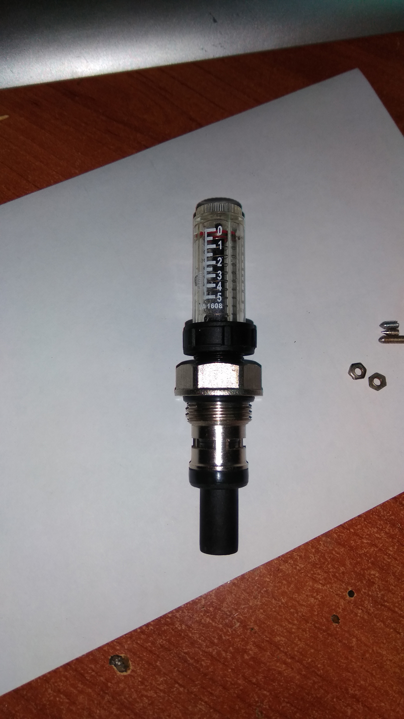

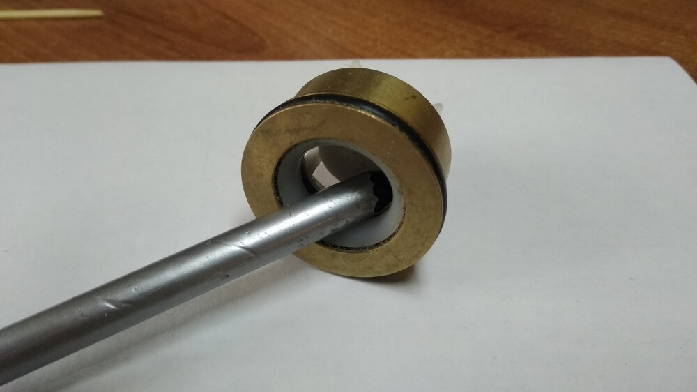

Vito black Опубліковано: 3 грудня 2018 Поділитись Опубліковано: 3 грудня 2018 Это просто СУПЕР, Спасибо! Когда будете менять коллектора на свои места - выкрутите расходомеры, чтоб убедиться что они не залипли. Просто нижней частью (на фото - внизу) об руку ударьте - если есть в ответ щелчек - норм. Могли залипнуть. Выглядят после откручивания с дудки так: 1 Посилання на коментар Поділитися на інших сайтах More sharing options...
Vito black Опубліковано: 3 грудня 2018 Поділитись Опубліковано: 3 грудня 2018 Закручивать в дудку - только с полностью вывернутым расходомером с гайки! (открытым) Посилання на коментар Поділитися на інших сайтах More sharing options...
naupv Опубліковано: 3 грудня 2018 Поділитись Опубліковано: 3 грудня 2018 В Днепре такой коллектор собирал этим летом - все отлично работает (переделка существующей СО на краниках ))) ) О! если ваша, работа, супер!!!!!!!!!!!! Да не оскудеет рука дающего, и не устанет рука берущего:D Главное, любой котел обвязать медью Посилання на коментар Поділитися на інших сайтах More sharing options...
Vito black Опубліковано: 3 грудня 2018 Поділитись Опубліковано: 3 грудня 2018 О! если ваша, работа, супер!!!!!!!!!!!! Да не оскудеет рука дающего, и не устанет рука берущего:D Главное, любой котел обвязать медью Возможно и как Вы говорите. Годы меня накажут. Что там не так? Расскажите. И тут ответьте: https://www.stroimdom.com.ua/forum/showpost.php?p=4772300&postcount=3781 Посилання на коментар Поділитися на інших сайтах More sharing options...
murava Опубліковано: 3 грудня 2018 Поділитись Опубліковано: 3 грудня 2018 О! если ваша, работа, супер!!!!!!!!!!!! Да не оскудеет рука дающего, и не устанет рука берущего:D Главное, любой котел обвязать медью Так говорите, будто в этом есть что-то плохое... Посилання на коментар Поділитися на інших сайтах More sharing options...
Vito black Опубліковано: 3 грудня 2018 Поділитись Опубліковано: 3 грудня 2018 Так говорите, будто в этом есть что-то плохое... Жду ответа. Если таки плохое натворил, и от Вас murava . Все в жизни бывает. И ошибки тоже. Не ошибаются - только мертвые. Добавлено через 3 минуты Так говорите, будто в этом есть что-то плохое... Наверно я 120 см превысил возможное содержание меди, при обвязке внутри котла в 100 см по заводу Я в Черновцах живу, неужели naupv решил что я проеду 1000 км чтоб переделать такое и "фтюхать" заказчику 1,2 метра меди? naupv, не - то просто была летняя поездка по Украине, а переделывал я товарищу по другому клубу, где был модератором. Безвоздмездно. 1 Посилання на коментар Поділитися на інших сайтах More sharing options...
ssspit Опубліковано: 4 грудня 2018 Поділитись Опубліковано: 4 грудня 2018 Еще лишь добавлю, без обратного клапана работает не хуже чем с ним, поэтому, если вдруг его некуда будет всунуть, не беда))). У меня четвертый год работает с клапаном и я до сих пор думаю, нужен ли он там (именно в том месте где указано стрелкой), собрал все так же, но без термоголовки, 6 веток. В какую сторону он хоть пропускает, я не запомнил, собрал так как получил, из упаковки, ничего не разбирая. Посилання на коментар Поділитися на інших сайтах More sharing options...
СигурниВивер Опубліковано: 10 грудня 2018 Поділитись Опубліковано: 10 грудня 2018 Когда будете менять коллектора на свои места - выкрутите расходомеры, чтоб убедиться что они не залипли все сделал, как на схеме выше . Расходометры были залипшие - раскрутил пластиковую колбу и с усилием вытолкнул вниз клапан. Собрал, подключил - ЗАРАБОТАЛО! 1 Посилання на коментар Поділитися на інших сайтах More sharing options...
