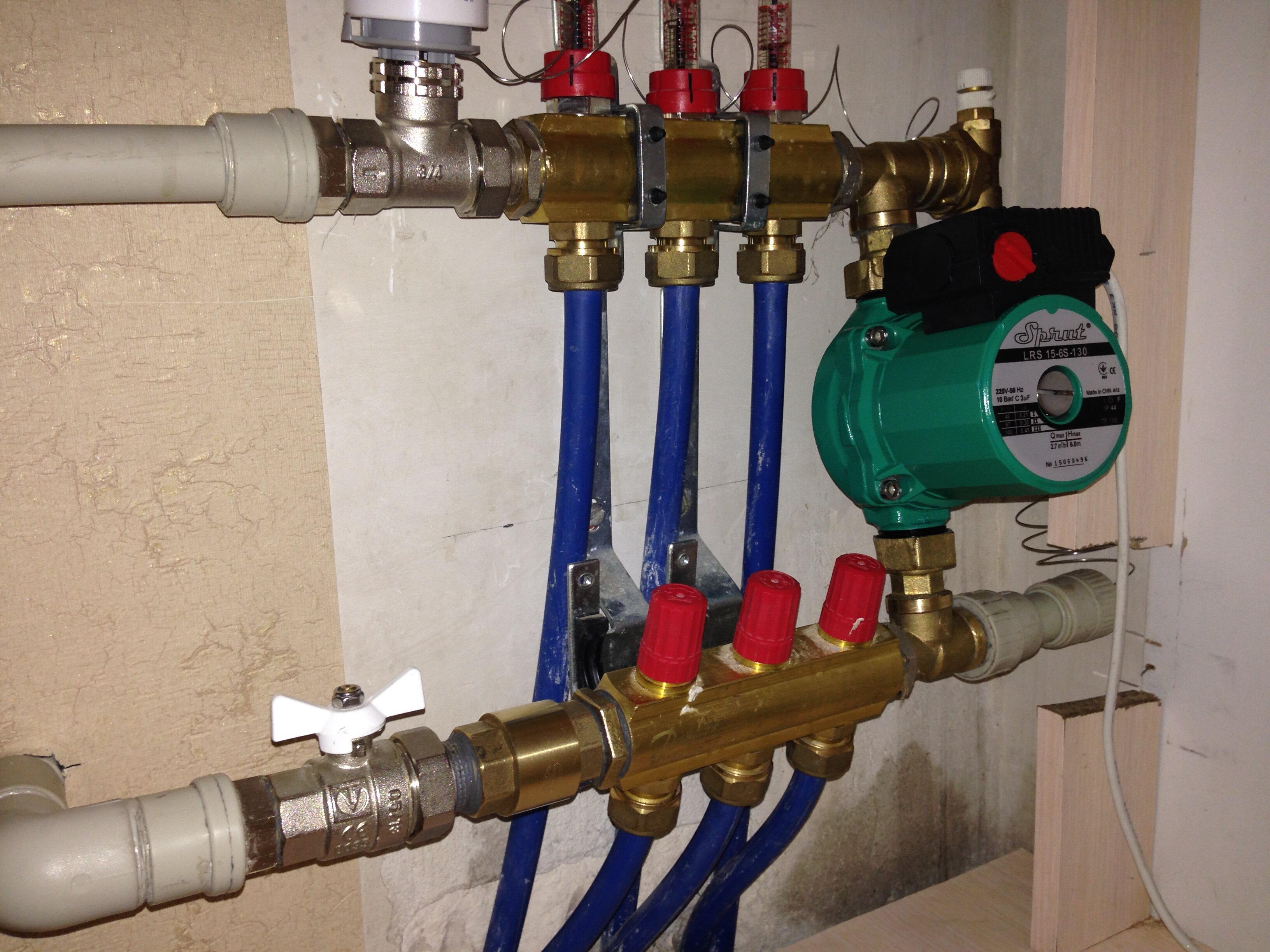

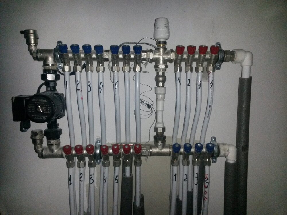

sky_angel Опубліковано: 3 вересня 2015 Поділитись Опубліковано: 3 вересня 2015 Подскажите правильно ли собран узел и как его лучше настраивать. Посилання на коментар Поділитися на інших сайтах More sharing options...
master-joda Опубліковано: 3 вересня 2015 Поділитись Опубліковано: 3 вересня 2015 Подскажите правильно ли собран узел и как его лучше настраивать. 3х ходовой подмешивающий, установите на обратку,подмешивает на подачу.Установить на входе в коллектор,а не посредине.Такими кранами вы каждый контур полов точно не сбалансируете,если ветки равномерно не распределены,только расходомерами. Посилання на коментар Поділитися на інших сайтах More sharing options...
y-dom Опубліковано: 4 вересня 2015 Поділитись Опубліковано: 4 вересня 2015 Такими кранами вы каждый контур полов точно не сбалансируете,если ветки равномерно не распределены,только расходомерами. Почему только расходомерами - кранами тоже можно все отбалансировать, просто дольше настраивать. Посилання на коментар Поділитися на інших сайтах More sharing options...
sky_angel Опубліковано: 4 вересня 2015 Поділитись Опубліковано: 4 вересня 2015 первый колектор это радиаторы отопления. а подача у контура ТП внизу, так что получается что трехходовой стоит на обратке. пытался срисовать данный смесительный узел с узла Дуалмикс от Валтек Посилання на коментар Поділитися на інших сайтах More sharing options...

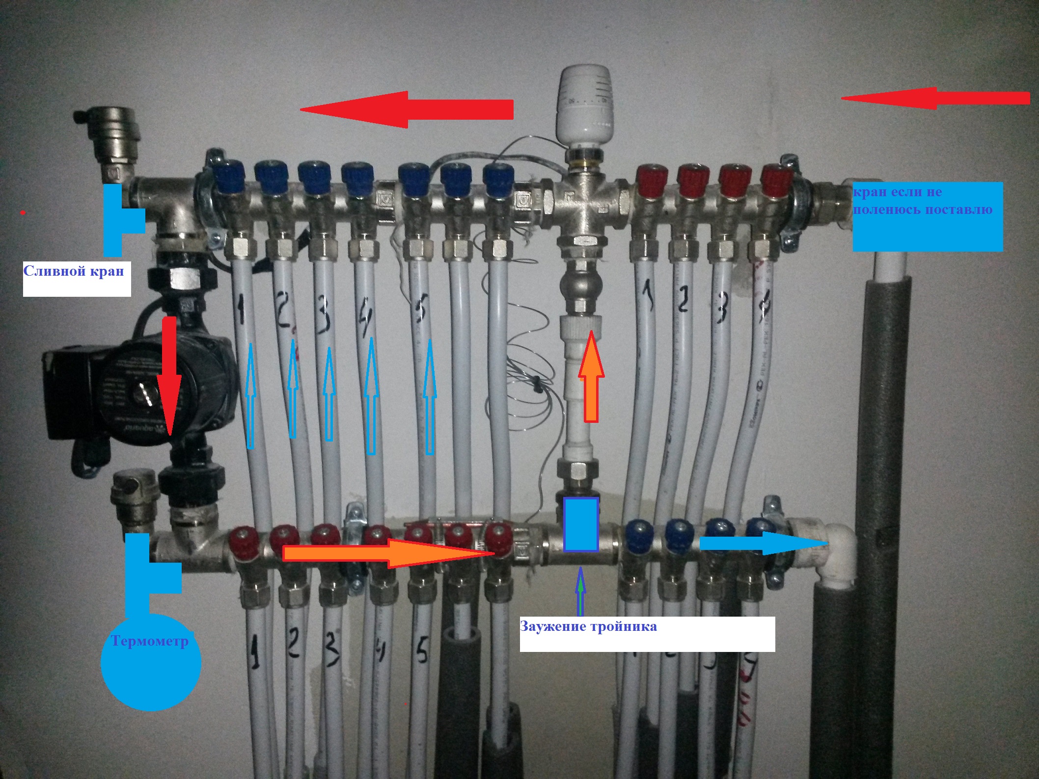

naupv Опубліковано: 4 вересня 2015 Поділитись Опубліковано: 4 вересня 2015 Подскажите правильно ли собран узел и как его лучше настраивать.Все у вас правильно собрано, если: 1.Верхний ППР подача. 2.Насос толкает вниз. 3.Пожелания- между нижним коллектором и ППРом желательно бы краник балансировочный, что бы насос ТП (при открытии зх ходовика) и котла транзитом в обратку СО не качали. Между спустниками воздуха и гребенкой (хотя бы на верхнем коллекторе) нужен сливной кран, через него очень быстро и легко прокачаете контура и выгоните воздух. На верхний ППР желательно тоже кран шаровой. Настраивать так (долго, так как, подающий коллектор ТП на обратке СО, заполняем через обратку СО) ТП закрываете все подачи кроме одной. На сливной кран шланг и в окно или коналию. Закрываете кран на подаче из СО (верхний которого нет).Включаете подпитку СО, ждете когда весь воздух из контура выйдет. Закрываете красную подачу, открываете следуйщий контур и т.д. Когда все ОК, открываете все краны и подаете горячую воду (голову на это время лучше снять или капилляр убрать), смотрите по т-рам обраток, какая холоднее, какая горячей. Все краны подач закрываете кроме самой холодной (но помните какие теплей, какие холодней, запишите), самую холодную оставляете на прогрев до нормальной т-ры. Затем открываете потихоньку самый холодный после этого контура пока он не за греет, и т.д. до самого горячего. Должно заработать. 3 Посилання на коментар Поділитися на інших сайтах More sharing options...
sky_angel Опубліковано: 4 вересня 2015 Поділитись Опубліковано: 4 вересня 2015 Большое спасибо за ответ. Все у вас правильно собрано, если: 1.Верхний ППР подача.--Да Верхний это подача. 2.Насос толкает вниз.--Да 3.Пожелания- между нижним коллектором и ППРом желательно бы краник балансировочный, что бы насос ТП (при открытии зх ходовика) и котла транзитом в обратку СО не качали.----- Самого этот тройник смущает но пока отдельно в продаже балансировочный кран не нашел.Пока пошел таким путем токарь выточил ниппель с дюйма на 1/2 длиной 45 мм и частично теперь дюймовый тройник перекрыл. Понимаю, что такое за ужение мало, пропускная способность избыточная, но пока так. Между спустниками воздуха и гребенкой (хотя бы на верхнем коллекторе) нужен сливной кран,-----О нем я тоже думал. на нижний думаю еще термометр погружной приладить. На верхний ППР желательно тоже кран шаровой.- с краном лень что заморачиваться, я сантехников которые монтировали спрашивал про краны сказали и так пойдет. Посилання на коментар Поділитися на інших сайтах More sharing options...
y-dom Опубліковано: 5 вересня 2015 Поділитись Опубліковано: 5 вересня 2015 sky_angel, а какой тип и производитель трехгодового клапана у вас установлен? Часто устанавливают трехходовые разделительные клапана на обратке. Давайте посмотрим. Посилання на коментар Поділитися на інших сайтах More sharing options...
sky_angel Опубліковано: 5 вересня 2015 Поділитись Опубліковано: 5 вересня 2015 клапан VALTEC VT. MR01 Посилання на коментар Поділитися на інших сайтах More sharing options...

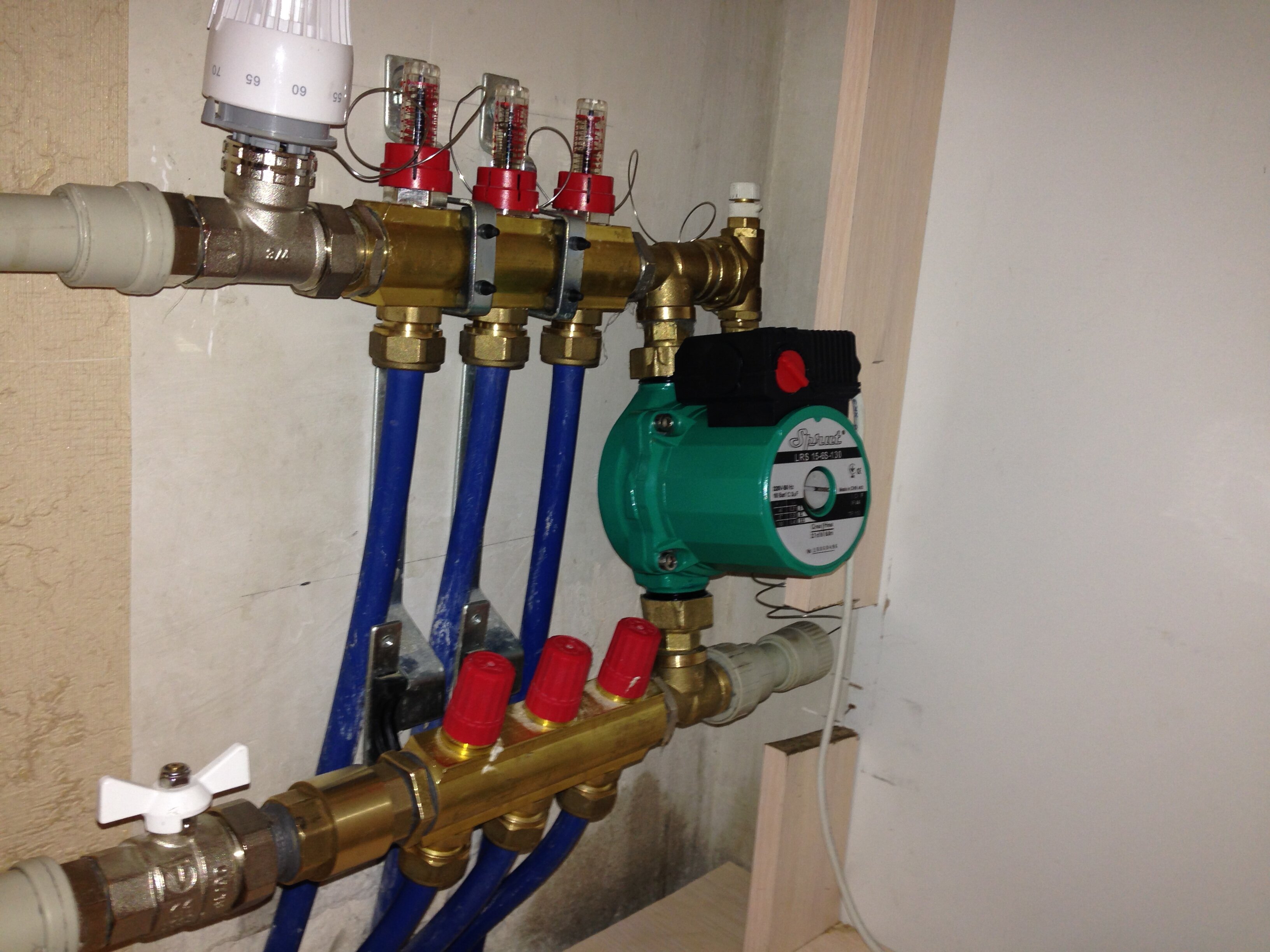

semperit Опубліковано: 9 жовтня 2015 Поділитись Опубліковано: 9 жовтня 2015 Задам свой вопрос, используя схему выше от ХИЩНИКА. У меня такая же, только трехходовик разделительный и головка от Hannovel. На трехходовом клапане справа вход, а влево и вниз выходы. Схема отопления досталась как есть, теплые полы как-то работают. Кроме теплых полов есть два коллектора на радиаторы (1 и 2 этажи). Радиаторы запитаны по лучевой разводке от коллекторов. На одном коллекторе 3 радитора по 12 секций и 3 радиатора по 5 секций. На другом 4 радитора по 12 секций и один 6 секций. Есть две проблемки: во-первых вижу явное взаимное влияние насосов котла и смесительного узла ТП, во-вторых, не могу добиться заданного расхода в теплый пол. Регулирую расходомерами на коллекторе. По всем расчетам насоса на теплом полу должно хватить за глаза. В полу 3 контура по 85м ( с учетом подводки к контурам, труб МП 16мм), один 93м, два по 40м. Особенно контур 93м не удается запитать. На радиаторах выставлен расход с помощью клапанов с преднастройкой. Посему вопрос: что добавить в схему подключения для уменшения/исключения взаимного влияния насосов? Может ли быть проблема с запиткой контуров ТП связана с взаимным влиянием насосов? Может ли быть связана с расходомерами, может их надо чистить каждый год, хотя вода в системе практически близка к дистиллированной. Вообщем, как улучшить систему без особой переделки (т.к. зима катит в глаза). Есть у меня гидрострелка Meibes немецкая с расходом до 3м.куб./час и насосик Wilo 25/4, лежащие без дела. Может через нее развязать полы и радиаторы? Полы промыл, заполнил, воздуха в них нет. Все контура воду пропускают, не замяты, даже ртом продуваются. Посилання на коментар Поділитися на інших сайтах More sharing options...

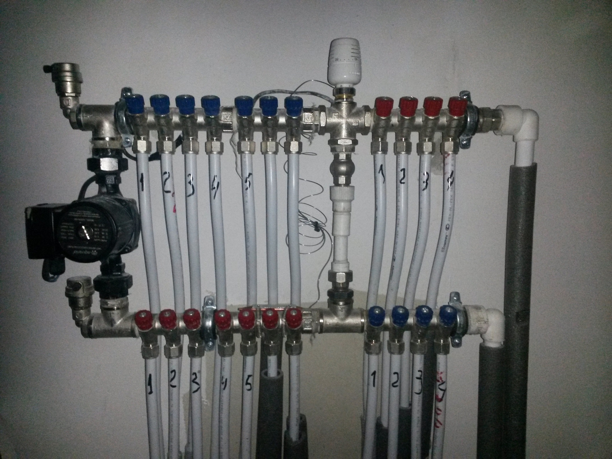

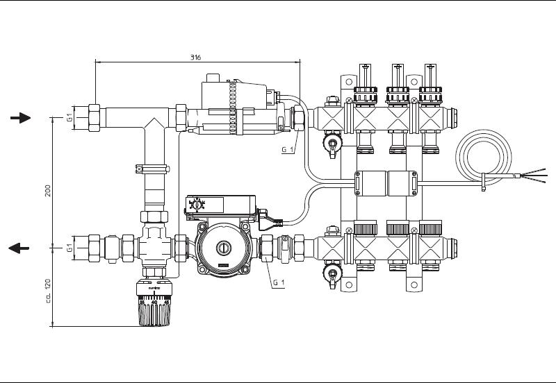

lim9 Опубліковано: 13 жовтня 2015 Поділитись Опубліковано: 13 жовтня 2015 Добрый день! Подскажите, пожалуйста, правильно ли собрана гребенка? Собирали сантехники, но теплый пол не работает. Спасибо. Посилання на коментар Поділитися на інших сайтах More sharing options...
Prinyk Опубліковано: 13 жовтня 2015 Поділитись Опубліковано: 13 жовтня 2015 Добрый день! Подскажите, пожалуйста, правильно ли собрана гребенка? Собирали сантехники, но теплый пол не работает. Спасибо. напишите где подача, обратка Посилання на коментар Поділитися на інших сайтах More sharing options...
troll_9000 Опубліковано: 13 жовтня 2015 Поділитись Опубліковано: 13 жовтня 2015 Подскажите, пожалуйста, правильно ли собрана гребенка? ИМХО, неправильно Если подача - в верхнюю балку (с расходомерами), и насос - стрелка вверх, то работать не должно То були не сантехнiки 1 Посилання на коментар Поділитися на інших сайтах More sharing options...

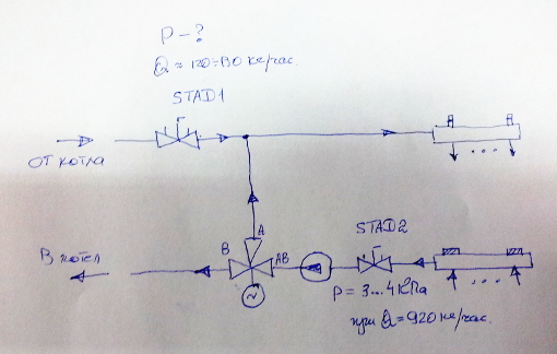

semperit Опубліковано: 13 жовтня 2015 Поділитись Опубліковано: 13 жовтня 2015 Здравствуйте, уважаемые форумчане. Еще раз хочу обратиться за помощью к вам. У меня установлен на теплые полы вот такой смесительный узел: Кроме ветки теплого пола есть еще две ветки радиаторного отопления, каждая из которых имеет лучевую разводку с коллекторов. На каждом радиаторе установлены клапаны с настройкой расхода. При работе системы отопления есть существенное взаимное влияние веток отопления. В частности, при включении теплых полов есть явное голодание радиаторного отопления в горячей воде, которую тянут не прогревшиеся полы сверх нормы. Думаю модернизировать схему в вот такую: Т.е. хочу добавить балансировочный вентиль 2 ( он только ограничивает расход в теплых полах до расчетной величины) и балансировочный вентиль 1, который должен ограничить максимум потребление горячей воды от котла. Вот как раз проблема в том, что не знаю, какие потери должны быть на этом клапане. Вроде бы напрашивается давление, которое развивает котловой насос для исключения его влияния на смесительный узел. Но так ли это? Или применить гидрострелку (какая-то немецкая), которая у меня пылится в гараже вместе с насосом запасным? А от стрелки запитать узел и через насос один запитать две ветки радиаторов? Посилання на коментар Поділитися на інших сайтах More sharing options...

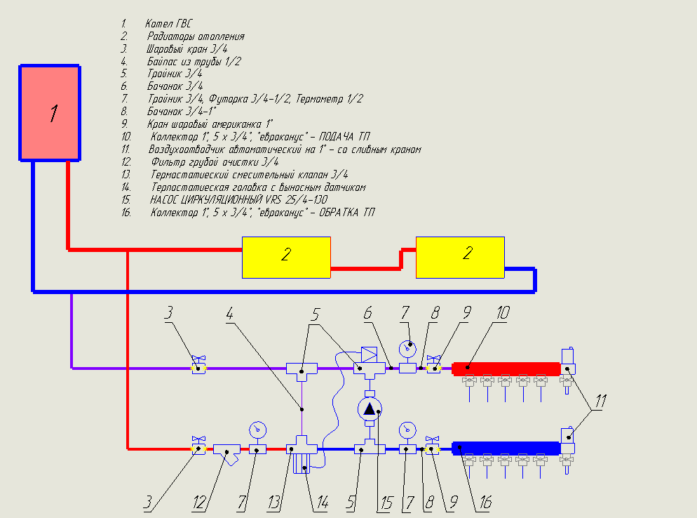

fynjy_rus Опубліковано: 16 жовтня 2015 Поділитись Опубліковано: 16 жовтня 2015 Здравствуйте! Скажите пожалуйста. Верна ли предложенная система радиаторного и теплого пола? (см. приложение) Правильно ли собран коллектор с узелом подмеса? Рисовал сам по найденным в сети схемам. Посилання на коментар Поділитися на інших сайтах More sharing options...
