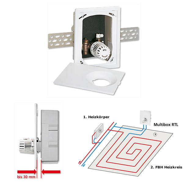

termosila Опубліковано: 1 березня 2015 Поділитись Опубліковано: 1 березня 2015 Уважаемые, хотелось бы узнать мнение специалистов. Неделю ломаю голову, как бы удешевить конструкцию коллекторной группы для теплого пола, не охота покупать готовое за 200 евро (а это нынче 8000 грн), тем более, что теплого пола, в общем, всего-то 25 м2. Источник отопления - настенный газовый котел с циркуляционным насосом. В квартире три радиатора и полотенцесушитель. Нужно сделать три контура ТП (кухня, ванная, прихожая) Вопрос первый: Если убрать на этом фото с узла подмеса циркуляционный насос, будет ли работать такая схема от циркуляционного насоса установленного в котле? Вопрос второй: Будет ли корректно работать такая схема, где на подачу в ТП из трубы, которая идет на радиаторы, установлен термостатический кран с термоголовкой с выносным датчиком прикрепленным к обратке? Если на обратке сильно жарко, кран перекрывает подачу, пока вода в ТП не остынет до оптимального уровня, потом опять не много даст горячей воды и снова закроет и т.д. Посилання на коментар Поділитися на інших сайтах More sharing options...
naupv Опубліковано: 2 березня 2015 Поділитись Опубліковано: 2 березня 2015 Вопрос первый: При ваших площадях будет Вопрос второй: Вместо мультибокса представьте ваш коллектор. Посилання на коментар Поділитися на інших сайтах More sharing options...
termosila Опубліковано: 2 березня 2015 Поділитись Опубліковано: 2 березня 2015 [ATTACH]418085[/ATTACH] Вместо мультибокса представьте ваш коллектор. Подобный вариант рассматривался уже на этом форуме www.stroimdom.com.ua/forum/showthread.php?t=117318, но человек писал, что работает не корректно. Склоняюсь к первому варианту смесительного узла, но без дополнительного циркуляционного насоса. Везде пишут, что температура в ТП должна быть не больше 50 С, но не понятно это на подаче или на обратке? Наверное на подаче? А если ставить что то типа RTL, то в подачу зайдёт температура установленная на котле, 70С например. Плитка не потрескается? Посилання на коментар Поділитися на інших сайтах More sharing options...
naupv Опубліковано: 2 березня 2015 Поділитись Опубліковано: 2 березня 2015 Плитка не потрескается? Нет. Что бы ответить на все ваши вопросы пол дня писать нужно, оно вам не нужно. Ставьте коллектор и двухходовой с термоголовой с капилляром на подаче (без насоса). 1 Посилання на коментар Поділитися на інших сайтах More sharing options...

termosila Опубліковано: 30 березня 2015 Поділитись Опубліковано: 30 березня 2015 Нет. Что бы ответить на все ваши вопросы пол дня писать нужно, оно вам не нужно. Ставьте коллектор и двухходовой с термоголовой с капилляром на подаче (без насоса). Конструкцию собрали. Всё работает, все контуры равномерно прогреваются, температура в ТП регулируется, на котле 80С на ТП 40С. Такой смесительный узел обошелся приблизительно в 1300 грн. Вывод: для отопления не большой площади (в данном случае 30 м2) не надо покупать за сумасшедшие деньги смесительный узел с расходомерами и с отдельным циркуляционным насосом. 1 Посилання на коментар Поділитися на інших сайтах More sharing options...
