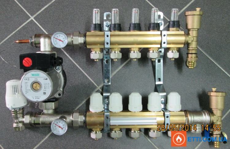

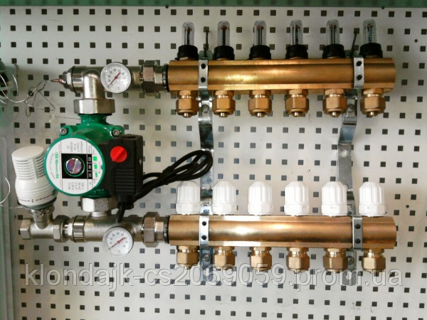

shodyveletyk Опубліковано: 11 січня 2015 Поділитись Опубліковано: 11 січня 2015 Ув. Форумчани ! Подскажите пожалуйста нащед етих коллекторных узлов в сборе для теплых полов на 9 контуров. На схеме нет ищо одного контура - будет в комнате на первом этаже. Будет ли работать и есть ли смысл его покупать . Буду рад вашим советам. Саму схему отопления также прикрепил.Олексій, Біла Криниця-опалення,1пов.pdfОлексій, Біла Криниця-опалення,2пов.pdfсхема отопления.pdf Посилання на коментар Поділитися на інших сайтах More sharing options...
naupv Опубліковано: 11 січня 2015 Поділитись Опубліковано: 11 січня 2015 нащед етого Читал-читал, ничего не понял, к сожалению. Кого покупать, кого нет, кто будет работать? Посилання на коментар Поділитися на інших сайтах More sharing options...
shodyveletyk Опубліковано: 11 січня 2015 Поділитись Опубліковано: 11 січня 2015 Читал-читал, ничего не понял, к сожалению. Кого покупать, кого нет, кто будет работать?На фото прикрепил два разных коллектора. Тот что второй - Aqua-World . Первый - АРС . Правильно ли они собраны , можна их покупать себе и устанавливать в такой комплектации как на фото , или искать что то другое себе. Монтировать будет сын вместе с племянником. Посилання на коментар Поділитися на інших сайтах More sharing options...
naupv Опубліковано: 11 січня 2015 Поділитись Опубліковано: 11 січня 2015 Правильно ли они собраны Оба правильно, первый лучше собран, оба рабочие. 1 Посилання на коментар Поділитися на інших сайтах More sharing options...

alexob Опубліковано: 11 січня 2015 Поділитись Опубліковано: 11 січня 2015 Ув. Форумчани ! Подскажите пожалуйста нащед етих коллекторных узлов в сборе для теплых полов на 9 контуров. На схеме нет ищо одного контура - будет в комнате на первом этаже. Будет ли работать и есть ли смысл его покупать . Буду рад вашим советам. Саму схему отопления также прикрепил. у меня коллектор как на второй фотке. Работает. И по моему они собраны абсолютно одинаково, за исключением марки насоса да и отсутствием воздухоотводчиков во втором. 1 Посилання на коментар Поділитися на інших сайтах More sharing options...

shodyveletyk Опубліковано: 12 січня 2015 Поділитись Опубліковано: 12 січня 2015 А чому у кiмантi1 на 1 поверху немае теплоi пiдлоги? Буде , на етапі коли проект робився - то не мало бути , але наразі буду робити в кімнаті контур ТП. Добавлено через 2 минуты Могу предложить коллектор для тёплого пола в сборе по нормальной цене на 9 контуров. производитель "Fado". В таком случаи напишите в ЛС стоимость и оставьте свои даные возможно будет надо ищо что то. Посилання на коментар Поділитися на інших сайтах More sharing options...

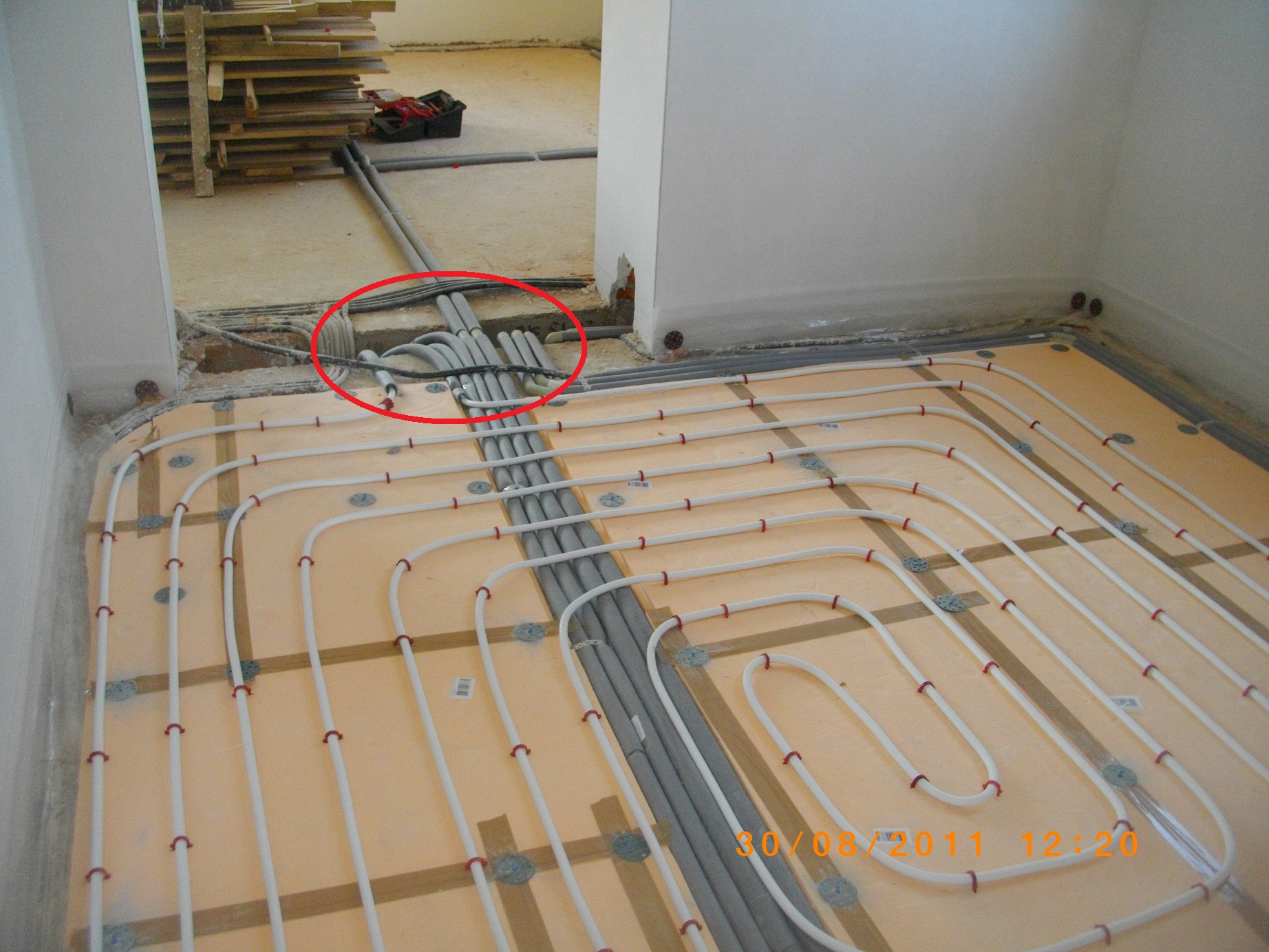

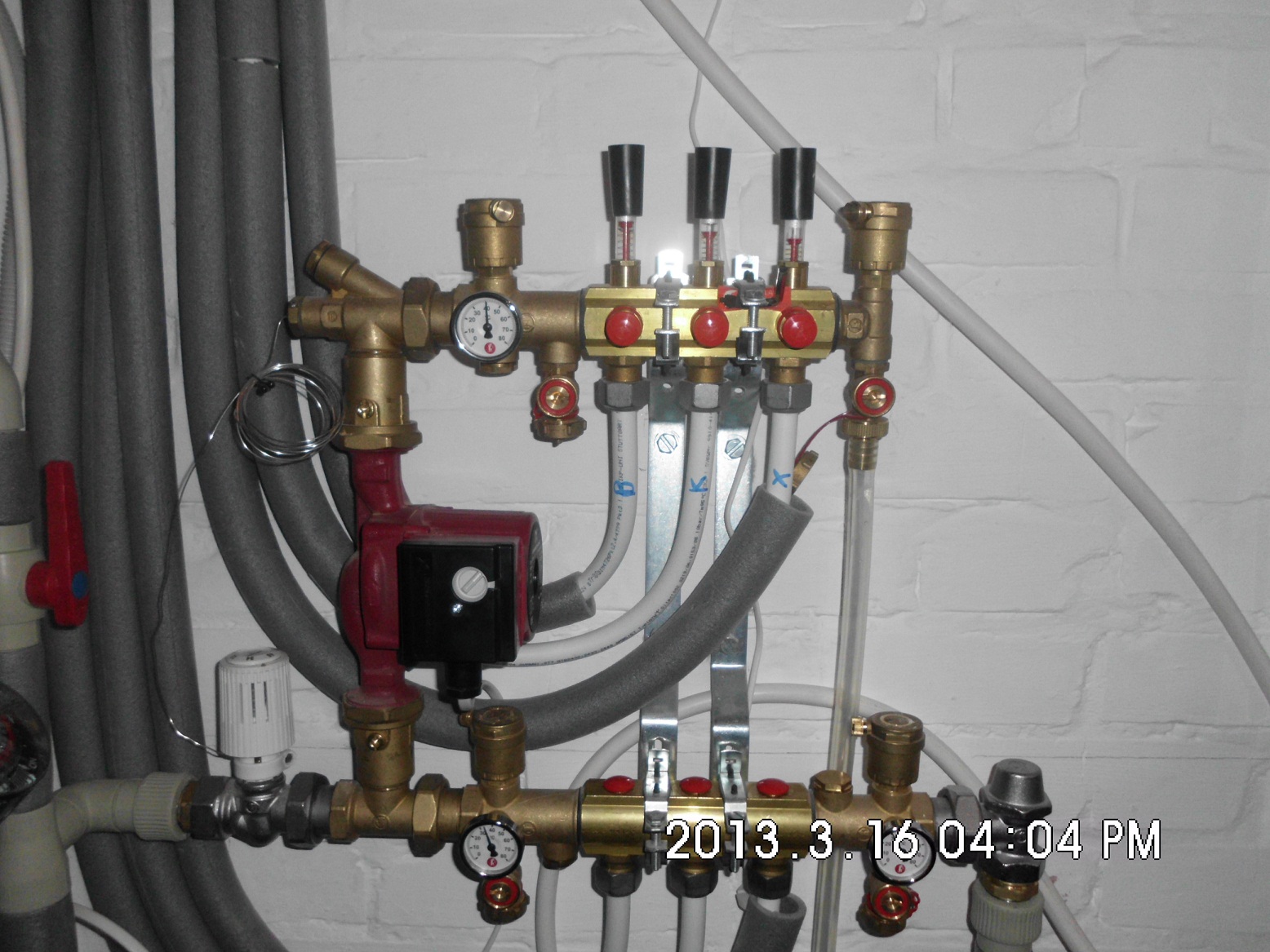

Саша32 Опубліковано: 13 січня 2015 Поділитись Опубліковано: 13 січня 2015 Здравствуйте. Котельная располагается в полуподвальном помещении. Там же хочу смонтировать и узел теплого пола.Три ветки от этого узла идут в комнату первого этажа который расположен на высоте выше на 1.3м. Подскажите плиз надо ли в верхних точках ставить воздухоотводчики или хватит тех что на коллекторах.Площадь комнаты 35 м.Спасибо. Посилання на коментар Поділитися на інших сайтах More sharing options...
Сергей 31 Опубліковано: 13 січня 2015 Поділитись Опубліковано: 13 січня 2015 Подскажите плиз надо ли в верхних точках ставить воздухоотводчики или хватит тех что на коллекторах. Желательно поставить. Посилання на коментар Поділитися на інших сайтах More sharing options...
Саша32 Опубліковано: 13 січня 2015 Поділитись Опубліковано: 13 січня 2015 на обратку или на подачу или на обратку и подачу.И на сколько критично если не ставить .Спасибо Посилання на коментар Поділитися на інших сайтах More sharing options...
Сергей 31 Опубліковано: 13 січня 2015 Поділитись Опубліковано: 13 січня 2015 на обратку или на подачу или на обратку и подачу.И на сколько критично если не ставить .Спасибо Выматать петлю, воздухоотводчик и трубу вниз. 1 Посилання на коментар Поділитися на інших сайтах More sharing options...
Саша32 Опубліковано: 13 січня 2015 Поділитись Опубліковано: 13 січня 2015 Выматать петлю, воздухоотводчик и трубу вниз. То есть если я правильно понял Вас на обратку. 1 Посилання на коментар Поділитися на інших сайтах More sharing options...

Interso Опубліковано: 14 січня 2015 Поділитись Опубліковано: 14 січня 2015 Здравствуйте. Котельная располагается в полуподвальном помещении. Там же хочу смонтировать и узел теплого пола.Три ветки от этого узла идут в комнату первого этажа который расположен на высоте выше на 1.3м. Подскажите плиз надо ли в верхних точках ставить воздухоотводчики или хватит тех что на коллекторах.Площадь комнаты 35 м.Спасибо. Точно так же делал в подвале котельную и там же располагается коллектор ТП. Ветки выходят в верх на первый этаж,ветка 1=54м,ветка 2=38м,ветка 3=116м. Нигде в верху никаких воздушников не ставилось,достаточно тех которые стоят на коллекторе ТП. Запуск ТП длился максимум 30-50мин.Всё работает до сих пор без какого либо завоздушивания. Посилання на коментар Поділитися на інших сайтах More sharing options...
Сергей 31 Опубліковано: 14 січня 2015 Поділитись Опубліковано: 14 січня 2015 мы никогда не ставим и все работает, главное хорошенько выгнать воздух. Точно так же делал в подвале котельную и там же Запуск ТП длился максимум 30-50мин.Всё работает до сих пор без какого либо завоздушивания. Шас я Вам открою страшную сантехническую тайну!!!!! При нагреве воды, оказывается, из нее выделяется воздух, а он зараза, поднимается вверх. Количество этого воздуха зависит от состава воды. Описаны случаи где такое выделение воздуха продолжалось 3 месяца. Я знаю случаи когда монтажникам приходилось раз в неделю ездить и развоздушивать верхние петли (без воздухоотводчиков). Р.S. Желание кого то давить или продавить циркуляционным насосом говорит о плохом сантехническом воспитании. Посилання на коментар Поділитися на інших сайтах More sharing options...
