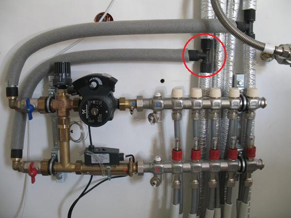

PashaUk Опубліковано: 27 жовтня 2014 Поділитись Опубліковано: 27 жовтня 2014 Смесительный узел с коллектором Kermi Как он уместился под котлом Посилання на коментар Поділитися на інших сайтах More sharing options...
SON Опубліковано: 27 жовтня 2014 Поділитись Опубліковано: 27 жовтня 2014 Смесительный узел с коллектором Kermi Шо то тут не так. Посилання на коментар Поділитися на інших сайтах More sharing options...
B.S.V. Опубліковано: 27 жовтня 2014 Поділитись Опубліковано: 27 жовтня 2014 Шо то тут не так. Кажется, коллектора перепутали Посилання на коментар Поділитися на інших сайтах More sharing options...
murava Опубліковано: 27 жовтня 2014 Поділитись Опубліковано: 27 жовтня 2014 Та всё там так, чего прицепились Неужто не работает? Посилання на коментар Поділитися на інших сайтах More sharing options...
B.S.V. Опубліковано: 27 жовтня 2014 Поділитись Опубліковано: 27 жовтня 2014 Сорри, все правильно. Посилання на коментар Поділитися на інших сайтах More sharing options...
PashaUk Опубліковано: 27 жовтня 2014 Поділитись Опубліковано: 27 жовтня 2014 Нет только байпаса... Что будет с самим насосом при одновременном закрытии всех вентилей обратки ,например сервоприводами? Насос Grundfos Альфа 15-60 Посилання на коментар Поділитися на інших сайтах More sharing options...
murava Опубліковано: 27 жовтня 2014 Поділитись Опубліковано: 27 жовтня 2014 Ничо не будет, автоматически поменяет рабочую точку, уменьшив протоки. Полностью не остановится, но и давить лбом в стенку не будет. 1 Посилання на коментар Поділитися на інших сайтах More sharing options...
PashaUk Опубліковано: 27 жовтня 2014 Поділитись Опубліковано: 27 жовтня 2014 Абсолютно не было никакой проблемы с заполнением и прокачкой контуров, с учетом того, что один контур теплая стена: просто заполнил через встроенные сервисные краны каждый контур в отдельности и включил насос. При длине контуров: 38,56,57,28,41м. все прекрасно регулируется расходомерами, несмотря на наличие контуров с двукратной разницей в длине. 1 Посилання на коментар Поділитися на інших сайтах More sharing options...
alemoke Опубліковано: 27 жовтня 2014 Поділитись Опубліковано: 27 жовтня 2014 Абсолютно не было никакой проблемы с заполнением и прокачкой контуров, с учетом того, что один контур теплая стена: просто заполнил через встроенные сервисные краны каждый контур в отдельности и включил насос. При длине контуров: 38,56,57,28,41м. все прекрасно регулируется расходомерами, несмотря на наличие контуров с двукратной разницей в длине. во сколько обошелся СУ? и где покупали если не секрет? Посилання на коментар Поділитися на інших сайтах More sharing options...
PashaUk Опубліковано: 27 жовтня 2014 Поділитись Опубліковано: 27 жовтня 2014 во сколько обошелся СУ? и где покупали если не секрет? Покупался комплектом пару лет назад, цену уже не помню... Можно поискать в интернете: -Насосно смесительный блок xnet типа «Стандарт» -Распределитель системы xnet -Труба ТП Kermi 16x2 Почему Kermi ? Фирма, где покупал трубы и фитинги Rehau, Котел Vaillant, радиаторы Kermi, продавала и готовые к установке смесительно-распределительные блоки Kermi. Посилання на коментар Поділитися на інших сайтах More sharing options...

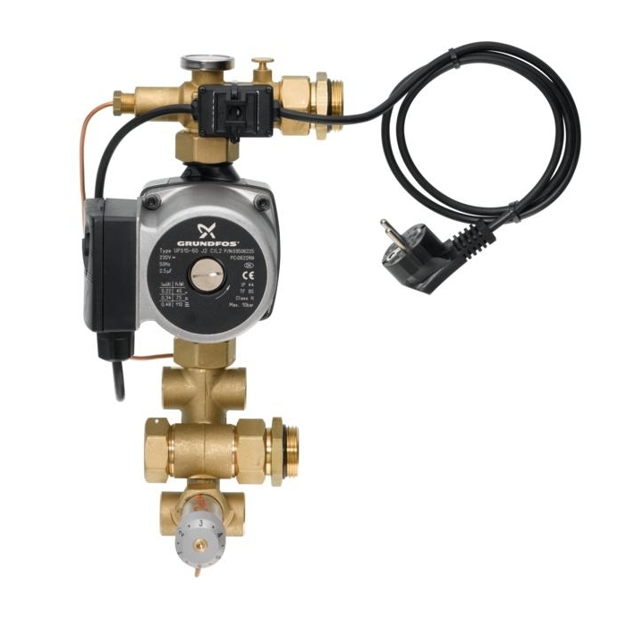

хищник Опубліковано: 27 жовтня 2014 Поділитись Опубліковано: 27 жовтня 2014 Парни подскажите. Заполняю коллектор Тпола. жидкость-пропиленгликоль должен стоять и быть виден в расходомерах за стеклом?? в крайнюю ветку никак не докачаю-заполняется только при 4 барах. может не обязательно должна зеленая жидкость быть видна ?:D а то 4 бара это слишком-спецы говорят 1-2 бара рабочее давление-если спускаю-раходомеры пустеют Посилання на коментар Поділитися на інших сайтах More sharing options...
murava Опубліковано: 27 жовтня 2014 Поділитись Опубліковано: 27 жовтня 2014 Жидкость не обязательно должна быть в полости расходомера. 1 Посилання на коментар Поділитися на інших сайтах More sharing options...
хищник Опубліковано: 27 жовтня 2014 Поділитись Опубліковано: 27 жовтня 2014 Жидкость не обязательно должна быть в полости расходомера. Нормально! а то я качаю качаю!думаю надо чтоб жидкость было видно а смотрю все равно поплавок реагирует на например на перекрытие крана-все подпрыгивают и с водой и без нее тоже воздух уже не идет ни откуда-только давление закачкой поднимается:D Посилання на коментар Поділитися на інших сайтах More sharing options...
master-joda Опубліковано: 27 жовтня 2014 Поділитись Опубліковано: 27 жовтня 2014 во сколько обошелся СУ? и где покупали если не секрет? Такой собираю сам по этой схеме,цена вопроса до 3х.штук.Схема рабочая. Только воздушные спускники доставить нужно справа и баллон перекинуть на подачу+фильтр.С расходомерами выйдет дороже.А Керми штук на 7 потянет. На кой платить дороже,когда сами соберете. Посилання на коментар Поділитися на інших сайтах More sharing options...

ssspit Опубліковано: 27 жовтня 2014 Поділитись Опубліковано: 27 жовтня 2014 Надо между коллекторами хотя бы 25мм:D Чтот я них.. не понял, значит тут (у PashaUk на фото) на общую длину труб ТП 220м все нормально, а на мои 194м надо 25ю трубу, типа сечение маловато? Посилання на коментар Поділитися на інших сайтах More sharing options...
PashaUk Опубліковано: 27 жовтня 2014 Поділитись Опубліковано: 27 жовтня 2014 К смесительному узлу и коллектору у меня идет 25 труба. Посилання на коментар Поділитися на інших сайтах More sharing options...

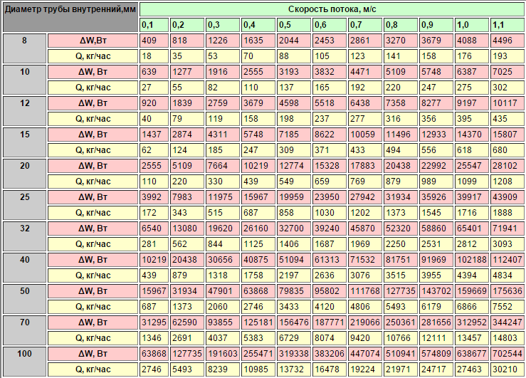

sun_tech Опубліковано: 28 жовтня 2014 Поділитись Опубліковано: 28 жовтня 2014 И только по температуре воды, но ни как не воздуха , по внешнему датчику... ну почему же, на данный момент есть оборудование с помощью которого можно организовать регулировку и по теплоносителю и по температуре воздуха в помещении, если что, пишите, расскажу Добавлено через 6 минут Чтот я них.. не понял, значит тут (у PashaUk на фото) на общую длину труб ТП 220м все нормально, а на мои 194м надо 25ю трубу, типа сечение маловато? Предлагаю просто посчитать расход на вашу систему ТП... И тем самым вывести диаметр трубы, которой можно подключить коллектор. Если я все правильно понял, то общая длина трубы ТП составляет 194 м, соответственно у вас примерно 30 м2 теплого пола, соответственно общая мощность системы ТП составит примерно 2,5 кВт, а на трубу 20 диаметра (если полипропилен, то 25) можно вешать до 3,0 кВт мощности. Значит труба, диаметром 20 мм вам подойдет для подключения коллектора Посилання на коментар Поділитися на інших сайтах More sharing options...

StNick Опубліковано: 28 жовтня 2014 Поділитись Опубліковано: 28 жовтня 2014 ... а на трубу 20 диаметра (если полипропилен, то 25) можно вешать до 3,0 кВт мощности. Значит труба, диаметром 20 мм вам подойдет для подключения коллектора Не могли бы вы привести ссылку на формулы как это все считается? Посилання на коментар Поділитися на інших сайтах More sharing options...
sun_tech Опубліковано: 28 жовтня 2014 Поділитись Опубліковано: 28 жовтня 2014 А 5 квт можно? Ну я так, чисто спросить Прошу прощения, опечатка (данные верны для ппр трубы 20 диаметра), на 20 трубу PEX или многослойную (металлопластик) можно подключать до 7 кВт мощности Посилання на коментар Поділитися на інших сайтах More sharing options...
sun_tech Опубліковано: 28 жовтня 2014 Поділитись Опубліковано: 28 жовтня 2014 Не могли бы вы привести ссылку на формулы как это все считается? www.dpva.info/Guide/GuideEquipment/GuideEquipmentPipingAndFlanesEtc/Pipes/ChoosingPipeDiameter/PipesChoosingHeatingByPowerUpto100/ формула, в данном случае, достаточно простая... у нас есть 194 м трубы для ТП, в среднем на 1 м2 уходит 7 м трубы при шаге укладки 15 см, а средняя мощность теплого пола составляет от 50 до 80 Вт/м2. Вот и получаем площадь почти 28 м2, а общую тепловую мощность 2,3 кВт, а чтобы подобрать диаметр трубы под эту нагрузку смотрите в таблицу (во вложении) п.с. только чтобы скорость потока была не менее 0,4 м/с 1 Посилання на коментар Поділитися на інших сайтах More sharing options...
