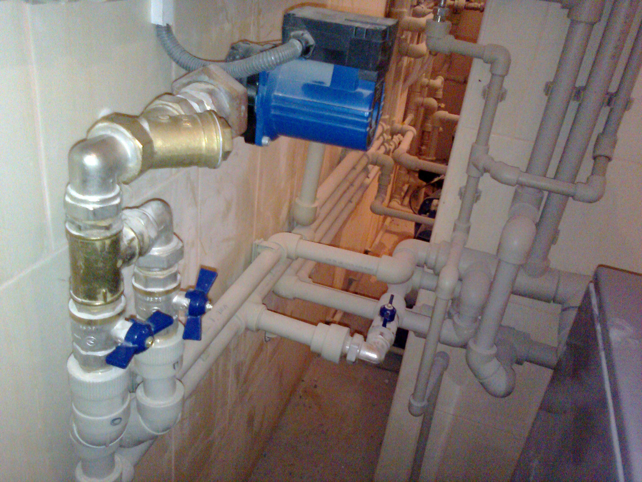

Interso Опубліковано: 13 жовтня 2011 Поділитись Опубліковано: 13 жовтня 2011 Господа специалисты подскажите можно так собрать смес узел? Будет работать? Да будет работать но неочень хорошо если ветки будут сильно отличатся по длинне, желательно на каждую ветку поставить свой балансировочник либо расходомер(предпочтительней).;) 1 Посилання на коментар Поділитися на інших сайтах More sharing options...
Vad_p Опубліковано: 13 жовтня 2011 Поділитись Опубліковано: 13 жовтня 2011 Да будет работать но неочень хорошо если ветки будут сильно отличатся по длинне, желательно на каждую ветку поставить свой балансировочник либо расходомер(предпочтительней).;) Спасибо. Через пару недель соберу систему, отпишусь. Посилання на коментар Поділитися на інших сайтах More sharing options...

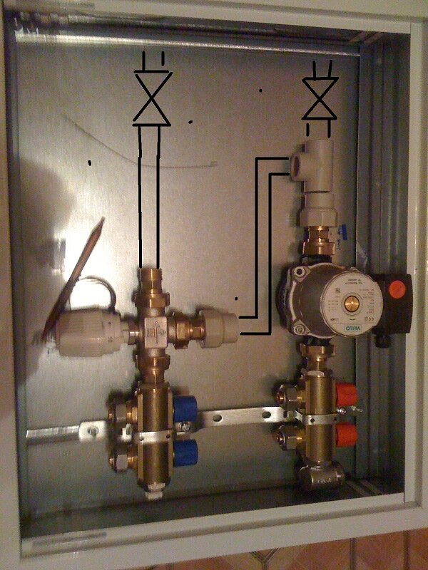

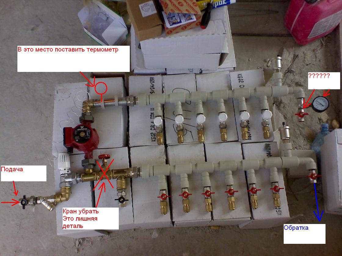

1tsov77 Опубліковано: 14 жовтня 2011 Поділитись Опубліковано: 14 жовтня 2011 Доброго здравия Ув. знатоки. Пол года назад скачал фото этого узла на нашем форуме и уже забыл у кого. Я хочу спаять и применить этот смесительный узел у себя в новострое. Выскажите пожалуйста Ваше субъективное мнение о работе этой схеме, и прошу особо обратить внимание на часть узла где происходит "подпитка" горячей водой. Вопросы: 1. Красный кран около насоса, он должен быть не много "задушен"? 2. Может поставить на "обратку" Обратный клапан? Заранее благодарен. Посилання на коментар Поділитися на інших сайтах More sharing options...
naupv Опубліковано: 14 жовтня 2011 Поділитись Опубліковано: 14 жовтня 2011 Доброго здравия Ув. знатоки. Пол года назад скачал фото этого узла на нашем форуме и уже забыл у кого. Я хочу спаять и применить этот смесительный узел у себя в новострое. Выскажите пожалуйста Ваше субъективное мнение о работе этой схеме, и прошу особо обратить внимание на часть узла где происходит "подпитка" горячей водой. Вопросы: 1. Красный кран около насоса, он должен быть не много "задушен"? 2. Может поставить на "обратку" Обратный клапан? Заранее благодарен. Не хватает катастрофически термометров на коллекторах, а без них сложно будет Красный кран для балансировки температуры на входе в подающий коллектор Ни каких клапанов не нужно 1 Посилання на коментар Поділитися на інших сайтах More sharing options...
Interso Опубліковано: 15 жовтня 2011 Поділитись Опубліковано: 15 жовтня 2011 Доброго здравия Ув. знатоки. Пол года назад скачал фото этого узла на нашем форуме и уже забыл у кого. Я хочу спаять и применить этот смесительный узел у себя в новострое. Выскажите пожалуйста Ваше субъективное мнение о работе этой схеме, и прошу особо обратить внимание на часть узла где происходит "подпитка" горячей водой. Вопросы: 1. Красный кран около насоса, он должен быть не много "задушен"? 2. Может поставить на "обратку" Обратный клапан? Заранее благодарен. Похорошему это должно выглядеть вот так и всё прекрасно будет работать. 1 Посилання на коментар Поділитися на інших сайтах More sharing options...
B.S.V. Опубліковано: 16 жовтня 2011 Поділитись Опубліковано: 16 жовтня 2011 И поставить тройники и уголки нормального качества. Посилання на коментар Поділитися на інших сайтах More sharing options...
1tsov77 Опубліковано: 16 жовтня 2011 Поділитись Опубліковано: 16 жовтня 2011 Похорошему это должно выглядеть вот так и всё прекрасно будет работать. Огромное спасибо. А может термодатчик поставить на место ненужного крана, а то мне кажется, как только горячая вода пойдет через насос головка сразу же перекроится и не успеет достаточно нагреть воду в контурах!?? Подскажите пожалуйста, какой мощность ставить насос? Будет 5 контуров по 80 метров 16 труба. Посилання на коментар Поділитися на інших сайтах More sharing options...
1tsov77 Опубліковано: 16 жовтня 2011 Поділитись Опубліковано: 16 жовтня 2011 И поставить тройники и уголки нормального качества. ДА-да конечно, обязательно. А какой фирмы Вы посоветуете? Посилання на коментар Поділитися на інших сайтах More sharing options...
Interso Опубліковано: 16 жовтня 2011 Поділитись Опубліковано: 16 жовтня 2011 Огромное спасибо. А может термодатчик поставить........................... Ненадо он стоит правильно Подскажите пожалуйста, какой мощность ставить насос? Будет 5 контуров по 80 метров 16 труба. Насос поставте вот такой UPS 25-60/180mm Посилання на коментар Поділитися на інших сайтах More sharing options...
B.S.V. Опубліковано: 16 жовтня 2011 Поділитись Опубліковано: 16 жовтня 2011 ДА-да конечно, обязательно. А какой фирмы Вы посоветуете? Бронзовые, но они сейчас редкость.(а я запасами не делюсь). Да и цена кусается. Из доступного: General Fittings или SANHA Посилання на коментар Поділитися на інших сайтах More sharing options...
naupv Опубліковано: 16 жовтня 2011 Поділитись Опубліковано: 16 жовтня 2011 ВАЛТЕК, ФАДО тоже не плохая арматура за малые деньги. Сверху насоса я бы поставил 2 уголка, один вертикально, второй горизонтально, чтоб нижний коллектор "ушел" немного вперед, при подсоединении труб будет намного легче. Посилання на коментар Поділитися на інших сайтах More sharing options...

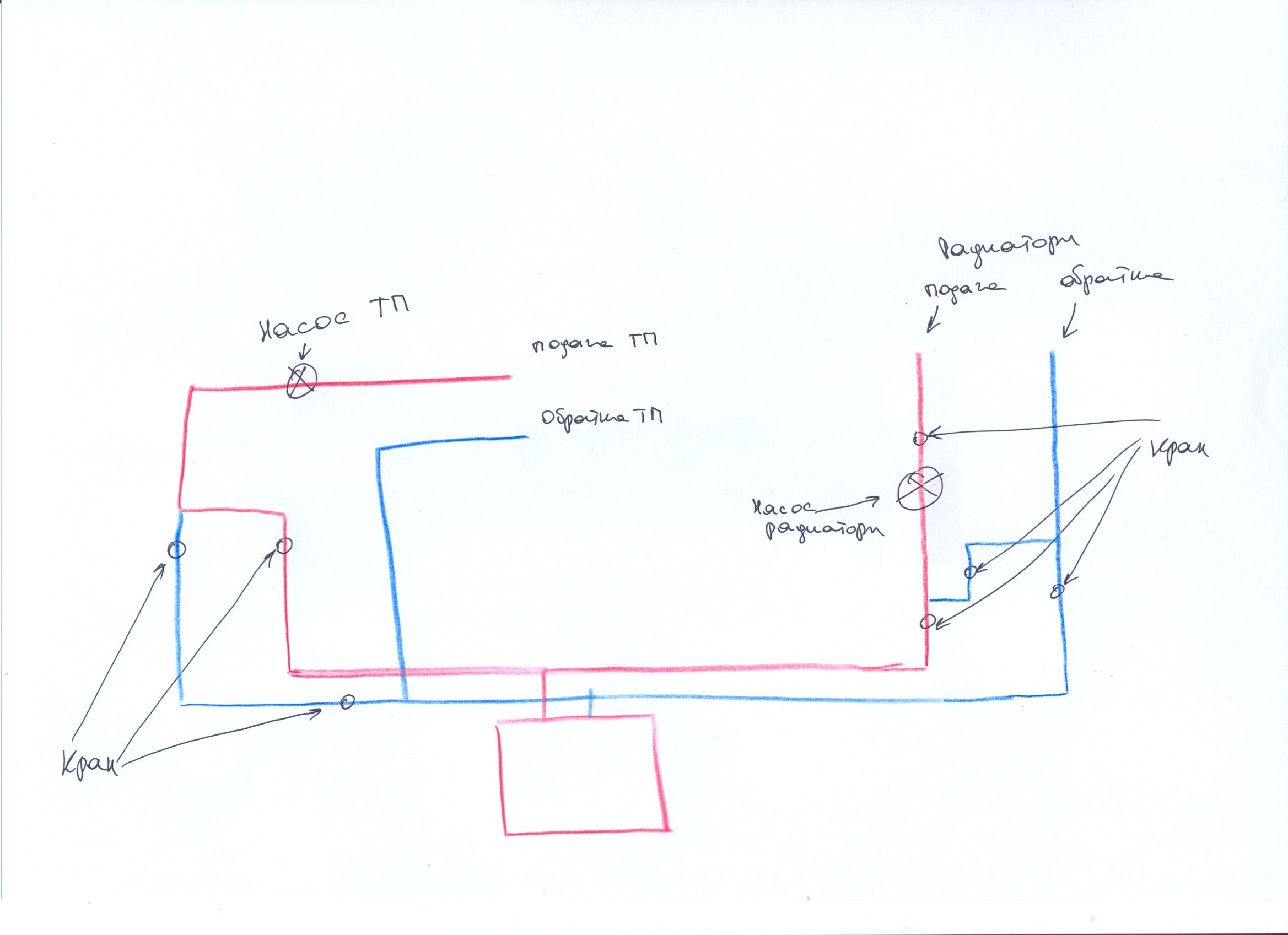

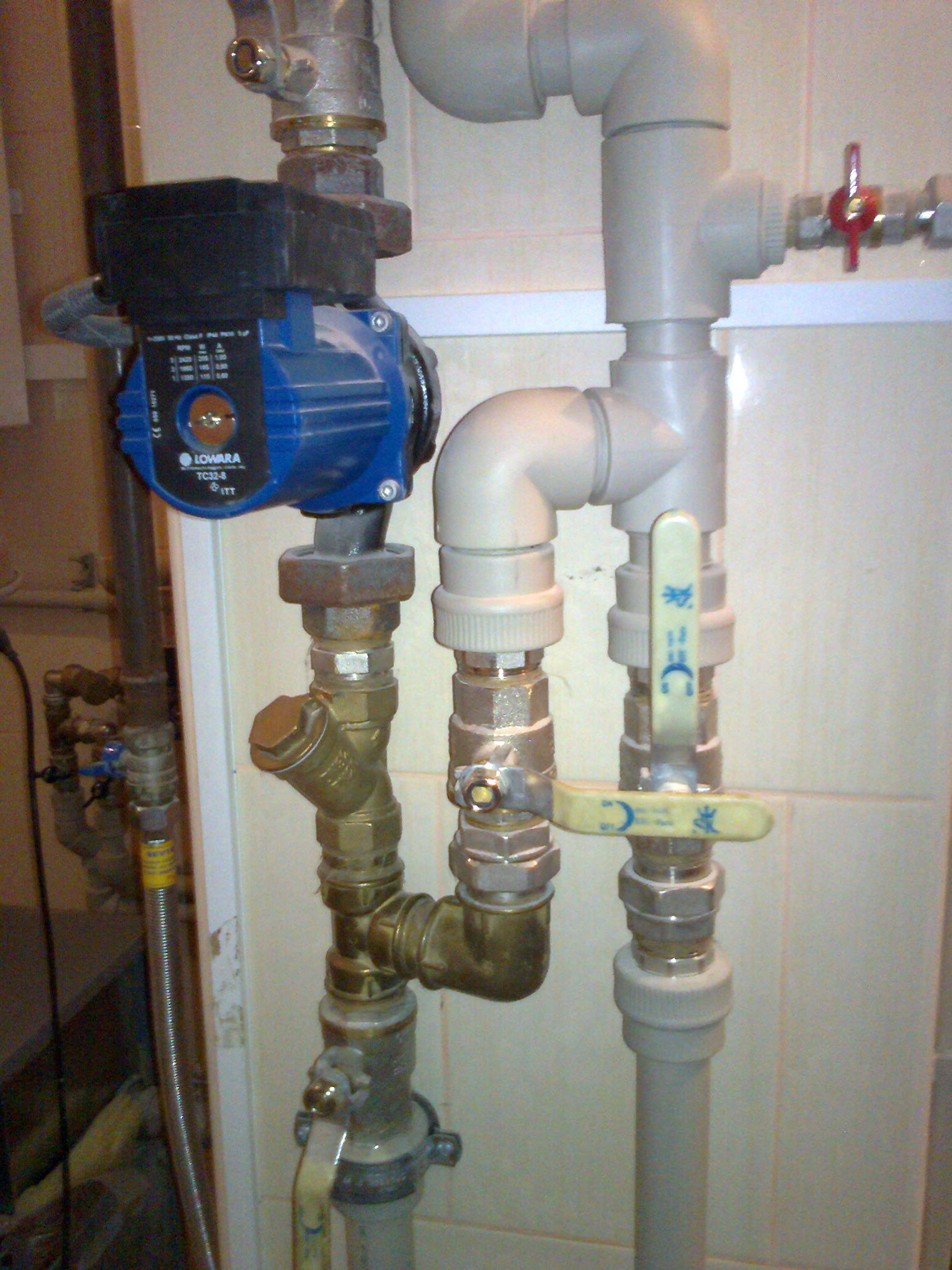

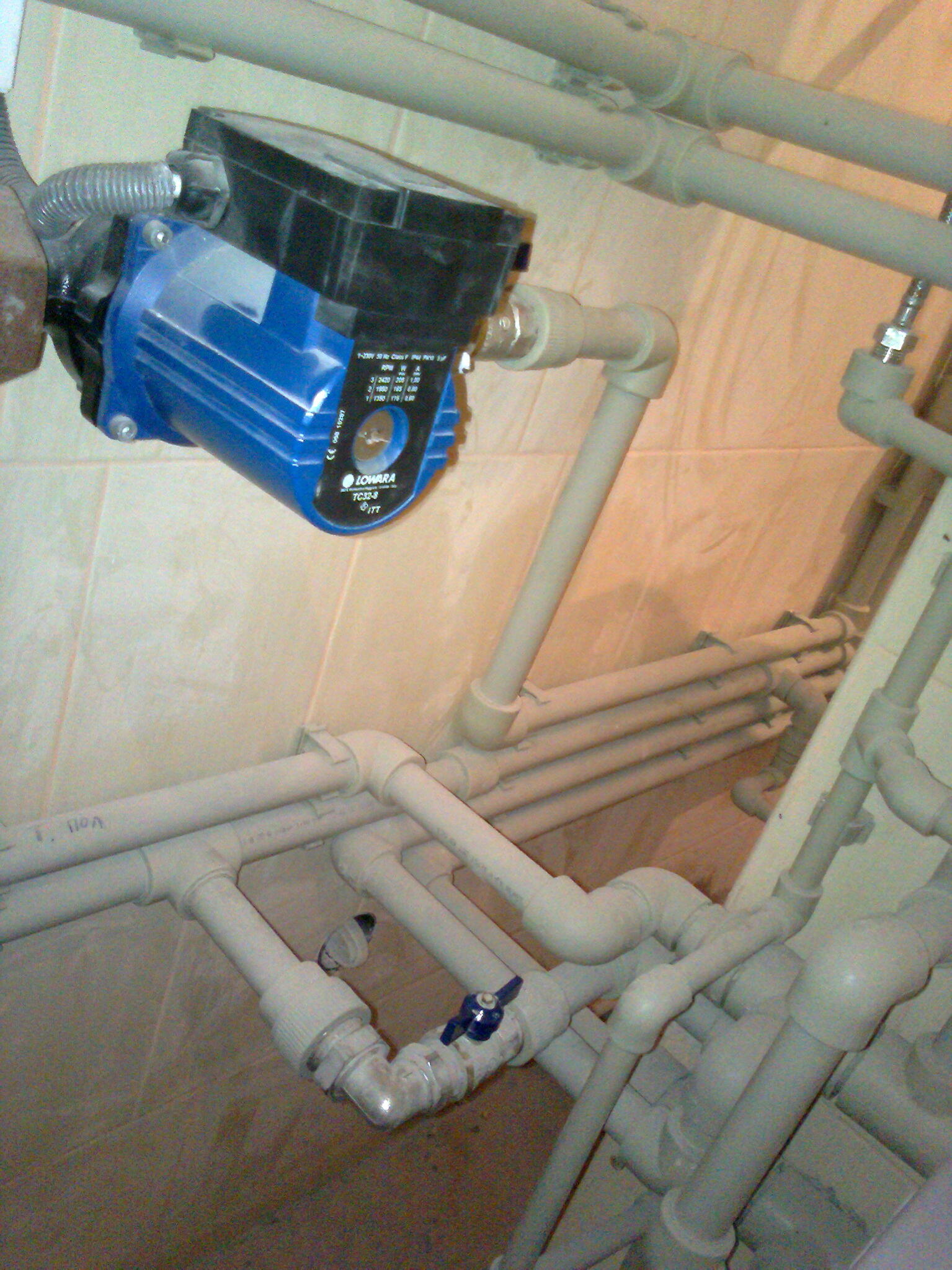

Hecntv Опубліковано: 20 жовтня 2011 Поділитись Опубліковано: 20 жовтня 2011 Три года назад смонтировали отопление и на время стройки котел работал на 30 градусах. Планирую переезд и встал вопрос ограничения температуры тп. От котла подача расходиться на две ветки, радиаторы и тп. на каждую на подачу установлены два насоса lowara 32-8. Вопросы : 1. Так смонтирована подача в теплый пол. Как переделать для того что бы была возможность регулировки температуры ? 2. Так смонтирована подача в радиаторы Зачем кран между подачей и обраткой перед насосом ? 3. Я не специалист в гидродинамике, но мне кажется что насосы пытаются друг друга "передавить". Такое возможно ? В монтажников тапочки не кидать !!! Посилання на коментар Поділитися на інших сайтах More sharing options...
murava Опубліковано: 20 жовтня 2011 Поділитись Опубліковано: 20 жовтня 2011 ... Так смонтирована подача в теплый пол. ... Чушь какая-то.... Перерисуйте это все в понятные схемы - разберемся. Иначе ставить диагноз по фотографии сложно. Посилання на коментар Поділитися на інших сайтах More sharing options...
Hecntv Опубліковано: 20 жовтня 2011 Поділитись Опубліковано: 20 жовтня 2011 murava диагноз верный, но как с этим жить ?:D Схему нарисовать как специалист не могу. Не знаю как обозначить тайными знаками краны, насосы поэтому подписал. Прекрасно понимаю, что нужно вызвать специалиста на место и все переделать. Только сначала хочу понять что мне надо сделать ( с помощью коллективного разума), послушать специалиста на месте, а потом переделывать. Я живу в Симферополе, поэтому Киевского ГУРУ на консилиум домой пригласить не могу. Может кого порекомендуете ? Посилання на коментар Поділитися на інших сайтах More sharing options...

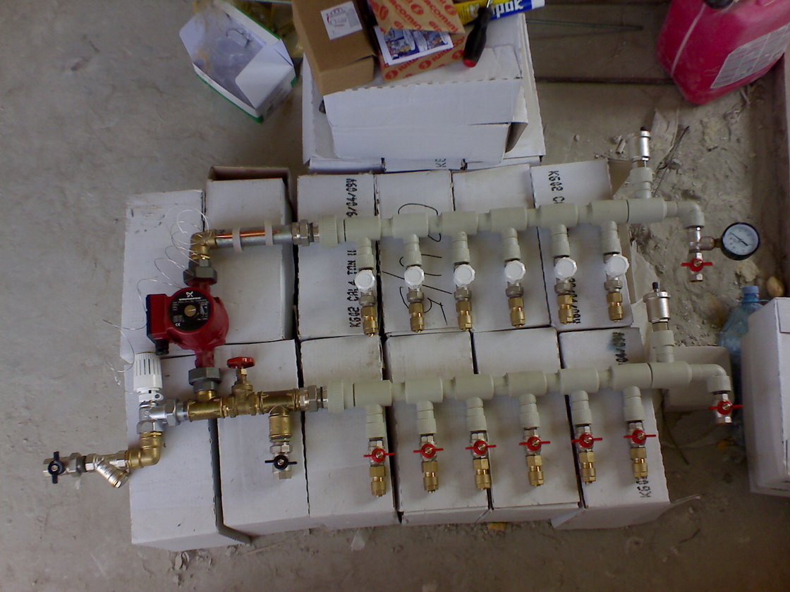

vovarpd Опубліковано: 22 жовтня 2011 Поділитись Опубліковано: 22 жовтня 2011 Змонтували мені такий змішувальний вузол для теплої підлоги. Наразі ще не використовував. Прошу критики. Посилання на коментар Поділитися на інших сайтах More sharing options...
Сергей_84 Опубліковано: 22 жовтня 2011 Поділитись Опубліковано: 22 жовтня 2011 Змонтували мені такий змішувальний вузол для теплої підлоги. Наразі ще не використовував. [ATTACH]140537[/ATTACH] Прошу критики. датчик от термоголовки должен быть установлен на верхнем коллекторе (подача), а не на нижнем (обратка) 1 Посилання на коментар Поділитися на інших сайтах More sharing options...
vovarpd Опубліковано: 23 жовтня 2011 Поділитись Опубліковано: 23 жовтня 2011 датчик от термоголовки должен быть установлен на верхнем коллекторе (подача), а не на нижнем (обратка) понятно. значить я попробую перенести датчик на подачу. а які недоліки в тому що він стоїть зараз на обратці ? Посилання на коментар Поділитися на інших сайтах More sharing options...
Сергей_84 Опубліковано: 23 жовтня 2011 Поділитись Опубліковано: 23 жовтня 2011 понятно. значить я попробую перенести датчик на подачу. а які недоліки в тому що він стоїть зараз на обратці ? реальная температура подачи в теплые полы больше чем вы устанавливаете на термоголовке..... Посилання на коментар Поділитися на інших сайтах More sharing options...
Interso Опубліковано: 23 жовтня 2011 Поділитись Опубліковано: 23 жовтня 2011 И термометр неплохо-бы поставить на подаче верхнего коллектора. Посилання на коментар Поділитися на інших сайтах More sharing options...
vovarpd Опубліковано: 24 жовтня 2011 Поділитись Опубліковано: 24 жовтня 2011 реальная температура подачи в теплые полы больше чем вы устанавливаете на термоголовке..... заміряв китайським термометром температуру верхнього і нижнього колектора.. зараз виставив 23 градуса (прогріваю стяжку згідно інструкції рехау ). на подачі получилося 26. И термометр неплохо-бы поставить на подаче верхнего коллектора. термометр це датчик чи термоголовка мається на увазі ? Посилання на коментар Поділитися на інших сайтах More sharing options...
Interso Опубліковано: 25 жовтня 2011 Поділитись Опубліковано: 25 жовтня 2011 заміряв китайським термометром температуру верхнього і нижнього колектора.. зараз виставив 23 градуса (прогріваю стяжку згідно інструкції рехау ). на подачі получилося 26. термометр це датчик чи термоголовка мається на увазі ? Це мається на увазі просто термометр. Посилання на коментар Поділитися на інших сайтах More sharing options...

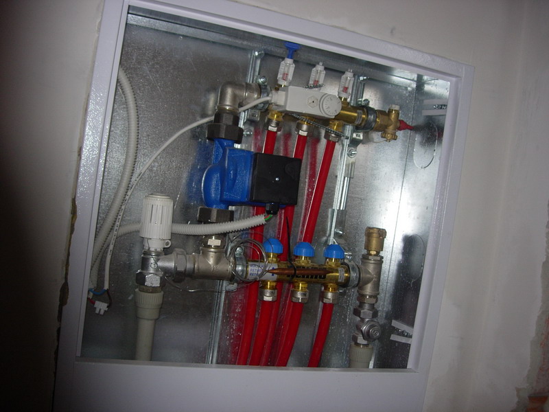

Drundia Опубліковано: 9 листопада 2011 Поділитись Опубліковано: 9 листопада 2011 Уважаемые форумчане, будьте любезны, гляньте мою сборку узла. Все ли правильно, голова просто закипает уже. Может что-то добавить надо или переместить. Спасибо Посилання на коментар Поділитися на інших сайтах More sharing options...
murava Опубліковано: 9 листопада 2011 Поділитись Опубліковано: 9 листопада 2011 Правильно. Датчик закрепить на подачу - и заработает. Классическая схема разделения. Посилання на коментар Поділитися на інших сайтах More sharing options...
