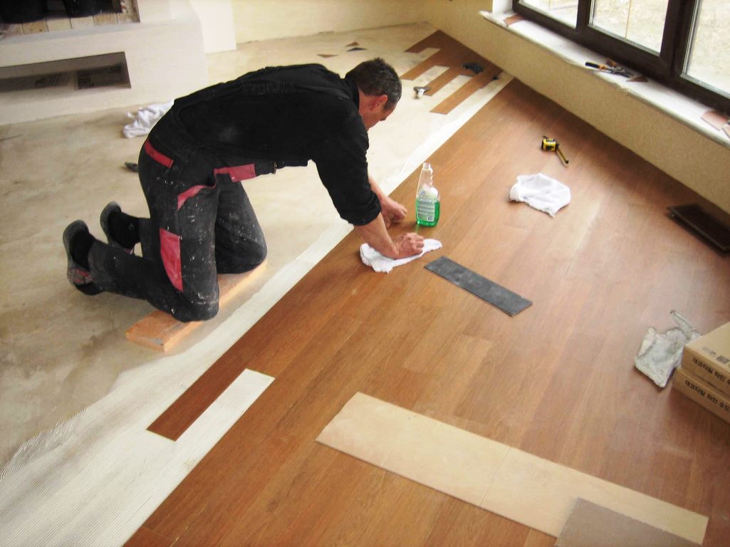

Надежда Опубліковано: 20 листопада 2018 Поділитись Опубліковано: 20 листопада 2018 Винил клеится под гребенчатый шпатель. И там по любому будут пустоты! Винил неистанет гидроизоляцией не пропускающей влагу! Сквозь замки пройдет вода, на беззамковом в швы! Поверьте если вода стоит сверху, то она будет и под винилом! Вода дырочку найде! И вот когда вы сверху ее уберете, то винил срывать не будете и что там бвдет??? Моему виниловому полу Декотайл 9,5 лет. Когда поливаю цветы, бывают лужи и ручьи до середины комнаты, но между горшками я никогда ничего не вытираю, вода сама высыхает. Никаких изменений пола и под полом за почти десять лет не произошло. Из камина много раз с треском вылетали горящие угли, но даже следов не оставили. По фото видно, что плитки клеили на сплошной клей 5 Посилання на коментар Поділитися на інших сайтах More sharing options...

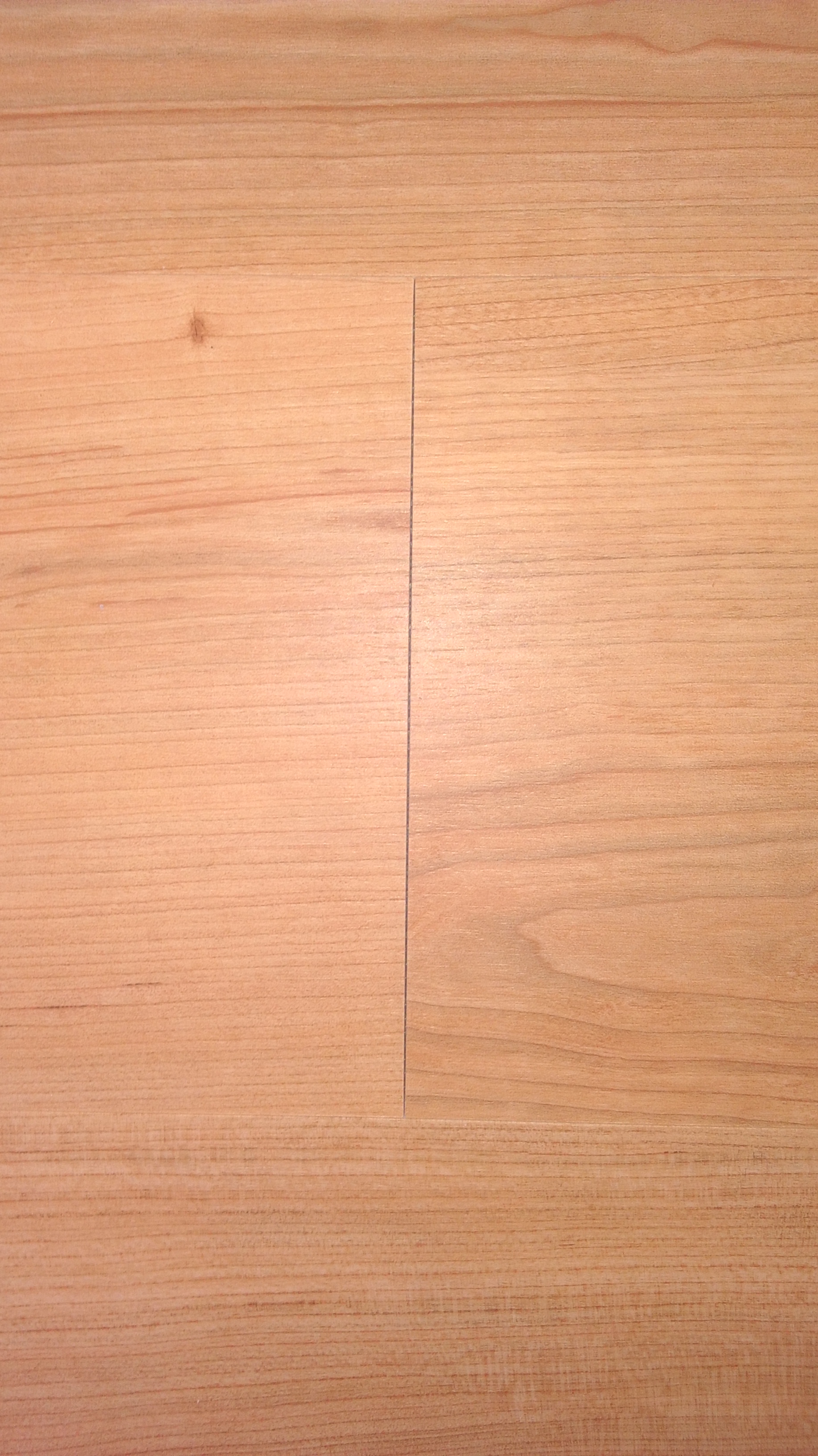

olenai Опубліковано: 20 листопада 2018 Поділитись Опубліковано: 20 листопада 2018 Моему виниловому полу Декотайл 9,5 лет. Скажите, пожалуйста, а у вас за время эксплуатации были щели между плитками, как на фото? https://www.stroimdom.com.ua/forum/attachment.php?attachmentid=634757&d=1538909019 Посилання на коментар Поділитися на інших сайтах More sharing options...

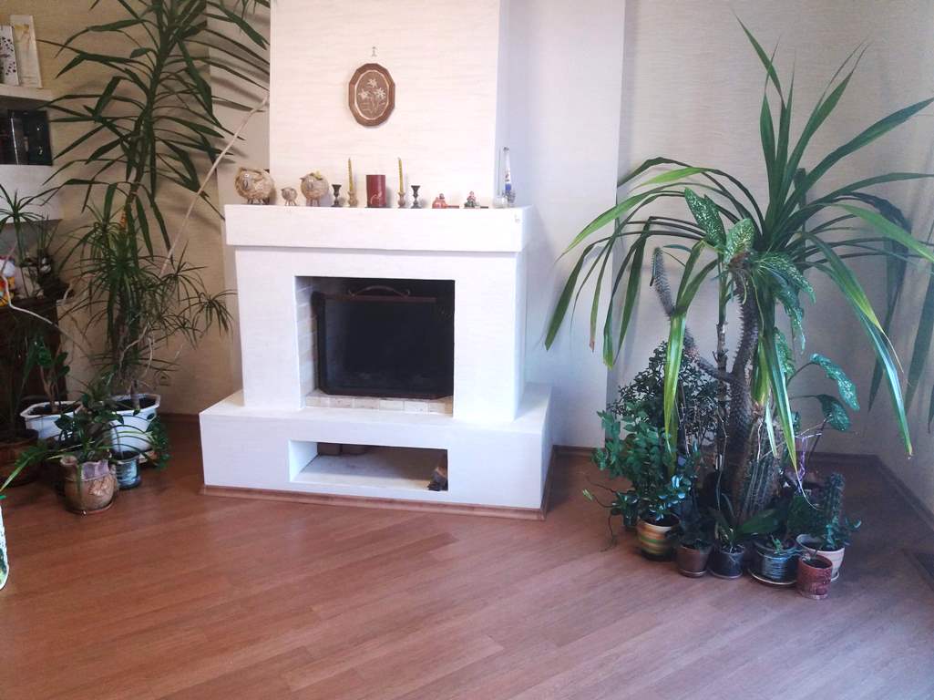

Надежда Опубліковано: 20 листопада 2018 Поділитись Опубліковано: 20 листопада 2018 Скажите, пожалуйста, а у вас за время эксплуатации были щели между плитками, как на фото? https://www.stroimdom.com.ua/forum/attachment.php?attachmentid=634757&d=1538909019 У меня есть места, где в стыке одна плитка на полмиллиметра выше другой и если долго просто пол мыть шваброй, то там скапливается грязь и стык получается другого цвета. Но если нагнуться и раз в год промыть эти места щеткой, то опять все как новое Я просто не обращаю на это свое внимание ))) Посилання на коментар Поділитися на інших сайтах More sharing options...
BrotherSam Опубліковано: 22 листопада 2018 Поділитись Опубліковано: 22 листопада 2018 У мене після 8 років експлуатації стики на світлій плитці подекуди видно. Але використовував би її знову і знову Посилання на коментар Поділитися на інших сайтах More sharing options...
