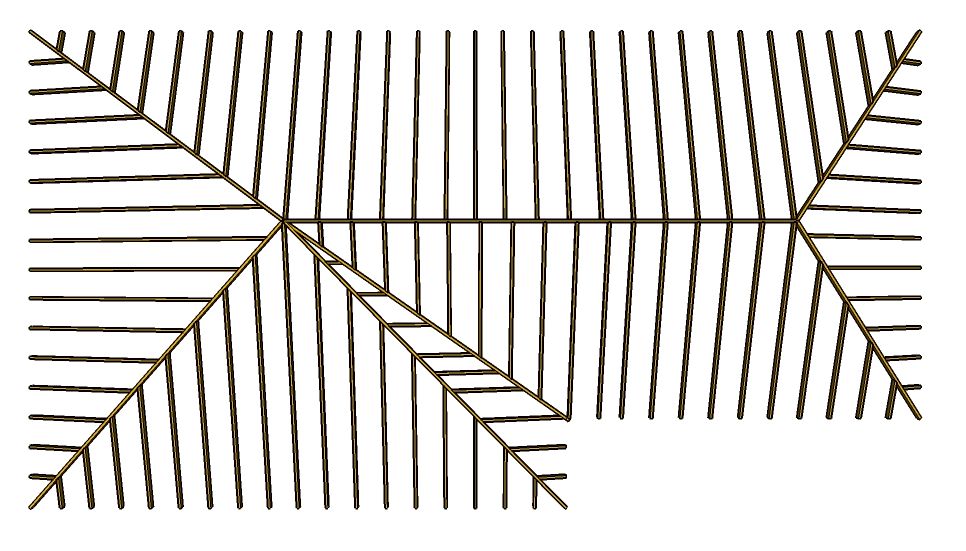

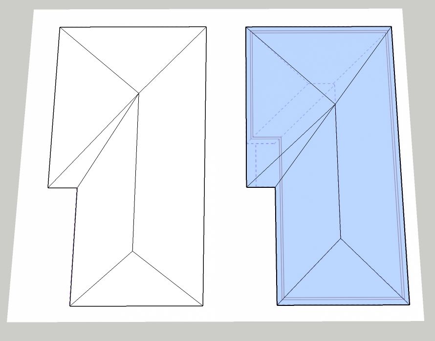

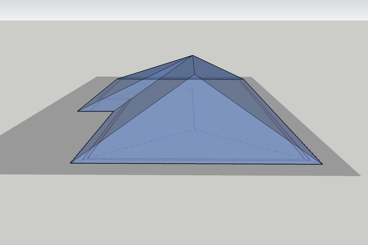

Hover Опубліковано: 3 вересня 2010 Поділитись Опубліковано: 3 вересня 2010 Хорошо но если делать как вы хотите то выглядит не очень, если уже и хотите меньше головника с крышей то лучше уже так, все в один уровень и смотрица нормально. как говорится стандартная классика. 1 Посилання на коментар Поділитися на інших сайтах More sharing options...

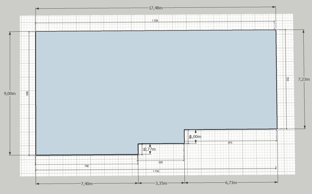

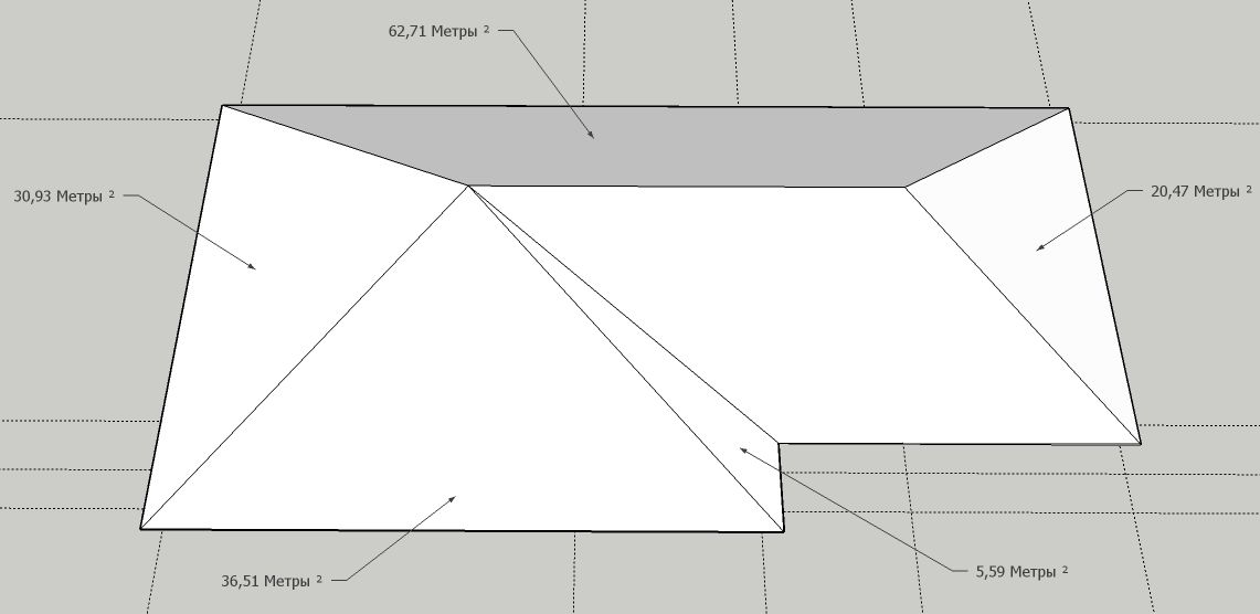

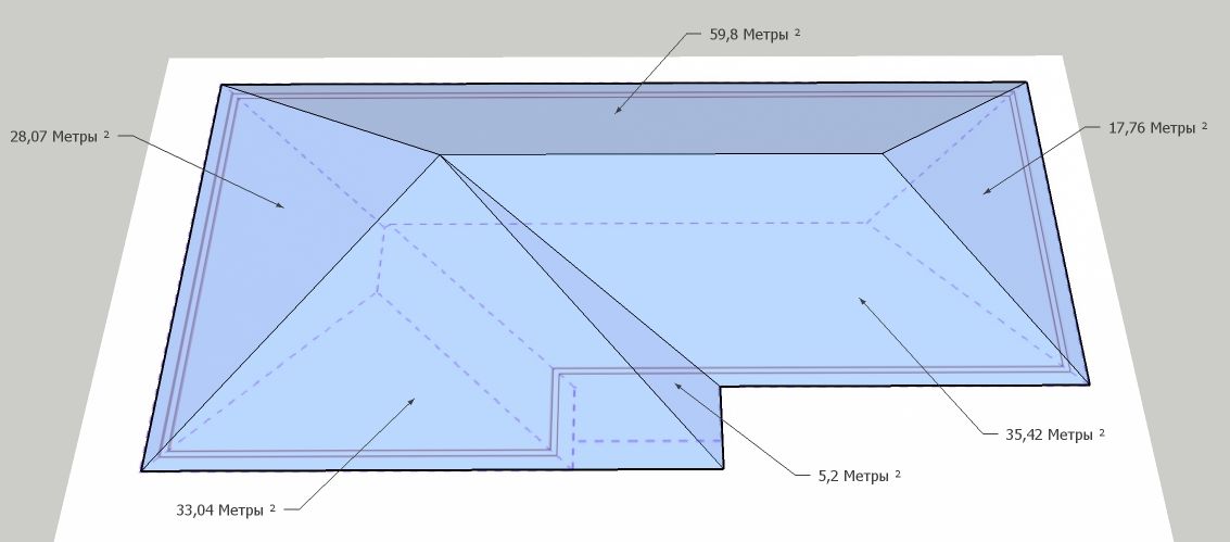

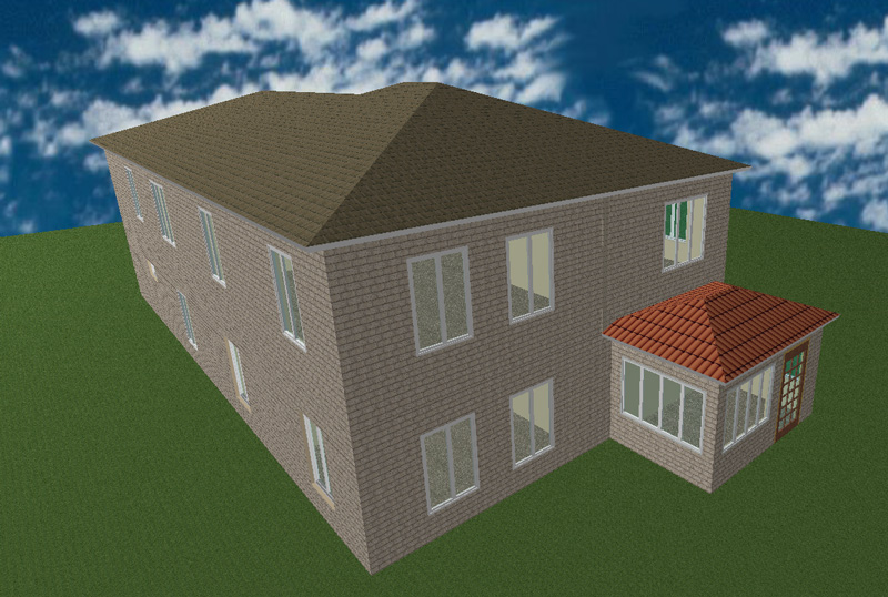

daniel Опубліковано: 3 вересня 2010 Поділитись Опубліковано: 3 вересня 2010 (змінено) ага, понял! Спасибо огромное! Мне 3Д-хоум тоже так рисовал кстати, когда я крышу затягивал на козырёк.. в таком случае нужно будет делать вынос балки на 1.20м над углублением там где вход, и тогда можно будет скат сделать общий и одну ендову.... в принципе - это тоже вариант хороший и тогда не нужно будет жертвовать высотой стенки и окном перед лестницей.. Будьте добры, - а какой там угол наклона крыши получается и вынос для софита? (мне с головой 40 см хватит) - и какая площадь крыши в таком случае выходит? (у Вас там видел есть опция видать в софтинке, которая пишет площадь скатов) Заранее премного благодарен! п.с. у меня возникли подозрения, что скаты крыши несиметричные выйдут при такой схеме.. точнее под разными углами будут наклонены... Змінено 3 вересня 2010 користувачем daniel Посилання на коментар Поділитися на інших сайтах More sharing options...

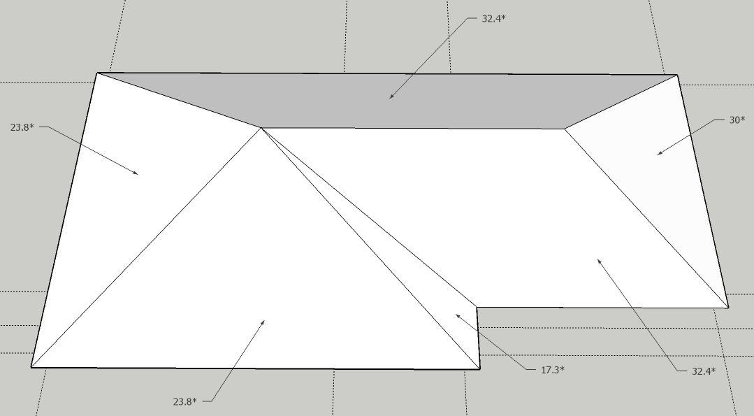

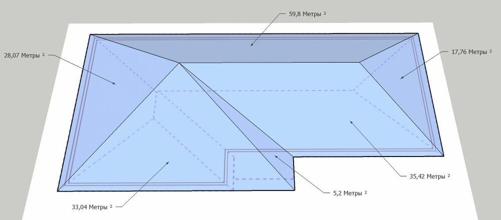

Hover Опубліковано: 3 вересня 2010 Поділитись Опубліковано: 3 вересня 2010 Наклон крыши в 30_град. Да разница в скатах крыши будет от этого некуда неденишся. Квадратура крыши болие примерно так как вынос для софита 30см. добавишь и будешь знать точно квадратуру, но предупреждаю что надо повторно перемерить все делалось на скорую руку. 1 Посилання на коментар Поділитися на інших сайтах More sharing options...

daniel Опубліковано: 4 вересня 2010 Поділитись Опубліковано: 4 вересня 2010 спасибо большое еще раз! 30 градусов - в принципе приемлемо.. хотя можно и меньше, 20 к примеру хотя нада ещё пересчитывать и перерисовывать что бы решить.. на счёт симетричности.. мне в принципе критична симетрия с улицы.. эта та часть крыши, где площадь 28,07м.. Если делать симетричной эту часть, тогда несиметричная выйдет та часть, где площадь 35,42м, точнее этот скат будет под другим углом.. тоесть это тот вариант, что я ранее приводил, когда справа фронтон будет несиметричным (ну или скат который 17,76м если без фронтона).. Посилання на коментар Поділитися на інших сайтах More sharing options...

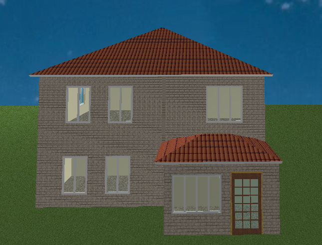

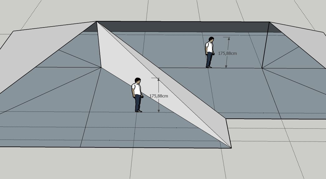

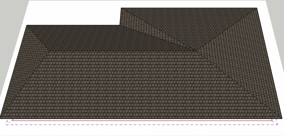

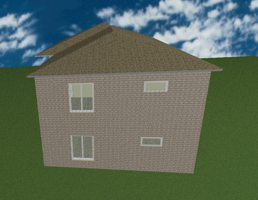

daniel Опубліковано: 4 вересня 2010 Поділитись Опубліковано: 4 вересня 2010 хм.. покрутил крышу в 3Д-хоуме и понял, что в принципе я возможно зря панику развожу... симетрия сохраняется, если всё таки делать коньки на разных уровнях, что в принципе не критично как оказывается... 1) вид со двора (непросматриваемый) 2) вид с улицы Посилання на коментар Поділитися на інших сайтах More sharing options...
daniel Опубліковано: 7 вересня 2010 Поділитись Опубліковано: 7 вересня 2010 Hover, скажите, пожалуйста, а для проэктирования крыш (домов) Вы используете Гугл СкетчАп? Я вот просто скачал и вижу, что человечек там такой же как у Вас на рисунке на первой страничке.. но у меня не получается там даже дом нарисовать, не то что крышу... или Вы используете какое то дополнение к ГуглСкетчАпу? или вообще другой софт? просто нужно уже окончательно спроектировать и расчитать крышу, а нигде не могу найти софт подходящий п.с. вернулся к форме крыши, которую Вы изобразили последний раз.. наверно пожертвую углом наклона ската внутри двора, зато будет 1 общий конёк, 1 ендова и одинаковые симетричные углы наклона крыши с улицы.. Посилання на коментар Поділитися на інших сайтах More sharing options...

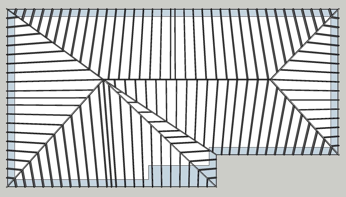

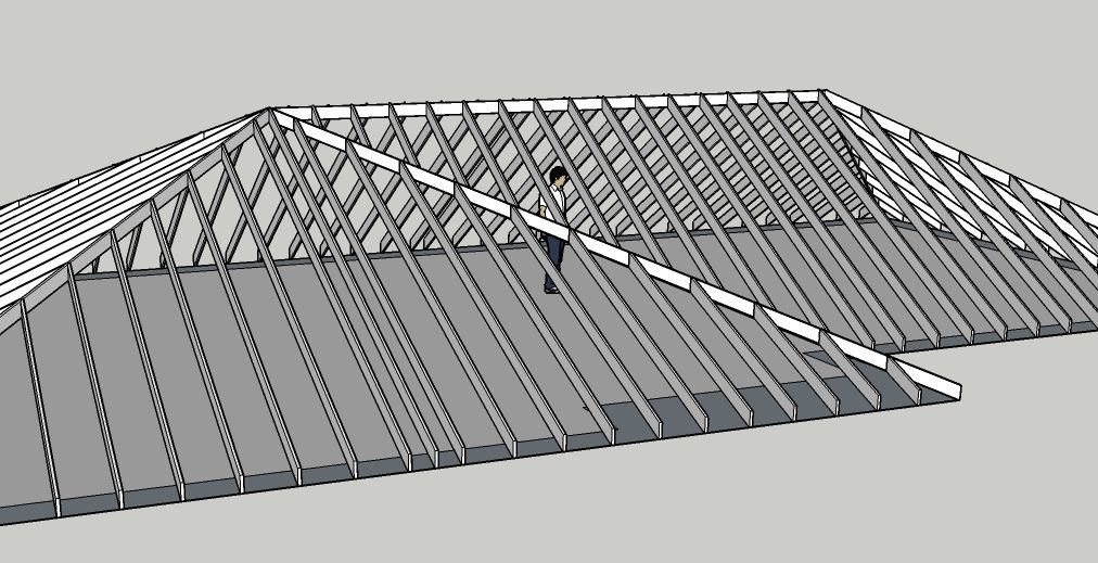

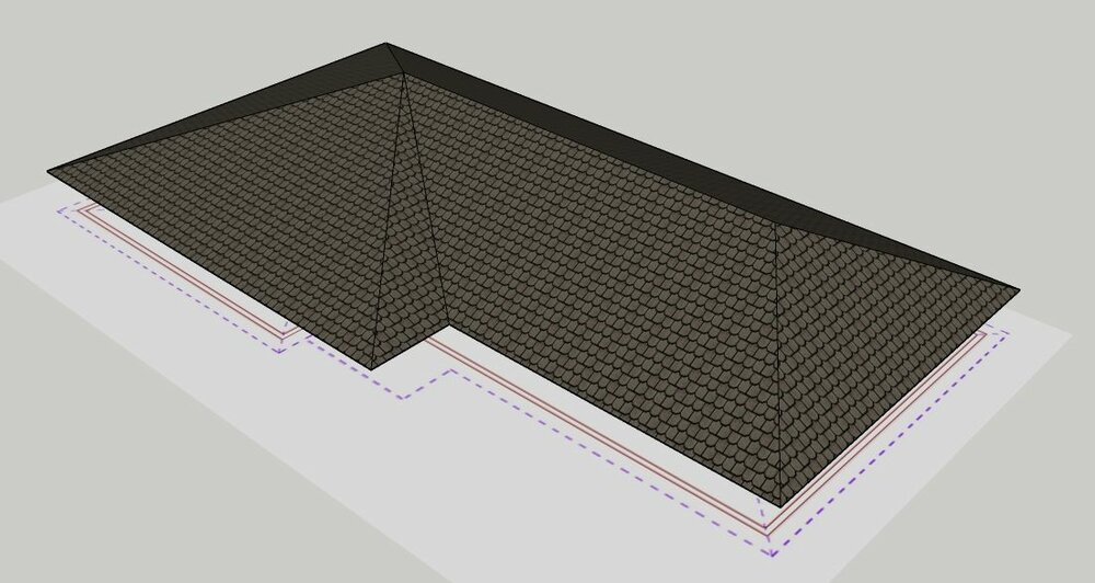

Hover Опубліковано: 7 вересня 2010 Поділитись Опубліковано: 7 вересня 2010 ДА использую SkethcUp, с архитектурным плагином. Так лучше понимание что делаешь, по крыши что то если нужно обращайтесь. А что вам нужно по вашей крыши схему стропил или квадратуру. 1 Посилання на коментар Поділитися на інших сайтах More sharing options...

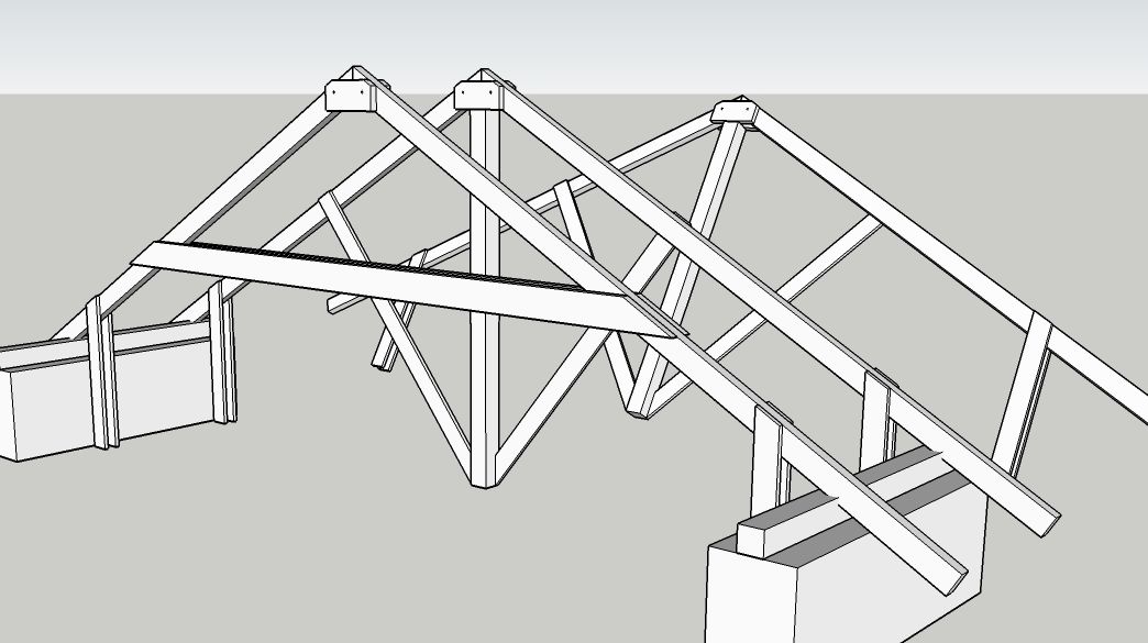

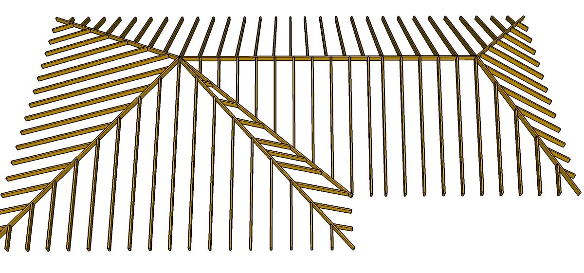

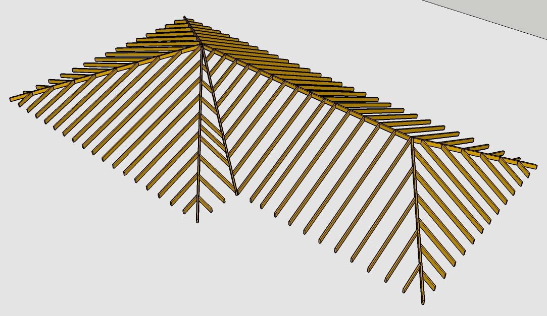

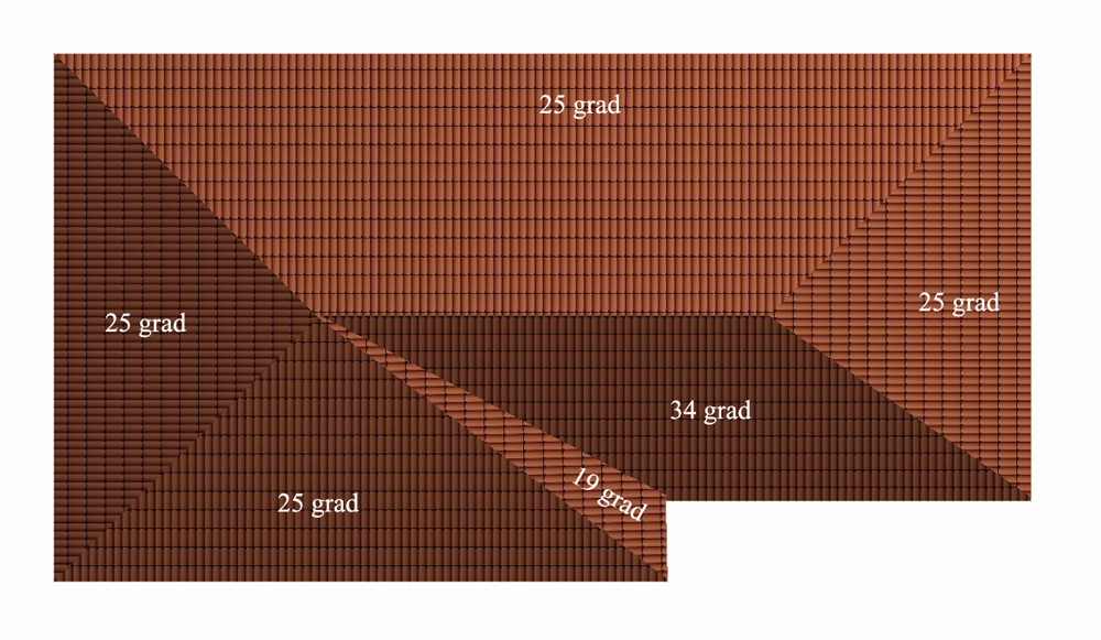

daniel Опубліковано: 7 вересня 2010 Поділитись Опубліковано: 7 вересня 2010 понял, попробую найти этот архитектурный плагин себе вчера-сегодня вообще побыл в роли гиганта мысли и вспоминал тригонометрию, что бы просчитать высоту конька используя синусы и косинусы углов наклона крыши пришлось даже погуглить, что бы вспомнить кто такой синус и косинус :D ну нужно в принципе и квадратура, вид стропильной системы.. да и по сути расчёт сколько чего нужно для стропилки... (что бы и дерево уже заказывать и метротайл просчитать правильно) вот обдумывал, в принципе углы наклона скатов можно брать 25 градусов, наклон ендовы 20 градусов и наклон бокового левого ската во дворе 34 градуса... при таком раскладе углов наклона с улицы крыша будет симетрична, а со двора диспропорция в 9 градусов в принципе не собо видна будет и не критична.. высота до конька при таких углах у меня вышла 2.50м вроде... стропилы планируем опирать на 8-ми-метровые балки между 2м этажом и крышей (не на мауэрлаты), вылет под софит 40 см по всему периметру.. Посилання на коментар Поділитися на інших сайтах More sharing options...

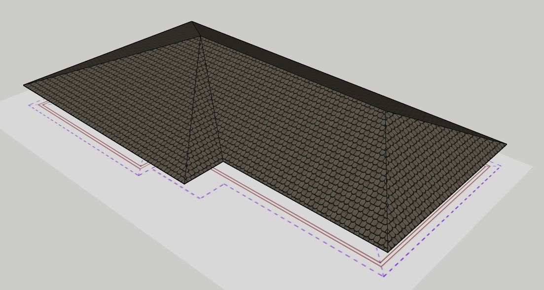

Hover Опубліковано: 8 вересня 2010 Поділитись Опубліковано: 8 вересня 2010 Значит так смотрим выбираем, хотя 1 Посилання на коментар Поділитися на інших сайтах More sharing options...
daniel Опубліковано: 8 вересня 2010 Поділитись Опубліковано: 8 вересня 2010 спасибо огромное! только вот площадь крыши какая-то подозрительная вышла... 150-160 квадратов.. а должна быть 180-190.. да и углы наклона почему то везде разные Вы по другому расстави ли их? ещё Вы пропустили на картинке площадь одного ската, который должен быть под другим углом (у меня на рисунке 34 градуса, у Вас 32,4*) эти свежие картинки отличаются от тех, что Вы приводили ранее: www.stroimdom.com.ua/forum/showpost.php?p=672702&postcount=28 там углы Вы делали 30* и площадь крыши вышла 180 кв. м. (хотя в последних рисунках Вы просто не нанесли площадь одного ската, поэтому несостыковка вышла ) Посилання на коментар Поділитися на інших сайтах More sharing options...
