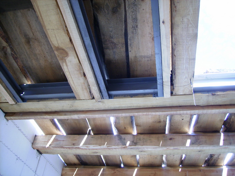

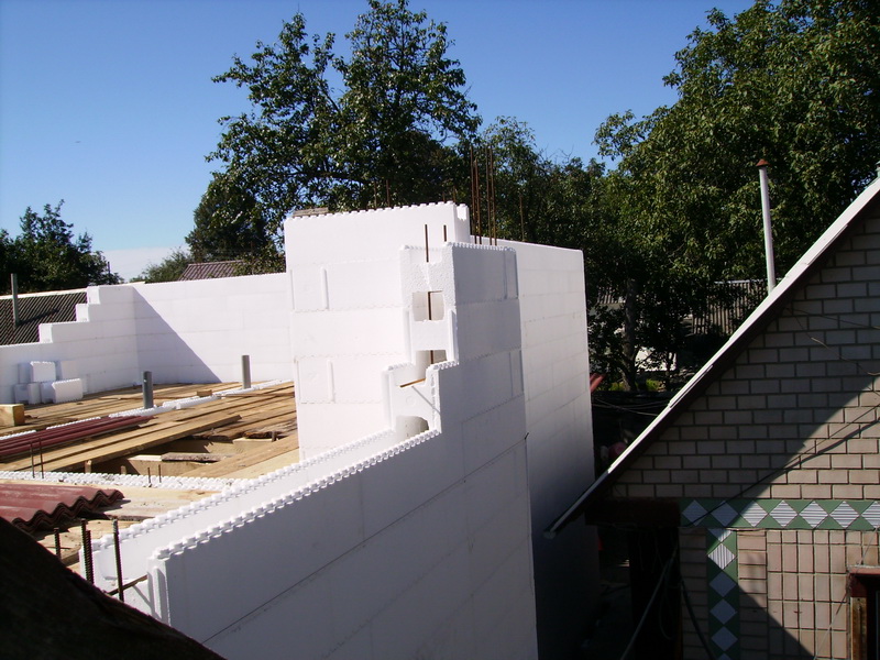

daniel Опубліковано: 2 вересня 2010 Автор Поділитись Опубліковано: 2 вересня 2010 итак, как обещал, вручили мне сегодня счёт-фактуру за проделанные работы.. в них вошли - укладка термоблоков (468 шт) - установка балок перекрытия (25 балок, правда почему то не посчитали 25 балок дополнительных для подвесного потолка) - установка 6 швейлеров (3 на перекрытие и 3 для укрепления балочек подвесного потолка) - сварка армопояса (поварили 100 метров арматуры для связки 2х зданий по второму этажу) итого: 9000 грн (округлили), хотя я ожидал, что будет больше... но у меня работники совестные, практически свои... они давно у нас.. ремонты не раз делали.. забор.. отделку различную.. поэтому отношения и качество работ - отменное! так что, как я вчера и предполагал и высчитал - первый этаж из термоблока (без отделки естессно) + балочное перекрытие обошлось 40 000 грн. со всеми материалами и работами. Сегодня очистили чердак, выкинули оттуда такую кучу барахла!!! Демонтировали старый заглушенный дымоход... Сняли с фронтонов и перевесили пониже подведенный свет, телефон... правда сптниковую антенну сняли с концами, так что прийдётся довольствоваться месяц фильмами и сериалами с интернета (хотя мы и так ими в основном довольствуемся уже 2.5 года) В субботу вычистят чердак от глины и всяких досток.. наверное прицеп вывезем, если не больше. и можно будет приступать к демонтажу старых фронтонов и крыши, если погода позволит.. Посилання на коментар Поділитися на інших сайтах More sharing options...

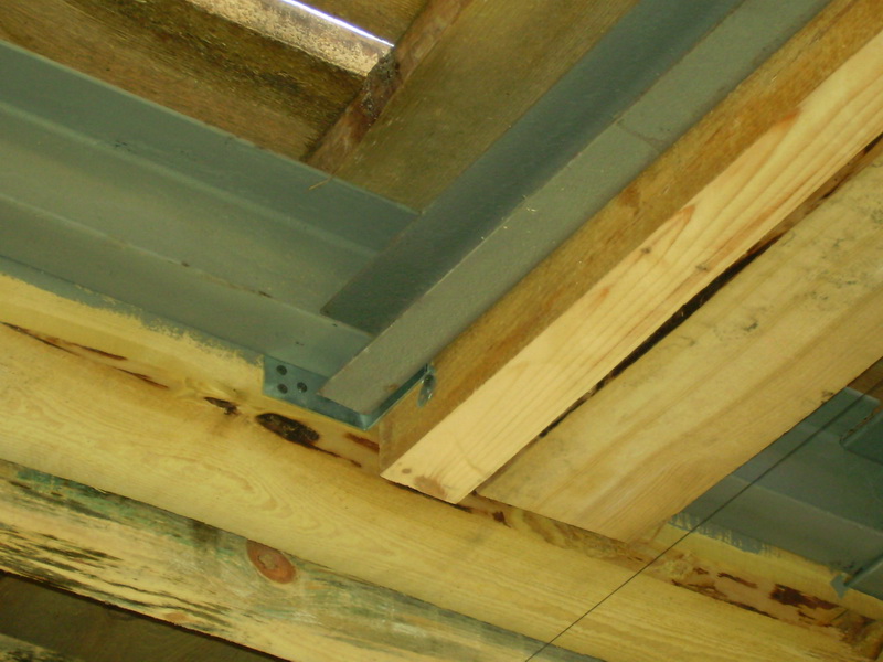

Sharkan Опубліковано: 2 вересня 2010 Поділитись Опубліковано: 2 вересня 2010 балки перекрытия заказали даметром 200*150.. обработали 2 раза ОгнеБиоЗащитой Композит, обмотали рубероидом и заложили в термоблок.. потом встал спорный вопрос, к чему будет крепиться будущий потолок.. на форуме есть темка с подобным обсуждением, там люди советовали от всех болезней делать двойной каркас из металопрофиля и можно крепить прямо к балкам перекрытия и потом подбивать гипсокартон.. но мне добрые люди посоветовали заложить отдельно дополнительные балочки паралельно с балками перекрытия и опустить их на 2-3 см ниже балок перекрытия.. тем самым мы изолируем будущий гипсокартонный потолок от тряски, когда сверху будут ходить по второму этажу... в моём случае над холлом пришлось использовать 3 швеллера (14см), что бы опереть балки перекрытия.. также потом прикрепили 3 швеллера (8см) для укрепления балочек для потолка.. А Вы ссылочку на эту темку где обсуждается к чему будет крепится потолок не подбросите ? Посилання на коментар Поділитися на інших сайтах More sharing options...
daniel Опубліковано: 2 вересня 2010 Автор Поділитись Опубліковано: 2 вересня 2010 вот она www.stroimdom.com.ua/forum/showthread.php?p=660366#post660366 1 Посилання на коментар Поділитися на інших сайтах More sharing options...

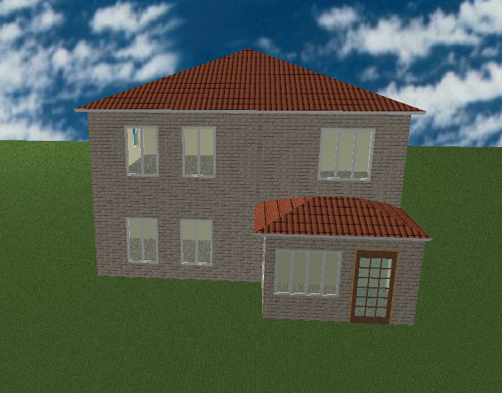

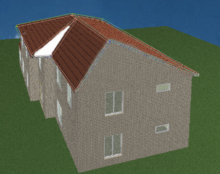

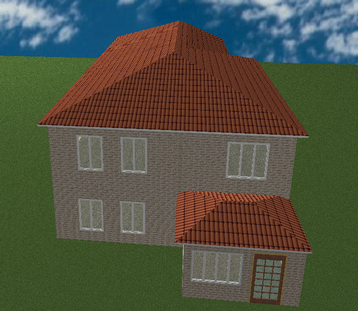

daniel Опубліковано: 2 вересня 2010 Автор Поділитись Опубліковано: 2 вересня 2010 Сегодня ездил к человеку, который планирует мне крышу делать... Форма крыши, которую я запланировал, точнее которую мне нарисовал автоматически 3Д-Хоум (на первой странице) не выйдет на практике из-за несостыковки коньков, пары ендов и ещё там пары мелочей... поэтому там будет конструкция намного проще, будет шатровая крыша с вырезом небольшим на четверть.. поробую нарисовать её позжее, потому что на пальцах не объяснить... Посилання на коментар Поділитися на інших сайтах More sharing options...

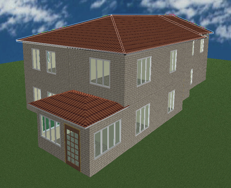

daniel Опубліковано: 2 вересня 2010 Автор Поділитись Опубліковано: 2 вересня 2010 а вот и наврал полез только что погуглил и выяснил, что моя крыша будет не шатровая, а Вальмовая крыша (или полувальмовая) - вальмовые крыши имеют четыре ската. Два из них представляют собой трапеции (по длинным сторонам) и два треугольных ската по коротким. просто моя крыша на четверть сзади будет немного несиметричная... нарисую - покажу потом.. Посилання на коментар Поділитися на інших сайтах More sharing options...

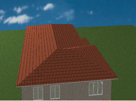

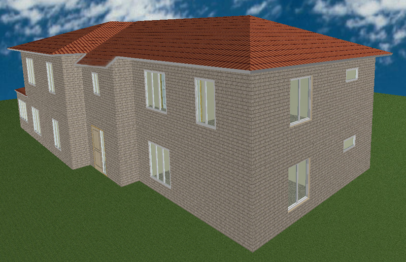

daniel Опубліковано: 2 вересня 2010 Автор Поділитись Опубліковано: 2 вересня 2010 только что настряпал в фотошопе новый макет крыши... такой вот полуужас выходит: - с улицы будет выглядеть как вальмовая симетричная крыша, а со двора (невидимая сторона дома) - будет маленький фронтончик, зашитый вагонкой (над углублением в здании) и несиметричный фронтон с внутренней стороны здания (над спальней).. Посилання на коментар Поділитися на інших сайтах More sharing options...

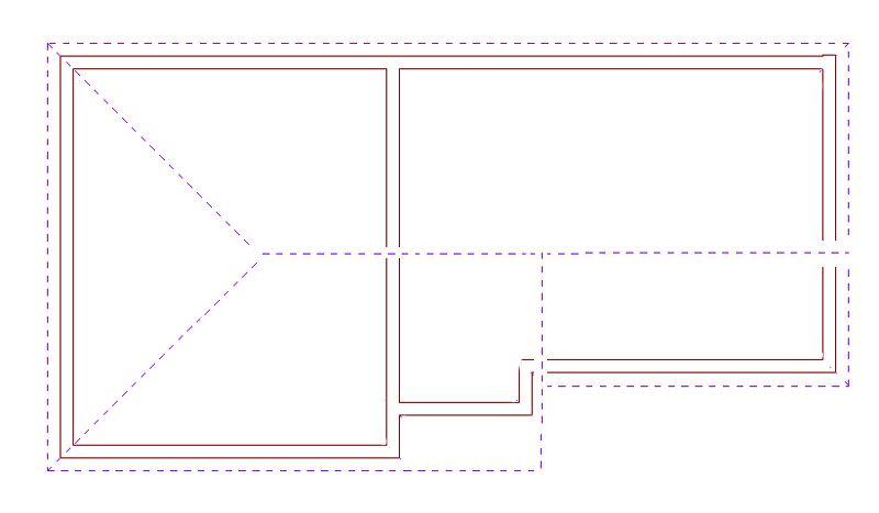

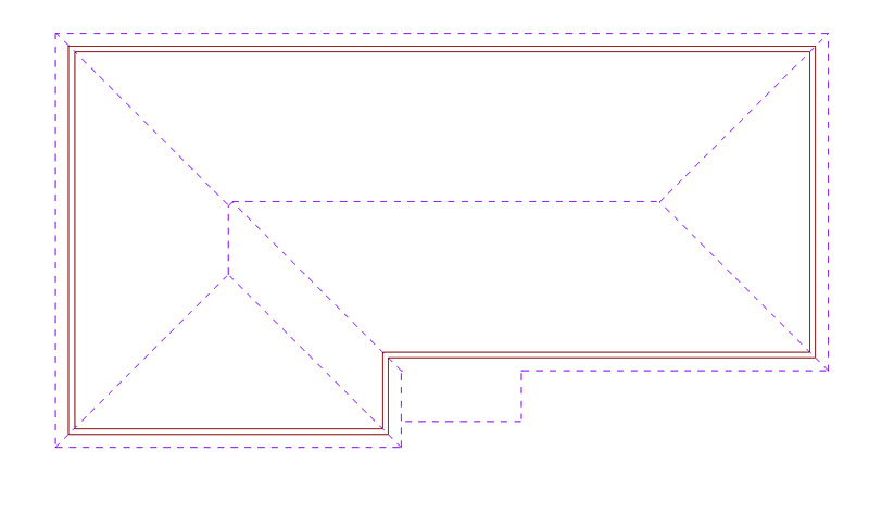

daniel Опубліковано: 2 вересня 2010 Автор Поділитись Опубліковано: 2 вересня 2010 и вот такой вот чертеж крыши сверху выходит: Посилання на коментар Поділитися на інших сайтах More sharing options...

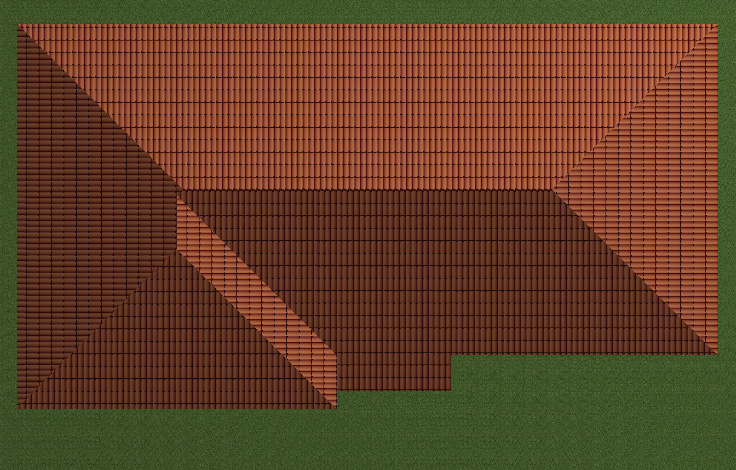

Optimalist Опубліковано: 3 вересня 2010 Поділитись Опубліковано: 3 вересня 2010 только что настряпал в фотошопе новый макет крыши... такой вот полуужас выходит: - с улицы будет выглядеть как вальмовая симетричная крыша, А где же симметрия? Хотя бы для взгляда с улицы? Ведь с одной стороны фронтон, а с другой - скат. Ничего, зато уж точно ни у кого такой крыши не будет. 1 Посилання на коментар Поділитися на інших сайтах More sharing options...

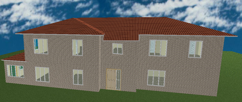

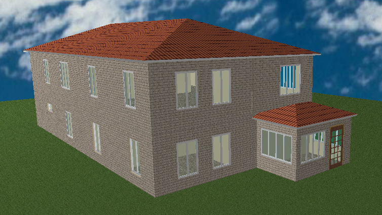

daniel Опубліковано: 3 вересня 2010 Автор Поділитись Опубліковано: 3 вересня 2010 с улицы вид - это там где беседочка маленькая - с противоположной стороны несиметричного фронтона выглядеть должно вот так: Посилання на коментар Поділитися на інших сайтах More sharing options...
daniel Опубліковано: 3 вересня 2010 Автор Поділитись Опубліковано: 3 вересня 2010 это если смотреть с высоты с улицы, и справа (что практически не просматривается) - то выглядит так: Посилання на коментар Поділитися на інших сайтах More sharing options...
daniel Опубліковано: 3 вересня 2010 Автор Поділитись Опубліковано: 3 вересня 2010 а со двора (непросматриваемого) вид может быть такой: (белым цветом - это типа фронтончик зашивается вагонкой) Посилання на коментар Поділитися на інших сайтах More sharing options...

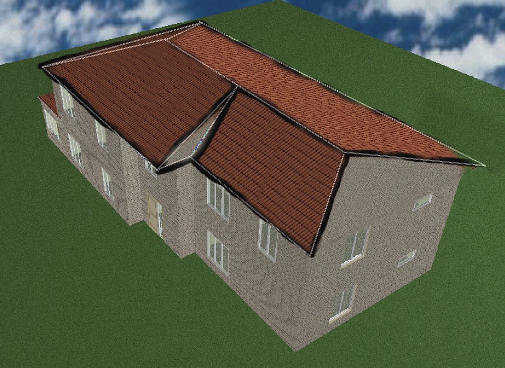

daniel Опубліковано: 3 вересня 2010 Автор Поділитись Опубліковано: 3 вересня 2010 вобщем думал думал... удостоверился, что вышеприведённый макет крыши - полное Г с точки зрения естетичности и внешнего вида, поэтому за сегодняшний день придумал еще 2 формы крыши, и одна из них вероятно является самая удачная и не сильно сложная.. - решил вобщем делать по всему периметру симетрию, при этом пожертвовать 2-3 ряда термоблоков на выступе здания там где вход, и спустить скат крыши ниже в форме козырька, но с тем же углом наклона как и у всего ската.. в таком случае прийдётся жертвовать окном, точнее нужно будет опускать окно (которое над входом и освещает лестницу внутри дома, будет от колена до уровня головы) либо же делать его какойто экстравагантной формы (а планировалось 100*150, но в высоту места будет меньше чем расчитывал, то прийдётся подумать ещё про окно) - правда пока что не знаю, какой должен быть угол наклона крыши... прикидывал с 30 градусами, но как по мне, то можно было бы и меньше, градусов 20 сделать.. нужно уточнить допустимые углы для металочерепицы (поскольку мой кровельщик сказал 30 градусов, а мне мало вериться) --- плюс ко всему, очень плотно стал рассматривать вопрос накрытия крыши не металочерепицей, а КОМПОЗИТКОЙ.. Посилання на коментар Поділитися на інших сайтах More sharing options...

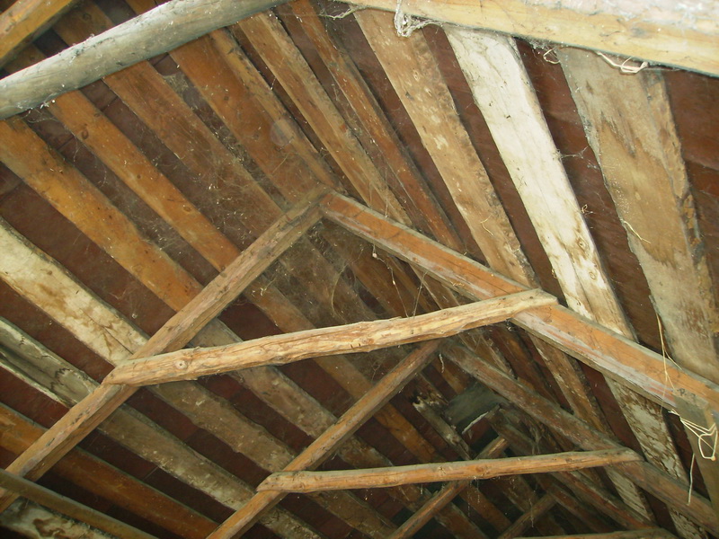

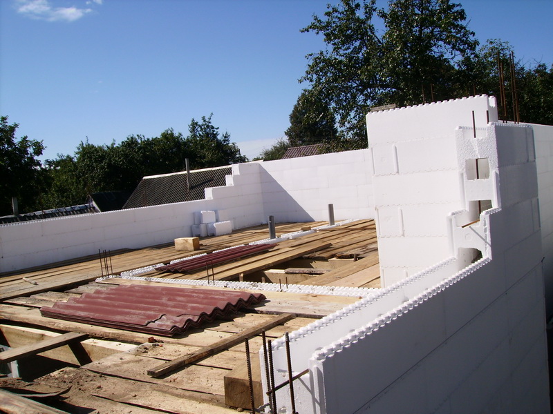

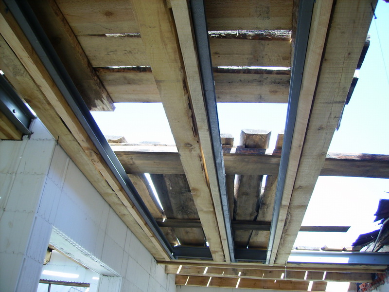

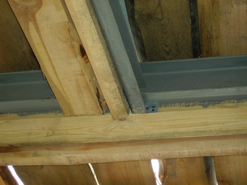

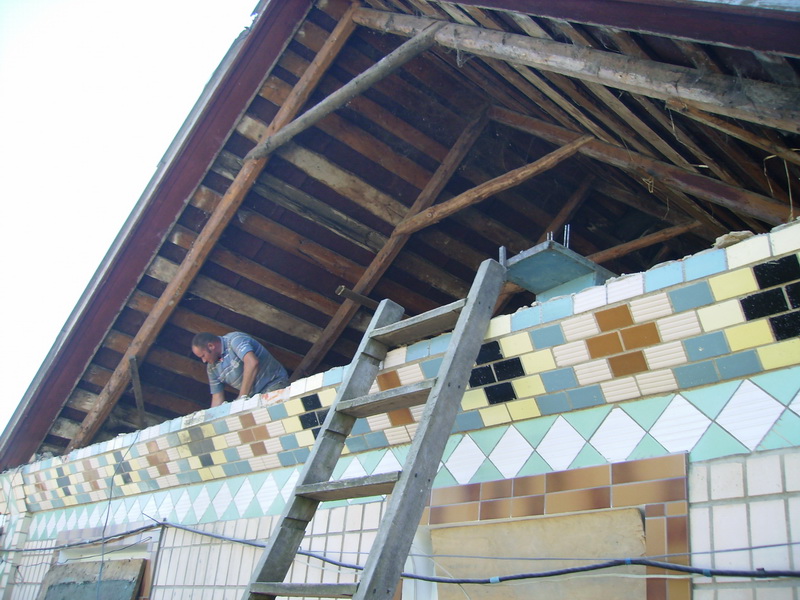

daniel Опубліковано: 4 вересня 2010 Автор Поділитись Опубліковано: 4 вересня 2010 что-то забраковали и этот макет моей крыши.. всё ещё в раздумиях.. уже также начал изучать вопрос покрытия крыши ЦПЧ... тем временем, пока мне бомбять фронтоны и чистят крышу от глины - добрался до фотика и сделал несколько свежих снимков... Это конструкция укрепления дополнительных балочек для подвесного ГК потолка швеллерами: 1 Посилання на коментар Поділитися на інших сайтах More sharing options...

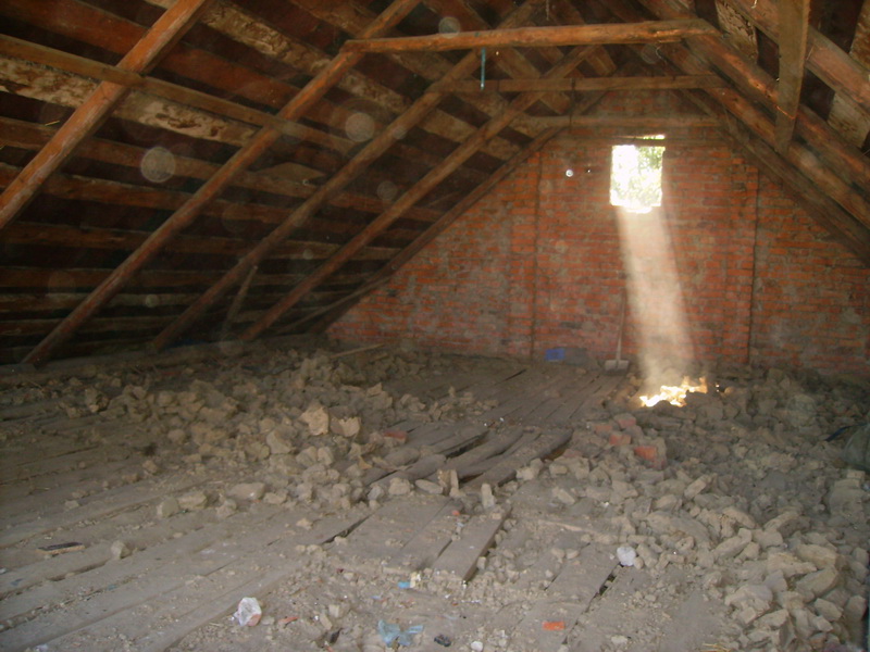

daniel Опубліковано: 4 вересня 2010 Автор Поділитись Опубліковано: 4 вересня 2010 разбомбили уже один фронтон... снимают глину... обратите внимание на стропильную конструкцию 60-х годов жесть под шифером лежит с 60-го года - как новенькая Посилання на коментар Поділитися на інших сайтах More sharing options...

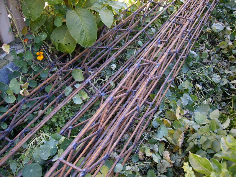

daniel Опубліковано: 4 вересня 2010 Автор Поділитись Опубліковано: 4 вересня 2010 - первые фото второго этажа над термоблочной пристройкой.. там будет спальня (+гардероб), санузел+ванная, детская.. - наварили армопояса на второй этаж для стяжки 2х зданий.. 1 Посилання на коментар Поділитися на інших сайтах More sharing options...

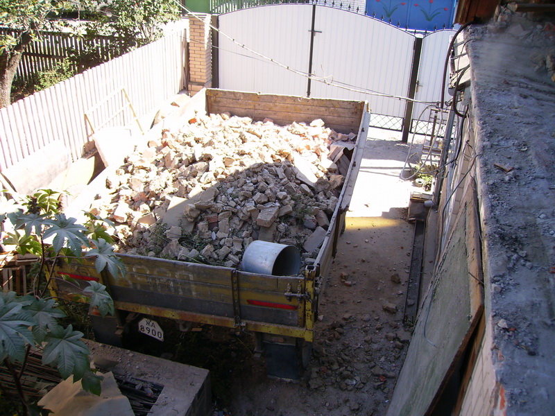

daniel Опубліковано: 7 вересня 2010 Автор Поділитись Опубліковано: 7 вересня 2010 из последних новостей: - очистили чердак от глины и 2х кирпичных фронтонов.. в сумме вывезли 2 прицепа тонн по 5... - сняли верхний слой досок (пока) на чердаке... - сняли шифер (осталась жесть и стропилка) - прикрыли слегка фронтоны небольшими тентами.. - завтра должны привезти балки перекрытия (7-ми метровые) и будем залаживать, а опосле начнут разбирать старую стропилку.. Отказался от услуг кровельщиков, которые никогда не слышали о композитной черепице и собирались металочерепицу укладывать минимум под 30 градусов (в товремя как минимальный угол разрешается 12 градусов)... Всё таки собрался духом и решился крыть крышу КОМПОЗИТНОЙ (безшумной) металочерепицей Метротайл... По прежнему кручу-верчу вопрос с формой крыши... уже появились ещё 2 новых варианта решения.. весь в раздумиях и просчётах.. Посилання на коментар Поділитися на інших сайтах More sharing options...
