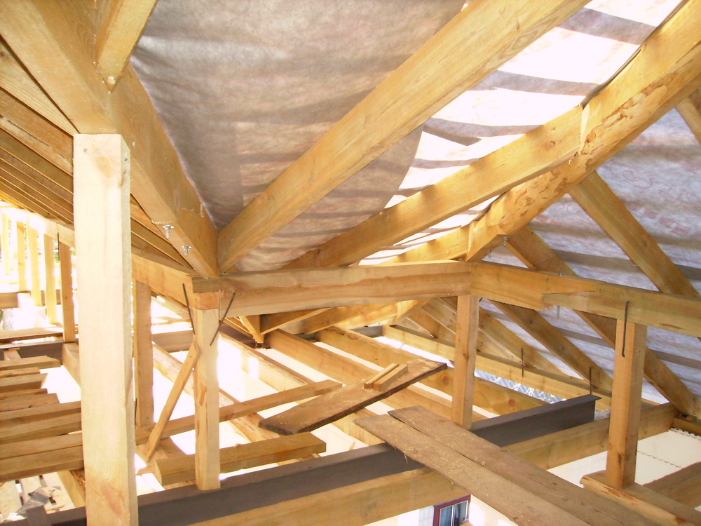

А протекает я думаю тут,см. фото(взято с вашей ветки),плохо сделана мембрана,не натянута.
Началось когда потеплело??
В ендове возникает обратная тяга,часть снега расстаяла,часть нет ,а расстаявший расширяясь и стекая,упирается в лёд и поднимается вверх и стороны,и лист ендовы не справляется,затекает за неё и попав в провисшую мембрану образовывает озеро и/или не течёт вниз к карнизу.
Не переживайте,не Вы первый,переделают.
Подтверждение того,что я всегда говорил,на "черепичных" крышах,если больше чем два ската,всегда нужна сплошная битумная гидроизоляция по сплошному настилу....что не нравится заказчикам,"Вам бы,кровельщикам,только удорожить"...
И что говорит "фирма",которая делала??в любом случае это её вина и должна переделать,приличные кровельщики дают два года гарантии(скажу по опыту,в первый год вылазят явные косяки,после первых оттепелей,второй скрытые)

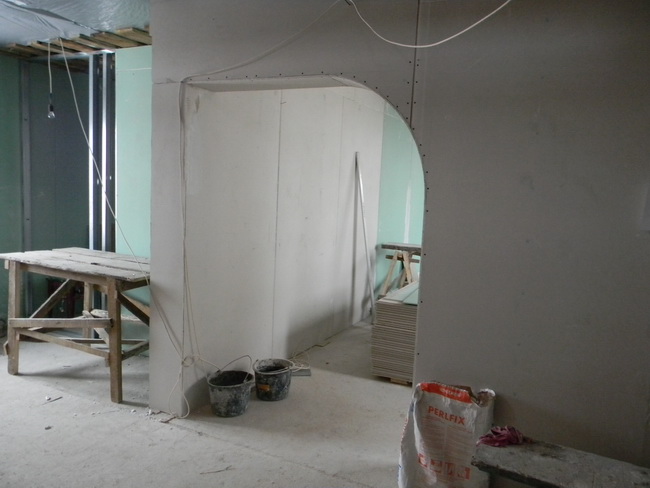

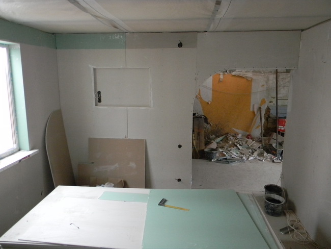

ну и на последок проделанная вчера в кухне-столовой обклейка гипсокартоном :) Кнауф Перлфикс творит чудеса!
Вопрос!!! Каким образом удалось скрестить подрозетники, электрораспред коробки + пенопластовую стену + гипсокартон на перлфиксе....
Все никак не определюсь что сначала, лепить на гипс подрозетники и потом при поклейке гипсокартона просто вырезать под подрозетники большие отверстия или сначала ГКЛ на стену а потом уже угадывать где вырезать, но есть вероятность зацепить провод и тогда "катастрофф"...
расказываю как мои деклают..
- вначале разметили где будут розетки, выключатели, коробки..
- прорезали штробы, заложили в метал. гофрах (в пенопласте) провода до нужных точек..
- потом обклеили всё гипсокартоном, при этом сделали пометки на гипсокартоне сразу при поклейке где уже вырезаны подрозетники (видать строители отмеряли просто сразу при прикладывании листа ГКЛ к стене)..
- потом коронкой просверлили легонько гипсокартон в отмеченных местах и увидели там подведённые провода в гофрах..

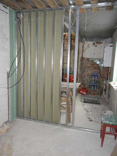

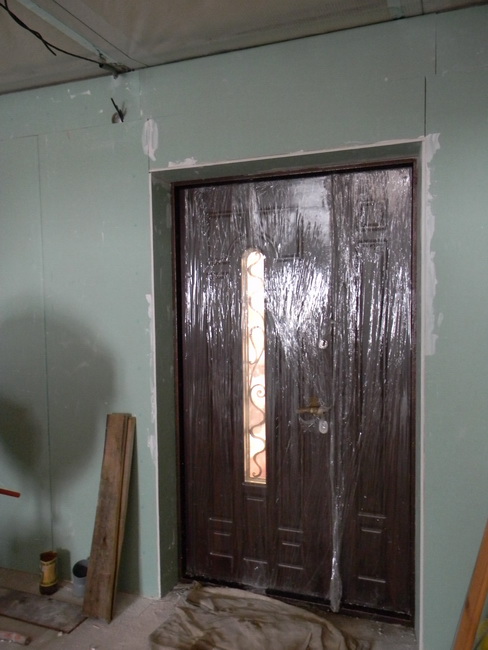

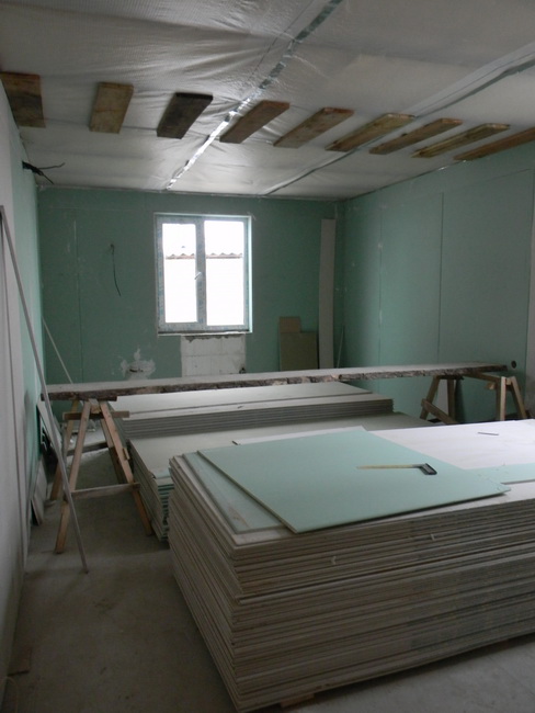

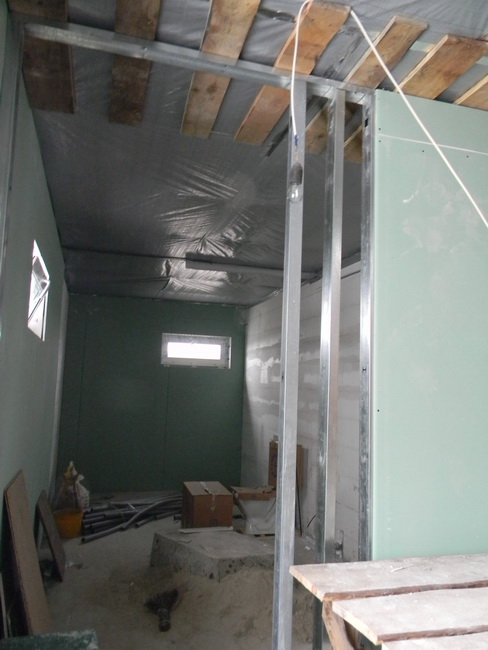

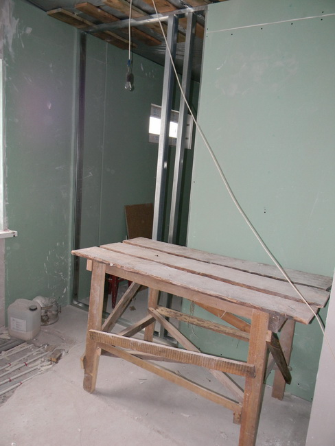

отгипсокартонили половину холла.. на кухне сделали нишу под телевизор и на входе - арку.. подготовили платформу для создания короба (бордюра) на потолке, который будет визуально разделять кухню и столовую..

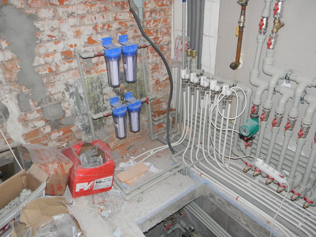

монтаж подведения воды в дом выглядит пока-что так:
- в приямке (подвод из земли 2х труб, одна от колодца с насосом, вторая от центральной городской воды, установлены 2 гидроакумулятора, сепаратор, редукторы давления, краны перекрывающие подачу воды)
- над приямком (фильтры очистки воды для первого и второго этажа, подача воды к котлу. на первый и второй этажи, для полива на улицу)

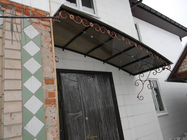

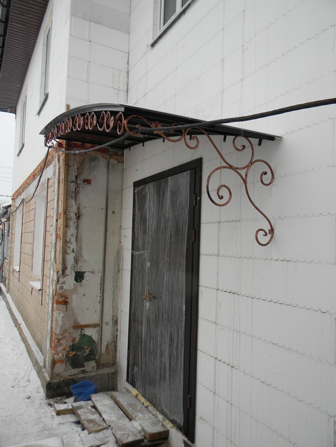

настоящим новогодним подарком стал козырёк над входной дверью, который нам изготовили в течении недели:
