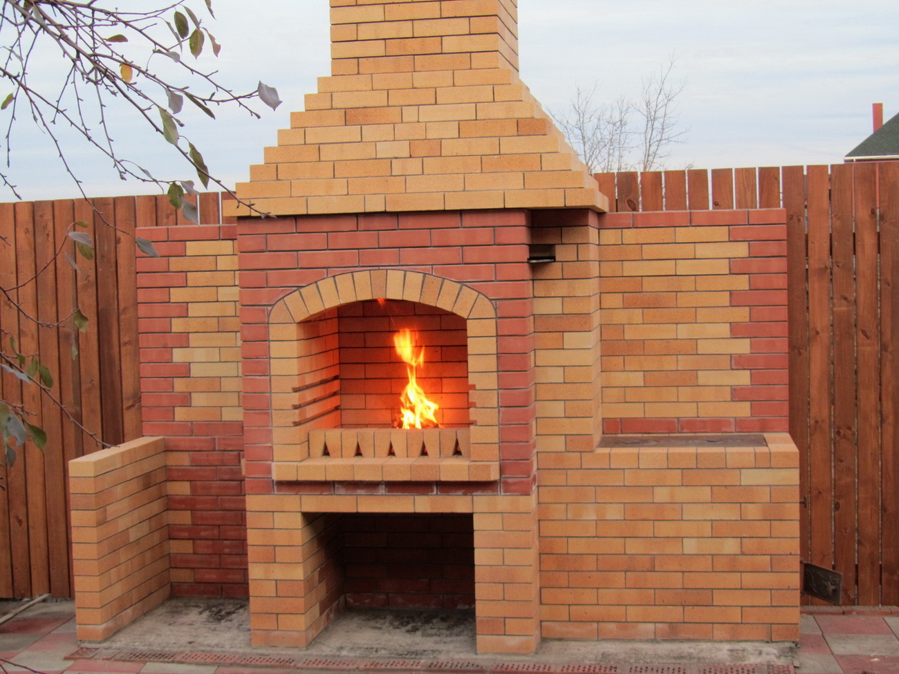

Александр Замашка Опубліковано: 11 вересня 2010 Поділитись Опубліковано: 11 вересня 2010 Саня ... Так это же просто КРАСОТА !!! Теперь я задумался ... а если еще и углы закруглить ...? Посилання на коментар Поділитися на інших сайтах More sharing options...
aleksandr-ta Опубліковано: 12 вересня 2010 Автор Поділитись Опубліковано: 12 вересня 2010 Можно и закруглить, а перебора не будет? Облицовочный кирпич то пустотелый. Либо углы делать из огнеупора. Посилання на коментар Поділитися на інших сайтах More sharing options...
Александр Замашка Опубліковано: 12 вересня 2010 Поділитись Опубліковано: 12 вересня 2010 Ты внутрянку из ША-8 подними, а между облицовочным кирпичем и шамотом поставь 7 мм картон ... Посилання на коментар Поділитися на інших сайтах More sharing options...
aleksandr-ta Опубліковано: 12 вересня 2010 Автор Поділитись Опубліковано: 12 вересня 2010 Внутренности выложены из ШБ-5, картон поставил. Просто закругленный кирпич из огнеупора связан с облицовкой и не связан с топкой. Здесь видно картон.(ссылка устарела)[/url](ссылка устарела)[/url] Посилання на коментар Поділитися на інших сайтах More sharing options...
aleksandr-ta Опубліковано: 16 вересня 2010 Автор Поділитись Опубліковано: 16 вересня 2010 (ссылка устарела)[/url] Немного сегодня не успел закончить. 1 Посилання на коментар Поділитися на інших сайтах More sharing options...
aleksandr-ta Опубліковано: 17 вересня 2010 Автор Поділитись Опубліковано: 17 вересня 2010 Сегодня закончил этот печной комплекс. (ссылка устарела)[/url] 5 Посилання на коментар Поділитися на інших сайтах More sharing options...
AndyAntonov Опубліковано: 17 вересня 2010 Поділитись Опубліковано: 17 вересня 2010 Скажите, а две дверки под горнилом в центре комплекса для чего? Посилання на коментар Поділитися на інших сайтах More sharing options...
aleksandr-ta Опубліковано: 17 вересня 2010 Автор Поділитись Опубліковано: 17 вересня 2010 Это дверки зольника, Колосники расположены по всей ширине барбекю. Здесь небольшое видео пробной топки. photofile.ru/users/aleksandr-ta/video/v15280565164/view/ 2 Посилання на коментар Поділитися на інших сайтах More sharing options...
aleksandr-ta Опубліковано: 17 вересня 2010 Автор Поділитись Опубліковано: 17 вересня 2010 Еще небольшой ролик. photofile.ru/users/aleksandr-ta/video/v1528186b88e/view/ Посилання на коментар Поділитися на інших сайтах More sharing options...

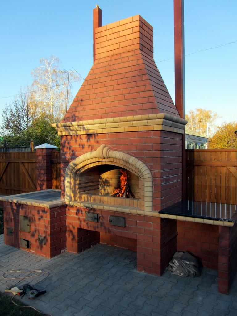

aleksandr-ta Опубліковано: 13 жовтня 2010 Автор Поділитись Опубліковано: 13 жовтня 2010 Предпоследний уличный печной комплекс в этом году закончен. 1 Посилання на коментар Поділитися на інших сайтах More sharing options...
aleksandr-ta Опубліковано: 23 жовтня 2010 Автор Поділитись Опубліковано: 23 жовтня 2010 Последнее барбекю в этом году, перехожу на камины. 1 Посилання на коментар Поділитися на інших сайтах More sharing options...

Dronnn Опубліковано: 4 грудня 2010 Поділитись Опубліковано: 4 грудня 2010 Добрый вечер! Подскажите, пожалуйста: 1)можно ли топку барбекю выложить из прессованного облицовочного кирпича ("Фагот") и футеровать шамотным в1/4 кирпича? 2) из какого кирпича сложить трубу, кроме печного и шамотного? Или других вариантов нет? Печного, нормального качества и с приемлемой геометрией, у нас найти невозможно! Посилання на коментар Поділитися на інших сайтах More sharing options...
aleksandr-ta Опубліковано: 5 грудня 2010 Автор Поділитись Опубліковано: 5 грудня 2010 Добрый вечер! Подскажите, пожалуйста: 1)можно ли топку барбекю выложить из прессованного облицовочного кирпича ("Фагот") и футеровать шамотным в1/4 кирпича? 2) из какого кирпича сложить трубу, кроме печного и шамотного? Или других вариантов нет? Печного, нормального качества и с приемлемой геометрией, у нас найти невозможно! 1. Если футеровать то можно, оставив при этом зазор между облицовкой и футеровкой в 5 мм, лучше проложить между ними базальтовый картон. 2. Трубу можно также - облицовка из прессованного, футеровка из любого полнотелого керамического кирпича в четверть, геометрию кирпича внутри никто не увидит. Посилання на коментар Поділитися на інших сайтах More sharing options...
V.A.N. Опубліковано: 5 грудня 2010 Поділитись Опубліковано: 5 грудня 2010 (ссылка устарела) Более простой вариант печи-казана и барбекю с отделкой натуральным камнем. Александр, а что это справа от барбекюшки за сооружение? Для чего оно надо? Дрова хранить или для каких-то других целей? Зачем на печке столько дверок? Одна - топка, вторая -зольник а ещё две по бокам для чего? 1 Посилання на коментар Поділитися на інших сайтах More sharing options...
Dronnn Опубліковано: 5 грудня 2010 Поділитись Опубліковано: 5 грудня 2010 1. Если футеровать то можно, оставив при этом зазор между облицовкой и футеровкой в 5 мм, лучше проложить между ними базальтовый картон. 2. Трубу можно также - облицовка из прессованного, футеровка из любого полнотелого керамического кирпича в четверть, геометрию кирпича внутри никто не увидит. Спасибо за ответ! А трубу можно ложить из керамического пустотелого кирпича без футеровки? И еще вопрос: как делается прямое( не арочное) перекрытие топки? На уголках или прокладывают толстую арматуру? Боюсь, уголок не выдержит температуру. Посилання на коментар Поділитися на інших сайтах More sharing options...
aleksandr-ta Опубліковано: 5 грудня 2010 Автор Поділитись Опубліковано: 5 грудня 2010 Спасибо за ответ! А трубу можно ложить из керамического пустотелого кирпича без футеровки? И еще вопрос: как делается прямое( не арочное) перекрытие топки? На уголках или прокладывают толстую арматуру? Боюсь, уголок не выдержит температуру. Посмотрите здесь. www.stroimdom.com.ua/forum/showthread.php?t=50021&page=5 1 Посилання на коментар Поділитися на інших сайтах More sharing options...
aleksandr-ta Опубліковано: 5 грудня 2010 Автор Поділитись Опубліковано: 5 грудня 2010 Александр, а что это справа от барбекюшки за сооружение? Для чего оно надо? Дрова хранить или для каких-то других целей? Зачем на печке столько дверок? Одна - топка, вторая -зольник а ещё две по бокам для чего? Для чего надо не знаю, заказчик захотел я сделал. Две дверцы по бокам это чистки. 1 Посилання на коментар Поділитися на інших сайтах More sharing options...
V.A.N. Опубліковано: 6 грудня 2010 Поділитись Опубліковано: 6 грудня 2010 Тогда объясните дремучему для чего эти чистки нужны? Думал чистки это для дымоходов. Посилання на коментар Поділитися на інших сайтах More sharing options...
aleksandr-ta Опубліковано: 6 грудня 2010 Автор Поділитись Опубліковано: 6 грудня 2010 Они и есть для дымохода, в данной печи стоит три прочистные дверцы, на каждый опускной канал по одной. Такая система у данной печи-казана. Посмотрите в начале этой темы. 1 Посилання на коментар Поділитися на інших сайтах More sharing options...
