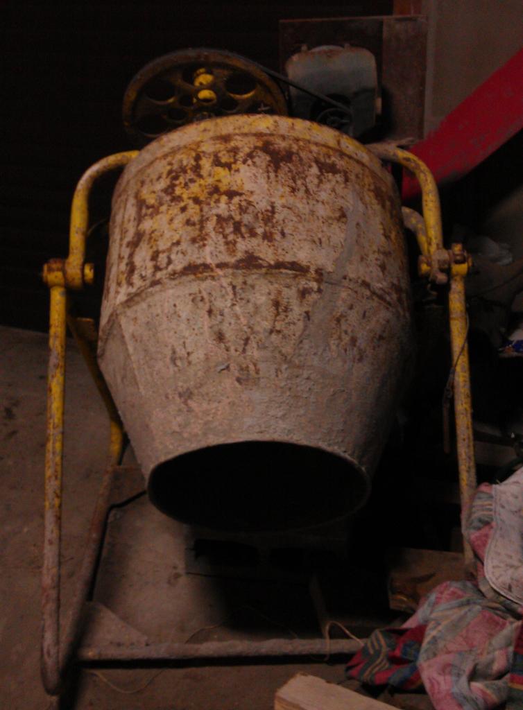

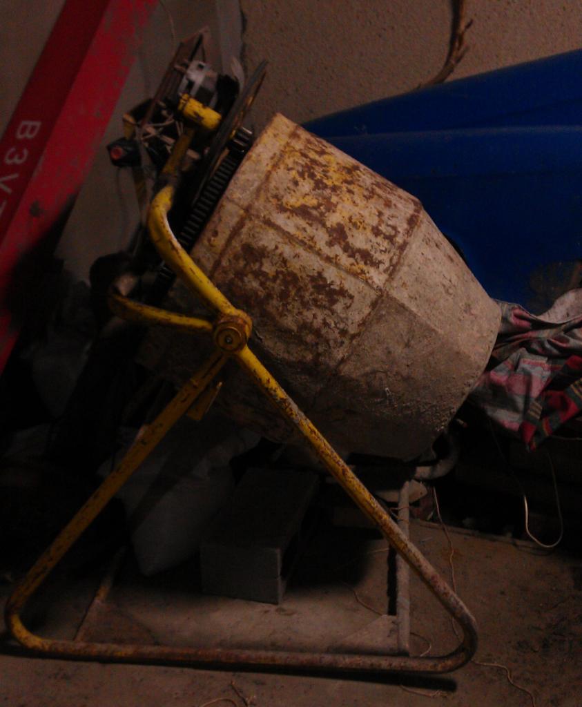

aleeck Опубліковано: 11 березня 2012 Поділитись Опубліковано: 11 березня 2012 (змінено) подскажите пожалуйста!! стоит ли заморачиваться с подобным агрегатом, у меня на данном этапе нет острой необходимости в бетономешалке а тут вот подвернулась за 1500гр, может еще и поторгуюсь с подобной мешалкой сталкивался но у той был планетарный редуктор, а тут как то все снаружи, ЧТО СКАЖИТЕ? Змінено 11 березня 2012 користувачем aleeck Посилання на коментар Поділитися на інших сайтах More sharing options...
YuV Опубліковано: 11 березня 2012 Поділитись Опубліковано: 11 березня 2012 aleeck, Попробуйте сбить цену раза в два!... Мне кажется подобные конструкции не совсем удобные в работе... Я предпочитая только таку конструкцию ......... Посилання на коментар Поділитися на інших сайтах More sharing options...
aleeck Опубліковано: 11 березня 2012 Поділитись Опубліковано: 11 березня 2012 сбивать конечно буду пробовать а вот ваша как по мне стремновата, я смотрю на нее и хочется придержать чтобы не свалилась спасибо Посилання на коментар Поділитися на інших сайтах More sharing options...
YuV Опубліковано: 11 березня 2012 Поділитись Опубліковано: 11 березня 2012 сбивать конечно буду пробовать а вот ваша как по мне стремновата, я смотрю на нее и хочется придержать чтобы не свалилась спасибо Не правда! Одна у меня работает года четыре, таскается с объекта на объект, никто ее не жалет, грузят по полной. Правда последнее время при больших загрузках немного тормозит. Похоже она уже свое отработала. Минувшим летом прикупили еще одну такую же. Да, на счет устойчивости там полный порядок, единственное нужно выставить более менее горизонтально. За четыре года на моих глазах падала один раз и то у соседа одолжившего на пару часов, потому как на своей в очередной раз в самый не подходящий момент порвался ремень. А вообще очень удобная, загрузку/выгузку можна делать повернув под любым углом (оборачивается на 360град). Мое мнение: Только такая конструкция! 2 Посилання на коментар Поділитися на інших сайтах More sharing options...
aleeck Опубліковано: 12 березня 2012 Поділитись Опубліковано: 12 березня 2012 есть еще мнения?? Посилання на коментар Поділитися на інших сайтах More sharing options...
homko Опубліковано: 12 березня 2012 Поділитись Опубліковано: 12 березня 2012 подскажите пожалуйста!! стоит ли заморачиваться с подобным агрегатом, у меня на данном этапе нет острой необходимости в бетономешалке а тут вот подвернулась за 1500гр, может еще и поторгуюсь с подобной мешалкой сталкивался но у той был планетарный редуктор, а тут как то все снаружи, ЧТО СКАЖИТЕ? На вид ей много лет и использовали ее все годы ее существования.. Конечно Вам решать, но я бы не покупал старье, разница в цене небольшая. Да и колес нет, таскать ее на горбу? Посилання на коментар Поділитися на інших сайтах More sharing options...
aleeck Опубліковано: 12 березня 2012 Поділитись Опубліковано: 12 березня 2012 спасибо в хозяйстве валяются 4 колеса, 2 уже с осью и возить ее только по участку, а если что у меня пикап у меня на стоянке стоит подобная, говорят пережила 7 лет проката и еще в строю без ремонта, смущает что на фото не видно двигатель, похож на движок от стиралки Посилання на коментар Поділитися на інших сайтах More sharing options...
homko Опубліковано: 13 березня 2012 Поділитись Опубліковано: 13 березня 2012 А редуктор не смущает? Эта шестеренка стачивается обычно за пару сезонов, как было у моего шурина, правда он сам собрал агрегат, сам чинит. Мне больше нравится закрытый редуктор, маслонаполненный. Посилання на коментар Поділитися на інших сайтах More sharing options...
aleeck Опубліковано: 14 березня 2012 Поділитись Опубліковано: 14 березня 2012 покупать передумал не из-за шестеренок в этой конструкции она работает очень много лет Посилання на коментар Поділитися на інших сайтах More sharing options...
