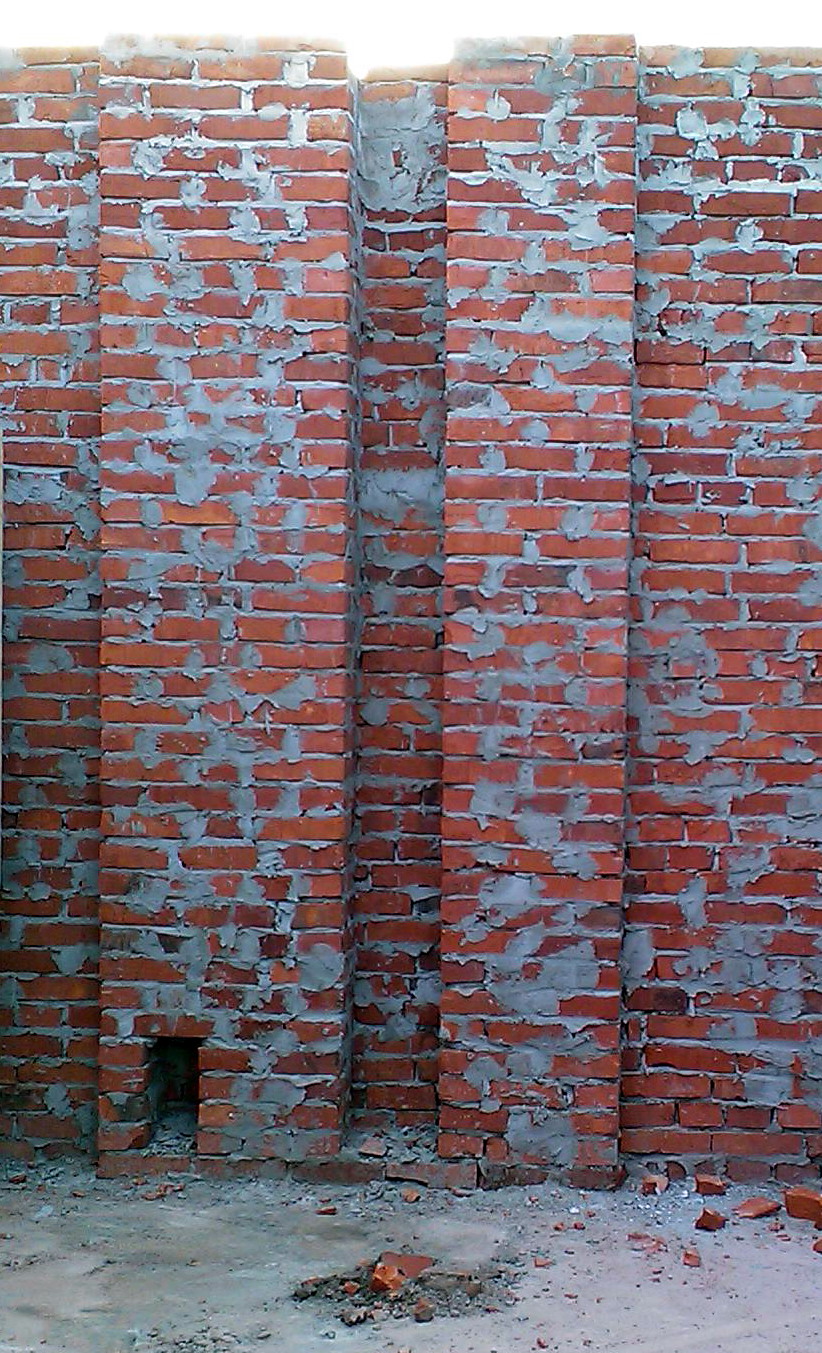

superlenka2007 Опубліковано: 17 вересня 2010 Автор Поділитись Опубліковано: 17 вересня 2010 Камин без организованного притока это декор, а не теплогенератор. Посмотрите пожалуйста фото моей стены, где будет камин. Штроба - под каминную трубу. Внизу отверстие - приточный воздуховод, который подымается вверх к крыше и выходит наружу. Правильно ли организован приток воздуха у нас? Будет ли такая приточная система работать сама по себе естественным путем, или нужно обязательно в воздуховод встроить приточный вентилятор? Посилання на коментар Поділитися на інших сайтах More sharing options...
Maestro Kiev Опубліковано: 17 вересня 2010 Поділитись Опубліковано: 17 вересня 2010 Штроба - под каминную трубу. Внизу отверстие - приточный воздуховод, который подымается вверх к крыше и выходит наружу. Правильно ли организован приток воздуха у нас? Будет ли такая приточная система работать сама по себе естественным путем, или нужно обязательно в воздуховод встроить приточный вентилятор? Приток организован не правильно, т.к. Вы таким образом на нет сводите перепад высот, т.е. гравитационную составляющую. Принцип простой - теплый воздух легче и стремиться вверх, а холодный наоборот. Забирая холодный воздух снизу и нагревая его соблюдаются все условия для его движения, т.е. тяга. В Вашем же случае точки забора и выброса на одной высоте. Ваш камин работать вероятно будет, только весьма значительно хуже и долго растапливаться. Попытайтесь организовать приток с нижней зоны. Посилання на коментар Поділитися на інших сайтах More sharing options...
superlenka2007 Опубліковано: 17 вересня 2010 Автор Поділитись Опубліковано: 17 вересня 2010 Принцип простой - теплый воздух легче и стремиться вверх, а холодный наоборот. Ну так все правильно! Вы обратили внимание что приточный канал у нас открывается именно внизу на уровне пола, а не под потолком? Я предполагаю, что холодный воздух с улицы (на уровне конька крыши) будет опускаться по воздуховоду вниз Попытайтесь организовать приток с нижней зоны. Ну так отверстие в воздуховоде как раз в нижней зоне и сделано Посилання на коментар Поділитися на інших сайтах More sharing options...

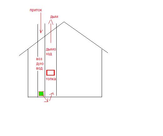

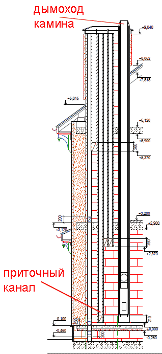

superlenka2007 Опубліковано: 17 вересня 2010 Автор Поділитись Опубліковано: 17 вересня 2010 Попытайтесь организовать приток с нижней зоны. См рисунок: Мы сделали все по проекту. Архитектор говорит что приточная система должна работать, а именно так: с того момента как начнут гореть дрова и горячий дым будет улетать в трубу - этот воздуховод и начнет работать, автоматически засасывая холодный воздух с улицы. Если он не прав, то как с минимальными усилиями можно переделать приточную систему? Посилання на коментар Поділитися на інших сайтах More sharing options...
Maestro Kiev Опубліковано: 17 вересня 2010 Поділитись Опубліковано: 17 вересня 2010 Расчет параметров дымохода и соединительных труб для котлов, работающих на любом виде топлива, производится на основании сравнения разрежения в точке входа продуктов сгорания в дымоход (Pвход) с необходимым разрежением, которое равно сумме потерь давления в теплогенераторе (Pтг), в соединительной трубе (Pт) и в воздушном тракте (Pд), собственно сумма всех потерь давления. Pвход =(Ртг+Pт+Pд) То в Вашем случае Рт будет больше, т.к. Ваш канал на забор наружного воздуха создаст дополнительное сопротивление или в нем необходимо создать низкую скорость движения воздуха, что приведет к увеличению его живого сечения. Чем больше потери давления, тем меньше воздуха. В любом случае: - дополнительные потери давления; - потеря "мощности тяги", т.к. эффективней точку забора воздуха расположить с нижней точки (перепад высот); - открыт вопрос конденсата по линии притока наружного воздуха. 1 Посилання на коментар Поділитися на інших сайтах More sharing options...
superlenka2007 Опубліковано: 17 вересня 2010 Автор Поділитись Опубліковано: 17 вересня 2010 В любом случае: - дополнительные потери давления; - потеря "мощности тяги", т.к. эффективней точку забора воздуха расположить с нижней точки (перепад высот); - открыт вопрос конденсата по линии притока наружного воздуха. Объясните пожалуйста человеческим языком, а не формулами, что нам делать исходя из сложившейся ситуации (учитывая, что мы уже все построили по проекту аж до крыши). На сколько я понимаю, Вы советуете замуровать этот канал-воздуховод вообще и забыть про него как про страшный сон? иначе он только навредит - лучше без него чем с ним? Посилання на коментар Поділитися на інших сайтах More sharing options...
Maestro Kiev Опубліковано: 17 вересня 2010 Поділитись Опубліковано: 17 вересня 2010 См рисунок: Мы сделали все по проекту. Архитектор говорит что приточная система должна работать, а именно так: с того момента как начнут гореть дрова и горячий дым будет улетать в трубу - этот воздуховод и начнет работать, автоматически засасывая холодный воздух с улицы. Если он не прав, то как с минимальными усилиями можно переделать приточную систему? Архитекторы в здания ставят вытяжные каналы не зная даже расхода воздуха! Вот как они могут их ВООБЩЕ ЗАКЛАДЫВАТЬ? Ведь от расхода воздуха и скорости зависит сечение... Но как я уже говорил - все размеры под кирпич Петра I. Ваш архитектор считал сколько [м3/ч] у Вас идет по дымоходу и сколько необходимо наружного воздуха для горения топлива в [м3/ч]? Если он Вам не ответит на эти вопросы, то Петр I тут не виноват - он всего лишь стандартизировал кирпичи. Самое грустное тут если не выполнена теплоизоляция канала на приток наружного воздуха (-22С расчетная) - конденсат Вам обеспечен и наружный воздух прогреется, уже не будет таким легким, т.е. будет стремиться вверх..., в любом случае потеря тяги, что не есть хорошо. Попытайтесь выполнить забор воздуха горизонтально. 1 Посилання на коментар Поділитися на інших сайтах More sharing options...
superlenka2007 Опубліковано: 17 вересня 2010 Автор Поділитись Опубліковано: 17 вересня 2010 Попытайтесь выполнить забор воздуха горизонтально. Этот вертикальный приточный канал лучше заложить/замуровать? От него больше вреда, чем пользы? Если нет технической возможности реализовать приток воздуха горизонтально, будет ли выходом из ситуации открытая форточка и никаких приточных каналов? Посилання на коментар Поділитися на інших сайтах More sharing options...
superlenka2007 Опубліковано: 17 вересня 2010 Автор Поділитись Опубліковано: 17 вересня 2010 Самое грустное тут если не выполнена теплоизоляция канала на приток наружного воздуха (-22С расчетная) - конденсат Вам обеспечен и А если кирпичную трубу обклеить пенопластом на уровне чердака и выше? Это поможет? Или установить конденсато-сборник внизу вент-канала... наружный воздух прогреется, уже не будет таким легким, т.е. будет стремиться вверх..., в любом случае потеря тяги, что не есть хорошо. А что если вставить в этот вент-канал приточный вентилятор? Посилання на коментар Поділитися на інших сайтах More sharing options...

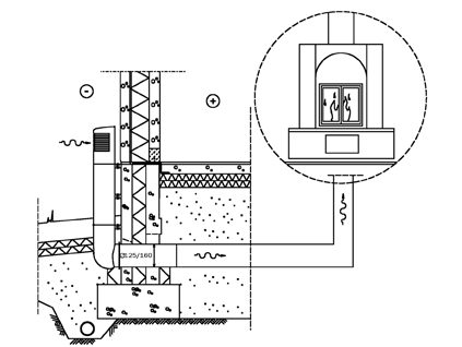

Scandic Опубліковано: 19 вересня 2010 Поділитись Опубліковано: 19 вересня 2010 Опять "загрузили" человека наукой и теорией! А что если вставить в этот вент-канал приточный вентилятор? И что? Будете пепел по дому раздувать? Подумайте сделать, как на миниатюре. Дополнительно посмотрите: vilpe.com.ua/about/what-kind-of-ventilations/thrust-kamina vilpe.com.ua/for-professionals?page=shop.product_details&flypage=flypage.tpl&product_id=6&category_id=7 Можете еще заложить канал к камину? Хоть по стене, хоть под полом, хоть в тоже место, где у Вас сейчас приточное окно выведено. Архитектор Вам действительно какую-то шахту-лифт для воздуха придумал. Но если у Вас роза ветров неблагоприятная - Вы рискуете! Расчет нужен очень точный с оценкой на местности. Посилання на коментар Поділитися на інших сайтах More sharing options...
sem17 Опубліковано: 21 вересня 2010 Поділитись Опубліковано: 21 вересня 2010 Опять "загрузили" человека наукой и теорией! И что? Будете пепел по дому раздувать? Подумайте сделать, как на миниатюре. Дополнительно посмотрите: vilpe.com.ua/about/what-kind-of-ventilations/thrust-kamina vilpe.com.ua/for-professionals?page=shop.product_details&flypage=flypage.tpl&product_id=6&category_id=7 Можете еще заложить канал к камину? Хоть по стене, хоть под полом, хоть в тоже место, где у Вас сейчас приточное окно выведено. Архитектор Вам действительно какую-то шахту-лифт для воздуха придумал. Но если у Вас роза ветров неблагоприятная - Вы рискуете! Расчет нужен очень точный с оценкой на местности. Вопрос: какой трубой делать приток воздуха до камина? И можно ли эту трубу провести прямо под стяжкой пола (не так глубоко, как показано на рисунке)? Посилання на коментар Поділитися на інших сайтах More sharing options...
