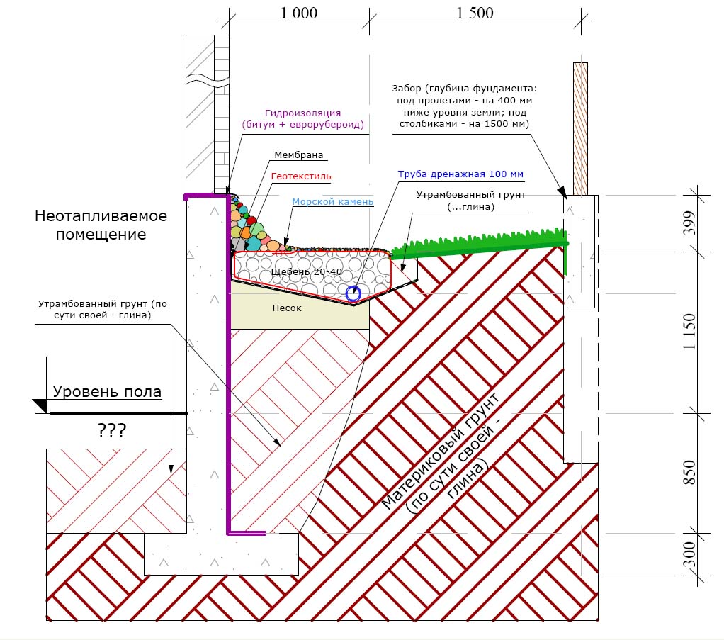

POL Опубліковано: 27 серпня 2010 Поділитись Опубліковано: 27 серпня 2010 (змінено) Ищу рабочих для обустройства мягкой отмостки вокруг дома. Технология работ следующая: 1. Выбирается грунт - глубина 0,5 -0,7м, ширина 0,7м с уклоном под отвод воды через дренажные трубы. 2. К фундаменту крепится гидроизоляционная мембрана. 3. Укладываются дренажные трубы 100мм. с уклоном на один из углов дома. 4. Поверх мембраны и др труб засыпается щебень с выводом горизонта. 5. Установка поребрика. Прилагаю общий вид отмостки, позаимствованный у одного из форумчан, и план фундамента. При необходимости сообщу уровень горизонта для каждого угла дома. Просьба озвучить стоимость и сроки выполнения работ.додаток 2план фундамента.doc Змінено 27 серпня 2010 користувачем POL Посилання на коментар Поділитися на інших сайтах More sharing options...

Dmitry Bud Опубліковано: 30 серпня 2010 Поділитись Опубліковано: 30 серпня 2010 Подниму тему А укажите как будет собираться в трубу вода? Посилання на коментар Поділитися на інших сайтах More sharing options...
POL Опубліковано: 30 серпня 2010 Автор Поділитись Опубліковано: 30 серпня 2010 Я предполагаю, что вода будет попадать с мембраны в трубу. Возможно также установить под водостоками ливнеприемники, соединенные с дренажными трубами. Посилання на коментар Поділитися на інших сайтах More sharing options...
