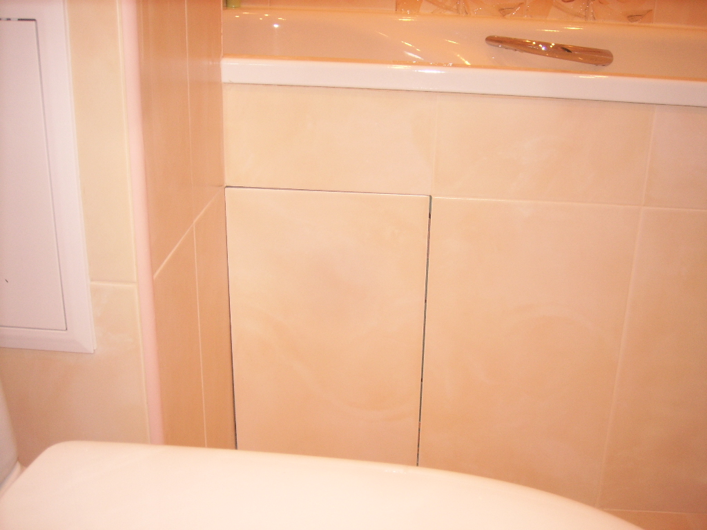

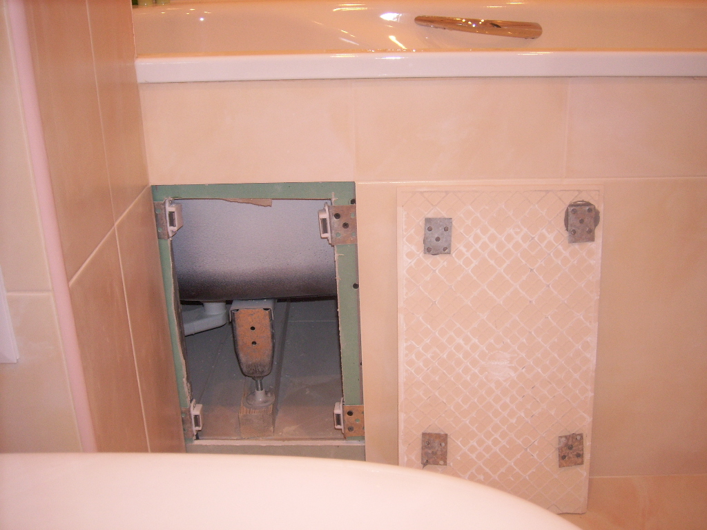

wwwalera Опубліковано: 30 серпня 2010 Поділитись Опубліковано: 30 серпня 2010 Нужны магниты для плитки, где искать. В Эпицентре на Григоренко закончились, завоза не планируют. обычные мебельные магниты чем не подходят!?(ссылка на изображение устарела) Посилання на коментар Поділитися на інших сайтах More sharing options...
Lider-1978 Опубліковано: 9 вересня 2010 Поділитись Опубліковано: 9 вересня 2010 обычные мебельные магниты чем не подходят!?(ссылка на изображение устарела) вполне согласен Эпицентровские для плитки практически идэнтичны только с монтажными пластинами их легко заменить кусками профиля Посилання на коментар Поділитися на інших сайтах More sharing options...
