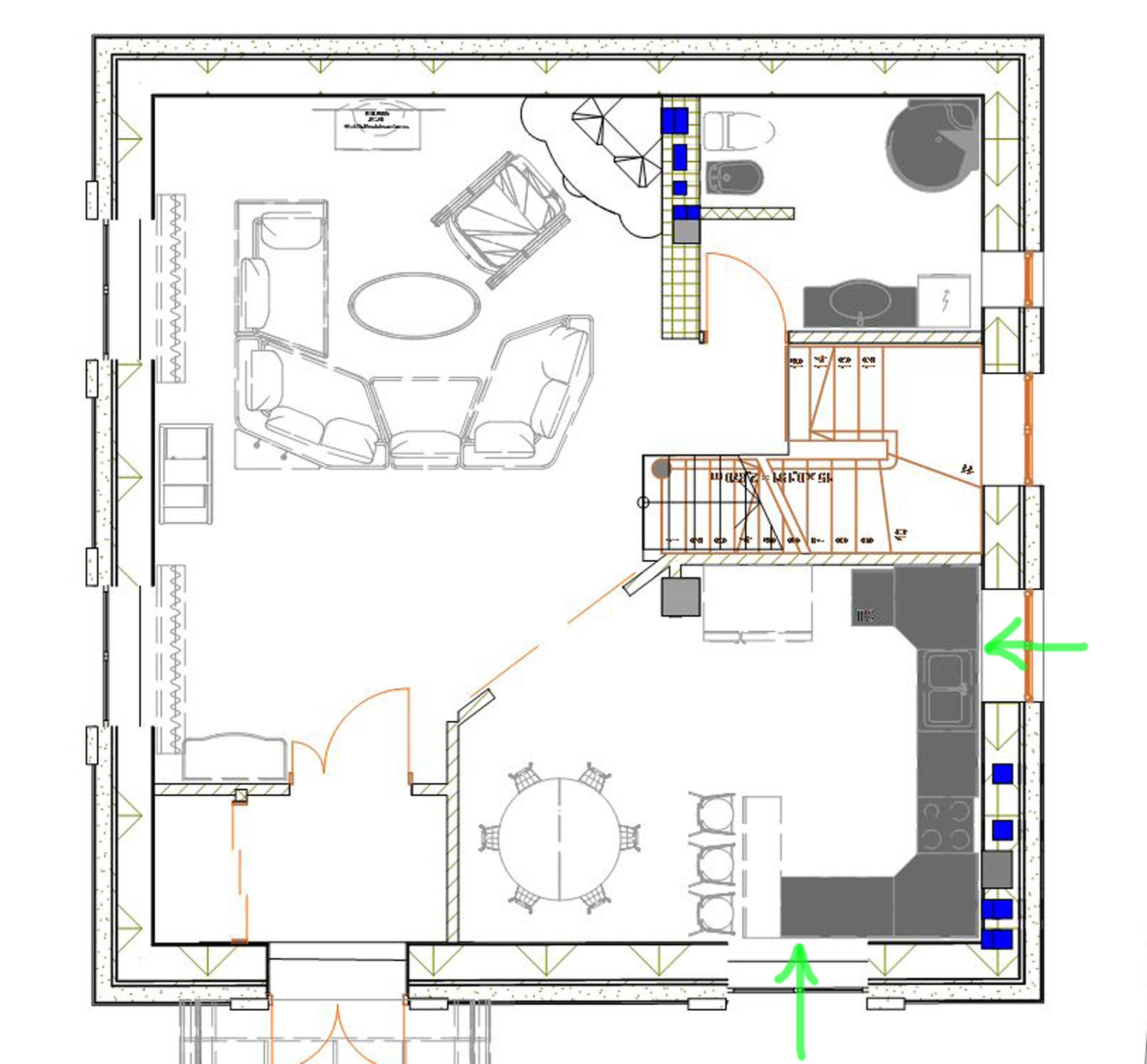

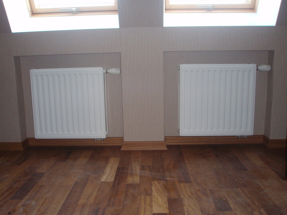

dmitrynik Опубліковано: 25 серпня 2010 Поділитись Опубліковано: 25 серпня 2010 Прошу высказать свое мнение по поводу целесообразности размещения радиаторов отопления в нишах, перелопатив интернет много как противников данного решения основная причина - снижение КПД, так и сторонников по причине лучшего эстетического вида. Меня больше интересует вопрос, на сколько у меня в дальнейшем будут проблемы, если радиаторы раположить на стене без ниш, в частности на сколько существующие на рынке гардинные карнизы, подоконники и т.д. приспособлены для их использования в таком варианте? Посилання на коментар Поділитися на інших сайтах More sharing options...

dmitrynik Опубліковано: 25 серпня 2010 Автор Поділитись Опубліковано: 25 серпня 2010 Если радиаторы Вам мешают, может их вообще выкинуть нафиг, а отапливать тёплым полом? По существу вопроса: Теплый пол однозначно будет!!! Но только на первом этаже, и только там где покрытие пола плиткой или др. подобными материалами, но вот с точки зрения эффективности системы отопления однозначно нужно ставить радиаторы! В частности у меня, упирается вопрос размещения радиаторов под окнами где буде располагаться сам кухонный гарнитур: Получается что либо ниши с вентилируемы подоконником, либо индивидуальная "кухня" с зауживанием шкафов возле окон Посилання на коментар Поділитися на інших сайтах More sharing options...

SON Опубліковано: 25 серпня 2010 Поділитись Опубліковано: 25 серпня 2010 dmitrynik, залаживайте ниши кирпичом, однозначно. Теперь аргументы: -исчезают всякие пыле-мусоросборники в углах ниш (актуально для женщин при уборке) -можно поставить конвекторы на всю ширину подоконника (эстетика, дизайн+ лучевое тепло+ меньшая толщина конвекторов) - увеличивается толщина стены (соответственно промерзание этой части стены уменьшается) -меньшие затраты на СО при открытой прокладке труб. Ну вроде-бы все, хоть чуть сумбурно и коротко. 1 Посилання на коментар Поділитися на інших сайтах More sharing options...

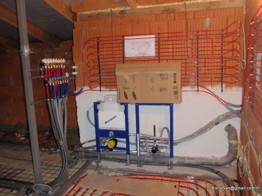

dmitrynik Опубліковано: 26 серпня 2010 Автор Поділитись Опубліковано: 26 серпня 2010 Брехня Спасибо! А к какому контуру отопления подключены теплые стены (неуж-то к ТП)? Посилання на коментар Поділитися на інших сайтах More sharing options...
Korni Опубліковано: 26 серпня 2010 Поділитись Опубліковано: 26 серпня 2010 ....А к какому контуру отопления подключены теплые стены (неуж-то к ТП)?..... Именно. Посилання на коментар Поділитися на інших сайтах More sharing options...
SON Опубліковано: 26 серпня 2010 Поділитись Опубліковано: 26 серпня 2010 Собирание грязи меня тоже напрягает, согласен! А что Вы имели ввиду говоря об уменьшении затрат при прокладке труб? Если делать открытую прокладку труб по стене, то на каждую нишу уходит 8 лишних углов. 2 Посилання на коментар Поділитися на інших сайтах More sharing options...

dmitrynik Опубліковано: 26 серпня 2010 Автор Поділитись Опубліковано: 26 серпня 2010 Именно. А на сколько эффективно размещать трубки с теплоносителем так высоко, я так понимаю, чем ниже будут они размещены, тем большее КПД системы? Тепло же вверх само поднимается! Хотя идея заслуживает большого внимания, особенно для тех стен которые будут закрыты мебелью, например кухонной стенкой. Посилання на коментар Поділитися на інших сайтах More sharing options...

Korni Опубліковано: 26 серпня 2010 Поділитись Опубліковано: 26 серпня 2010 .....я так понимаю, чем ниже будут они размещены, тем большее КПД системы?..... Ваше понимание "правильно" только относительно конвекционного способа отопления. А относительно излучающего (радиационного), т.е. "греющих поверхностей" - понимание другое. Есть и потолочные греющие системы. ....особенно для тех стен которые будут закрыты мебелью.... В этих местах, как раз и не будет осуществляться теплопередача. Водяные "системы поверхностного отопления и охлаждения" (термин Rehau) - саморегулируемые. Об этом можно почитать в статьях на Mlyn'ке Посилання на коментар Поділитися на інших сайтах More sharing options...
B.S.V. Опубліковано: 26 серпня 2010 Поділитись Опубліковано: 26 серпня 2010 Прошу высказать свое мнение по поводу целесообразности размещения радиаторов отопления в нишах, перелопатив интернет много как противников данного решения основная причина - снижение КПД, так и сторонников по причине лучшего эстетического вида. ? Да есть потеря КПД, да есть удорожание стоимости монтажа, да есть не срабатывание термоголовок ( без сервоприводов и датчиков). Ненавижу монтировать радиаторы в нишах. Но красиво, и от этого никуда не денешься. Посилання на коментар Поділитися на інших сайтах More sharing options...
Лёха UA Опубліковано: 27 серпня 2010 Поділитись Опубліковано: 27 серпня 2010 а как из теплых стен воздух стравливать? Посилання на коментар Поділитися на інших сайтах More sharing options...
Korni Опубліковано: 27 серпня 2010 Поділитись Опубліковано: 27 серпня 2010 а как из теплых стен воздух стравливать? Быстро! :D Посилання на коментар Поділитися на інших сайтах More sharing options...
Сергей_84 Опубліковано: 27 серпня 2010 Поділитись Опубліковано: 27 серпня 2010 а как из теплых стен воздух стравливать? его оттуда выгоняют один раз и больше туда не пускают))))) Если стены на втором этаже , то для спокойствия можно вывести автоспускник на чердак....выгонять воздух не самое легкое занятие Посилання на коментар Поділитися на інших сайтах More sharing options...
Korni Опубліковано: 27 серпня 2010 Поділитись Опубліковано: 27 серпня 2010 ....вывести автоспускник на чердак.... Лишнее это. Посилання на коментар Поділитися на інших сайтах More sharing options...
