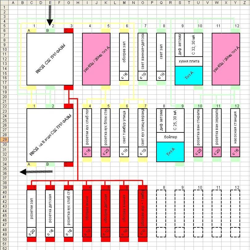

Driver_st Опубліковано: 25 серпня 2010 Поділитись Опубліковано: 25 серпня 2010 Собственно наконец-то закончил с проводкой первого этажа, пришло время собирать щиток покритикуйте схемку и начинку которую набросал Особо интересует расположение модулей на дин рейки… Сейчас висит щиток на 24 модуля… но я так понял что не влезу в него …, планирую его переместить на 2-й этаж а на первый вместо него куплю на 36… 3 рейки по12 модулей Все делаю сам, так что прошу строго не судить…. Дом 2 этажа, на каждом планирую щиток… проводка свет 3*1,5 пвс, все остальное 3*2,5 пвс, на силовую резетку где будет плита заложил 3*4 пвс. Ввод 3ф 25мм кВ Алю… ПС. На схеме нет шины N и PE, нерисовал тк с этим и так все понятно… особых сложностей нет… Посилання на коментар Поділитися на інших сайтах More sharing options...
engeneer Опубліковано: 25 серпня 2010 Поділитись Опубліковано: 25 серпня 2010 Собственно наконец-то закончил с проводкой первого этажа, пришло время собирать щиток покритикуйте схемку и начинку которую набросал Розетки, особенно в детской и кухне, нужно защитить УЗО. Зачем на розетку в ванной 20А? Фен, от силы, 2 кВт - т.е. 10А. Размещение, по сути, неважно. У себя ставил УЗО и за ним автоматы, которые после него. Посилання на коментар Поділитися на інших сайтах More sharing options...
Driver_st Опубліковано: 26 серпня 2010 Автор Поділитись Опубліковано: 26 серпня 2010 В кухне все розетки находятся под узо, а в детской обязательно, только она пока так называется (обозначил чтоб не запутаться самому) потом будет просто гостевая... пока ребенок еще не ходит... а потом планируется детскую и спальни разместить на 2 этаже... и самим туда переехать... и обязательно узо на розетки.. а пока временно побудем с ребенком на первом этаже... По поводу розетки в ванной на 20А подумал мало ли, мож повешу там сушитель для рук или еще чего... хотя наверное на первое время можно и 10 ... а потом вдруг нехватат поменяю автомат... а есть существенная разница между 10с и 20с при условии что точка одна и к ней идет магистраль 3*2,5 кв ??? интересно мнение людей кто что скажет ??? ... и еще вопрос на ванную узо 30ма или всеже лучше 10ма ??? боюсь что из-за влажности у 10 будут лже сработки ??? что думаете ??? кто себе что ставил на ванную ??? и интересен также ти "А" или "АС" ??? Посилання на коментар Поділитися на інших сайтах More sharing options...
