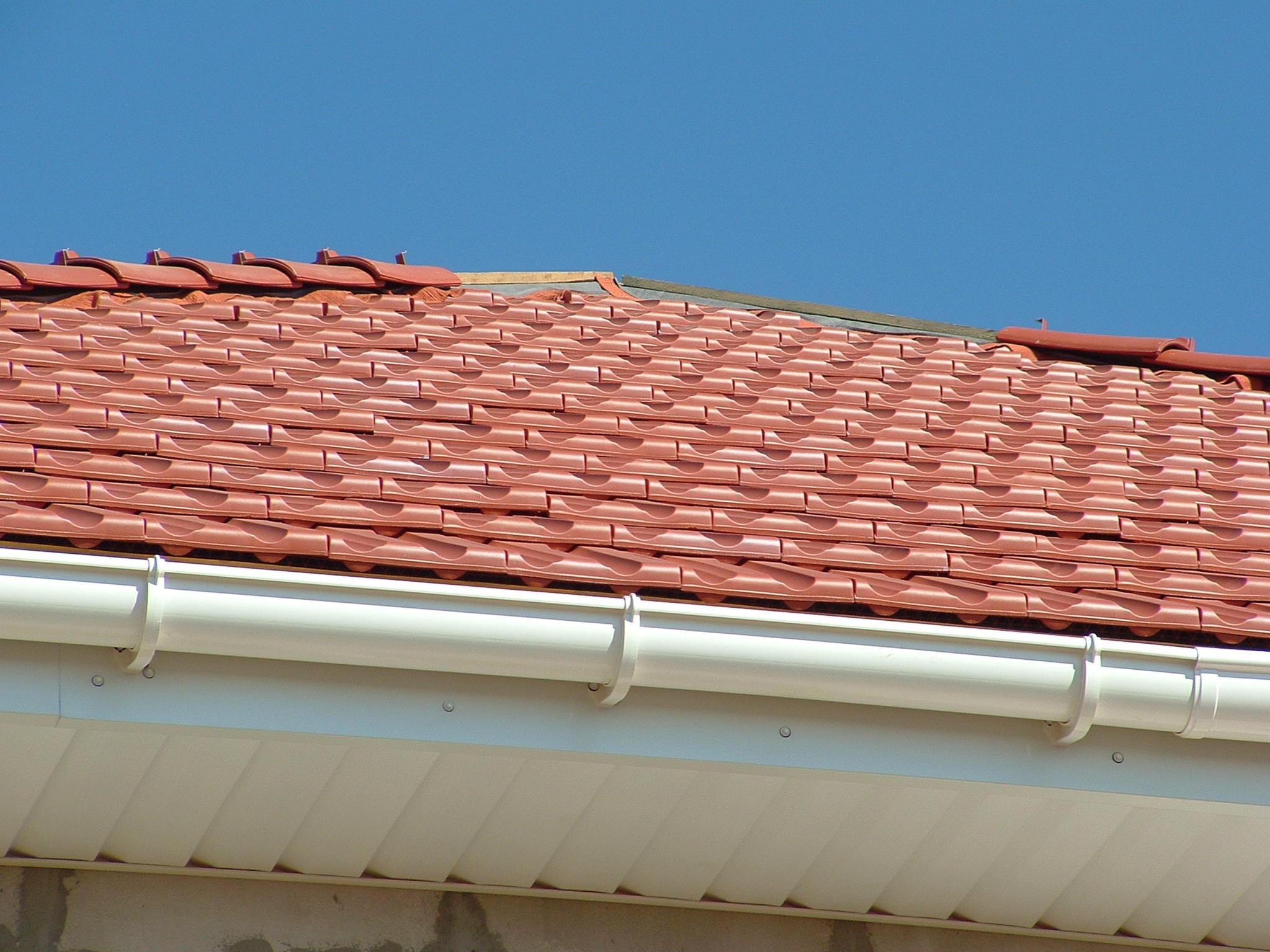

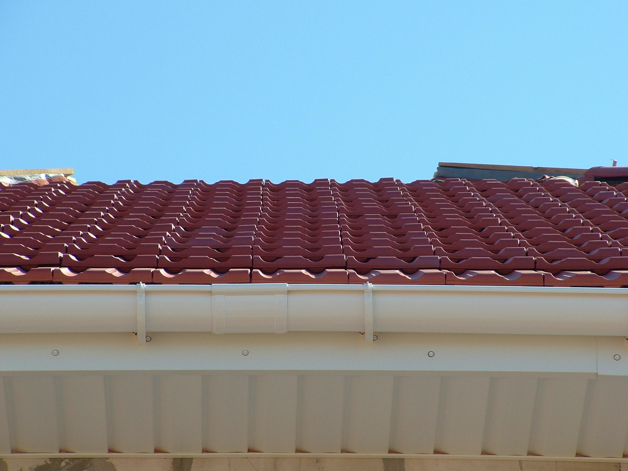

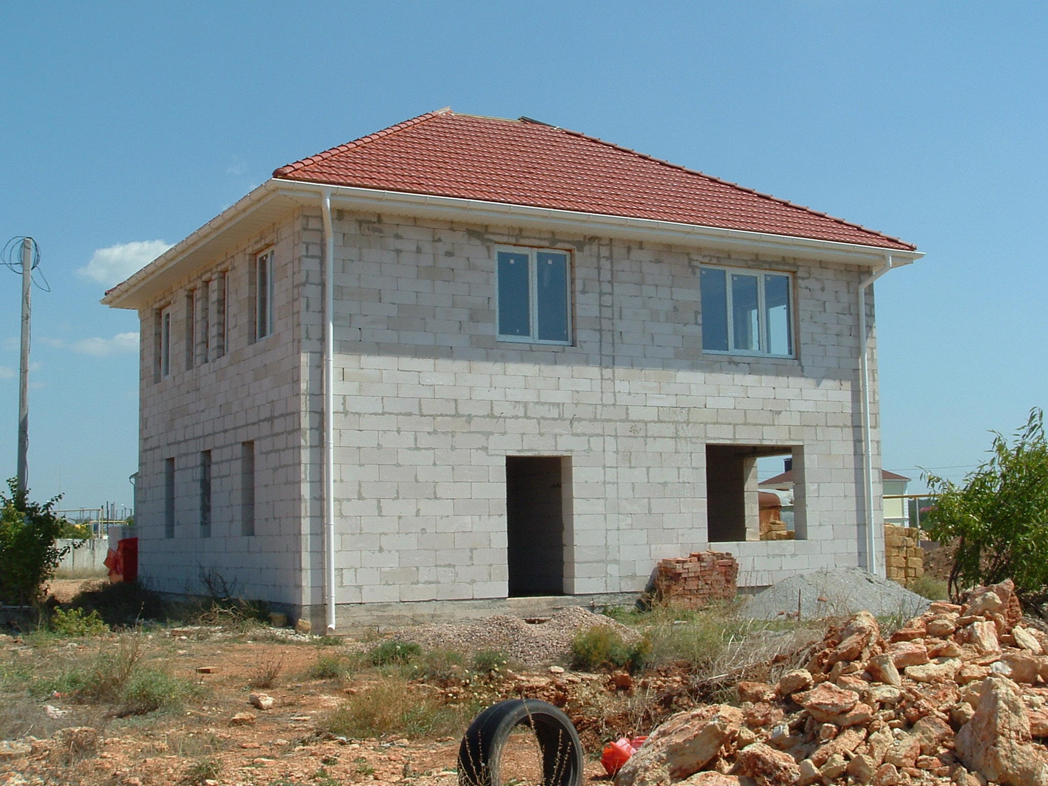

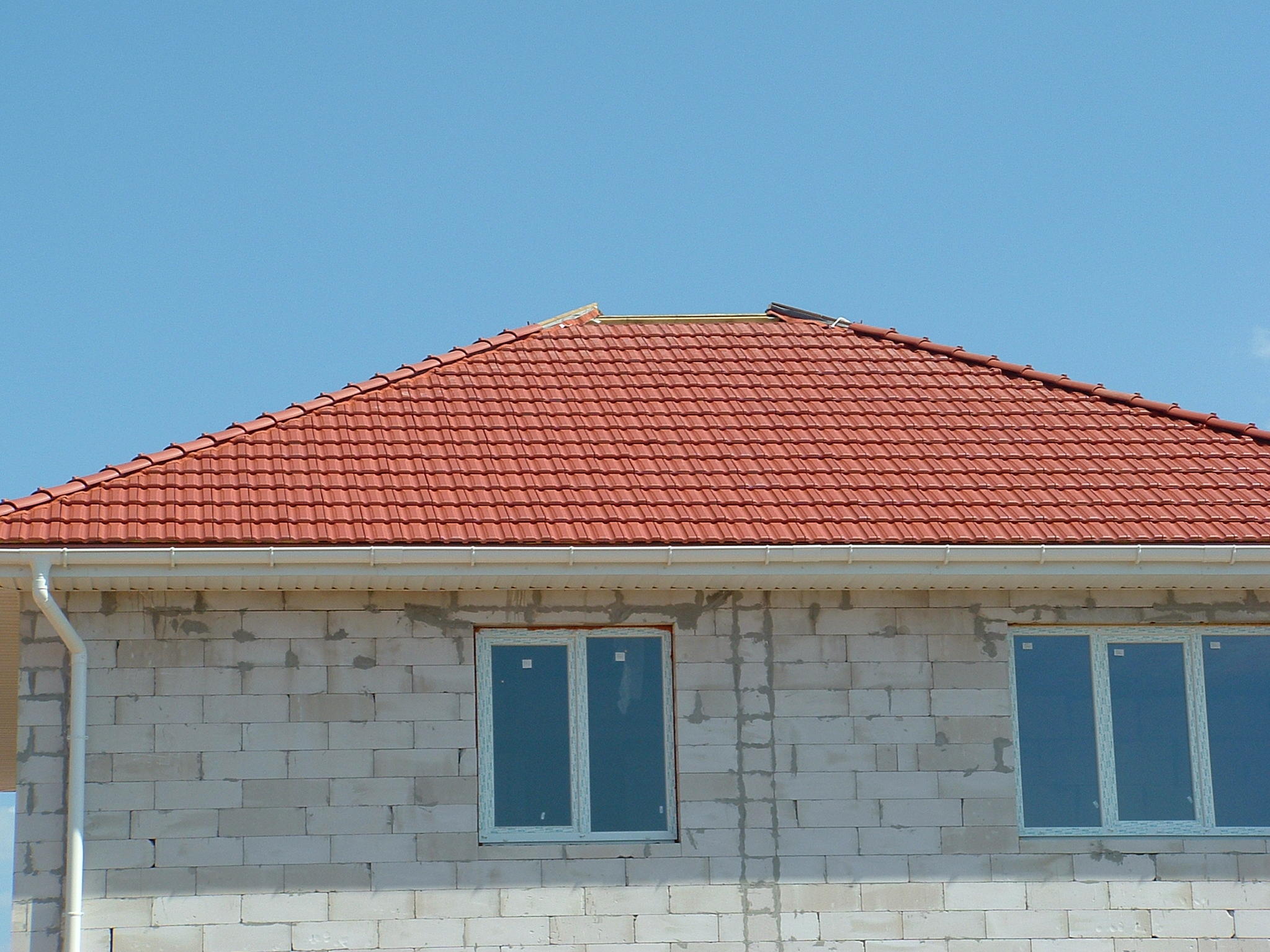

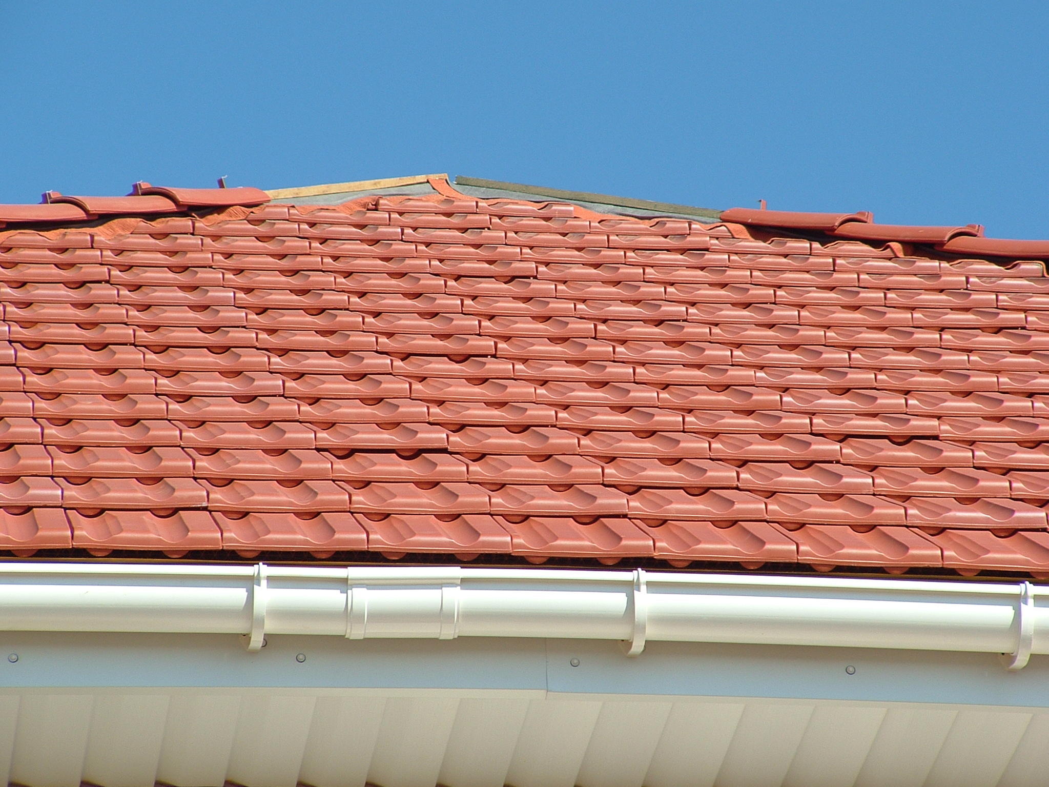

Специалисты, пожалуйста, прокоментируйте работу.

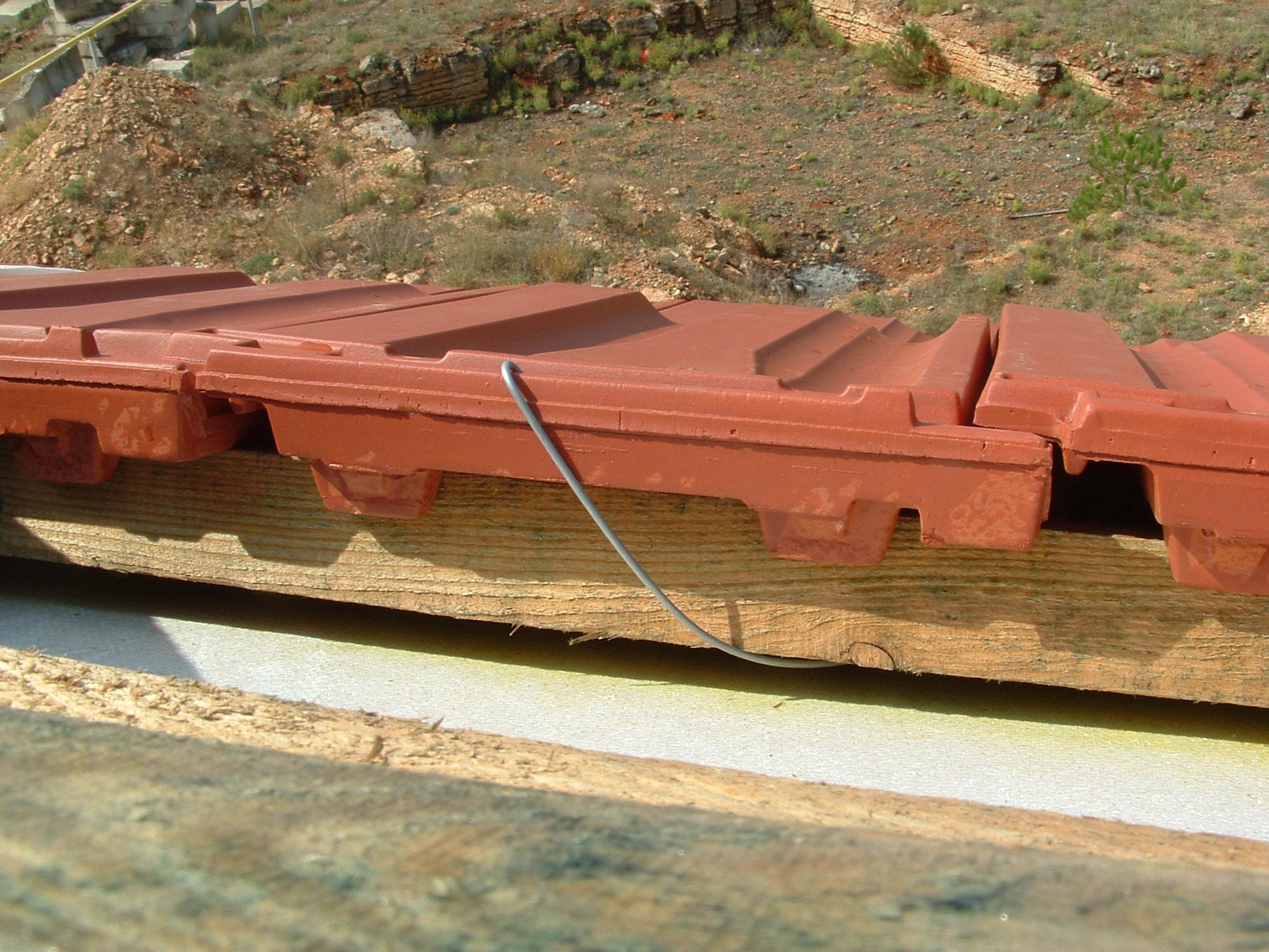

Уложена керамическая черепица Jakobi D10. Есть места где черепичины задраны кверху. Зазор 3-5 мм. В основном это черепичины следующие в горизонтальном ряду за закрепленной. Крепеж кляммер MD-R32. Им крепили черепицу за верхний левый угол.
Вопросы: 1. Такая укладка - брак в работе или это в пределах нормы?
2. Вертикальные ряды в пределах нормы или нет?
3. Уляжется ли со временем такая черепица на место?
Заранее благодарен.

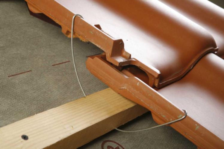

покажите как именно " за верхний левый угол" крепится черепица. вообще то этот крепёж крепит сразу две черепицы по вертикали.
Брак. Однозначно. Проблемы кляммера тут нет.
Нет. Плохо. Очень плохо.
нет. не уляжется. скорее сорвёт ветром из за таких зазоров.
тут скорее всего проблема в распиле обрешётки. её видимо никто не вытягивал в плоскость. что вытекает из низкой квалификации работников.
Пару вопросов:
1. По чём кладут кровельку вам?
2. Адрес объекта.
П.С.: а ещё нет гребня свеса, капельника и крайний ряд "клюёт" вниз.
П.П.С.: а ещё кронштейны водостока с шагом в метр
короче, бардак на крыше у вас.
в догонку
а вот еще меня подшивочка заитерисовала, почему без перфорации?, и вроде там обычный сайдинг а не софит.
Спасибо за коментарии. Со всем согласен.

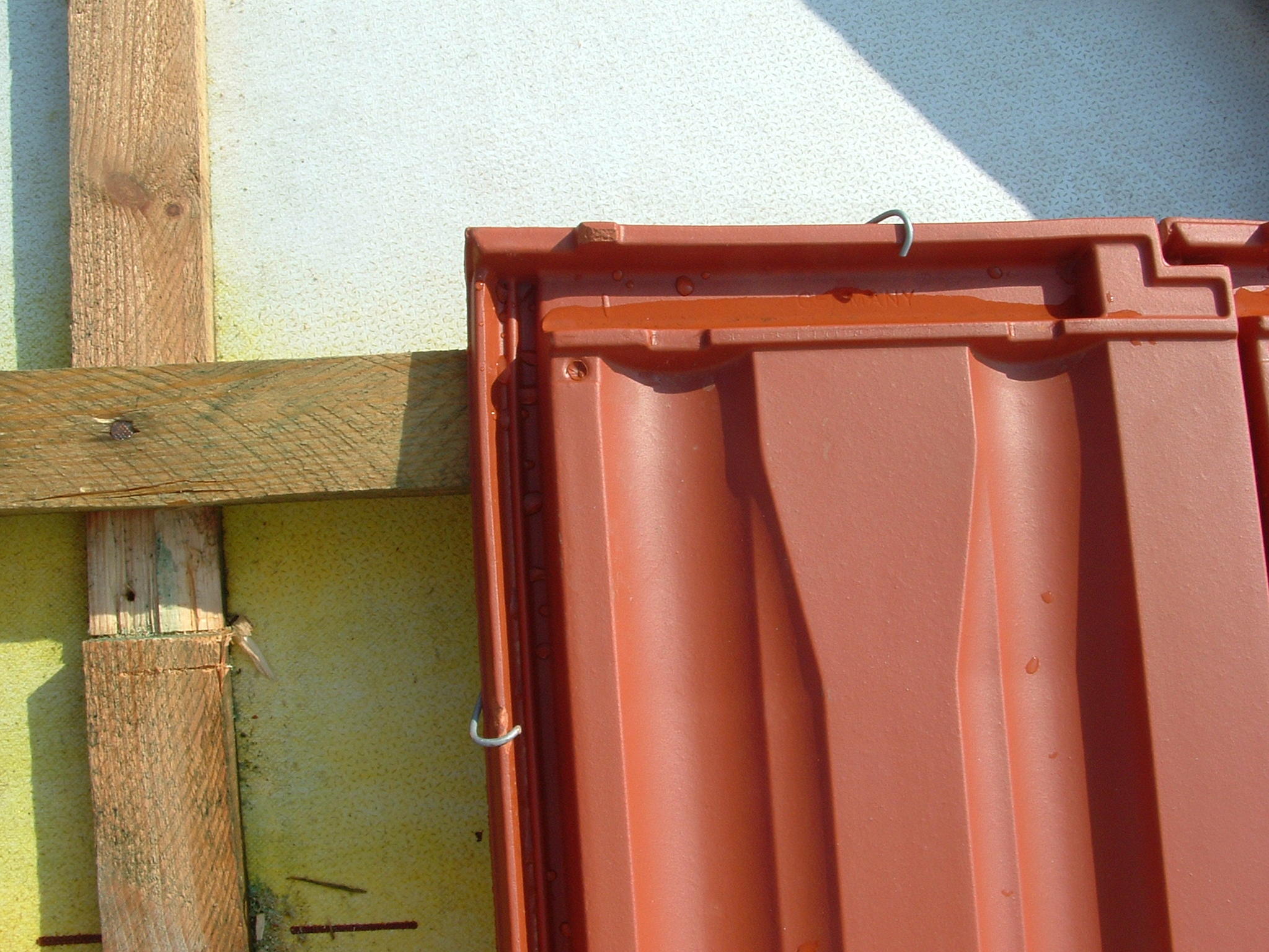

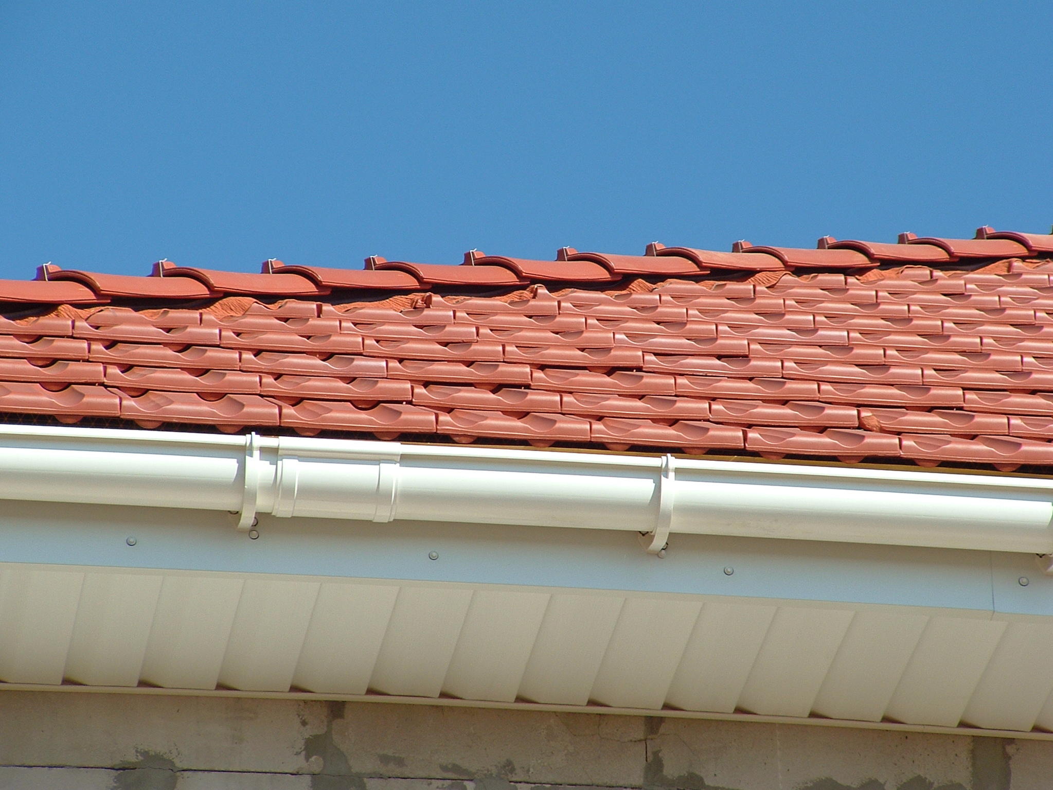

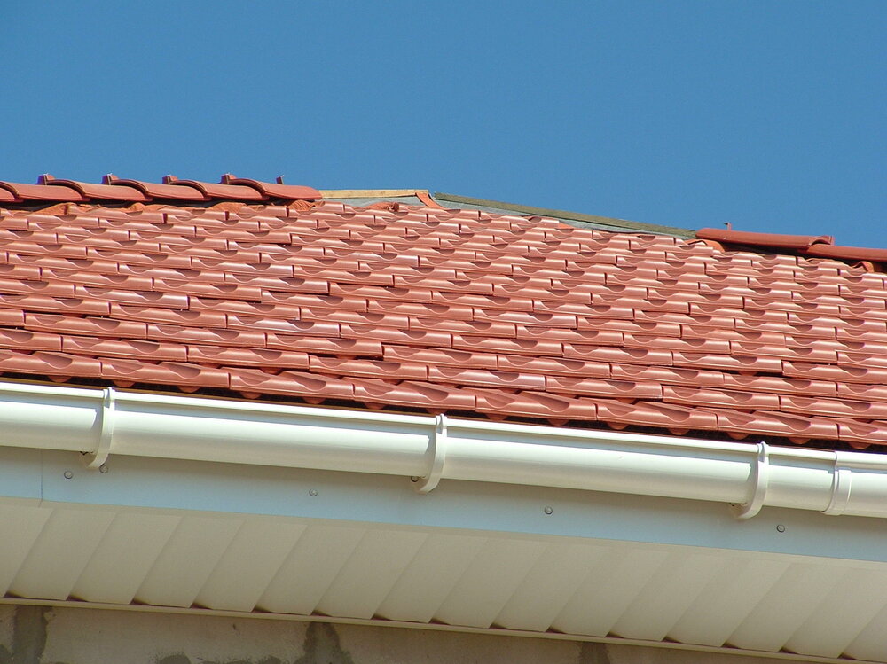

Ниже фото крепления черепицы и крышы в целом.
На подшиве действительно сайдинг. Но гребень ("птичник") и капельник - есть. Кронштейны водостока с шагом ~60см. Укладка черепицы - 45 грн./кв.м. Адрес: Севастополь, Гераклея.
Ломаю голову, как теперь разруливать ситуацию. Черепица перекладывается второй раз за счет подрядчика по причине перекрытия черепицей желоба водостока на 2/3. Вода не попадала в желоб. В первый раз черепица лежала почти также. Укладчик заверил, что все нормально - уляжется. Я поверил. Теперь ночью плохо сплю.

Если по уму, то придётся всё переделывать т.к. есть ряд недопустимых проблем:
1. Выгорела мембрана. Это Термоконтакт, ультрафиолет стабильность которого - месяц максимум. Если попробуете его разорвать то он порвётся с лёгкостью. Это беда. Мембрану на замену.
2. Кривая обрешётка. Можно исправить только вытягиванием по нитке всего ската. Мы например выполняем эту работу на любой кровле т.к. идеального леса не бывает а перепад в 5 мм. для керамики - это уже проблема.
3. Не правильно закреплён кляммер. он у Вас сейчас реально держит только верхний край. И любой порывистый ветер с лёгкостью сорвёт черепицу.

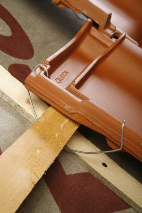

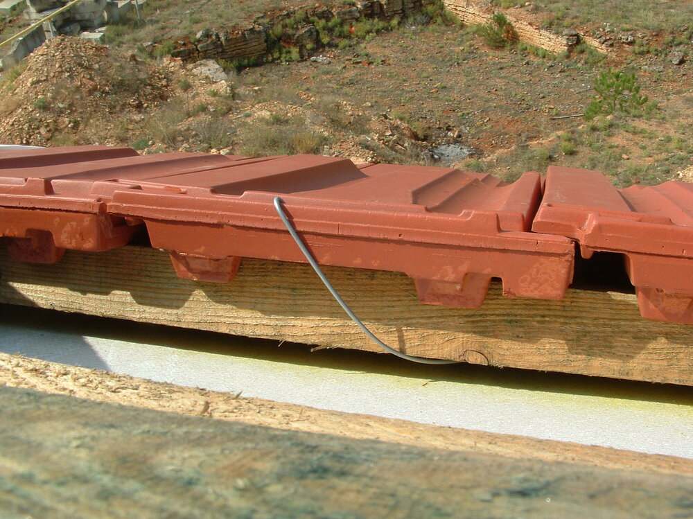

На фото ниже пример правильного крепежа MD-R32:
Как видите, этот кляммер придерживая верх нижней черепицы, держит ещё и низ верхней черепицы. Что придаёт черепице большую стойкость к ветру.
Так что поздновато вы появились на форуме. Но ещё не всё потеряно. Если конечно вы не расплатилить с монтажниками.
Вот, к стати, кляммер MD-1.416.
Вот он крепится почти так как у вас. Но у него другая конструкция.
Он специально придуман для монтажа карнизного ряда.
Это так, в догонку. Для спорных ситуаций с "киришниками".
