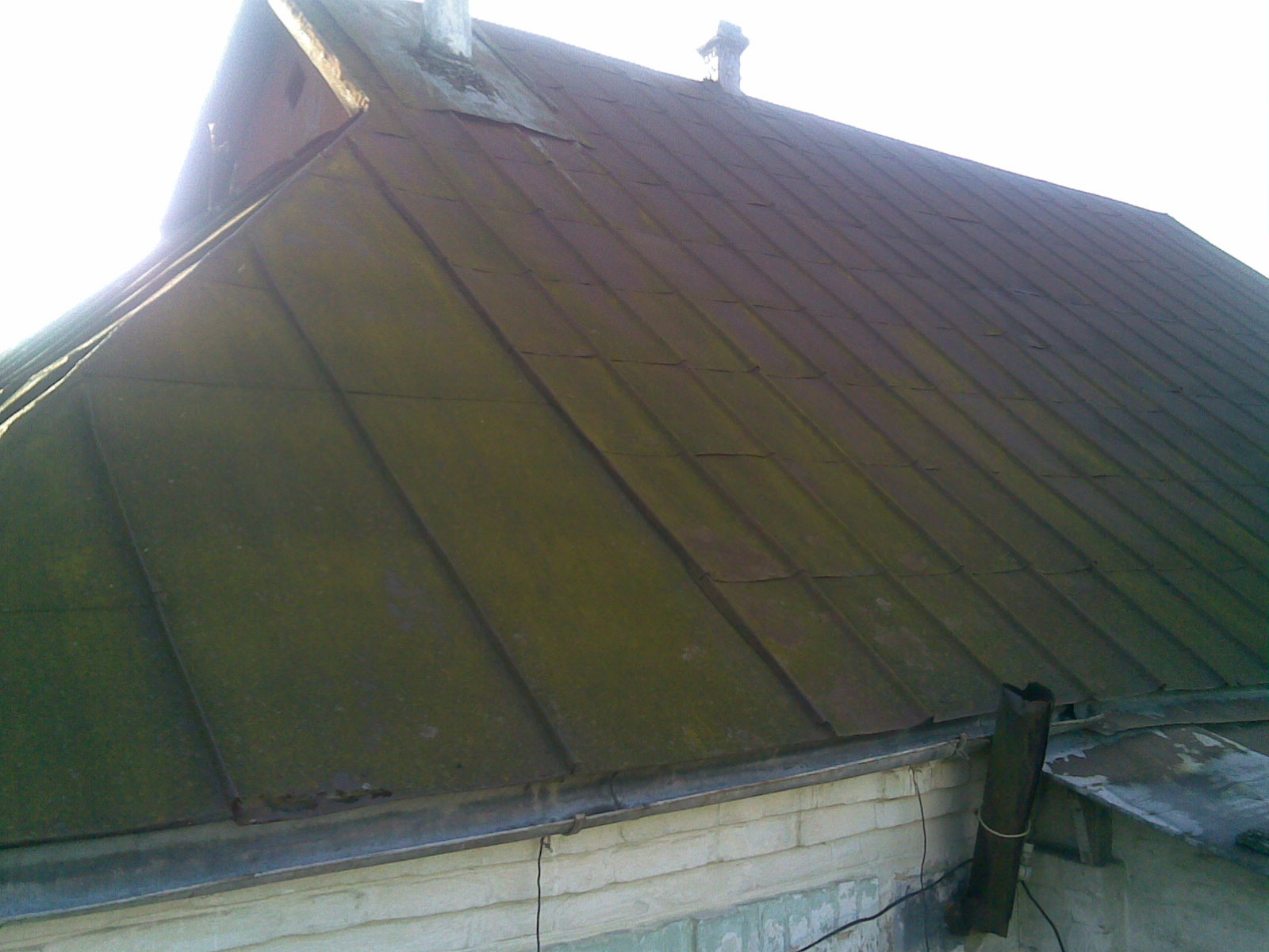

Умничка Опубліковано: 25 серпня 2010 Поділитись Опубліковано: 25 серпня 2010 Доброй поры суток! Я не писатель, я больше читатель. Но сейчас без помощи форума не обойтись. Имеем: старый дом (50-х годов постройки) и такую же крышу, накрытую ещё жестью. Ничего с крышей на протяжении этого времени не делалось, иногда подкрашивалась. Решили: старое железо сорвать и накрыть МЧ, по старому дереву. Дерево крепкое, лет 5-10 ещё простоит. Посоветуйте: 1) Стоит ли рисковать и крепить все на старое дерево? 2) Какую МЧ взять (финансы ограничены)? 3) Посоветуйте грамотных крышников, которые возьмутся за маленький объем работ. Посилання на коментар Поділитися на інших сайтах More sharing options...

Умничка Опубліковано: 25 серпня 2010 Автор Поділитись Опубліковано: 25 серпня 2010 А зачем срывать - покрасьте и все дела. там уже дырка на дырке, я пробовала зачистить ржавчину и покрасить-увы, не получится. Посилання на коментар Поділитися на інших сайтах More sharing options...

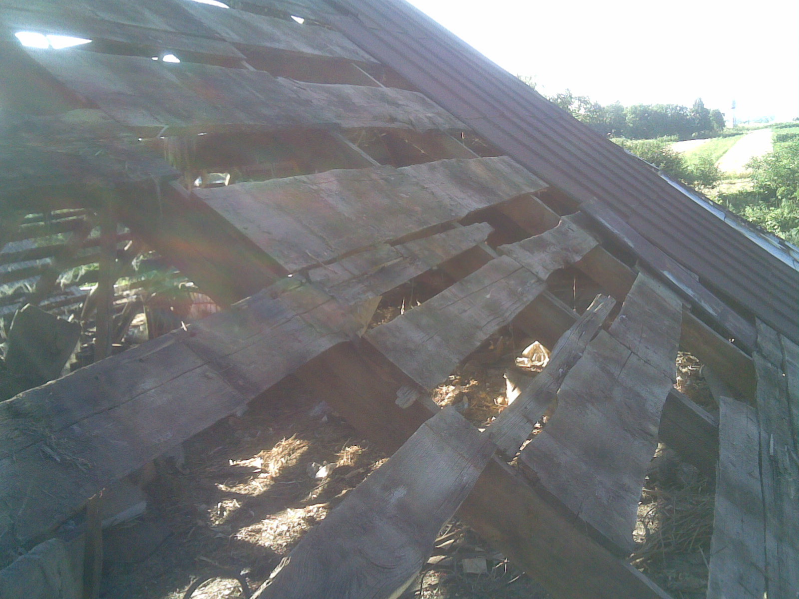

KorabS Опубліковано: 25 серпня 2010 Поділитись Опубліковано: 25 серпня 2010 из дерева разве что стропила можна оставить - как правило доски-обрешетки прогнивают почти всегда... также переделывали такую крышу Посилання на коментар Поділитися на інших сайтах More sharing options...

Korni Опубліковано: 25 серпня 2010 Поділитись Опубліковано: 25 серпня 2010 ....1) Стоит ли рисковать и крепить все на старое дерево?..... У меня так было. И красил/шкурил тоже... и подтекало... Проинспектировав дерево, сделал прямо по железу обрешёточку и настелил битумный шифер. Так и стояло несколько лет. Потом дом перестроил Посилання на коментар Поділитися на інших сайтах More sharing options...

РУФ Опубліковано: 26 серпня 2010 Поділитись Опубліковано: 26 серпня 2010 Доброй поры суток! Я не писатель, я больше читатель. Но сейчас без помощи форума не обойтись. Имеем: старый дом (50-х годов постройки) и такую же крышу, накрытую ещё жестью. Ничего с крышей на протяжении этого времени не делалось, иногда подкрашивалась. Решили: старое железо сорвать и накрыть МЧ, по старому дереву. Дерево крепкое, лет 5-10 ещё простоит. Посоветуйте: 1) Стоит ли рисковать и крепить все на старое дерево? 2) Какую МЧ взять (финансы ограничены)? 3) Посоветуйте грамотных крышников, которые возьмутся за маленький объем работ. Деврове наверно стоит заменить, но без осмотра дерева однозначный вывод несделаеш. Если финасы ограничены, немного дешевле обойдется профнастил без потери качества самого материала. на сколько маленький объем работ? Посилання на коментар Поділитися на інших сайтах More sharing options...
Умничка Опубліковано: 26 серпня 2010 Автор Поділитись Опубліковано: 26 серпня 2010 Деврове наверно стоит заменить, но без осмотра дерева однозначный вывод несделаеш. Если финасы ограничены, немного дешевле обойдется профнастил без потери качества самого материала. на сколько маленький объем работ? Крыша площадью около 100 метров квадратных. Посилання на коментар Поділитися на інших сайтах More sharing options...
