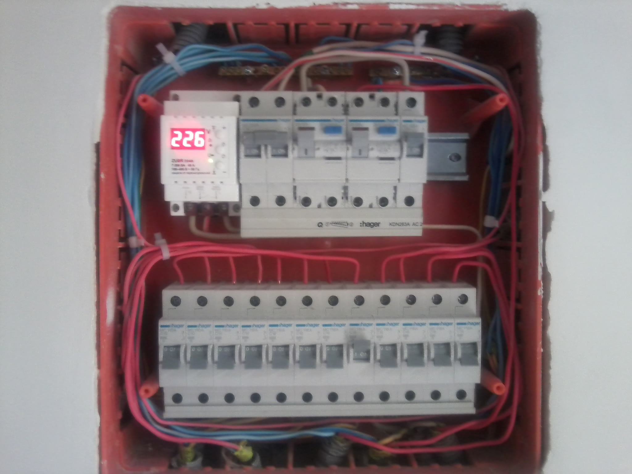

khersonec Опубліковано: 13 вересня 2012 Автор Поділитись Опубліковано: 13 вересня 2012 khersonec,я имел ввиду номиналы УЗО. По поводу номиналов АВ я уже сказал - раз купили пусть остаются, поменяете со временем, желательно на В. Вы уверены, что сейчас С достаточно? Если линия до дома старая и длинная, то ТКЗ может быть недостаточно. Мой дом от трансформаторной подстанции первый. Как я понял трансформатор находится в 9 этажном доме, от туда кабелем под землей приходит на столб, а от столба к потребителям. Сегодня зашел в магазин "Электросвет" который Вы посоветовали. Поговорил с менеджером об обмене. Вроде предварительно согласился, с условием, что я куплю там еще нужное мне УЗО, реле напряжения и т.п. Пойду завтра или в субботу, посмотрим, что получится. Добавлено через 15 минут Предпочтительнее, конечно, первый вариант, но учтите, что на линию подключается нагрузка более 3,5 кВт(16А) в исключительно редких случаях, Расшифруйте пожалуйста эту фразу. Т.е. 16А Вы на розертки не рекомендуете, надо 20А? Посилання на коментар Поділитися на інших сайтах More sharing options...
А.Р.Бородач Опубліковано: 13 вересня 2012 Поділитись Опубліковано: 13 вересня 2012 Вроде предварительно согласился, с условием, что я куплю там еще нужное мне УЗО, реле напряжения и т.п. А не могли бы Вы нарисовать схему будущего щита, чтобы сразу посмотреть на возможные ошибки. Да, и что еще Вы будете покупать? Расшифруйте пожалуйста эту фразу. Т.е. 16А Вы на розертки не рекомендуете, надо 20А? Нет, как раз 16А правильно, в крайнем случае 20. Я имел ввиду, что нагрузка на одну розеточную линию редко достигает и 16А, не говоря уже про 25 (при нормальной разводке, конечно, а не вся квартира/дом на одной группе), и получить ситуацию длительного превышения предельного тока в проводе, когда ток больше 25-29А очень сложно - больше - быстро сработает тепловая защита и кабель не пострадает, меньше - в пределах допустимого тока. Поэтому, если бы Вы не договорились поменять АВ, то ничего бы особо страшного небыло, но поменять - однозначно верное решение. Добавлено через 27 минут khersonec,P.S. из реле напряжения посоветую DigiTop новый, у которого клеммы как у автомата (в магазине скорее всего его и посоветуют) - у меня стоит почти год - нареканий не вызывает, еще хвалят "Volt control" VC-01-40, как с наличием в магазине не знаю, но по идее они официальный представитель производителя. P.P.S. Реле напряжения брать либо на ток не менее 40А, либо самый малый + контактор. Да, и если Вам хватит двухполюсной шины на 3 аппарата, то могу подкинуть остаток от своей - мне нужна была только половина. И все-таки возьмите 2 2-х полюсных выключателя нагрузки - они не дорогие, но удобства добавляется, а ВН на 25А (который можно установить во второй щит, в первый нужно не менее 32) у Хагера есть с подсветкой(можете посмотреть у меня на фото) - очень удобно. 1 Посилання на коментар Поділитися на інших сайтах More sharing options...

khersonec Опубліковано: 16 вересня 2012 Автор Поділитись Опубліковано: 16 вересня 2012 khersonec, Вы уже.определились со схемой щитка? Схема останется такая как есть только изменятся номиналы автоматов, на правильные(10А на свет и 16А на розетки), при входе на щит будет стоять реле напряжения 40 А , после него УЗО 40 А 100 мА защищенное автоматом 32А, после него 2 УЗО на первый этаж и на второй этаж по 25А. Посилання на коментар Поділитися на інших сайтах More sharing options...
А.Р.Бородач Опубліковано: 17 вересня 2012 Поділитись Опубліковано: 17 вересня 2012 после него УЗО 40 А 100 мА защищенное автоматом 32А А зачем оно после РН? Противопожарное УЗО ставиться перед вводным кабелем. А так оно ничего не будет защищать, если все линии под этажными УЗО. Да и тем более, это УЗО нужно селективное. Посилання на коментар Поділитися на інших сайтах More sharing options...
khersonec Опубліковано: 17 вересня 2012 Автор Поділитись Опубліковано: 17 вересня 2012 А зачем оно после РН? Противопожарное УЗО ставиться перед вводным кабелем. А так оно ничего не будет защищать, если все линии под этажными УЗО. Да и тем более, это УЗО нужно селективное. А где его ставить? Перед РН? Посилання на коментар Поділитися на інших сайтах More sharing options...
А.Р.Бородач Опубліковано: 17 вересня 2012 Поділитись Опубліковано: 17 вересня 2012 khersonec,сразу после счетчика (я так понял он у Вас на фасаде дома). Добавлено через 35 секунд Схема останется такая как есть А можно посмотреть? Посилання на коментар Поділитися на інших сайтах More sharing options...
khersonec Опубліковано: 17 вересня 2012 Автор Поділитись Опубліковано: 17 вересня 2012 khersonec,сразу после счетчика (я так понял он у Вас на фасаде дома). Добавлено через 35 секунд А можно посмотреть? Я уже писал, что схемы, нарисованной как таковой нет. Все подключения я делал по примерам из инета. Например вот по такой схеме. Правда свет я пока, что подключил через общее УЗО на 25А 30 мА. Добавлено через 55 секунд А можно ли ставить УЗО на улице. В инструкции я ни где не нашел информации о ее рабочих температурах. Посилання на коментар Поділитися на інших сайтах More sharing options...
А.Р.Бородач Опубліковано: 17 вересня 2012 Поділитись Опубліковано: 17 вересня 2012 А можно ли ставить УЗО на улице. В инструкции я ни где не нашел информации о ее рабочих температурах. В герметичном ящике, в котором находится счетчик вполне допустимо. 1 Посилання на коментар Поділитися на інших сайтах More sharing options...

khersonec Опубліковано: 17 червня 2013 Автор Поділитись Опубліковано: 17 червня 2013 Переделать щиток удалось только к концу ноября 2012 год. Пошел в магазин "Электросвет" со всеми своими автоматами. Поговорил, судя по всему с директором, он долго упирался не хотел меняться, но я сказал, что мне надо будет у него купить кучу всего. После этого он сдался. Взял на свет 10А, а розетки 16А. Пока шла стройка были и КЗ и высокие напряжения, и прикасания к проводам. Щиток эти моменты отрабатывает моментально. Единственная странность это, то, что при выключенном автомате на розетки, я например режу провод, чтобы установить розетку и обязательно в этот момент срабатывает УЗО. Не знаю правильно это или нет? Выключатели и розетки купил фирмы Viko. Покупаю постепенно, для тех комнат, где это необходимо. Например если в комнате предусмотрен блок из 5 розеток ставлю одну. Практически во всех комнатах, так до сих пор так и осталось. Просто после отделочных работ пришлось взять у строителей кредит, который до конца года нужно отдать. Смета: До комплектация щитка - 934,00 грн. Подрозетники на весь дом - 72 грн. Светильники для подсветки лестницы - 543,00 грн. Итого: 1549 грн. Посилання на коментар Поділитися на інших сайтах More sharing options...
