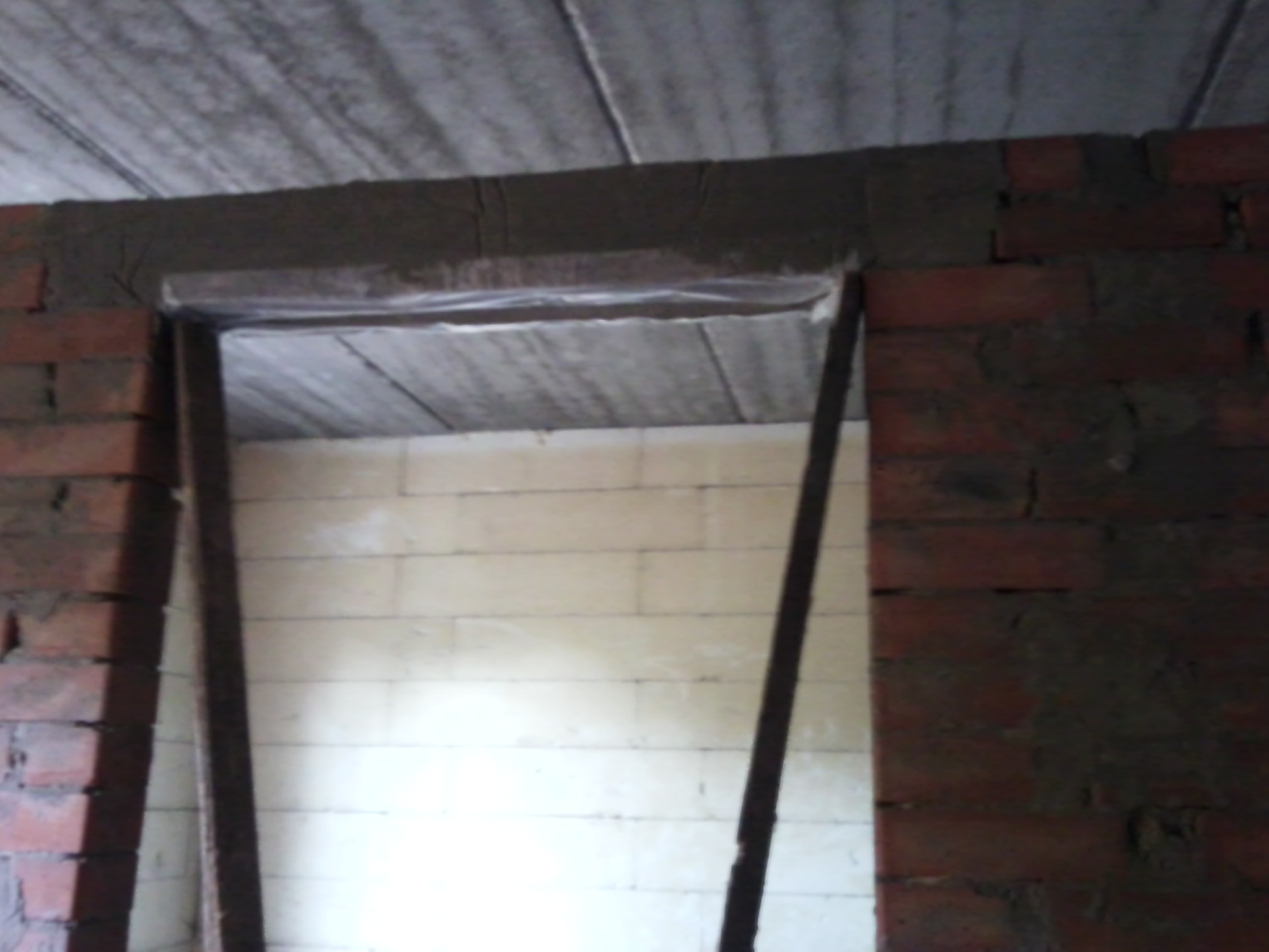

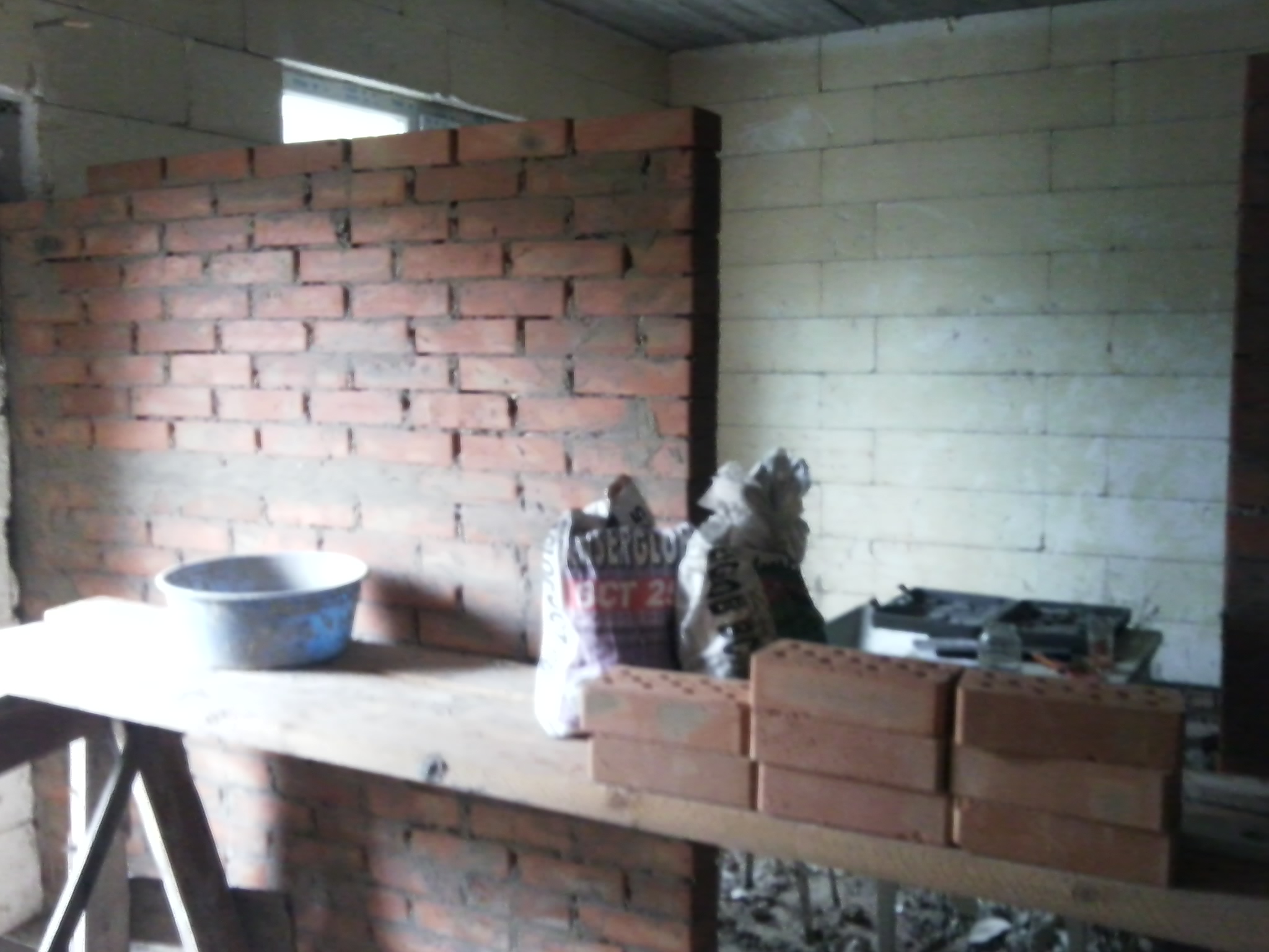

2008год. Перекрытие. Второй этаж.
При выборе материала для перекрытия остановился на обычных плитах перекрытия, так как монолит по подсчетам выходил дорого. Про териву я на тот момент ни где не читал, потому и не знал. Как оказалось в городе завод ЖБИ делает плиты, но они не напряженные(так объяснил прораб). Пришлось вести с Николаева. Плит насчитали четыре по 6 метров и 5 по 3 метра. Перед тем как вести плиты внутри пришлось выстроить несущую стену в 1.5 кирпича, на которую будут опираться плиты. Была сложность в том что подъезд к дому преграждает капитальный забор и от забора до конца дома расстояние около 13 метров. В день приезда машины с плитами, не оказалось свободного крана на базе КамАЗа. Приехал ЗиЛ, ему удалось положить только длинные плиты с первого ряда. Остальные плиты он разгрузил около дома. На следующий день приехал КамАЗ и закончил работу по укладке. Естественно каждому крановщику пришлось платить отдельно.
Термоблоки для второго этажа покупал уже в Херсоне по цене 18 грн. за шт. Правда качество и плотность по сравнению с Одесскими оказались немного хуже. Второй этаж делала бригада из молодых ребят. Вроде как отработали не плохо, но уж очень не аккуратно. Я после них со второго этажа вынес около 15 ведер отработанного цемента. Да и стену одну они немного завалили.
Так как деньги подошли к концу и я еще и влез в долги, стойку пришлось закрыть до следующего года.
Стройку на зиму затянули старым тентом от фуры. Сделали из старых досок «леса» с наклоном, чтобы вода от дождя стекала. Слава Богу, что зима была не снежная. Каждый дождь приходилось залазить и палкой сливать воду. А когда был ветер, тент злобно стучал «лесами» мешая спать.
Смета.
Плиты перекрытия: 9000 грн. + Доставка из Николаева:950 грн. = 9950 грн.
Строй материалы(цемент, щебень, арматура, белый кирпич б/у на межкомнатные стены и для несущей стены): 13800 грн.
Термоблоки: 4000 грн.
Работы: 14300 грн. (в т.ч. кран Зил 500 грн. и КамАЗ 550 грн.)
Доставка материалов: 465 грн.
Итого: 42515 грн.

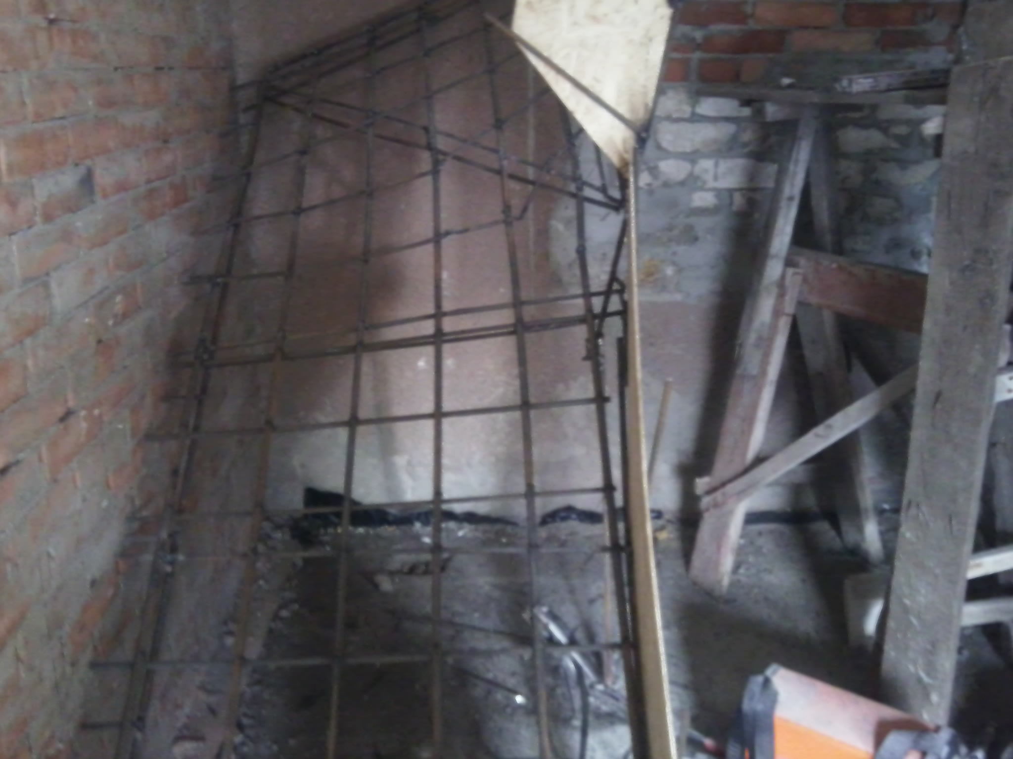

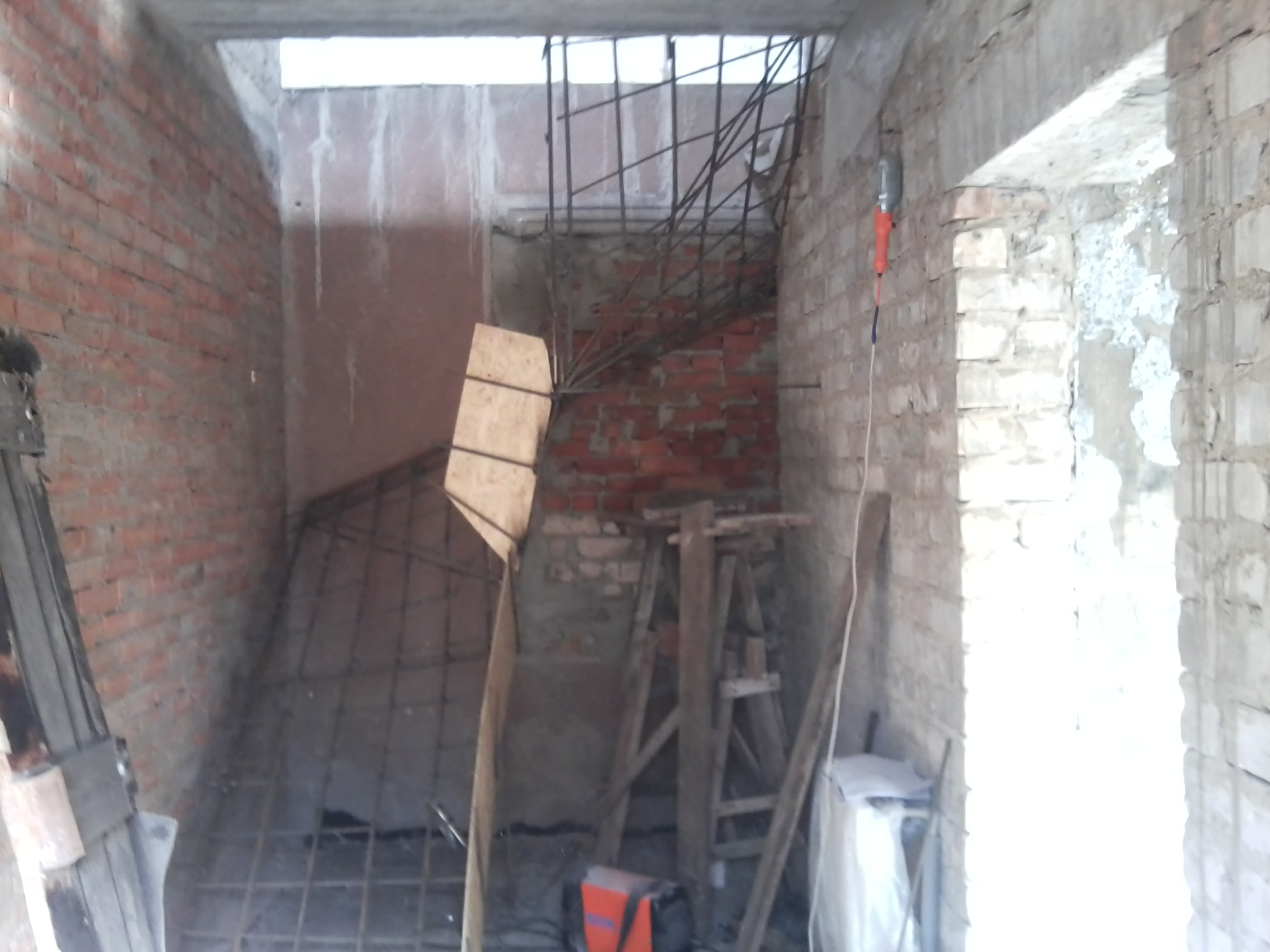

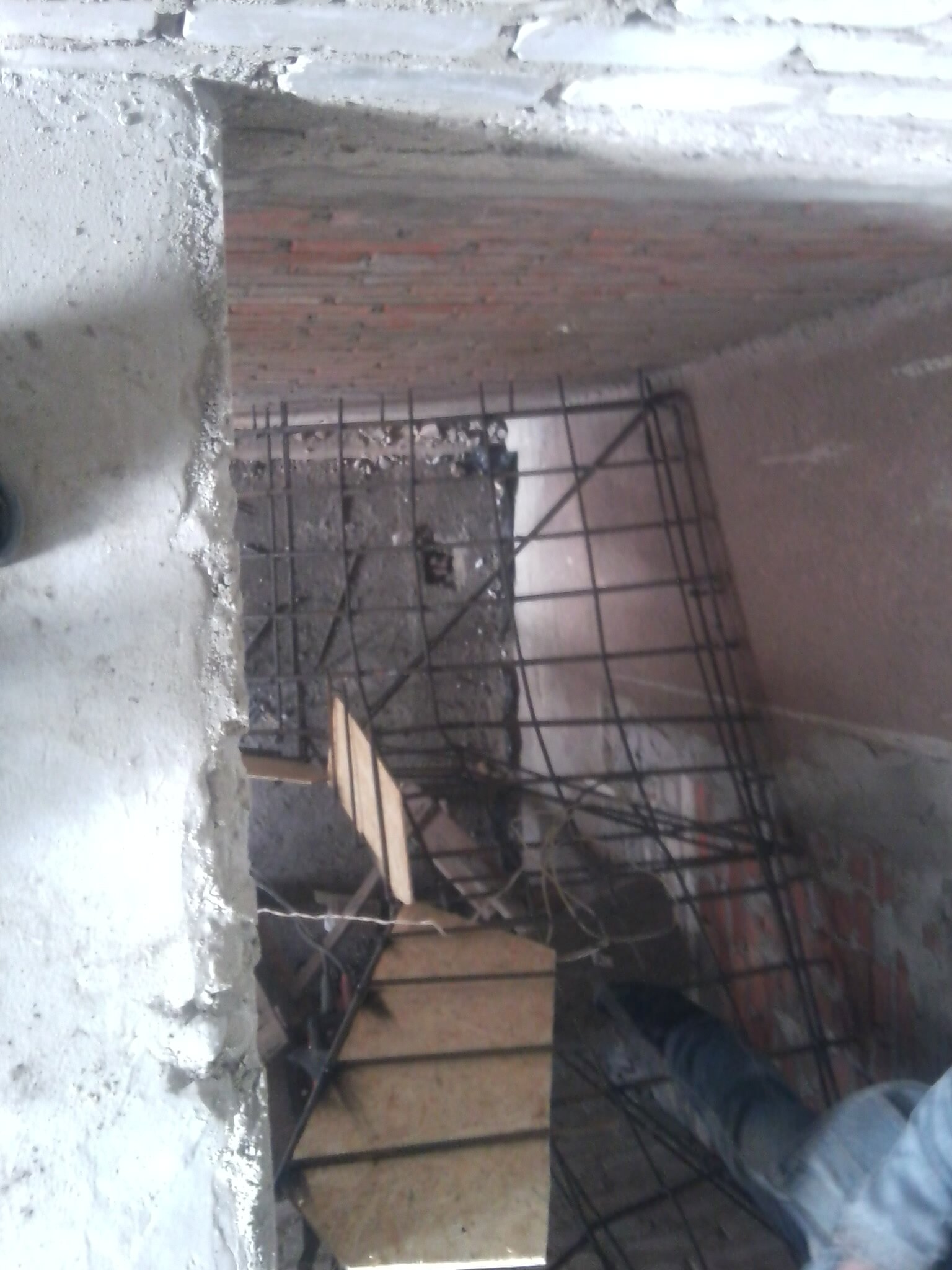

Второй этаж
NVE00024.jpg.d4b21e64e3b1978a167a9363e9469c5a.jpgNVE00026.jpg.dcfb91f8601a13dd0ec99d61afb827ca.jpgNVE00032.jpg.062ad9a994a24f9e845219be0d7916cf.jpg
Устройство для поднятия раствора на второй этаж.

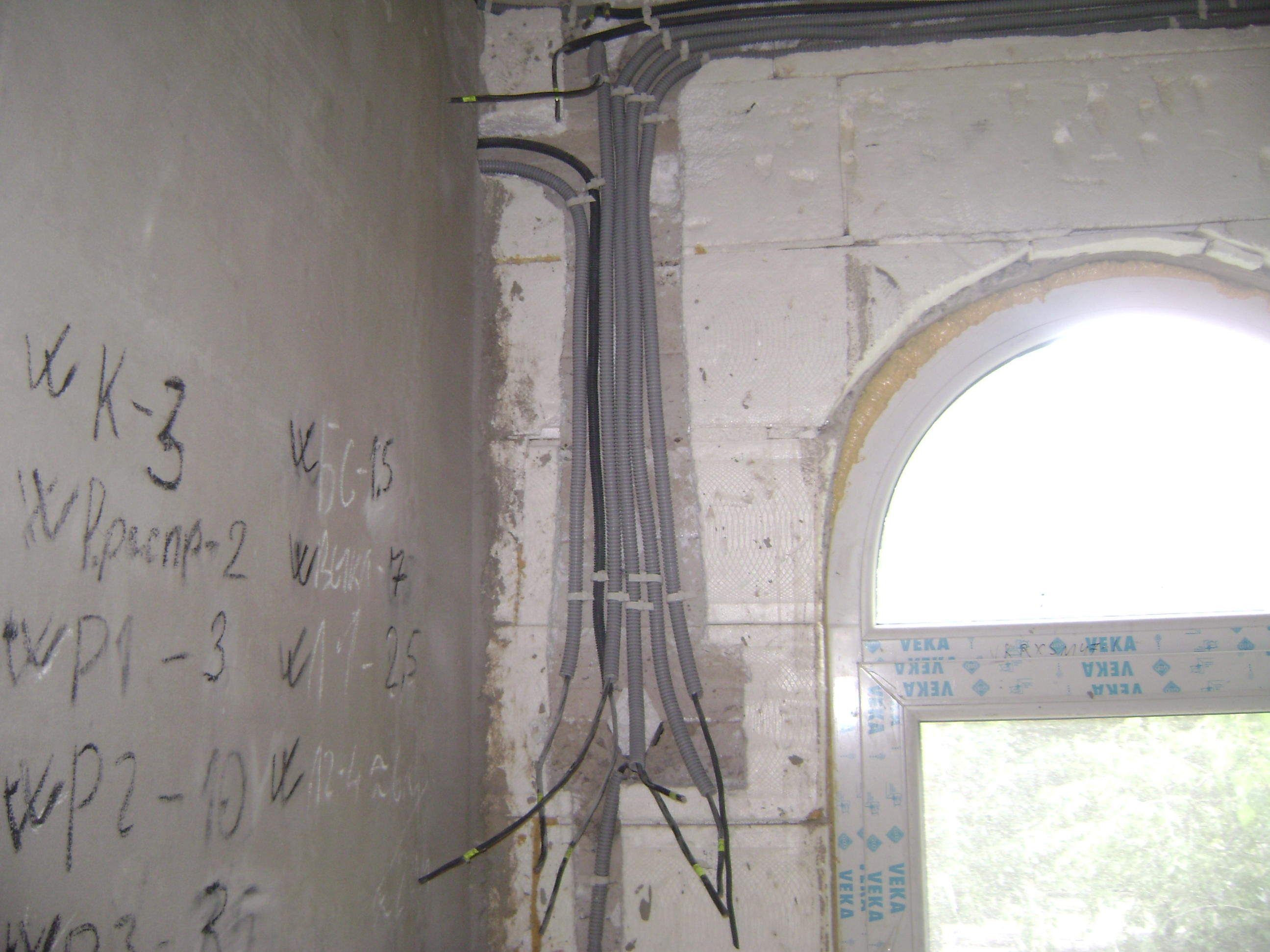

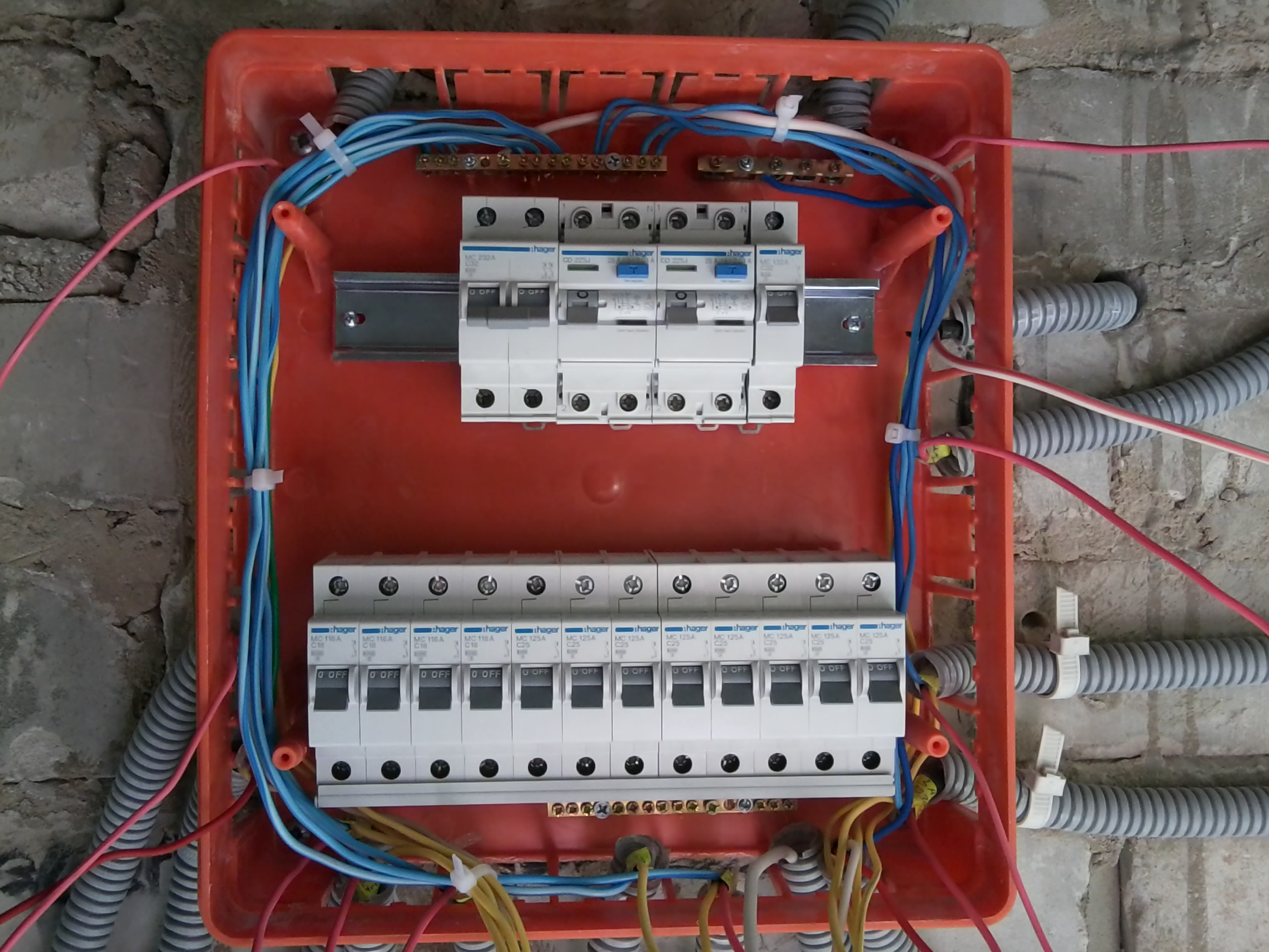

2010 год. Окна.Дверь.Прокладка канализации.Фасад.
Окна я выбрал из профиля Veka с фурнитурой MACO. пяти камерные и стекло двухкамерное. Окна ставил по 2 штучке в месяц. У меня есть одно арочное окно небольших размеров так оно мне обошлось на 600 грн. дороже чем обычное окно. Размер окон 1,5х1,5 м. Люблю когда в доме светло:D.
Прокладку канализационных труб решил делать сам, чтобы поддержать тело в тонусе и для экономии средств. Работал по выходным, т.е. в воскресенье. Трубы проложил, где то за 1.5 месяца. У меня две ямы. Одна под туалет, другая под остальное. Соответственно и две трубы. Когда брал трубы не знал, что они есть разного качества. Мне дали самые дешевые. Они оказались очень хрупкими, если б знал не брал. На день независимости Украины как раз закопал все разрытые траншеи и выкопал новую под фундамент межкомнатной перегородки которую тоже собираюсь делать сам, уж очень мне понравилось работать физически.

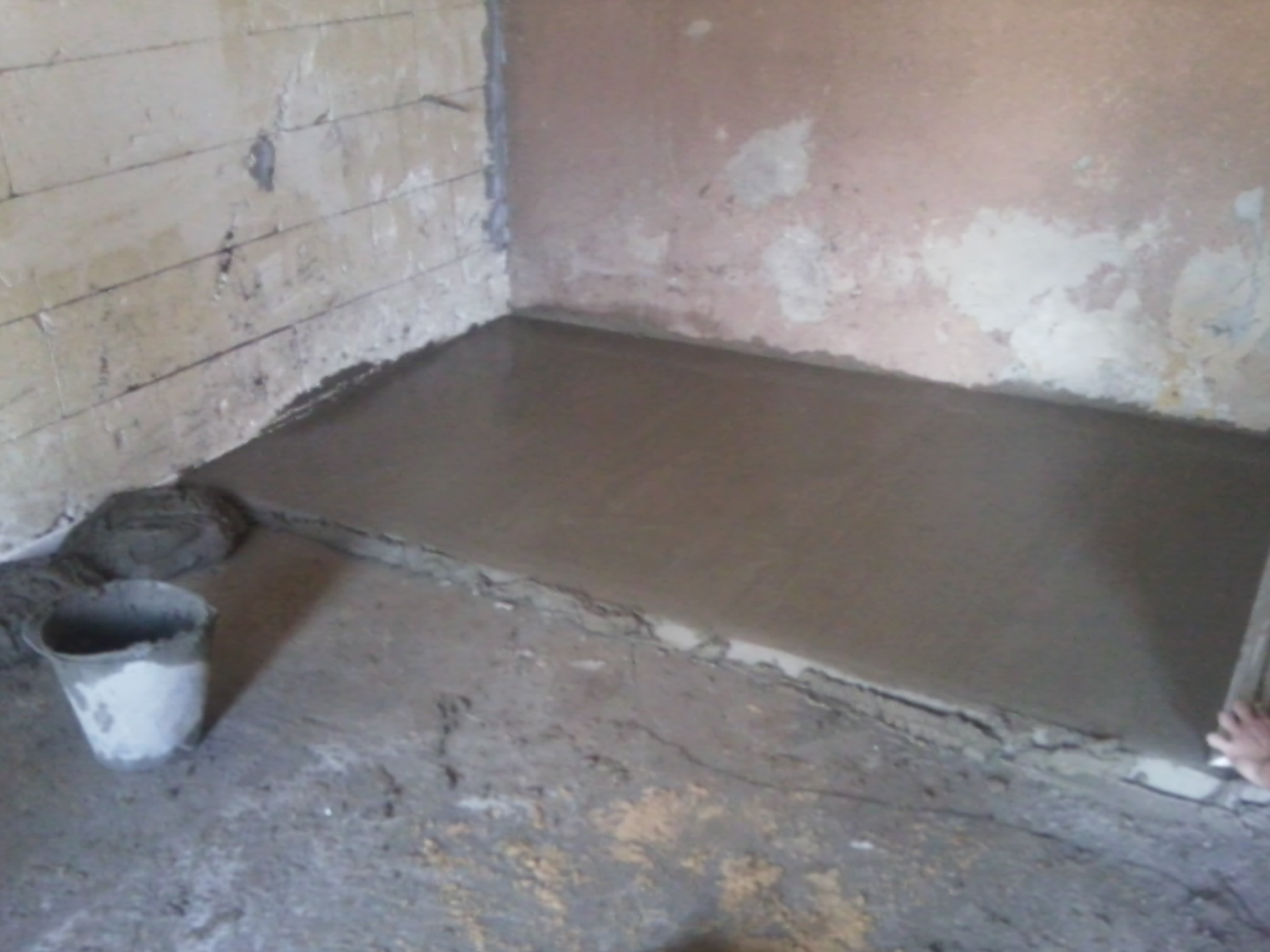

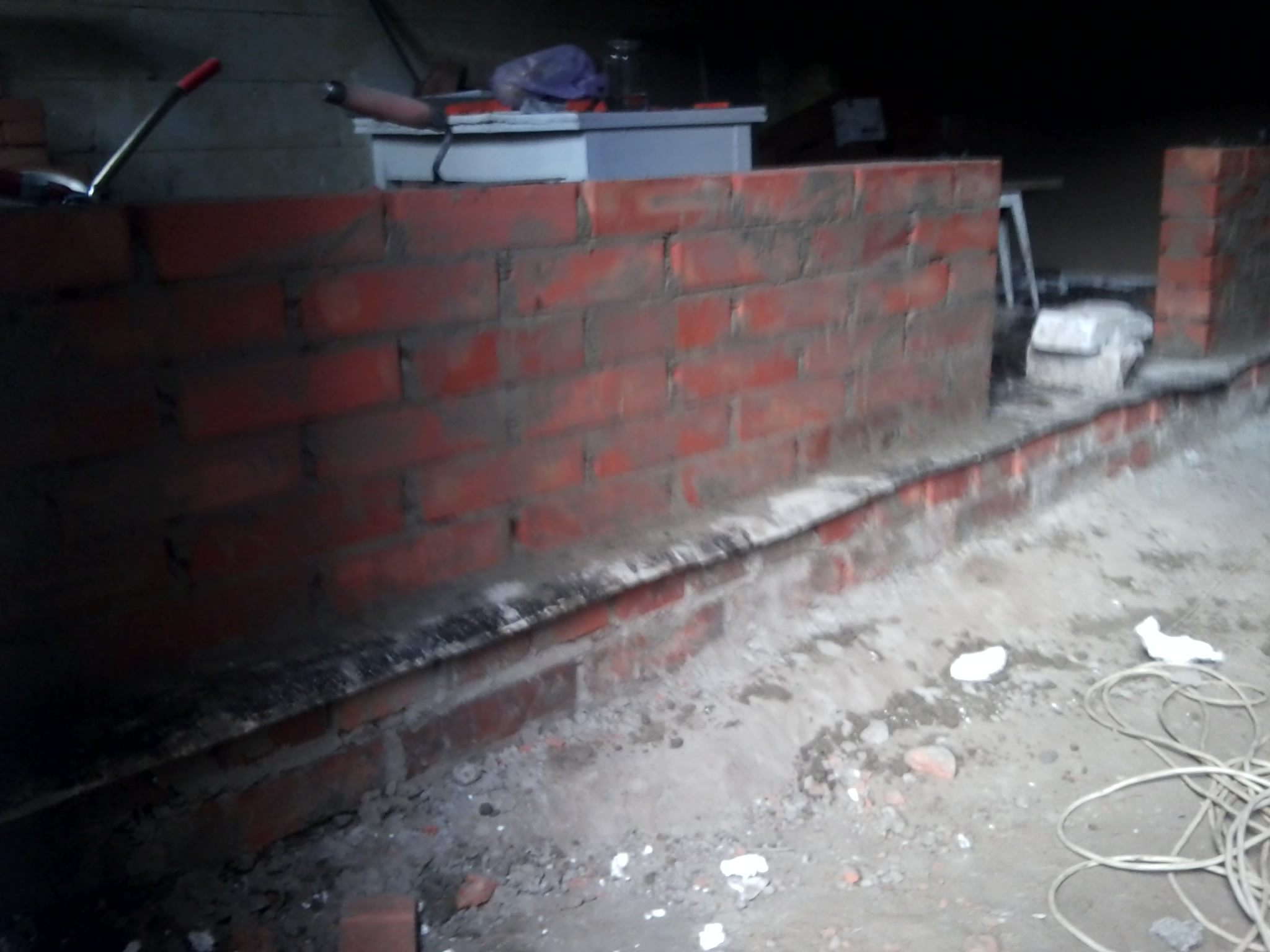

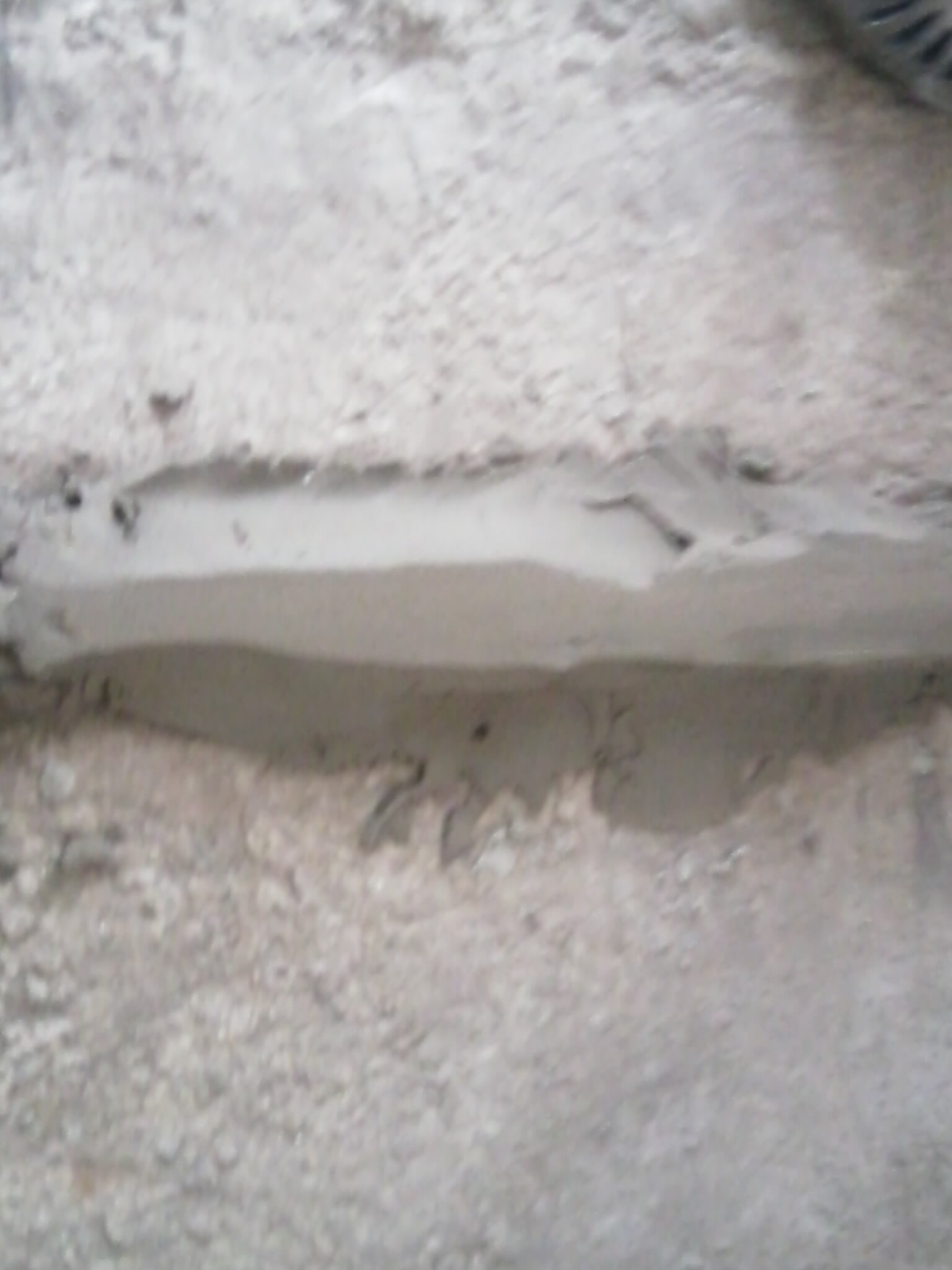

Также за это время прошпаклевал гараж который стоит во дворе. Он был отштукатурен цементом. У нас остался почти мешок стартовой шпаклевки, вот и решили его использовать. Потом докупили 2 мешка финишной фасадной шпаклевки ANSERGLOB ВСТ 25. Покрасил в оливковый цвет, так сказать для тренировки, потому что и дом собираемся красить в такой же цвет. В реалии он чуть светлее чем на фото.
