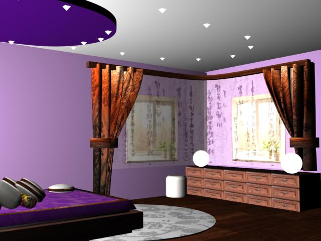

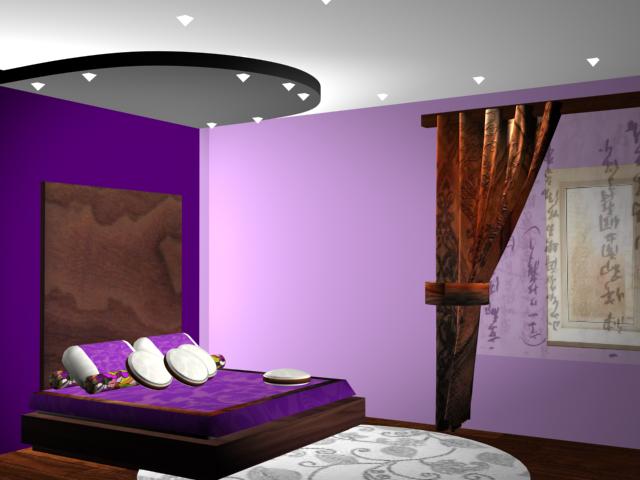

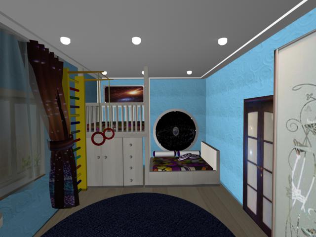

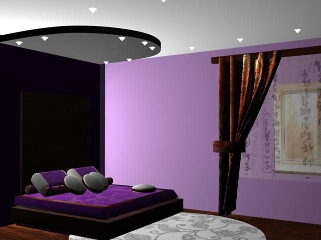

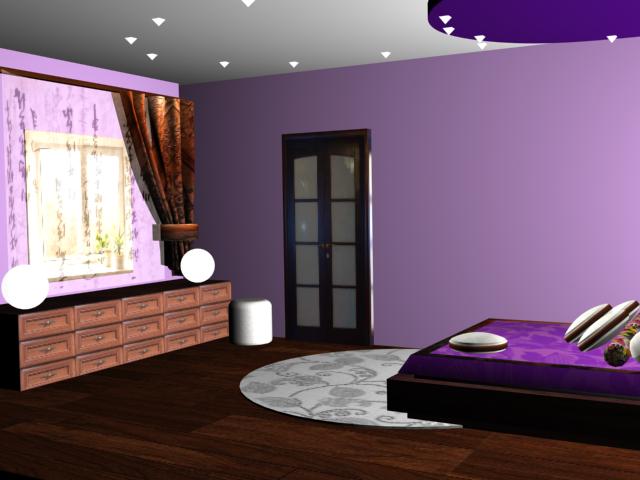

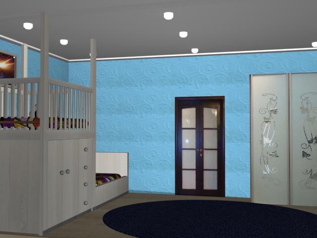

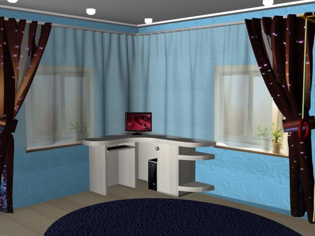

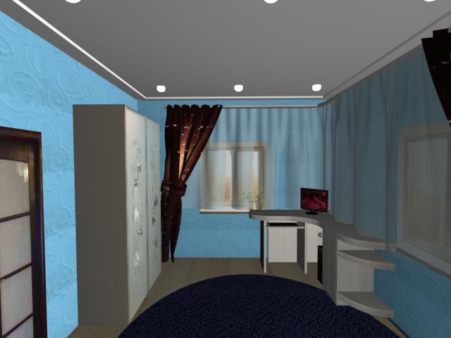

khersonec Опубліковано: 27 січня 2011 Автор Поділитись Опубліковано: 27 січня 2011 В процессе изучения 3dmax жена сделала предполагаемый дизайн наших комнат(пока, что двух). Детская комната. Темный круг над кроватью - это иллюминатор космического корабля с видом в космос(просто на фото не видно). Наша спальня Посилання на коментар Поділитися на інших сайтах More sharing options...

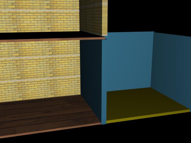

DenisLitvinenko Опубліковано: 28 січня 2011 Поділитись Опубліковано: 28 січня 2011 Случайно не осталось фоток, как Вы связали пристройку и старый дом по фундаменту и стенами? планирую похожую стройку Посилання на коментар Поділитися на інших сайтах More sharing options...
khersonec Опубліковано: 28 січня 2011 Автор Поділитись Опубліковано: 28 січня 2011 Случайно не осталось фоток, как Вы связали пристройку и старый дом по фундаменту и стенами? планирую похожую стройку Фоток не осталось. Связывали кусками арматуры забитыми в фундамент и стены. Посилання на коментар Поділитися на інших сайтах More sharing options...
DenisLitvinenko Опубліковано: 28 січня 2011 Поділитись Опубліковано: 28 січня 2011 ну и как,никаких осадок не произошло,трещин в месте контакта нет? Посилання на коментар Поділитися на інших сайтах More sharing options...
khersonec Опубліковано: 28 січня 2011 Автор Поділитись Опубліковано: 28 січня 2011 ну и как,никаких осадок не произошло,трещин в месте контакта нет? За 3 года, что стоит коробка, и из них 2 года без крыши и 3 без отмостки, ни каких трещин, осадок и деформаций я не увидел. Забыл еще написать, что стена второго этажа построена на стене старого дома, тоже как бы связывает эти два строения. На схеме голубым цветом показаны стены старого дома. 2 Посилання на коментар Поділитися на інших сайтах More sharing options...

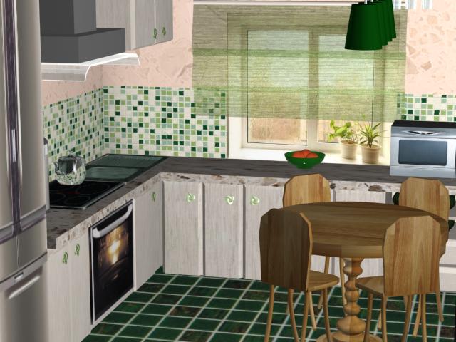

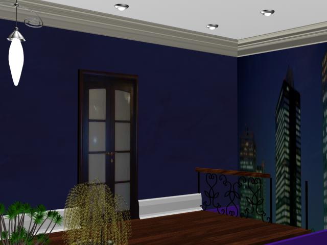

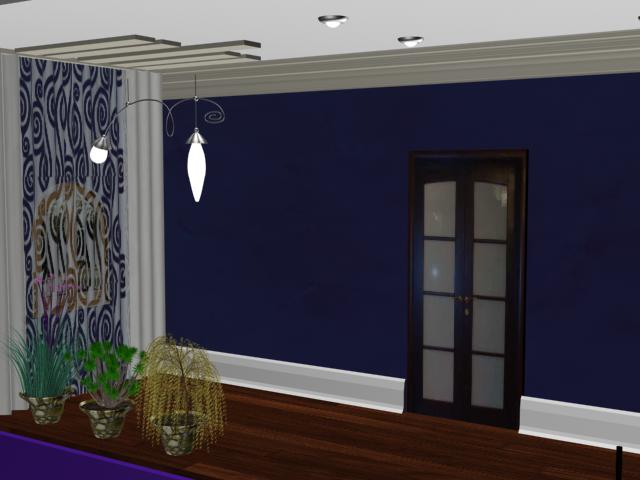

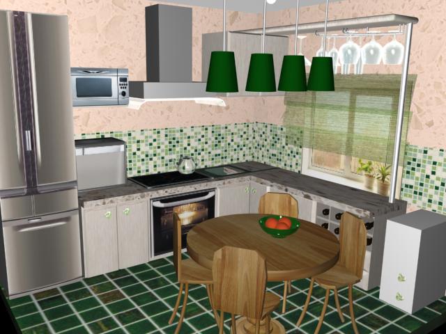

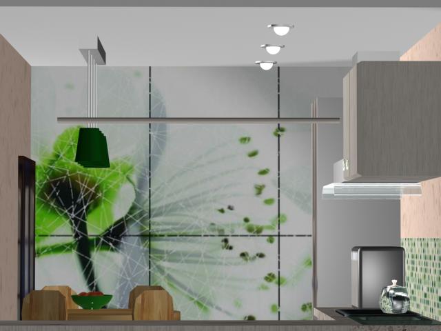

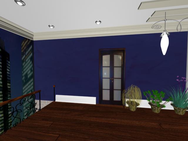

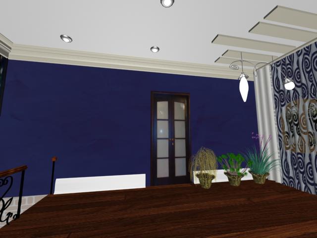

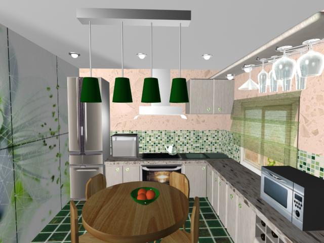

khersonec Опубліковано: 6 лютого 2011 Автор Поділитись Опубліковано: 6 лютого 2011 Кухня Хол на втором этаже Посилання на коментар Поділитися на інших сайтах More sharing options...

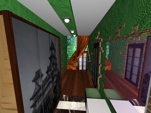

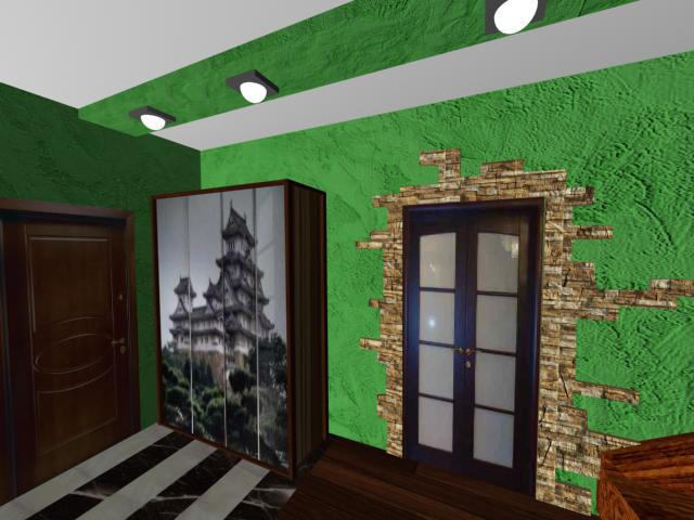

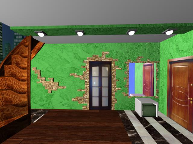

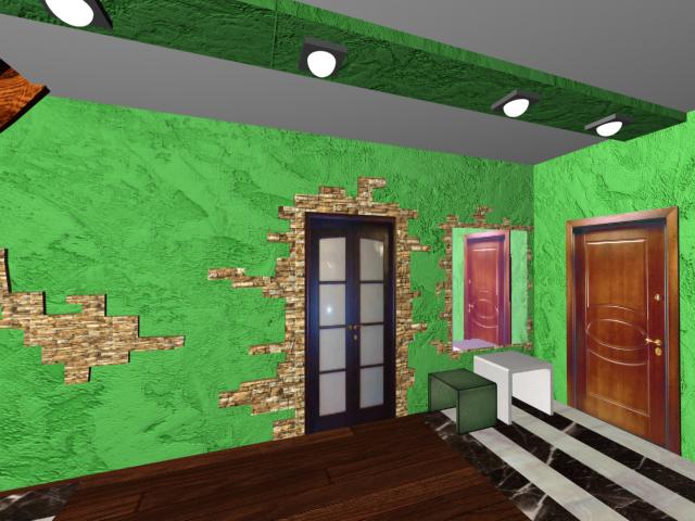

khersonec Опубліковано: 8 лютого 2011 Автор Поділитись Опубліковано: 8 лютого 2011 Коридор на первом этаже Посилання на коментар Поділитися на інших сайтах More sharing options...

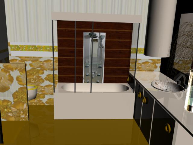

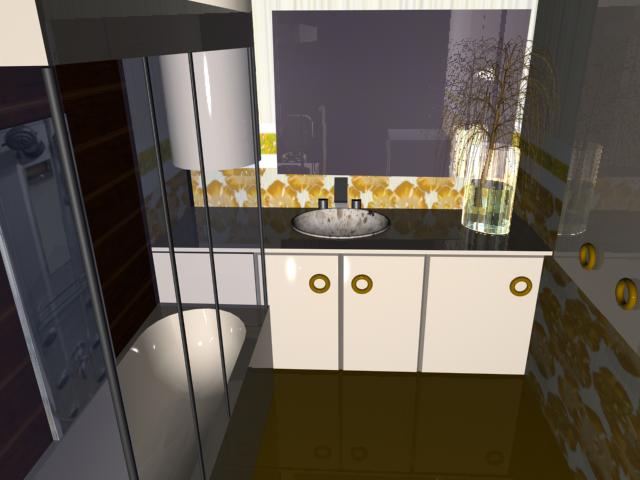

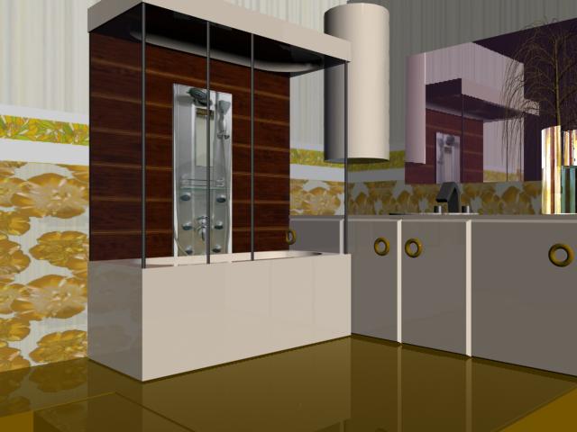

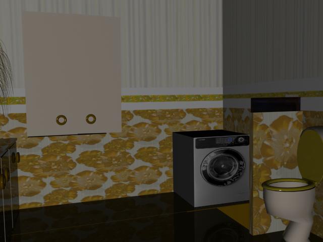

khersonec Опубліковано: 18 лютого 2011 Автор Поділитись Опубліковано: 18 лютого 2011 Ванная комната Посилання на коментар Поділитися на інших сайтах More sharing options...

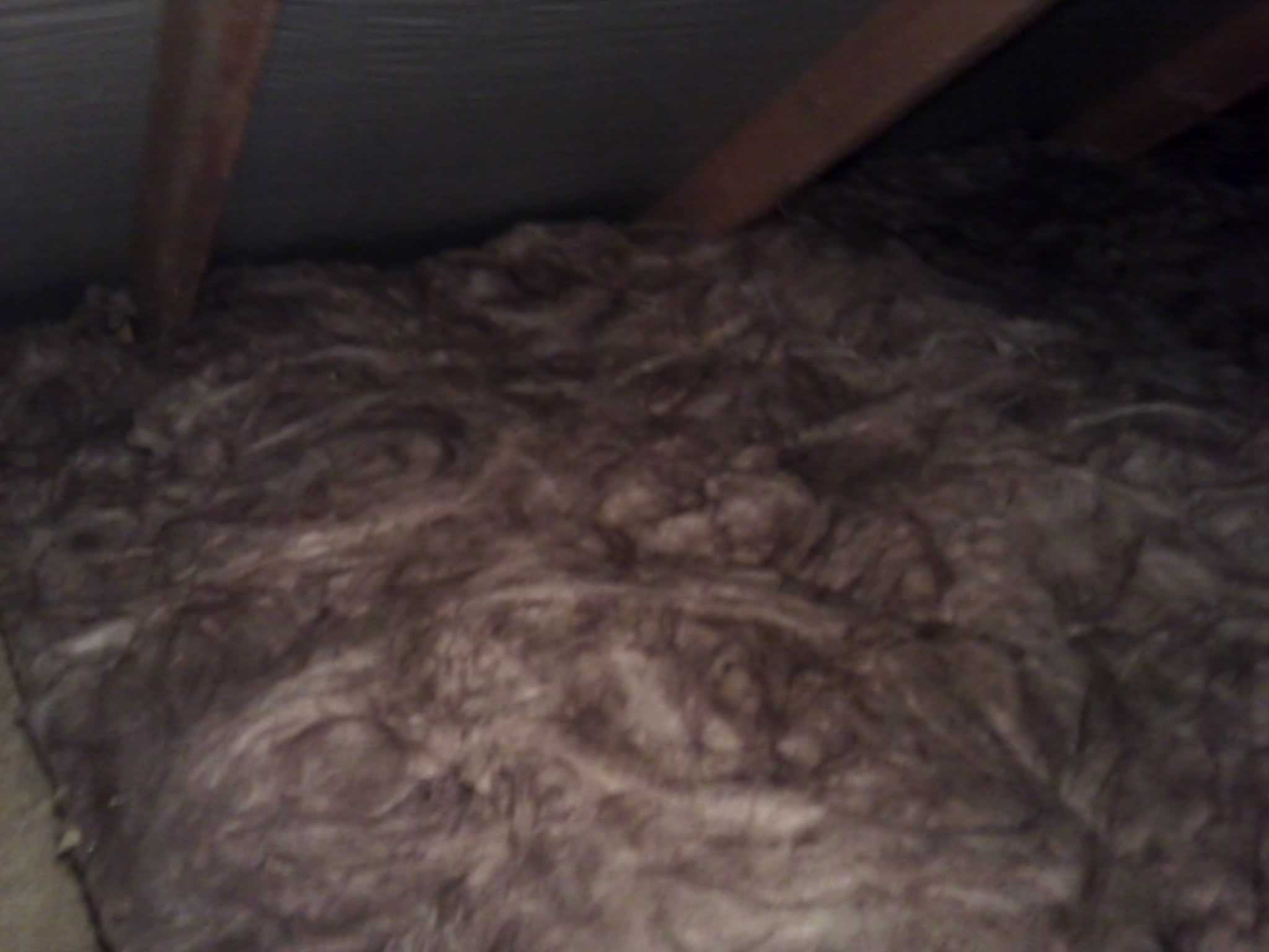

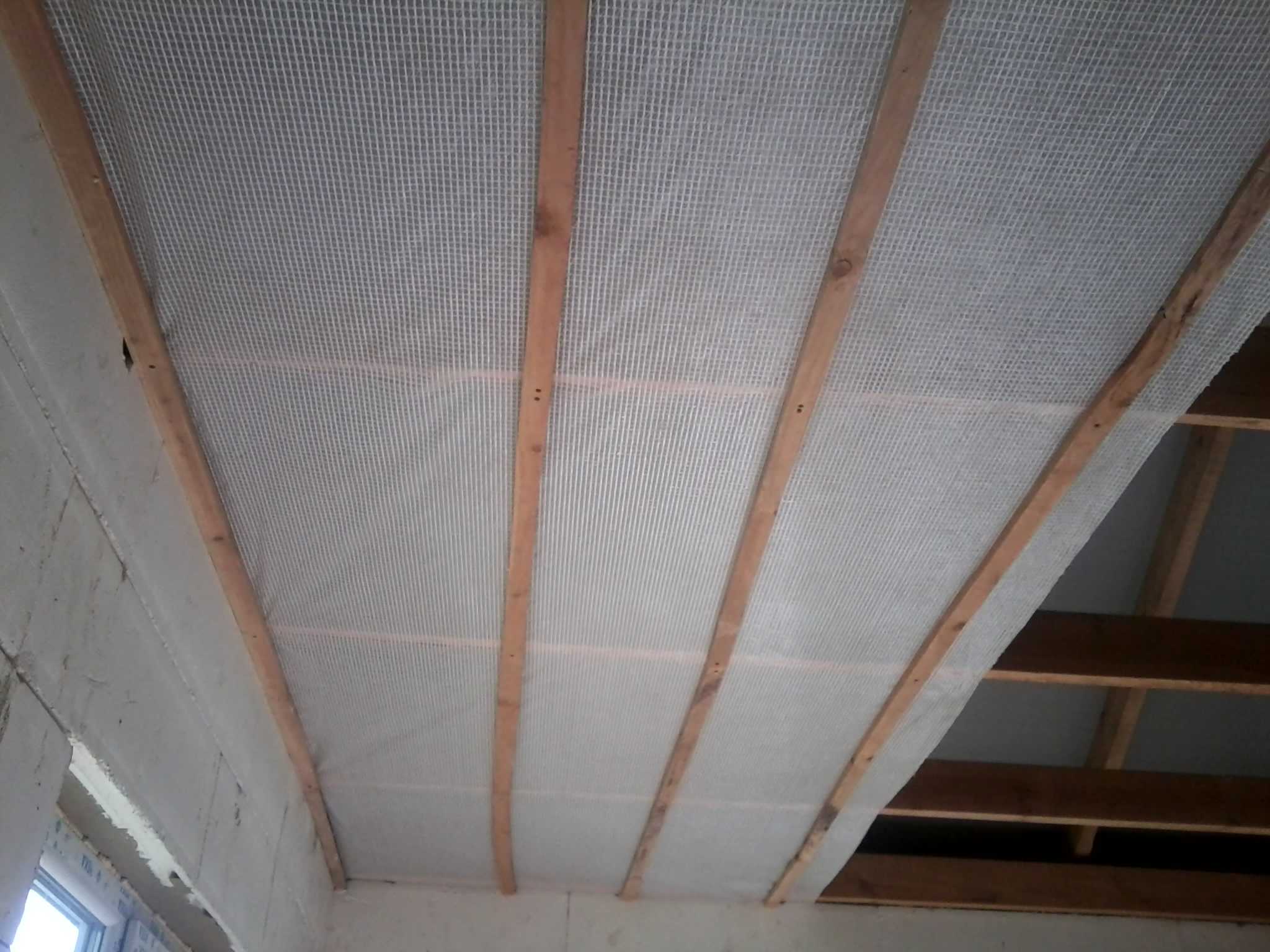

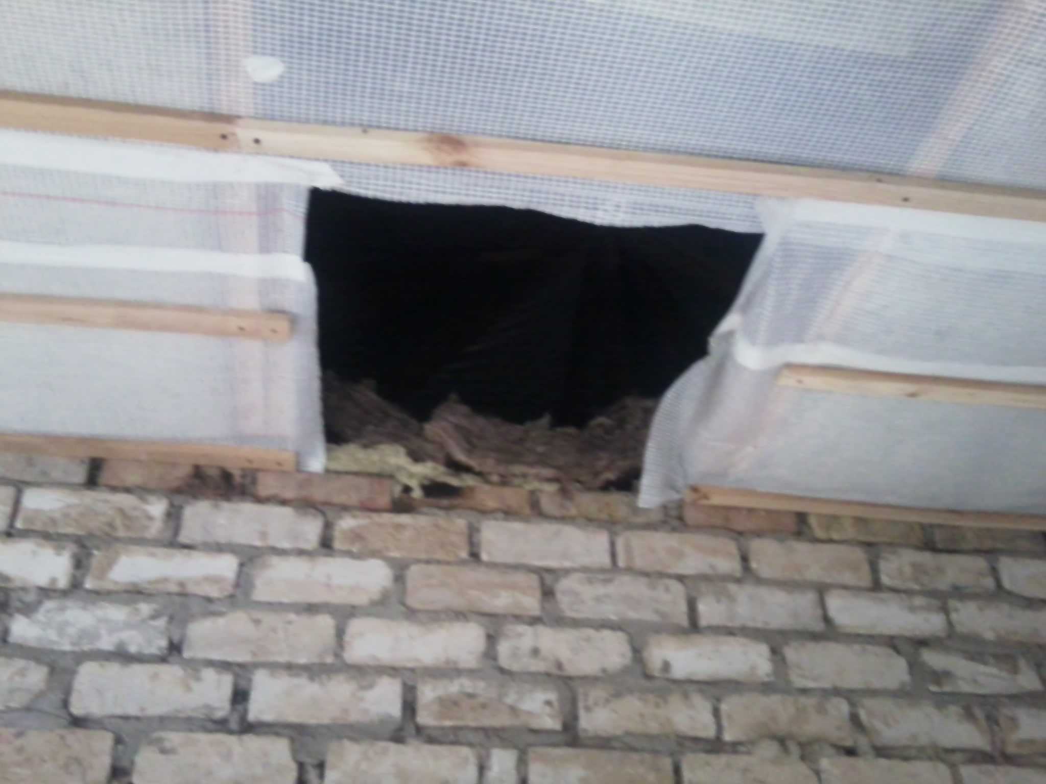

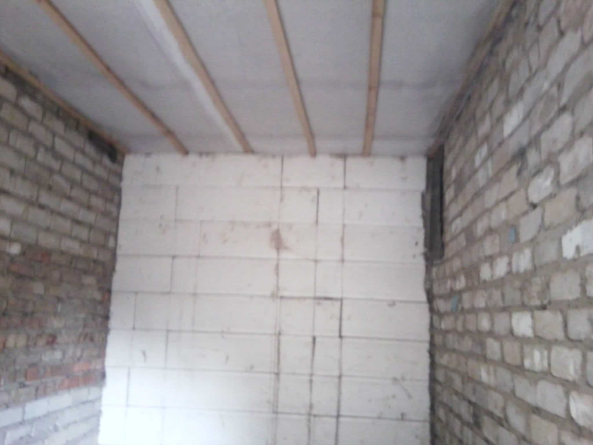

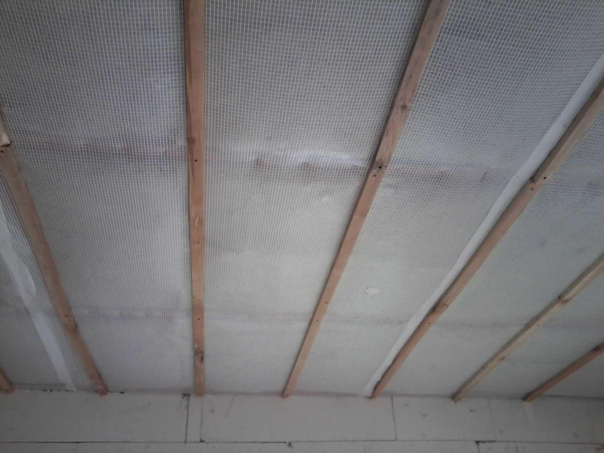

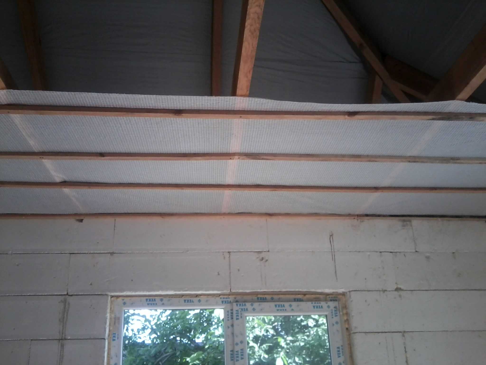

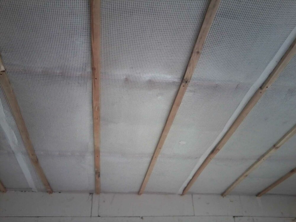

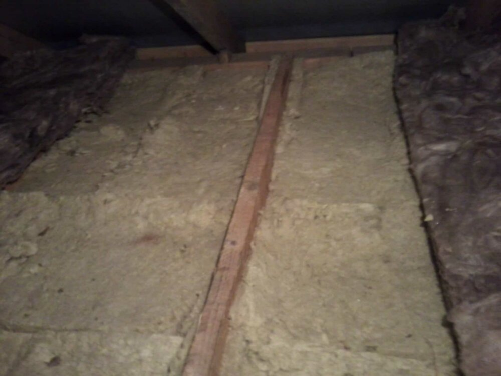

khersonec Опубліковано: 28 вересня 2011 Автор Поділитись Опубліковано: 28 вересня 2011 Утепление меж чердачного перекрытия Делал этим летом, сам, в самую жару. Паробарьер натягивал и "степлерил" к лагам, а затем деревянными рейками фиксировал. Делал по воскресеньям поэтому времени ушло, аж 3 недели. Крыша металлическая, часам к 12 на чердаке как в сауне, а я в полной амуниции, длинные штаны и курточка с руковами и плотные перчатки. Поэтому работы по укладке утеплителя приходилось делать начиная с 6 утра. Утеплитель с начала взял Технониколь толщиной 50 мм, но когда стал ложить понял, что этого мало, весь светится, много времени уходит, чтобы выставить плотно листы. Пришлось взять вторым слоем Кнауф в рулоне. Вот это утеплитель!!! Раскатал рулон на всю длину чердака, прям по лагам, выровнял и все. Общий слой утеплителя получился 150 мм. В новой линии взял стандартную лестницу для межчердачного перекрытия, правда, еще не установил. Смета. Утеплитель Технониколь(базальтовая вата)+паробарьер: 1 284,00 грн. Утеплитель Кнауф:1 395,00 грн. Чердачная лестница(Польша):880 грн. Шуруповерт электрический: 500 грн. Шурупы по дереву: 50 грн. Лента для склеивания паробарьера 140 грн. Деревянные рейки остались от монтажа металочерепицы. Итого: 4250 грн. Фото отчет: Посилання на коментар Поділитися на інших сайтах More sharing options...

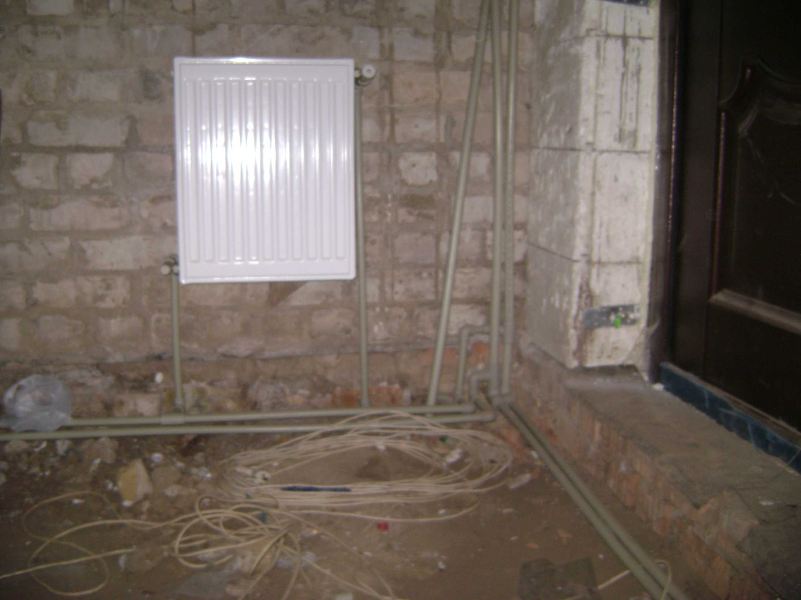

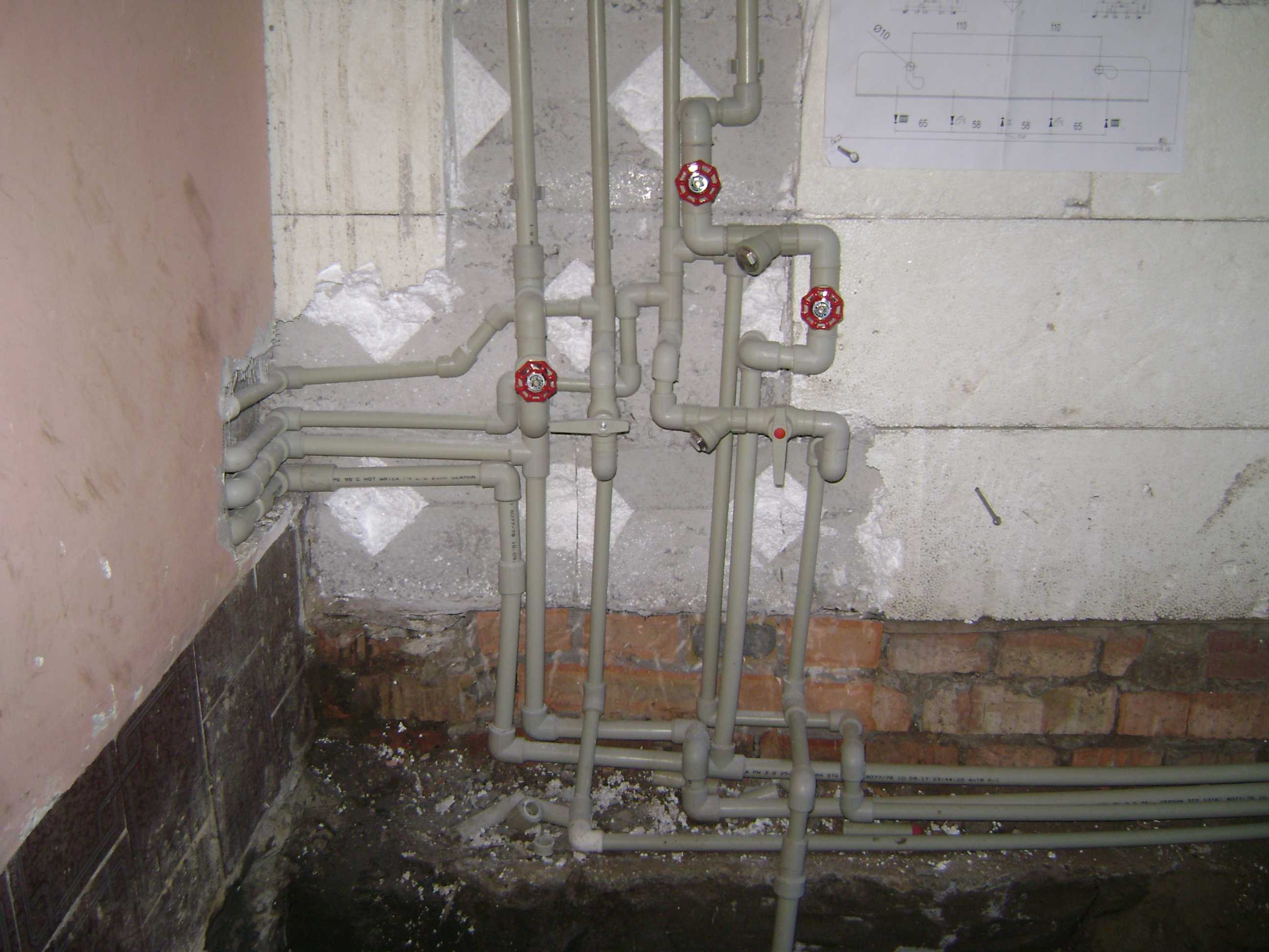

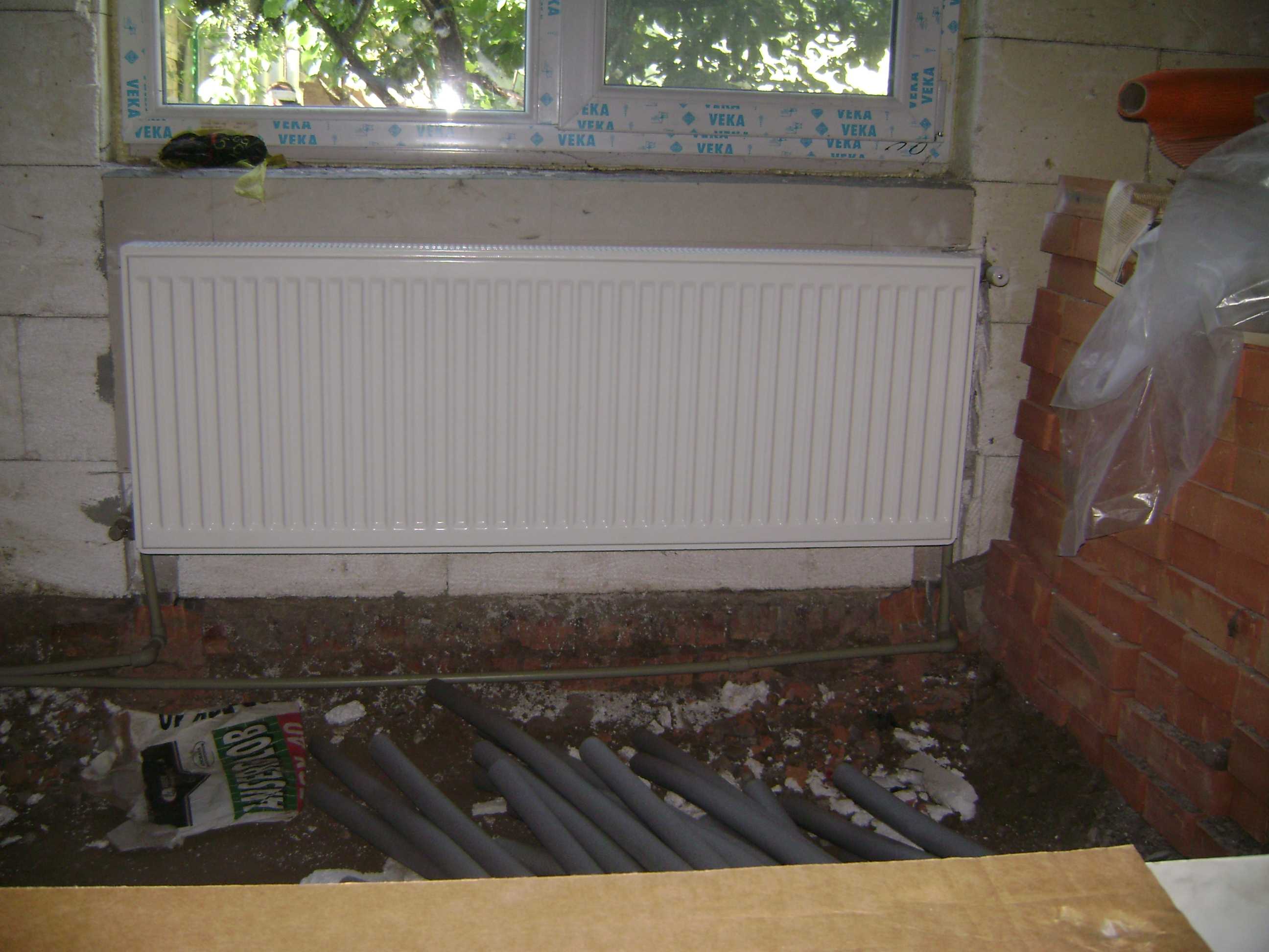

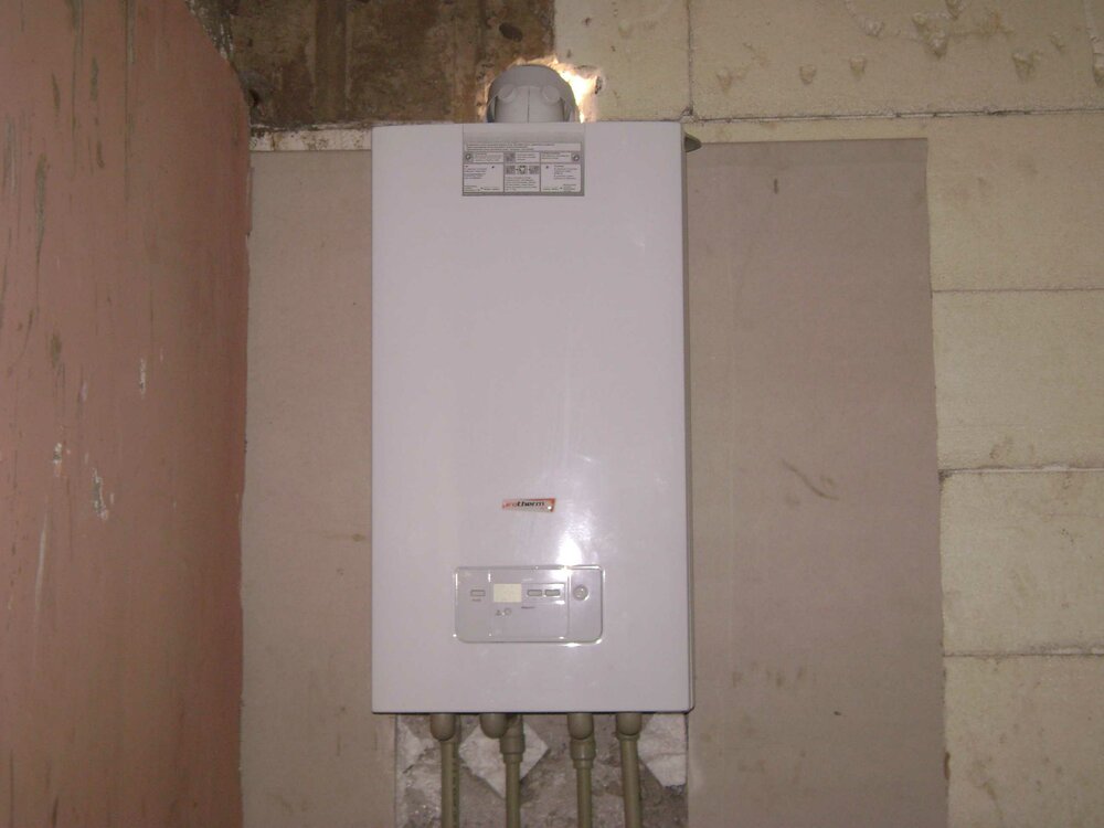

khersonec Опубліковано: 28 вересня 2011 Автор Поділитись Опубліковано: 28 вересня 2011 Газификация Этот процесс начался с долгого и мучительного выбора котла. Перечитано и переслушано куча информации, на форумах, в магазинах, от монтажников, сервисантов, продавцов. В конце концов я прислушался к своей интуиции, сердцу и кошельку и выбрал Protherm Гепард. О выборе я писал в теме www.stroimdom.com.ua/forum/showthread.php?t=74096 . Радиаторы особо не выбирал, а взял те, что предложили монтажники, турецкие Emko 22 тип, в итоге получилось 10 штук различных размеров. Эти же монтажники подвели пластиковыми трубами воду. Воду я подключил от старого дома. Смета газификация+водопровод 14 метров. Материалы(тубы, крепления, уголки, краники и т.д.): 5300 грн. Котел Protherm Гепард: 6750 грн. Батареи: 6500 грн. Работа: 4300 грн. Итого: 22850 грн. Фотоотчет: Посилання на коментар Поділитися на інших сайтах More sharing options...
