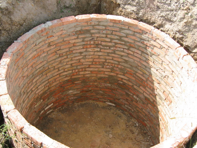

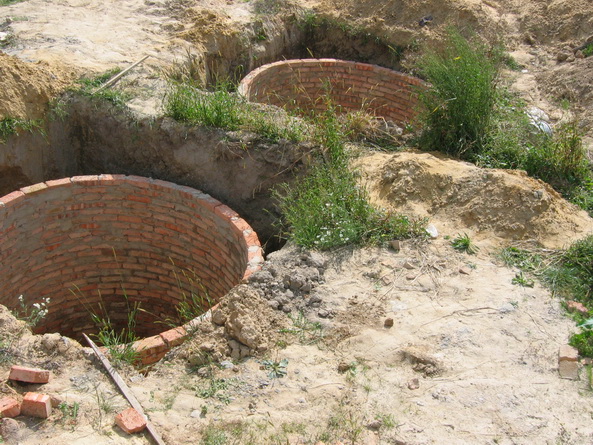

viktor02 Опубліковано: 24 серпня 2010 Поділитись Опубліковано: 24 серпня 2010 Знакомый выложил из кирпича вот такую выгребную яму.Говорят,если круглой формы,то стенки на сдавит,не поломает.И недорого получается.Между двумя ямами будет проложена труба для перелива.Дно песчаное.Вопрос: обязательно ли делать отверстия в стене для отвода воды,или же достаточно нормального песчаного дна? Если делать отверстия в стене,то пространство между ямой и грунтом надо засыпать крупным щебнем,так как грунт глинистый,может в ямы засосать.Да и в целом конструктивно покритикуйте ,плз.Желательно мнение профессионалов. Посилання на коментар Поділитися на інших сайтах More sharing options...
Знахарь Опубліковано: 24 серпня 2010 Поділитись Опубліковано: 24 серпня 2010 Извините, что вставляю нежелательное мнение непрофессионала. 1. Выгребная яма определяется, как герметичный накопитель, из которого по мере накопления выгребают. Песчаное или щебеночное фильтрующее дно - атрибут дренажного колодца. 2. Судя по описанному Вами, первый колодец должен быть с герметичным дном и представлять собой септик, а уж второй - куда переливается очищенная анаэробными бактериями жидкость - дренажный колодец, из которого жидкость уходит сквозь грунт, продолжая очищаться. 3. Конструкция дренажного колодца (дырки в стенах, обсыпка щебнем...) зависит от грунта. На крупных песках при низком уровне грунтовых вод вода будет уходить в грунт "со свистом" и без щебня. На черноземе может понадобиться еще и дренажное поле. 4. При использовании щебня для дренажа желательно применение геотекстиля, чтобы не дать грунтам "затянуть" ценное пространство между камешками. 5. Круглая форма всем хороша. А вот хватит ли прочности у стены в полкирпича зависит от грунта, глубины крыши ямы... Этот вопрос только к инженерам-конструкторам. Посилання на коментар Поділитися на інших сайтах More sharing options...

viktor02 Опубліковано: 25 серпня 2010 Автор Поділитись Опубліковано: 25 серпня 2010 Извините, что вставляю нежелательное мнение непрофессионала. 1. Выгребная яма определяется, как герметичный накопитель, из которого по мере накопления выгребают. Песчаное или щебеночное фильтрующее дно - атрибут дренажного колодца. 2. Судя по описанному Вами, первый колодец должен быть с герметичным дном и представлять собой септик, а уж второй - куда переливается очищенная анаэробными бактериями жидкость - дренажный колодец, из которого жидкость уходит сквозь грунт, продолжая очищаться. 3. Конструкция дренажного колодца (дырки в стенах, обсыпка щебнем...) зависит от грунта. На крупных песках при низком уровне грунтовых вод вода будет уходить в грунт "со свистом" и без щебня. На черноземе может понадобиться еще и дренажное поле. 4. При использовании щебня для дренажа желательно применение геотекстиля, чтобы не дать грунтам "затянуть" ценное пространство между камешками. 5. Круглая форма всем хороша. А вот хватит ли прочности у стены в полкирпича зависит от грунта, глубины крыши ямы... Этот вопрос только к инженерам-конструкторам. Спасибо за ценные разъяснения. 1.Дно первого колодца все таки планирую не бетонировать.В первом и втором колодце дно натуральное песчаное. 3.У меня суглинок,как быть в этом случае? 4.Как правильно уложить геотекстиль? По схеме ПЕСЧАНОЕ ДНО-ГЕОТЕКСТИЛЬ-ЩЕБЕНЬ ? Сколько слоев геотекстиля? 5.Грунт суглинок,крышку ямы буду заливать монолитом и последующим засыпанием грунта высотой 30-50 см и с последующим выведением "шеи" для канализационного люка. Посилання на коментар Поділитися на інших сайтах More sharing options...
yzakorko Опубліковано: 28 серпня 2010 Поділитись Опубліковано: 28 серпня 2010 Яма нормальная. но если отводить стоки ,нужно хорошо продумать куда! Песок инфильтрат нормальный,НО РЕКОМЕНДУЮ ЩЕБЕНЬ. Речь идет о последней яме конечно,в первую Ровное,бетонное,про армированное дно и фекальный насос высокой производительности. В верху 1-го колодца сигнальный датчик наполнения. Посилання на коментар Поділитися на інших сайтах More sharing options...
viktor02 Опубліковано: 28 серпня 2010 Автор Поділитись Опубліковано: 28 серпня 2010 Яма нормальная. но если отводить стоки ,нужно хорошо продумать куда! Песок инфильтрат нормальный,НО РЕКОМЕНДУЮ ЩЕБЕНЬ. Речь идет о последней яме конечно,в первую Ровное,бетонное,про армированное дно и фекальный насос высокой производительности. В верху 1-го колодца сигнальный датчик наполнения. Спасибо.Но есть вопросы. 1.А бетонировать дно обязательно? 2.Зачем фекальный насос,ведь можно проложить трубу из первой во вторую яму.В первой будут оседать твердые вещества,во второй водичка.И там и там будет откачиваться ассенизатором. 3.Что представляет собой сигнальный датчик наполнения? Где можно о нем почитать и принцип работы? 4.Какой толщины должно быть дно из щебня? Фракция крупная? Посилання на коментар Поділитися на інших сайтах More sharing options...
Kimura Опубліковано: 28 серпня 2010 Поділитись Опубліковано: 28 серпня 2010 Знакомый выложил из кирпича вот такую выгребную яму.Говорят,если круглой формы,то стенки на сдавит,не поломает.И недорого получается.Между двумя ямами будет проложена труба для перелива.Дно песчаное.Вопрос: обязательно ли делать отверстия в стене для отвода воды,или же достаточно нормального песчаного дна? Если делать отверстия в стене,то пространство между ямой и грунтом надо засыпать крупным щебнем,так как грунт глинистый,может в ямы засосать.Да и в целом конструктивно покритикуйте ,плз.Желательно мнение профессионалов. Если это ВЫГРЕБНАЯ ЯМА - то как минимум она должна быть герметична. Круговая кладка глиняным дешевым кирпичем - гарантия того, что кирпич и кладка начнут пропускать гуано и фильтрат в верхние грунтовые воды и Вы будете гадить не только себе в колодец, но и всем в округе. Кроме этого , весной - -у Вас будет полная чаша воды, которую надо куда то девать ,если хотите пользоваться весной ямой. Вывод -надо герметизировать. И еще у меня сомнения на счет того что такого размера кирпичную кладку не сомнет при паводке, круглая она и ли прямоугольная - -разницы нету. Она очень хлипкая - представьте что с одной стороны ничего не давит на стенку и с другой давит столп воды с глиной силой в несколько тонн - тут трещат даже монолиты а не только один слой кладки, причем я смотрю -на растворе экономили- везде щели и дыры- опасность что прорвет или завалит стенку - реальная. . Вывод - надо укреплять. И все таки кто принимал решение делать вот такое чуда из кирпича и без дна -мне просто интересно ? Был ли план какой-то или схема по образу и подобию ? Почему не ж.б кольцами как делают все ?\ Вообще для дренажа Нормального песчаного дна - -явно не достаточно. Если грунт - глина - а у Вас глина - то через годик другой дно замулится и перестанет вообще что-то куда-то пропускать, грунтовыым паводковым водам - это не помеха. Делают филтрат щебнем разных фракций глубиной до нескольких метров, начиная ч крупного и оканчивая мелким, геотекстиль класть смыслла нету - -щебенка мелкая (отсев) - рулит лучше , но в глине - -это бессмысленно, как я уже написал - -уходить такой воде некуда в глине. Рекомендация - -делать верхний перелив и дренажные трубы на огород. Опять же - - с негерметичным дном - это весьма не качественное сооружение с точки зрения санитарии - -уходить будет не верхний отстоявшийся слой воды - -а именно грязь в грунтовые воды. Короче надо доводить яму до ума и понимать что Вы хотите от нее. P/S/ Скупой платит дважды - -не хочу обидеть и все такое -но это именно этот вариант. 1 Посилання на коментар Поділитися на інших сайтах More sharing options...
yzakorko Опубліковано: 29 серпня 2010 Поділитись Опубліковано: 29 серпня 2010 Если ассенизатор,то насос отпадает.Дно бетонировать обязательно, иначе ассенизатор засосет вместе со стоками и пол огорода. Сигнальные датчики наполнения можно посмотреть на ссылках "Wilo".Я попробую сам найти,если что скину в личку.Щебень чем крупней тем лучше. 1 Посилання на коментар Поділитися на інших сайтах More sharing options...
