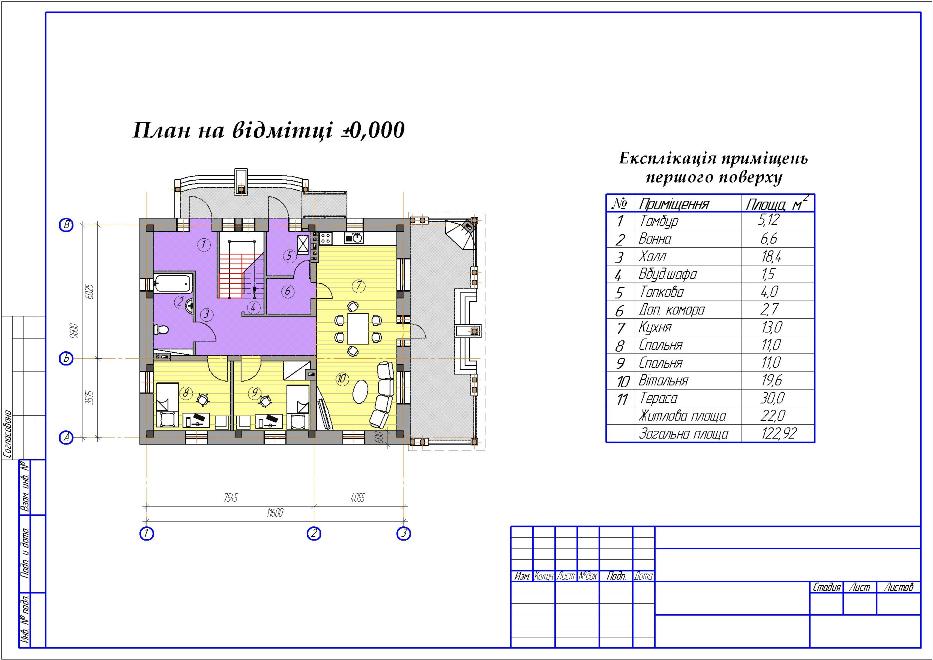

Готовлюсь к разговору с архитектором и попытался нарисовать планчик своего дома. Решил вынести на суд общественности :)
Буду благодарен за любую критику и советы....
Вводные и требования
1) Участок длинный но довольно узкий 22м на 100 м
2) Без подвала - низко грунтовые воды ... боюсь закапываться
3) Старался всю воду иметь в одном углу
4) Очень хочу в доме классическую русскую печку(чтобы можно было и возле огонька посидеть и приготовить что нибудь и чтобы лежанка с другой стороны :))
5) На первом этаже 2 спальни обязательно (думаем мам забрать к себе на старости .... нужно чтобы им не нужно было подниматься)
6) Люблю мастерить - поэтому вместо гаража мастерская
7) Старался спальни выводить на юг и юго восток
8) Кухня обязательно объединенная с гостинной и выходом на терассу в сад
9) Дом будет кирпичный - поэтому взял шаг 25см(одна маленькая клетк) ... грубо говоря внешняя стена в 2 кирпича, внутренние в один
Заранее огромное спасибо за ответы

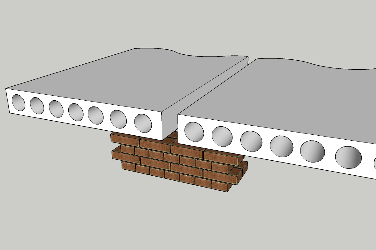

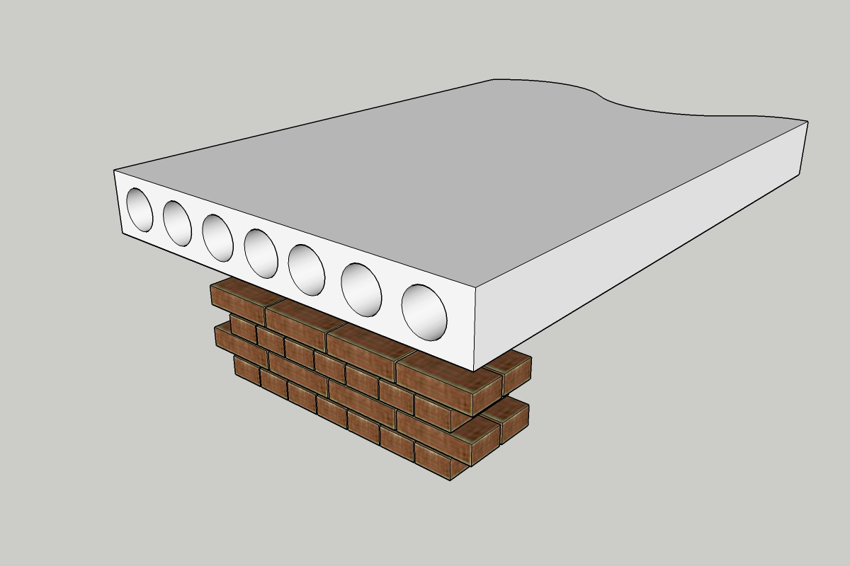

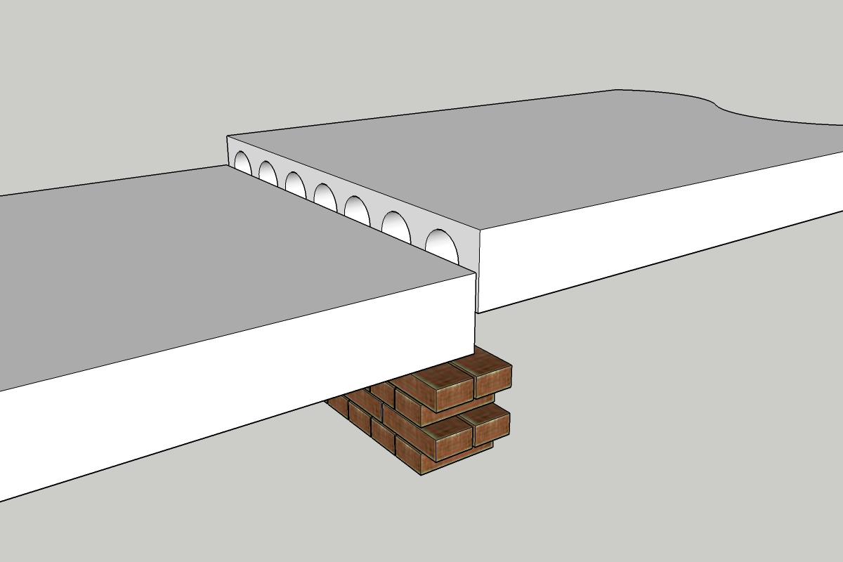

Это кстати один из моих вопросов - как правильно ложить плиты перекрытия?
Например можно ли на стенку в один кирпич положить две плиты, так чтобы каждая плита опиралась на 12 см? выдержит конструкция?
И еще я так понимаю что длина плит бывает от 1,7м до 12м с шагом 10см - грубоговоря если уменьшить ширину дома на 50 см ... можно 12 метровыми плитами заложить весь этаж. Правильно мыслю?
(Например можно ли на стенку в один кирпич положить две плиты) можно Рисунок 1-2 можно рисунок 3 нельзя. Высота стены тоже играет роль.
(можно 12 метровыми плитами заложить весь этаж. Правильно мыслю)
А кран к вашему участку без проблем доехать сможет и развернутся, тоже с плитами в 12мет.

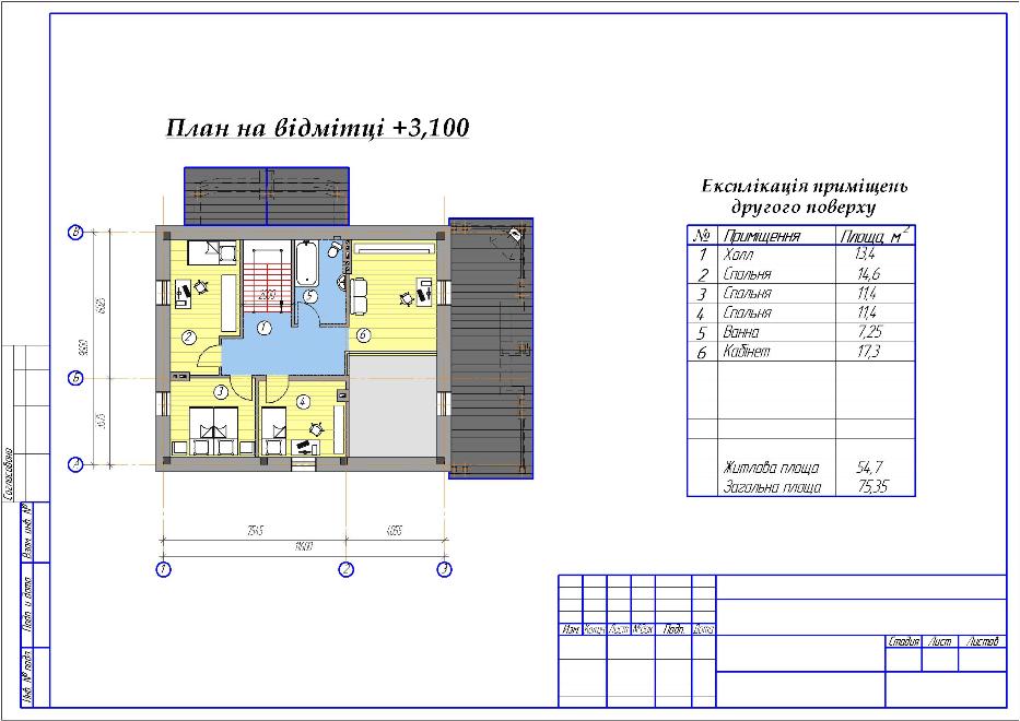

Медленно но уверенно продвигаемся - Делюсь радостью с форумчанами - проект почти готов ... ну или на завершающей стадии.
Вводные несколько изменились относительно изначальных
1) Дом спроектирован в самманной технологии с ЖБ каркасом(стойки + арм пояс)
2) Перекрытия деревянные
3) Крыша ЦПЧ или Керамика
4) В топочную отдельный вход с улицы
По расположению на местности - угол кухни смотрит точно на север
соответственно
веранда на северо-восток
окна спален первого этажа на юго-восток
фасад без веранды - на юго-запад
главный вход(тамбур + топочная) - с сверозапада
Посмотрите пожалуйста свежим взглядом и прокомментируйте:
1) Очень плохо
2) Плохо
3) Нормально
4) Хорошо
5) Очень хорошо
Ну и почему Вы так считаете
Если будут вопросы - обязательно отвечу
Заранее спасибо
2) Плохо.
Слишком много коридоров на первом этаже (я бы тамбур поменял местами с топочной).
Слишком крохотные спальни (при том что площадь холлов завышена).
Балкон над гостиной не увязан с планировкой гостиной.
Гостиная и кухня узковатые (ощущение вагона).
Сантехника в с/у расставлена от фонаря (ванная под окно не ставится, умывальник желательно при входе).
Не вижу помещения для стирки и глажки. На втором этаже не хватает гардеробной.
Площадь окон (особенно второго этажа) кажется недостаточной.
Топочная для газового или электрокотла не требует отдельный выход.
2) Плохо.
Спасибо за критику. Практически на все замечания шли сознательно
- из-за ограничений по размеру дома и требования иметь 2 спальни на первом этаже.
Отдельный вход в топочную только из-за планируемого ТТ котла.
Проясните пожалуйста вот это замечание: "Балкон над гостиной не увязан с планировкой гостиной" ?
Просто была идея сделать на этом балконе открытый кабинет - так чтобы оставить возможность общаться с первого на второй этаж без криков.
Как пример: Если нужно попросить принести чашку чая наверх ... чтобы это можно было сделать легко.
Кроме того хочется создать ощущение пространства в гостинной - как Вы правильно заметили - она не сильно широкая
Просто у вас в одном объеме расположены кухня, столовая и гостиная, так вот логично делать двухсветными гостиную и столовую или только гостиную, но не гостиную и половину столовой. Ну и увязать расположение балкона с большим проемом в гостиную.
Может не совсем понятно объясняю, просто я это все представляю в 3D и мне не очень нравится...

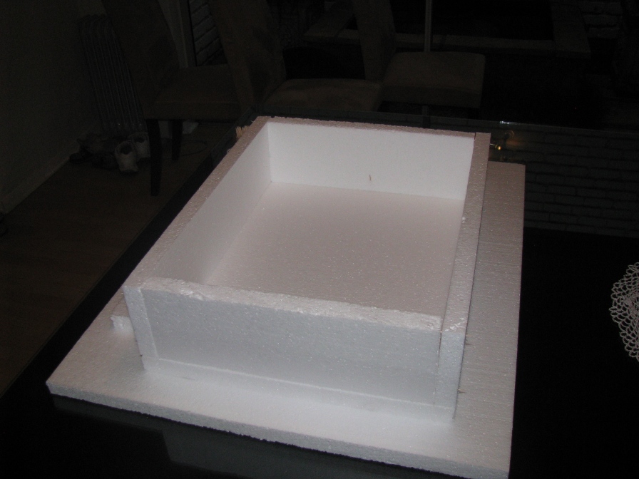

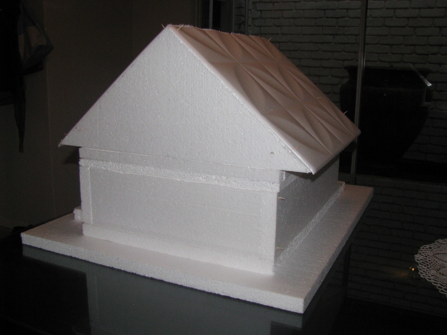

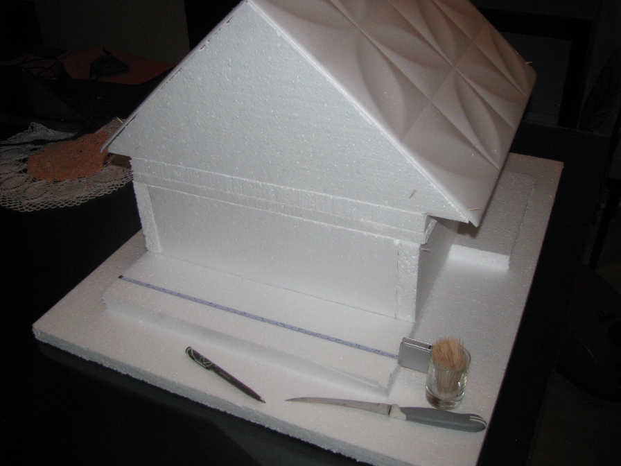

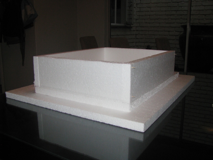

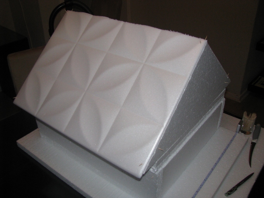

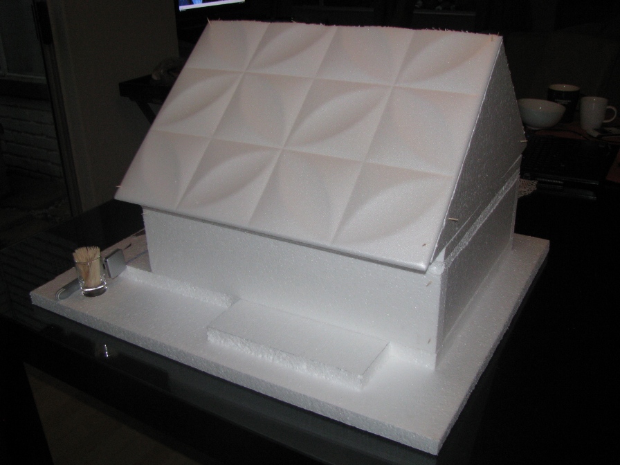

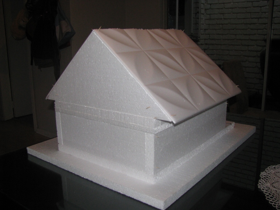

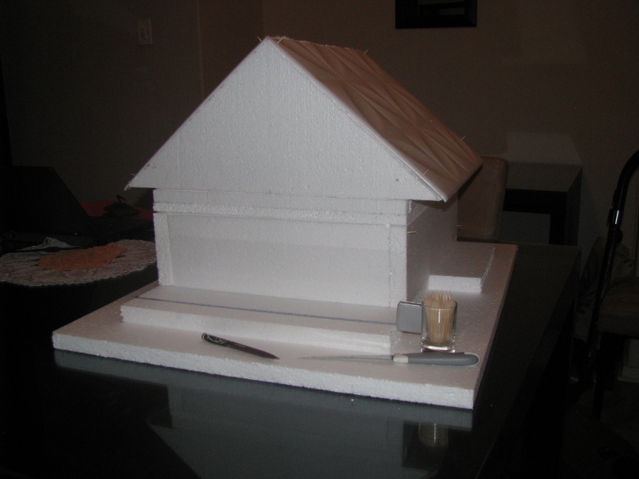

Сегодня нечем было заняться ... рядышком в темке "Макет дома" посмотрел какие люди делают макетики и решил и себе сделать
Пока не доделан, но могу поделиться технологией
Материалы и инструменты
1) Пенопласт толщиной 2.5 см (1250*1250 ) - 2 листа
2) Пенопласт толщиной 1.5 см (1250*1250) - 1 лист
3) Пенопластовый потолок (на крышу и в будущем на тонкие детали внутри) - 1 уп - 2кв.м.
3) Филейный ножик
4) Маленькая рулеточка на 1 м
5) Шариковая ручка
6) Зубочистки
Начинаем с размеров - у меня по проекту ширина стены 60 см
толщина пенопласта 2.5 см из этого соотношения получаем что 1м будет приблизительно = 2.5см*1м/0.6м = 4.2 см
Дальше смотрим в чертежи в проекте и каждый размер оттуда переводим в рассчитаном масштабе в сантиметры и режем пенопласт соответствующим образом

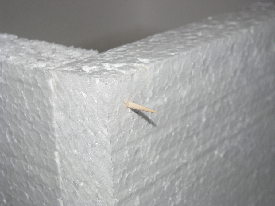

Поскольку модель еще подлежит разборке - соединительный елемент не клей а зубочистки :)
Вот так бесполезно, но интересно провел сегодня 4 часа времени :)
См. фото что получилось на текущий момент
из оставшегося
1) прорезать окна двери
2) сделать внутренние перегородки + лестницу (мебель по желанию :))
3) террасу и главный вход
4) раскрасить все
Будемо сподіватись що Вашого здорового ентузіазму вистачить аж до кінця будівництва. Вважайте тільки що деяку клеї та фарби роз"їдають пінополістерол (сам колтсь на такому попікся)- краще взяти будівельний - спеціально для пінопласту.
