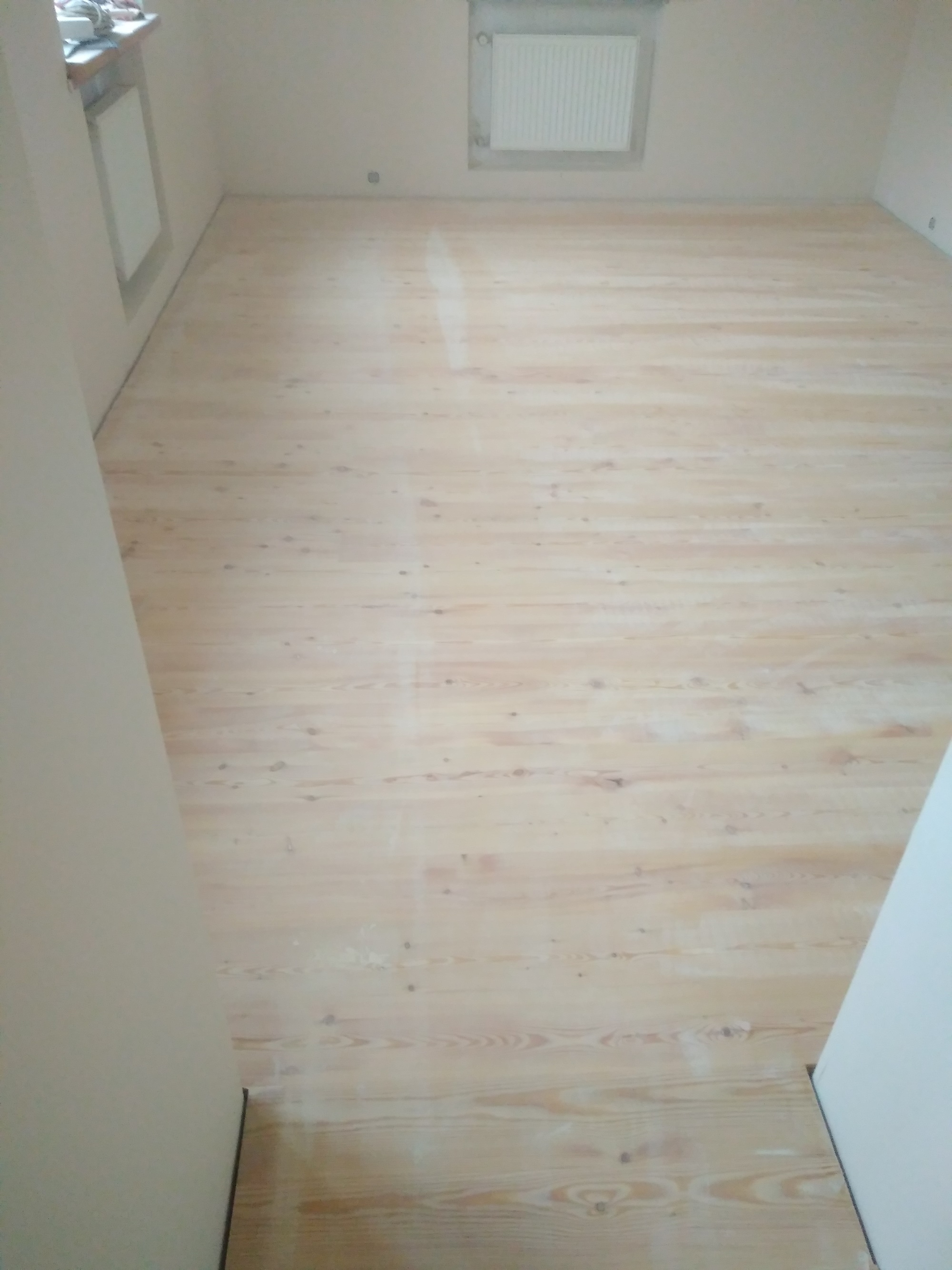

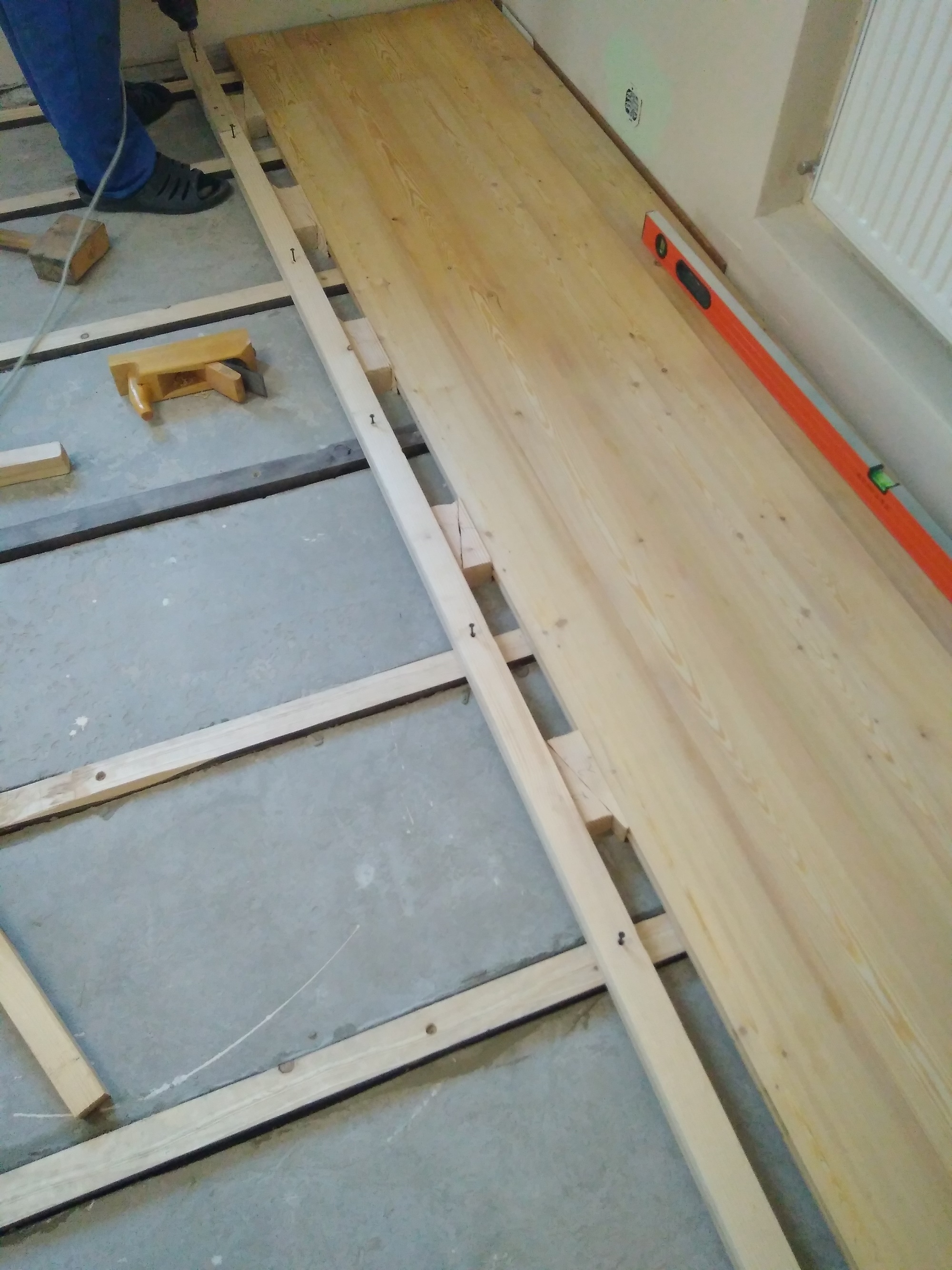

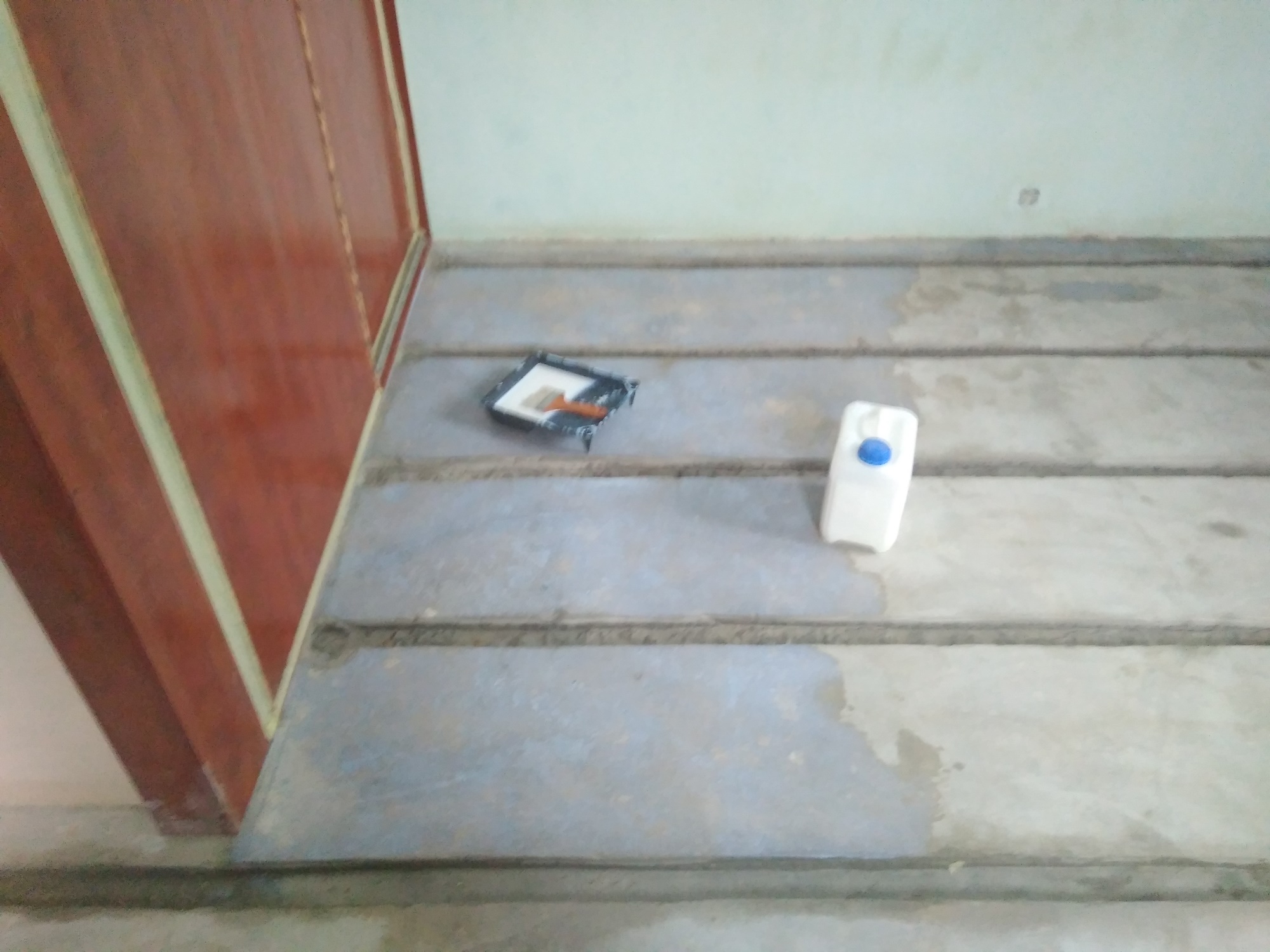

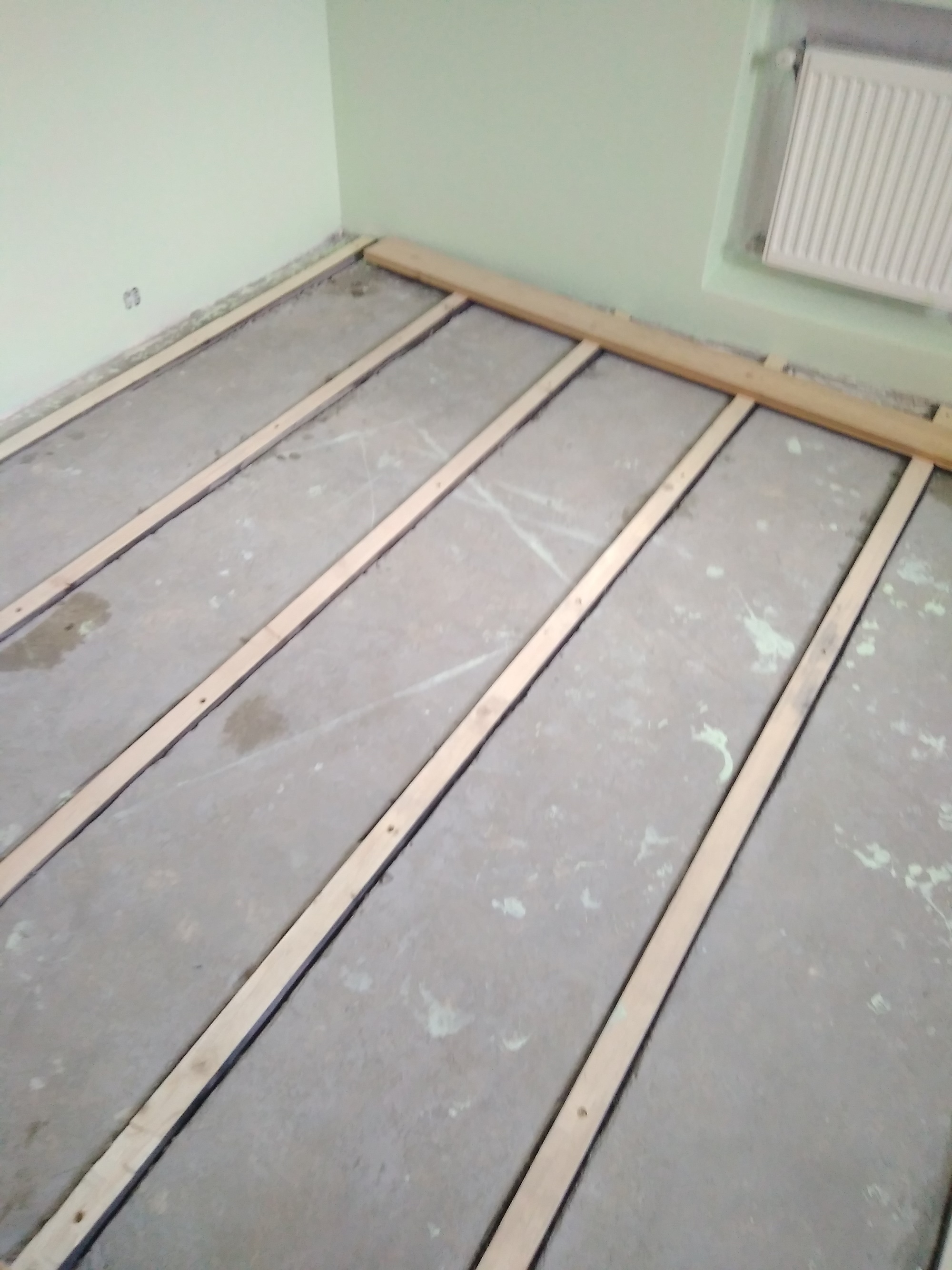

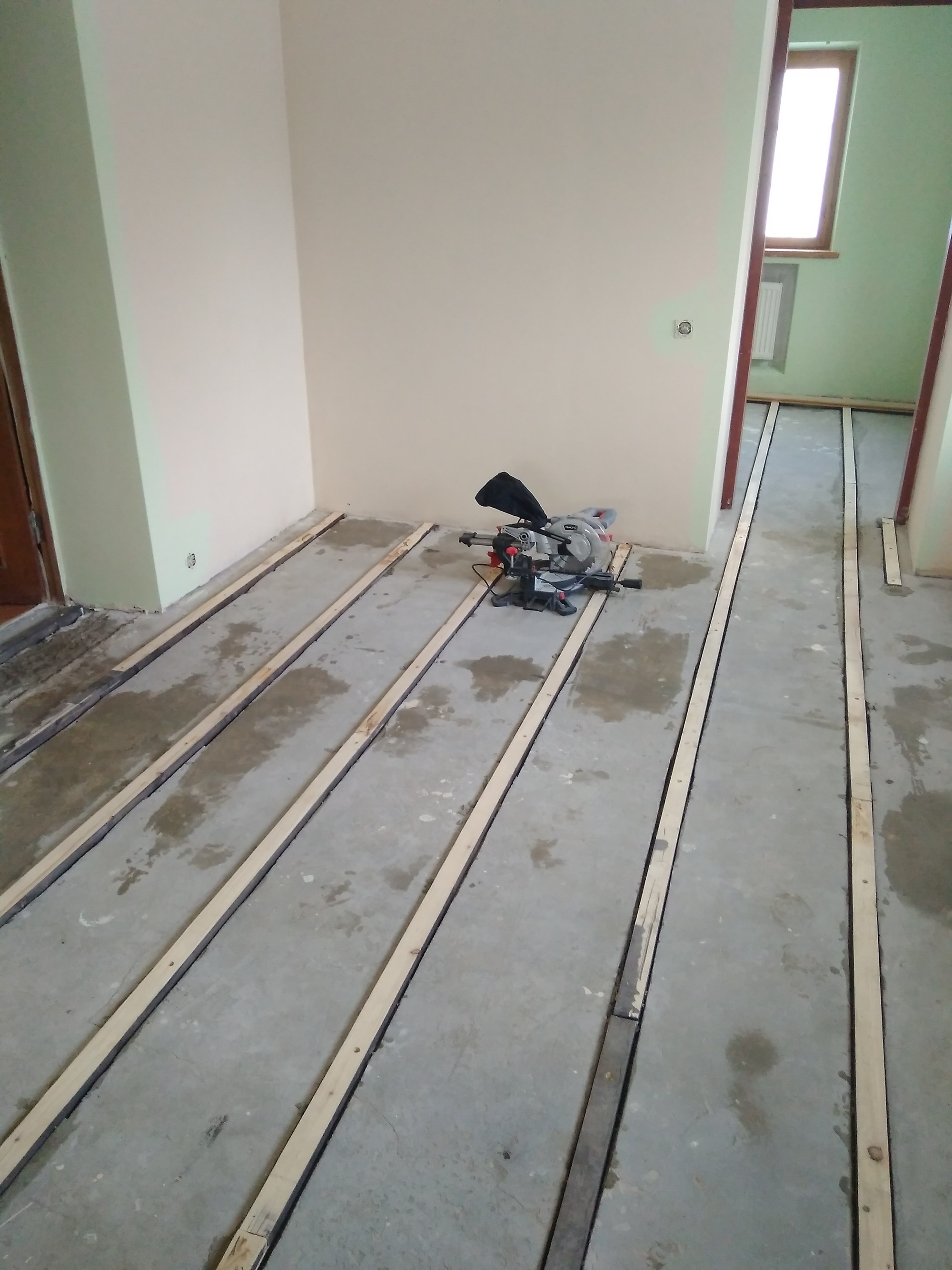

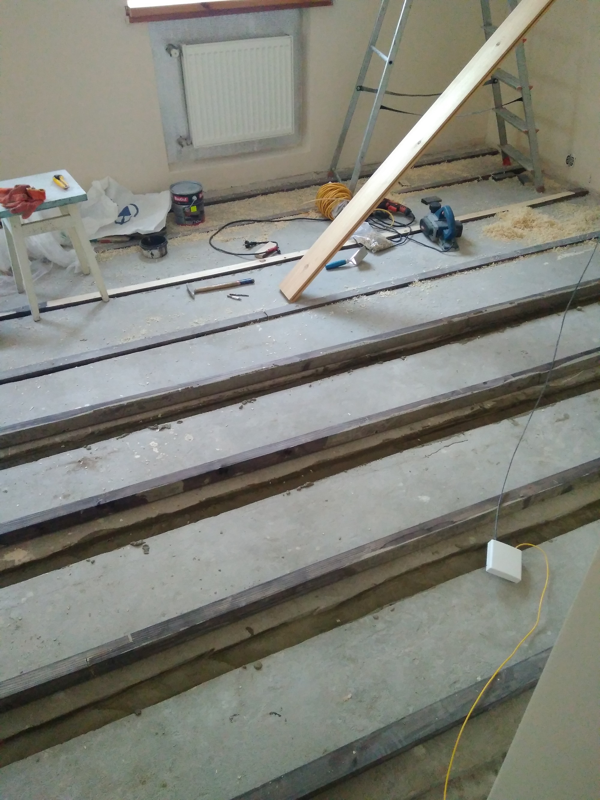

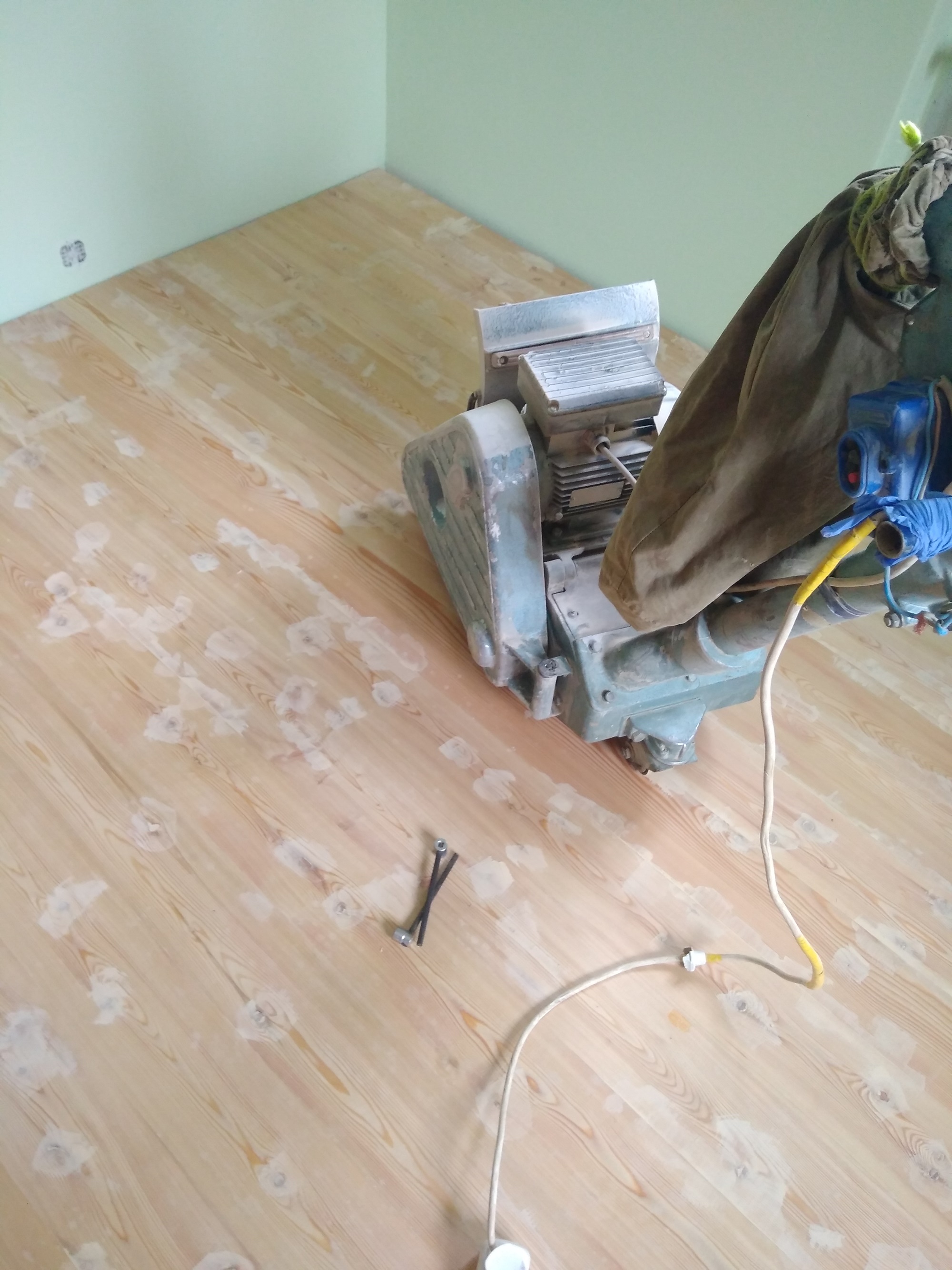

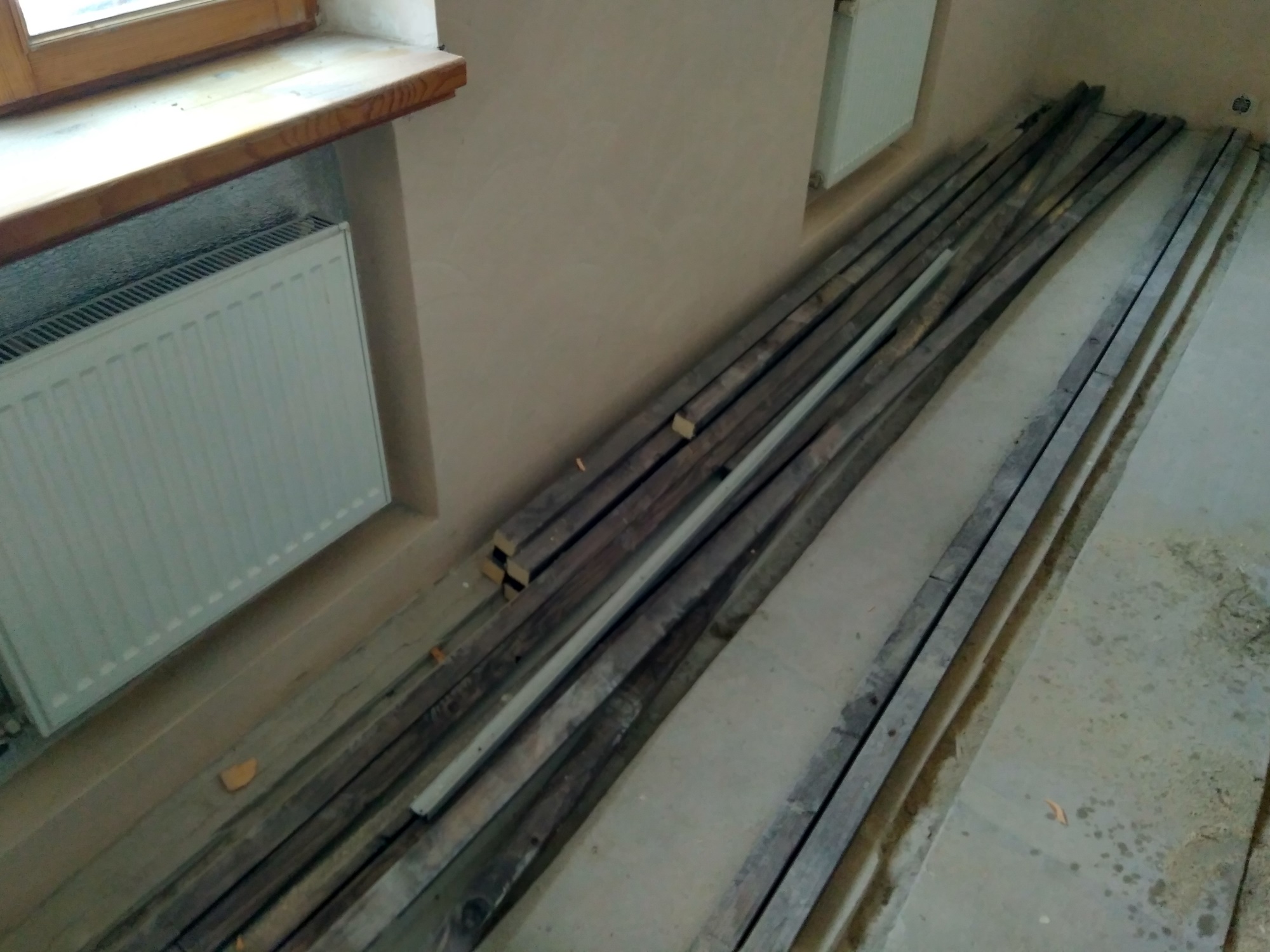

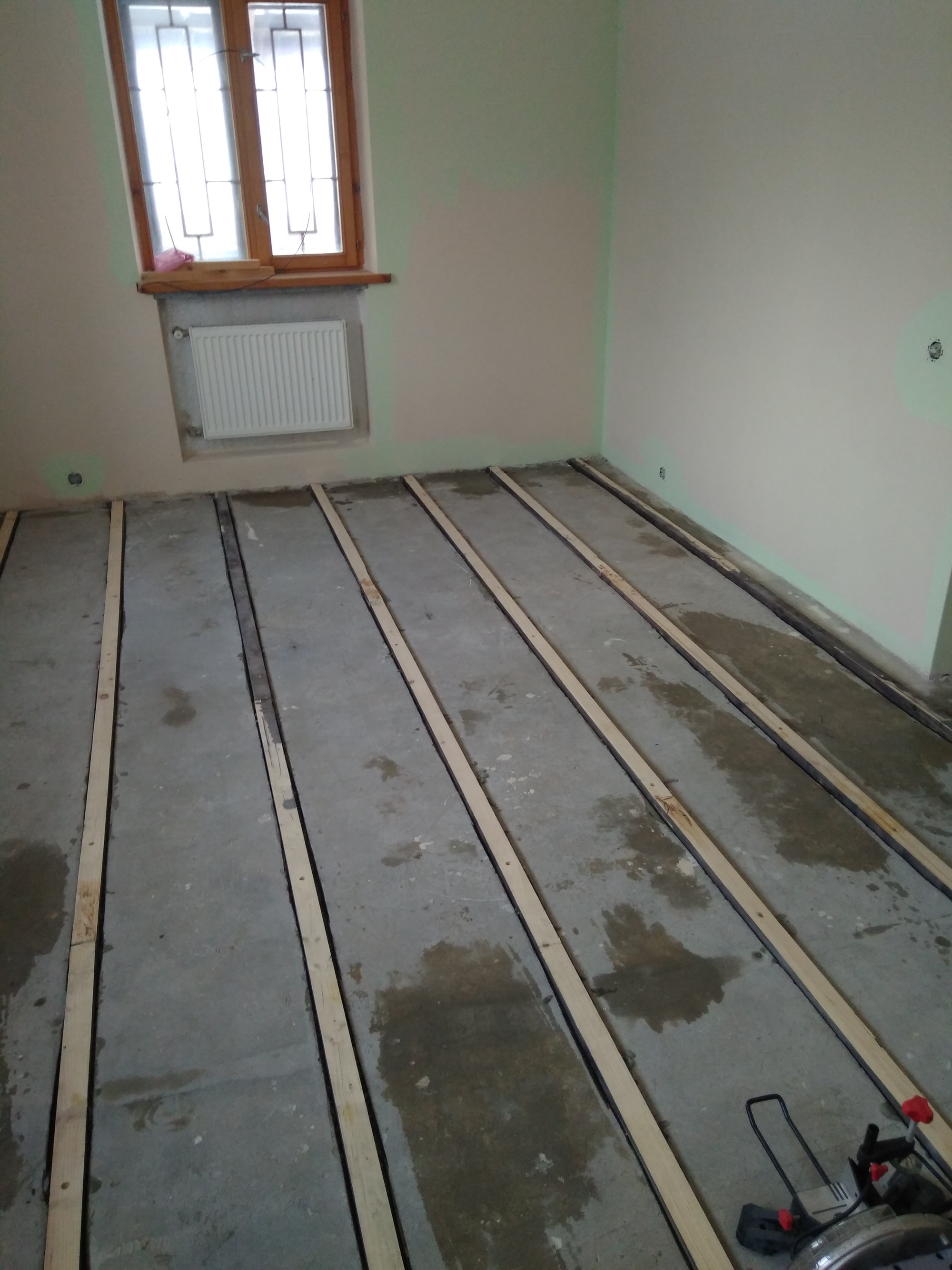

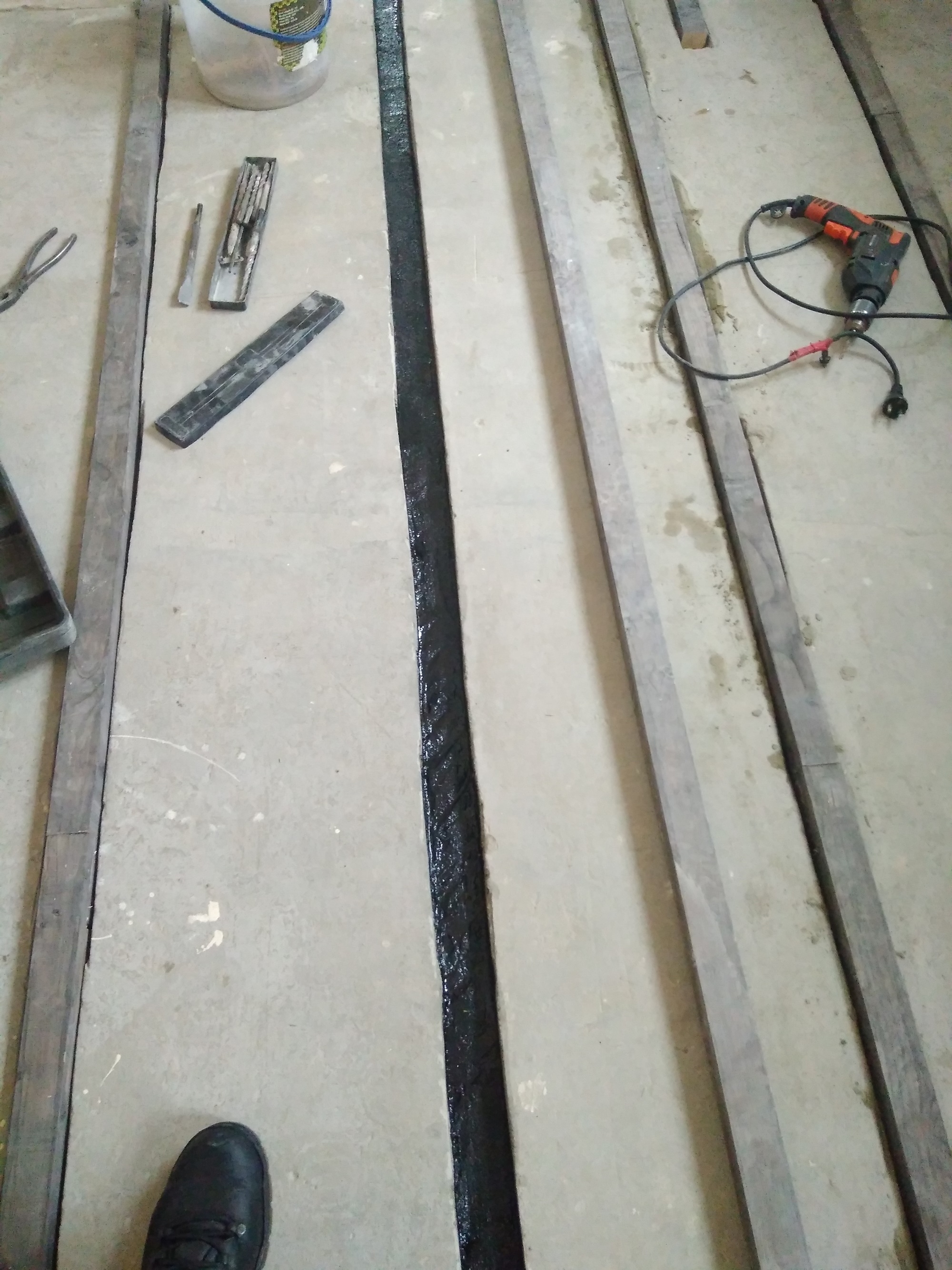

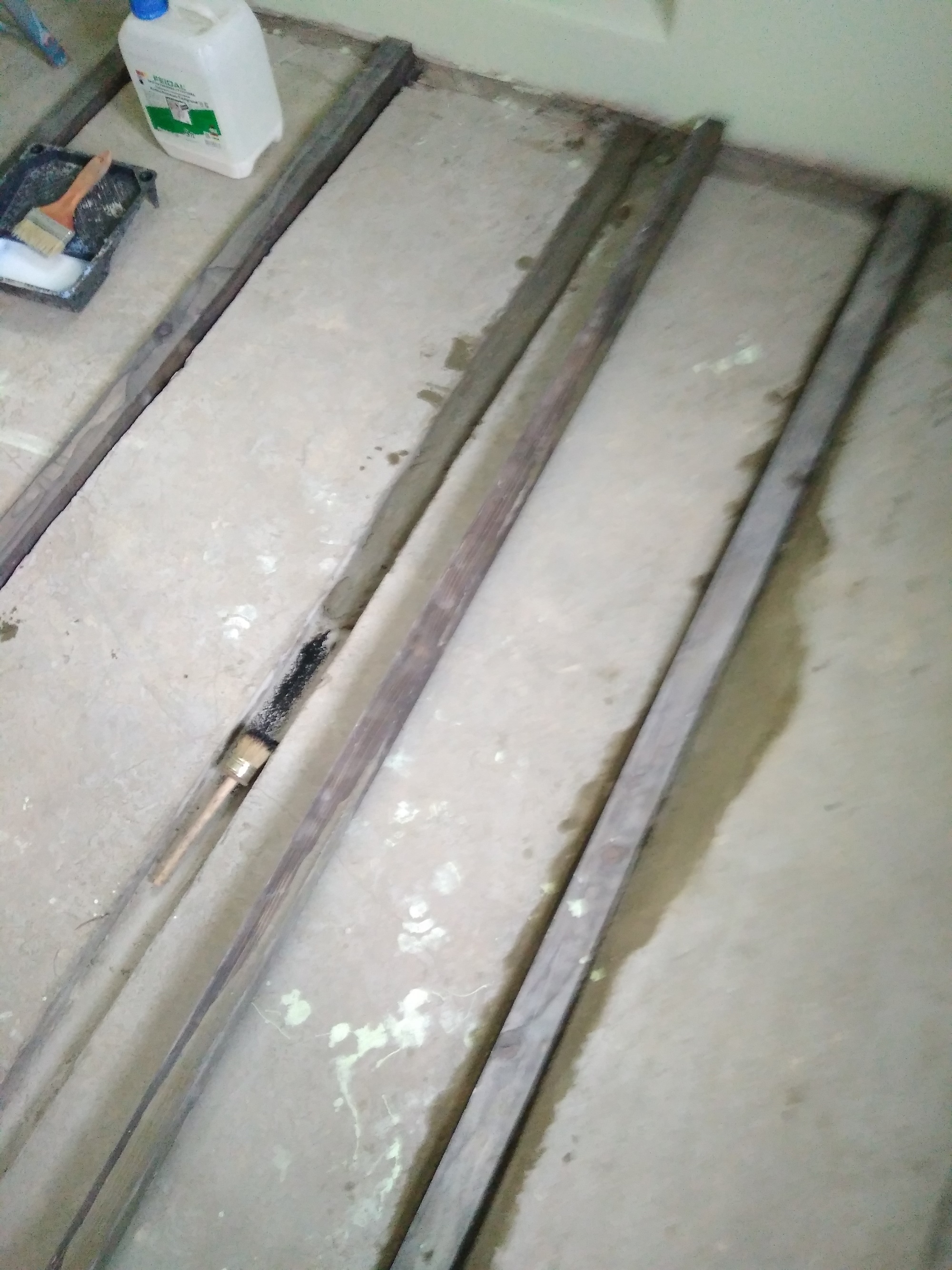

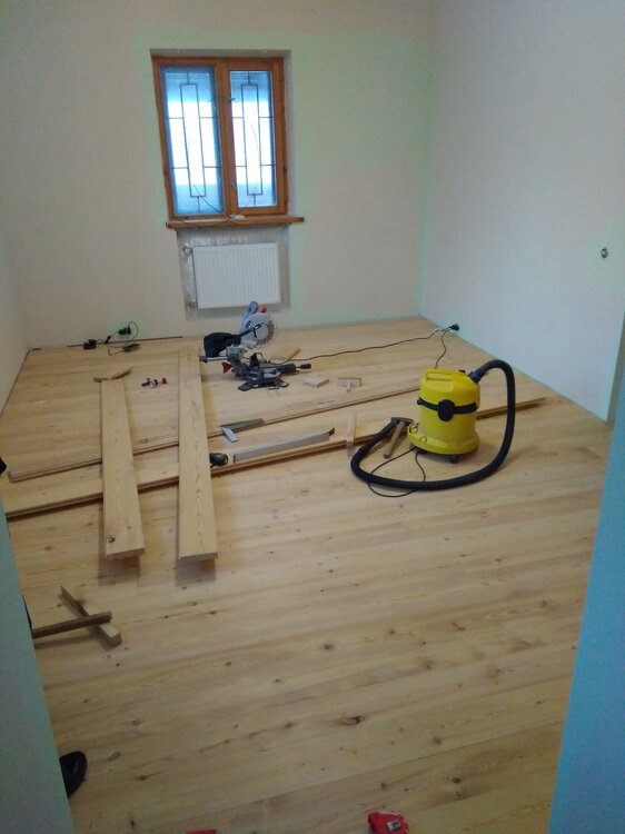

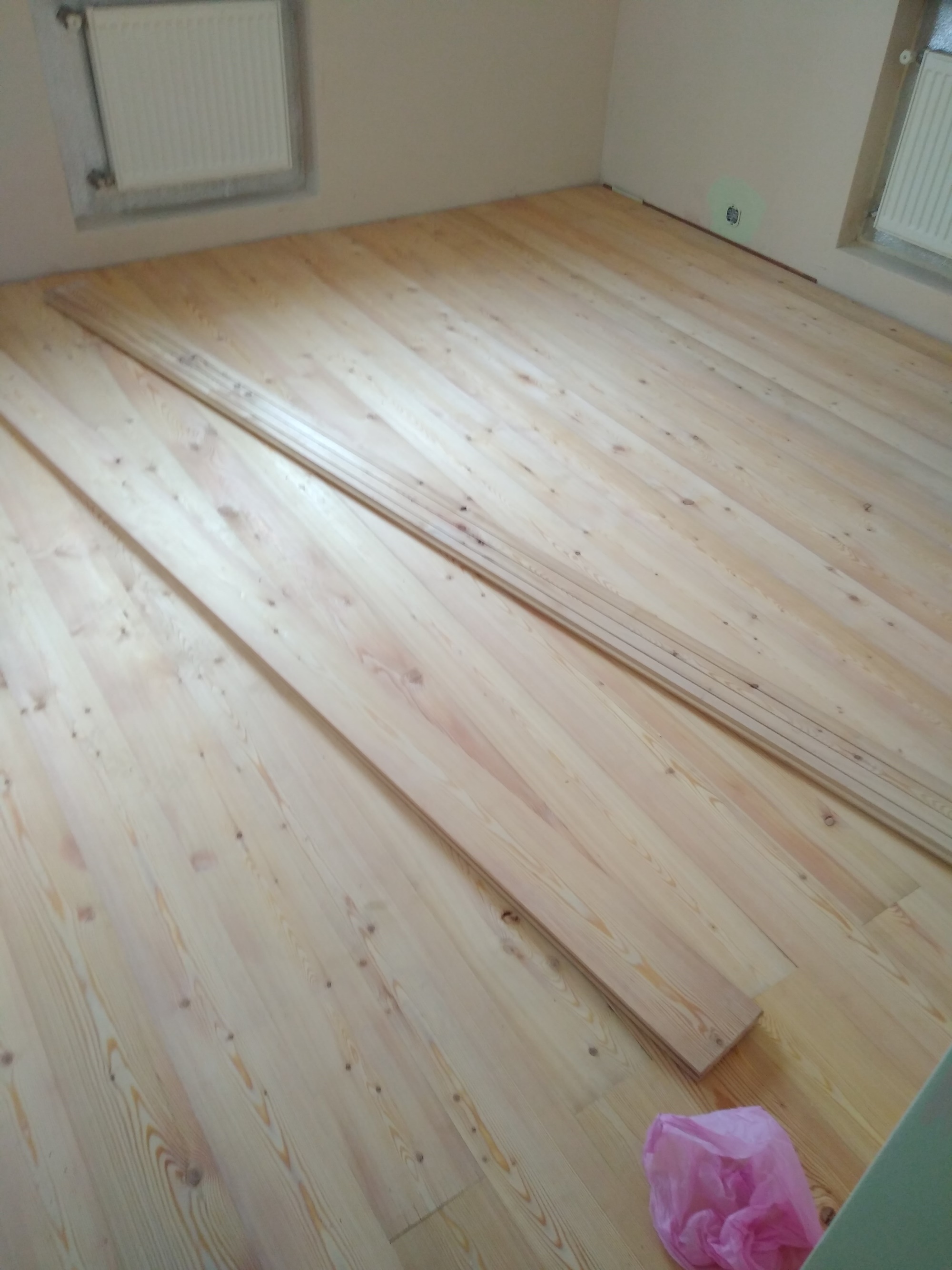

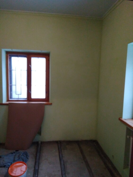

IesuiT Опубліковано: 25 липня 2019 Автор Поділитись Опубліковано: 25 липня 2019 Как-то летом были у меня входные двери открыты и пробрались в дом мыши. Семейство. Может быть даже из курятника перекочевали. И очень меня это обозлило. Две поймал мышеловкой, а третья была просто-таки неуловимой. Гонялся я за ней долго, а когда таки заблокировал в комнате, стала она ловко бегать и запале разбрасывания всяческих диванов и мебели порвал я на полу несчастный и без того линолеум. А так как давно зрела мысль сделать себе полочки под книги, то и пол решил сделать себе из дерева. И не просто какая сосна или даже дуб, а сибирская лиственница. Незадача - между комнатами и столовой совсем небольшой перепад по высоте плитки+клея и в комнатах ну совсем не ровный пол. Поэтому придумал себе делать не как у людей, а с переподвыподвертом. Нарезал в стяжке штробы, выдолбил их отбойником, выровнял раствором, промазал битумной мастикой, прибил к ним мини-лаги из бруса на дюбеля впотай, сами лаги подровнял рубанком и уже по ним уже стелил пол. 4 Посилання на коментар Поділитися на інших сайтах More sharing options...

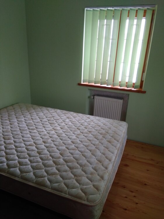

IesuiT Опубліковано: 25 липня 2019 Автор Поділитись Опубліковано: 25 липня 2019 Шлифмашину брал еще советскую. По покрытиям тоже немного отклонился от общепринятого - вместо лака покрыл воском. Полет два года - нравится. 3 Посилання на коментар Поділитися на інших сайтах More sharing options...

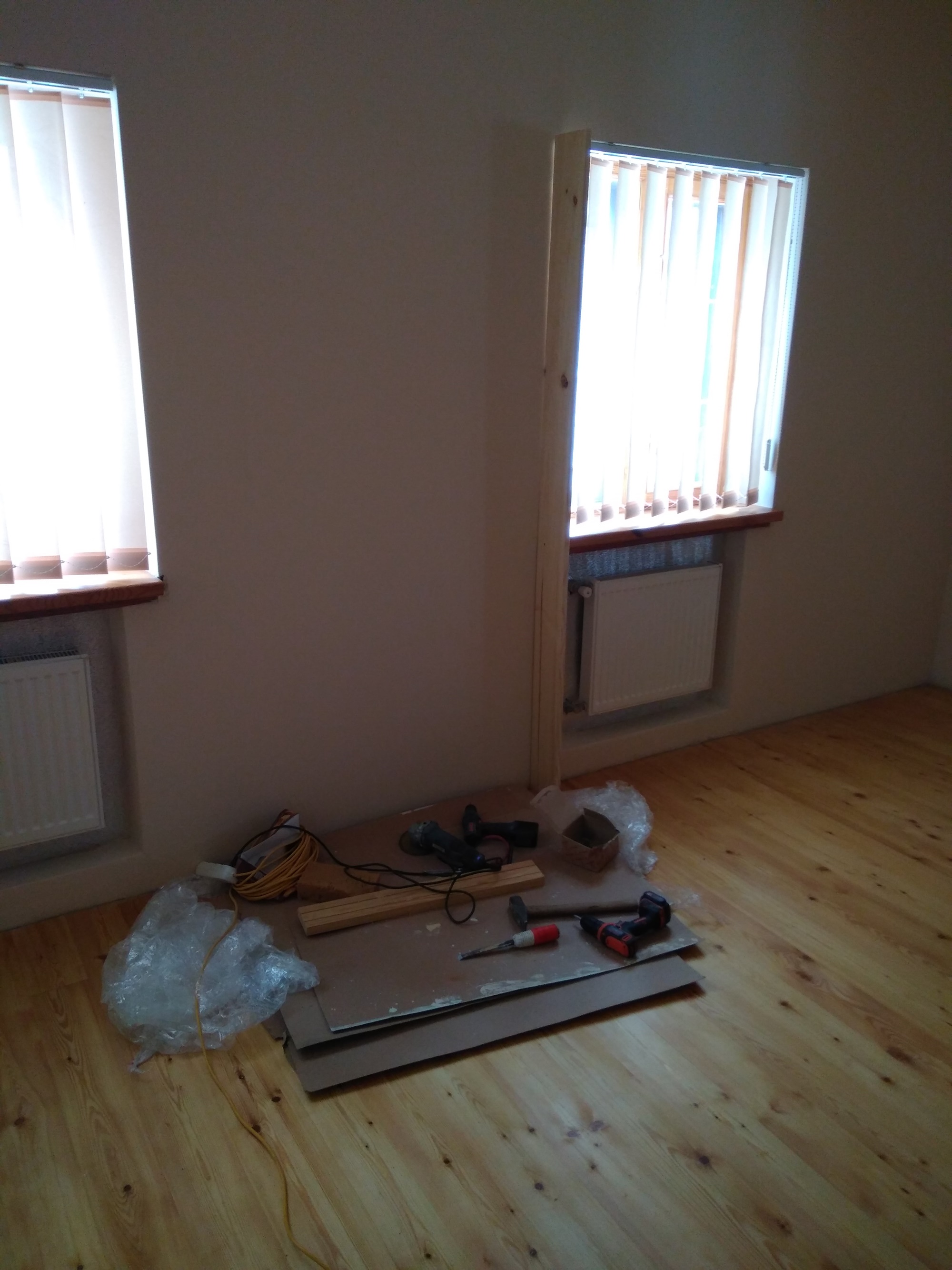

IesuiT Опубліковано: 28 липня 2019 Автор Поділитись Опубліковано: 28 липня 2019 Купил строганой сосновой доски 20-ки, чуть ее доработал, попилил, собрал и уесть у меня теперь полочки под книги, компьютерный столик и под телевизор ниша, который я давненько не смотрю. Вскрывал, опять же, не лаком, а маслом для дерева. 3 Посилання на коментар Поділитися на інших сайтах More sharing options...

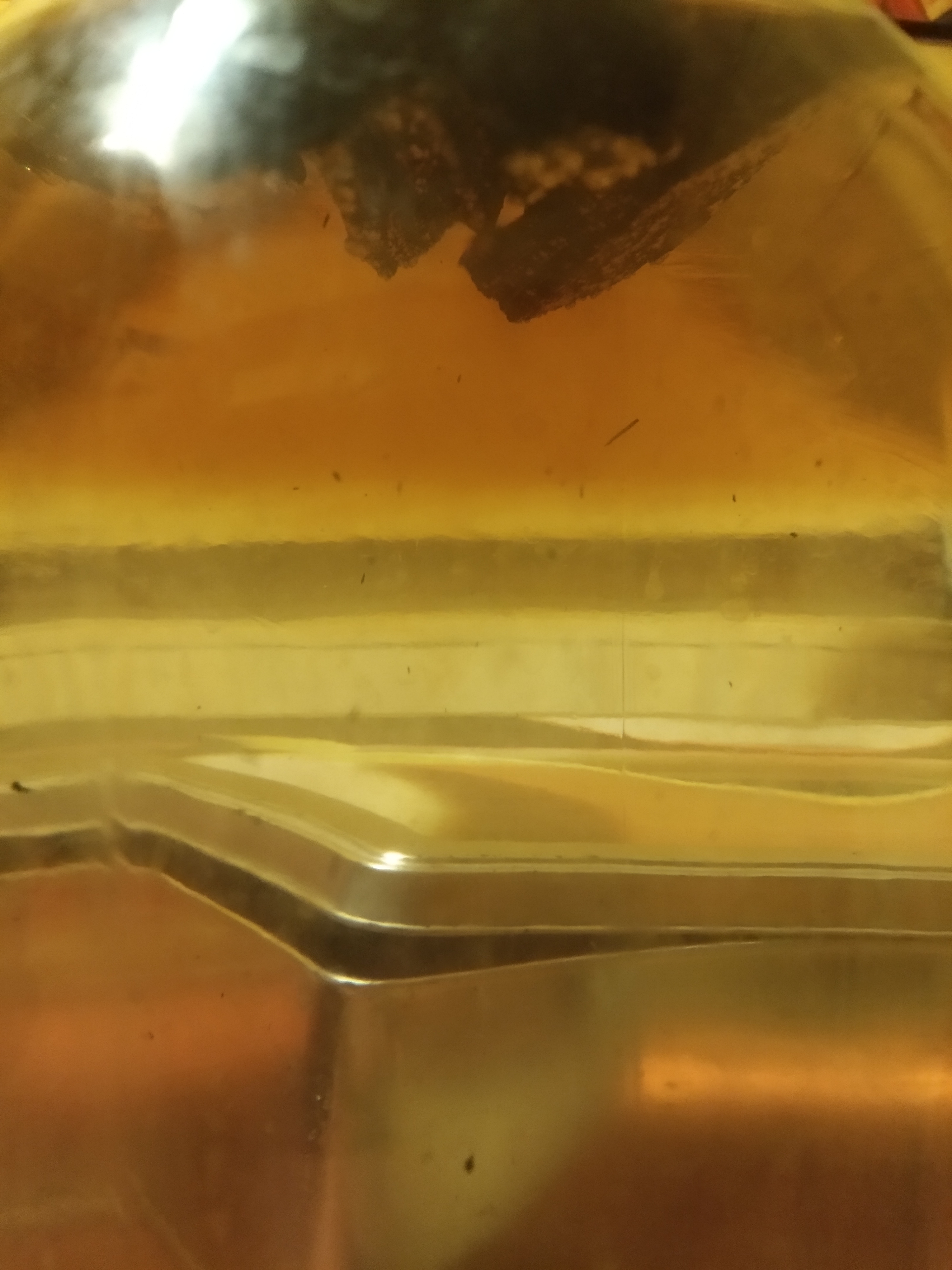

IesuiT Опубліковано: 23 вересня 2019 Автор Поділитись Опубліковано: 23 вересня 2019 Жека привет. Рад что ты вернулся и тема ожила!!!! Спасибо. Я тут вспомнил, что у меня отдельным дубовым горбылинам уже 20 лет исполнилось и решил хоть немного дуба законсервировать... 2 Посилання на коментар Поділитися на інших сайтах More sharing options...
IesuiT Опубліковано: 29 вересня 2019 Автор Поділитись Опубліковано: 29 вересня 2019 Карамелмзированные дубовые чипсы, первый час. 2 Посилання на коментар Поділитися на інших сайтах More sharing options...
