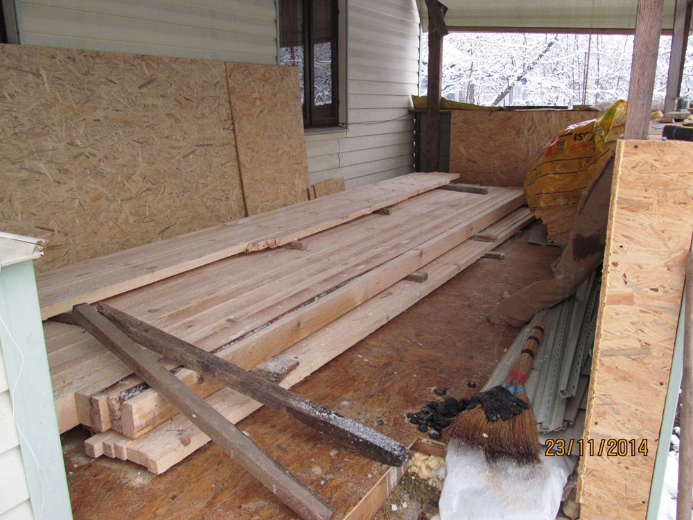

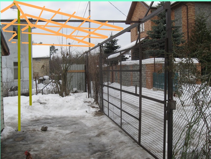

Давно зрело желание сделать навес для авто.
Поликарбонат, без загибонов, каркас из дерева.
Когда сегодня на лесопилке загружал материал, решил, что немного погорячился, тяжеловат выйдет навес. Нужен совет.
Навес в сечении будет иметь форму треугольника.
Забетонировал асбесто-цементные трубы - на них закреплю балку, от которой на ворота пойдут балки 100/50, они лягут на перекладину ворот. Дальше на балки поперек ляжет брус 40/40 и на него уже листы поликарбоната. Брус где-то через каждые 50 см проложу, а вот насколько при такой конструкции можно сделать максимальным расстояние между балками - вопрос. Угол наклона будет примерно градусов тридцать. Вес общей конструкции пугает, хотя он и смешной по сравнению с расчетной максимальной нагрузкой от снега. Думал расстояние между балками сделать метр, но сейчас хотелось бы больше. А вот насколько больше - вопрос. Беспокоит нагрузка, которую испытает профиль, по которому ездят ворота. В любом случае его буду усиливать, но до бесконечности он не усилится - может начать прогибаться посередке.

Чё та мне поликарбонат на навес не нравицца,вон Юрий Наумыч,сосед твой, от него недавно избавился,на профнастил поменял...и я советую забыть поликарбонат....
ПН к тому же жесткость имеет,ребристый,да и тенёк даёт,однако...будешь брать,то бери именно кровельный ПН,он отличается от заборного канавкой с одного края и узкой выпуклой часть,с наружной стороны...мои такой не делают,вроде кантора в Вишнёвом на Киевской его катает.
Так я всячески отговаривал его от профнастила - не люб мне этот материал.=)
Я однозначно хочу навес прозрачный, чтоб не затенял участок.
Кроме того поликарбонат я еще в феврале прошлого года купил - так сказать, закрепил сбережения в твердой валюте - поликарбонате.

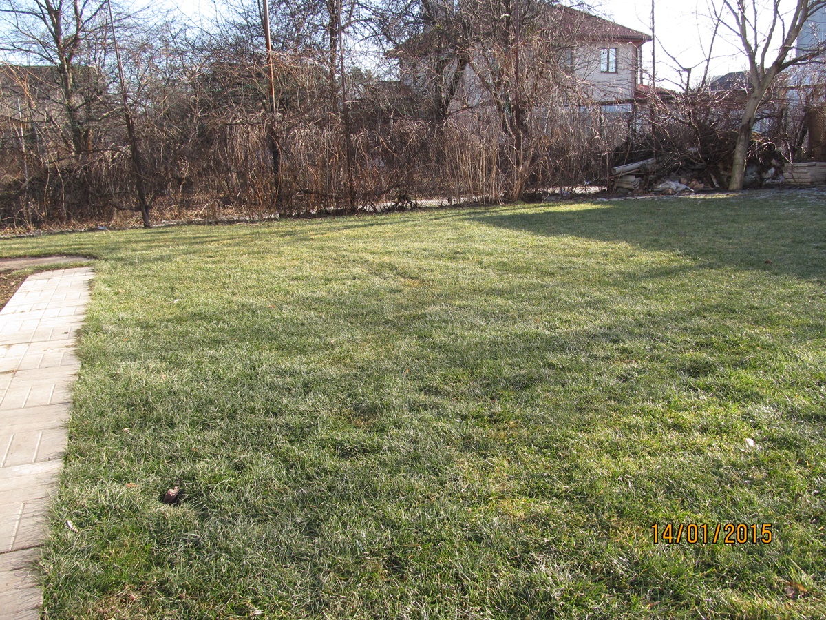

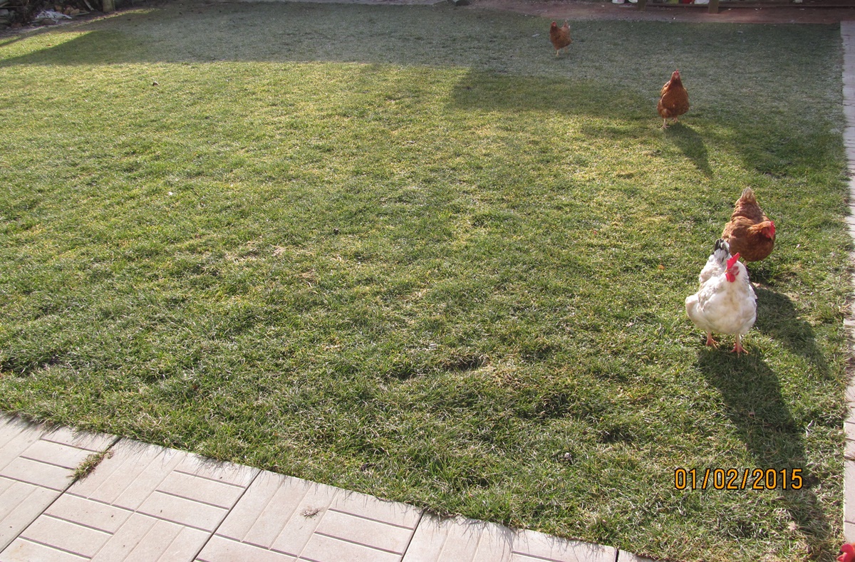

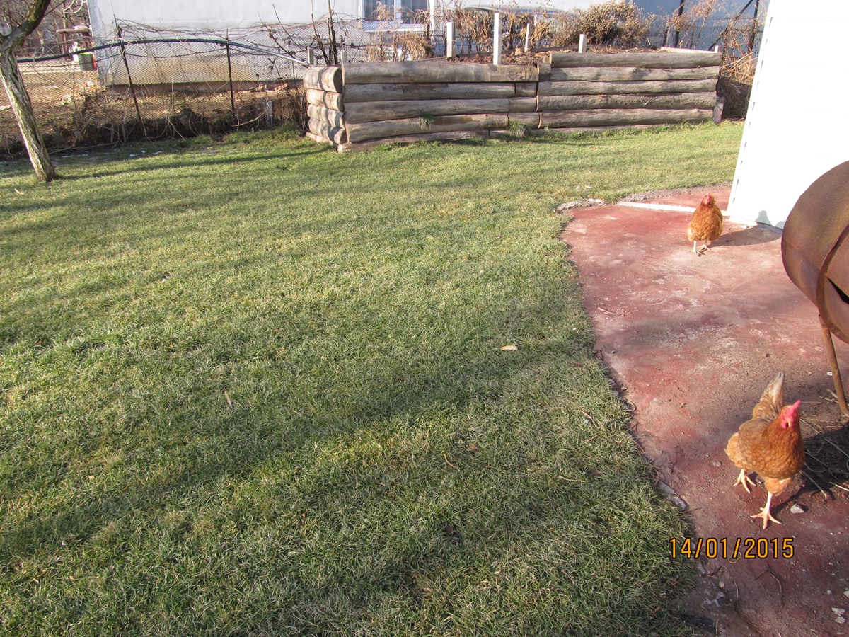

1 первое февраля. На термометре 2 градуса, по ощущению на солнышке все десять.
Евгений у Вас газон весь год зеленый? Что за трава такая? Или все дело в курях?
Все дело в погоде, ИМХО :)
Да вот первый год относительно культурный газон и так радует глаз при оттепелях. Теперь главное весной не упустить момент и хорошенько за ним поухаживать, чтоб еще и летом радовал не меньше.
Там, на фото, видно - полоса травы, попавшая под солнце - оттаяла, а та что в тени - вся в инее и подмерзшая, так как ночью были минуса и она твердая, ажно хрустит.=)
Не переживай, весной все быстро восстановится. Пара покосов и не отличишь где выгоревшая, где подмерзшая.
Да там как минимум две прятали хозяйские яйца!
