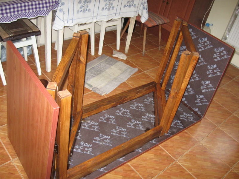

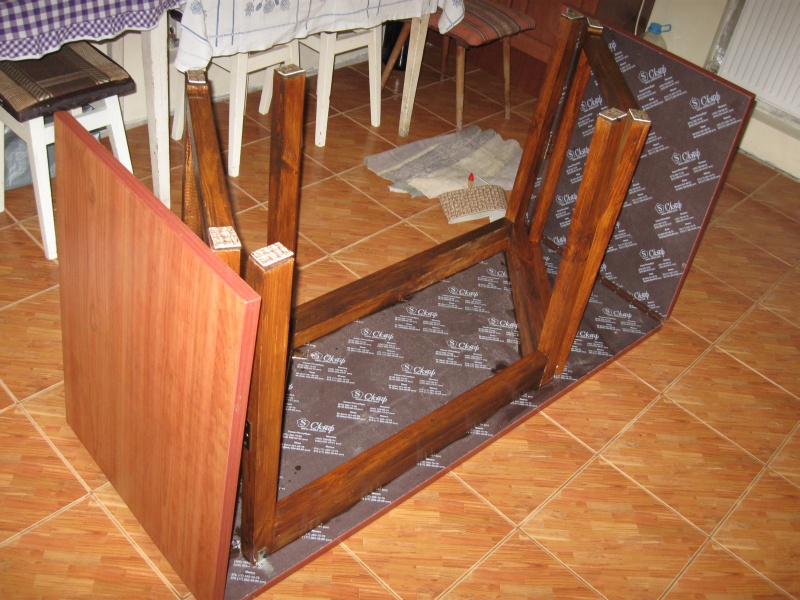

K2 Опубліковано: 11 березня 2010 Поділитись Опубліковано: 11 березня 2010 я не понял, на фотках есть готовое изделие, или только процесс? Посилання на коментар Поділитися на інших сайтах More sharing options...
IesuiT Опубліковано: 11 березня 2010 Автор Поділитись Опубліковано: 11 березня 2010 Осталось пройтись морилкой и вскрыть лаком ножки. А что? Посилання на коментар Поділитися на інших сайтах More sharing options...
IesuiT Опубліковано: 11 березня 2010 Автор Поділитись Опубліковано: 11 березня 2010 так сойдет? 1 Посилання на коментар Поділитися на інших сайтах More sharing options...
K2 Опубліковано: 11 березня 2010 Поділитись Опубліковано: 11 березня 2010 Осталось пройтись морилкой и вскрыть лаком ножки. вот это интересовало. брус сосновый? поведет ведь, может очень сильно. перед морилкой еще бы шлифануть, но это нужно было делать до порезки и монтажа. Посилання на коментар Поділитися на інших сайтах More sharing options...
IesuiT Опубліковано: 11 березня 2010 Автор Поділитись Опубліковано: 11 березня 2010 Относительно сухой брус - врядли поведет - я в "Эпицентре" около 25 пачек по 4 бруска в связке перебрал - полотдела ими заставил, выбирая из того кошмара что-то приличное, ровное и не лопнувшее. Конечно, со шлифовкой было бы правильно и красивей, но на шлифовку моего задора не хватило - будет уж так. Посилання на коментар Поділитися на інших сайтах More sharing options...

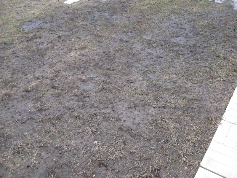

IesuiT Опубліковано: 24 березня 2010 Автор Поділитись Опубліковано: 24 березня 2010 Пока газон влажный - прошелся аэраторами - пусть травка быстрей начинает "дышать. Посилання на коментар Поділитися на інших сайтах More sharing options...

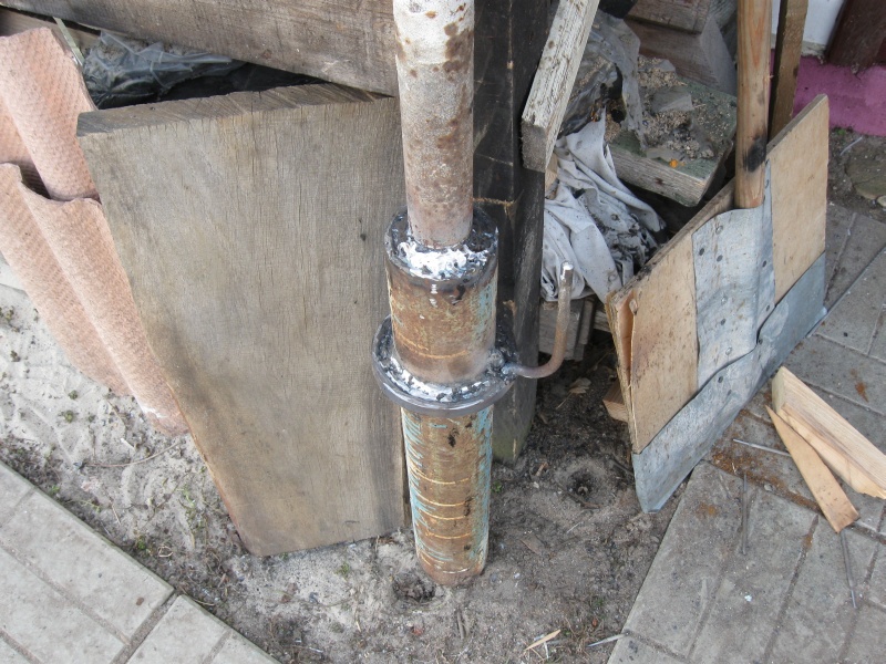

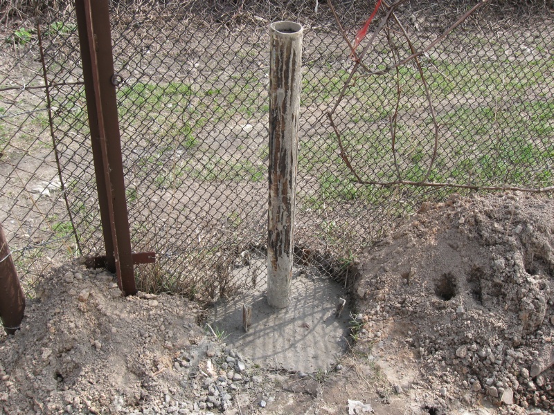

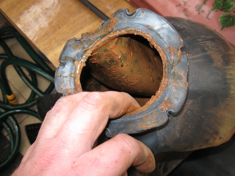

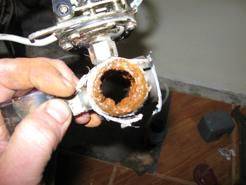

IesuiT Опубліковано: 2 квітня 2010 Автор Поділитись Опубліковано: 2 квітня 2010 Водичка в скважине. Подробней тут . Посилання на коментар Поділитися на інших сайтах More sharing options...
Chiara Опубліковано: 2 квітня 2010 Поділитись Опубліковано: 2 квітня 2010 Огого!!!!!!! Вот я тоже все-таки хочу фильтры поставить еще до сантехники Посилання на коментар Поділитися на інших сайтах More sharing options...
IesuiT Опубліковано: 2 квітня 2010 Автор Поділитись Опубліковано: 2 квітня 2010 Дело в том, что привкуса у воды НЕТ! Тьфу-тьфу-тьфу... Поэтому не заморачиваюсь. Пару недель назад обеспокоился - случайно обнаружил, что в современных кранах стоит ЧЕТЫРЕ фильтра на выходе - три сеточки и пластиковая опять же сеточка. Разобрал, почистил - был в шоке - сколько песчинок задержали = забились. Хотел почистить механический фильтр 3/4, но из-за компакности сбоки до него было невозможно добраться, чтоб открутить. Сейчас же разобрал все полностью, очистил. В основном органика задержалась, не так страшно. В механическом фильтре пару пластассовых стружек задержалось после сборки системы. Так - чистый. Не вижу поводов для беспокойства. Посилання на коментар Поділитися на інших сайтах More sharing options...

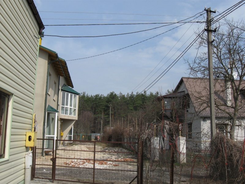

IesuiT Опубліковано: 13 квітня 2010 Автор Поділитись Опубліковано: 13 квітня 2010 Не было печали, но наши маленькие власти нам добавили забот. Старую сеть с алюминиевой воздушкой решили менять на самонесущий воздушный кабель с более частой установкой столбов. На собрании огласили смету, проголосовали, сдали немалые деньги и вроде бы радужные перспективы. Но тут оказалось, что это только начало. Кабель и столбы - это только часть затрат. Каждое подключение - еще неплохая сумма. Энергетик решил поумничать - кабель для подключения к дому тоже только СИП (далеко не самый дешевый), хотя зажимы прокалывающие позволяют вполне подключить и кабель со сплошной жилой и даже неизолированный провод. Обязали всех устанавливать диффавтоматы, счетчики выносить наружу, крепеж к кабелю тоже деньги. Ну ладно - у меня дом жилой, я уж как-нибудь все осилю, но бабушкам с дачными домиками нафиг такие траты? Ну ладно, пишу не о том. У меня возникла проблема. Пока домик был кирпичный - было все равно куда что вешать и так далее, но после обшивки сайдингом хочется сохранить какую-нгикакую красоту. А проблема в том, что на углу, где необходимо поставить счетчик (перенести из дома) уже стоят с одной стороны газовый редуктор и с другой газовый счетчик. От газового оборудования необходимо по нормативам отступать не менее 1200 мм, а это значит, что электросчетчик мне нужно монтировать уже за окном, увешаф фасад счетчиками, испортив весь вид дома и в том числе тянуть кабель дальше... Я уже было решил послать эергетика куда подальше с его хитромудростями, тем более мне реально есть что ему сказать на ушко, чтоб успокоился, но тут пришла в голову нестандартная идея - поставить на своем участке столб на линии забора и вывести электросчетчик на забор не затрагивая фасад дома. Тут я кстати вспомнил, как с оказией купил четырехметровую чугунную трубу за символические деньги и решил ваять. Правда, опять малость озадачил энергетик - столб должен быть не менее 6 метров - условие для проезда автомобилей, хотя у многих провода и новые кабели подведены на проездных улицах весьма ниже и мои провода проходят над пешеходной дорогой - хрен с ним. Решил себе сделать электроопору в 6 метров. Думал уже покупать себе дополнительную трубу, но случайно накнулся на загодя заготовленные столбики для ворот 90 мм диаметром - почти то что надо - внутренний диаметр чугунной четырехметровой трубы 95 мм Отрезал два метра трубы, наварил целый каркас на метре и забетонировал метр в землю - еще метр остался торчать, как основание для установки основной трубы. Подгадал созревание фундаметна как раз к празднованию своего дНЯ рОЖДЕНИЯ И ПРЕЖДЕ ЧЕМ НАЛИть друзьям - поставили с ними основной столб. Потом уж сам поставил верхушку- гильза из трубы 90 мм и вварена в нее труба меньшего диаметра. Все это варил основательно, гнул квадраты - такая себе солидная розовая электроопора вышла. Розовая - была бордовая краска и сосед отсыпал серебрянки. Но с серебрянкой малость не угадал - вот и вышел цвет гламурный, розовый, да еще и перламутр.=) Верхушку подстраховал растяжками, хотя это уже баловство. Посилання на коментар Поділитися на інших сайтах More sharing options...
